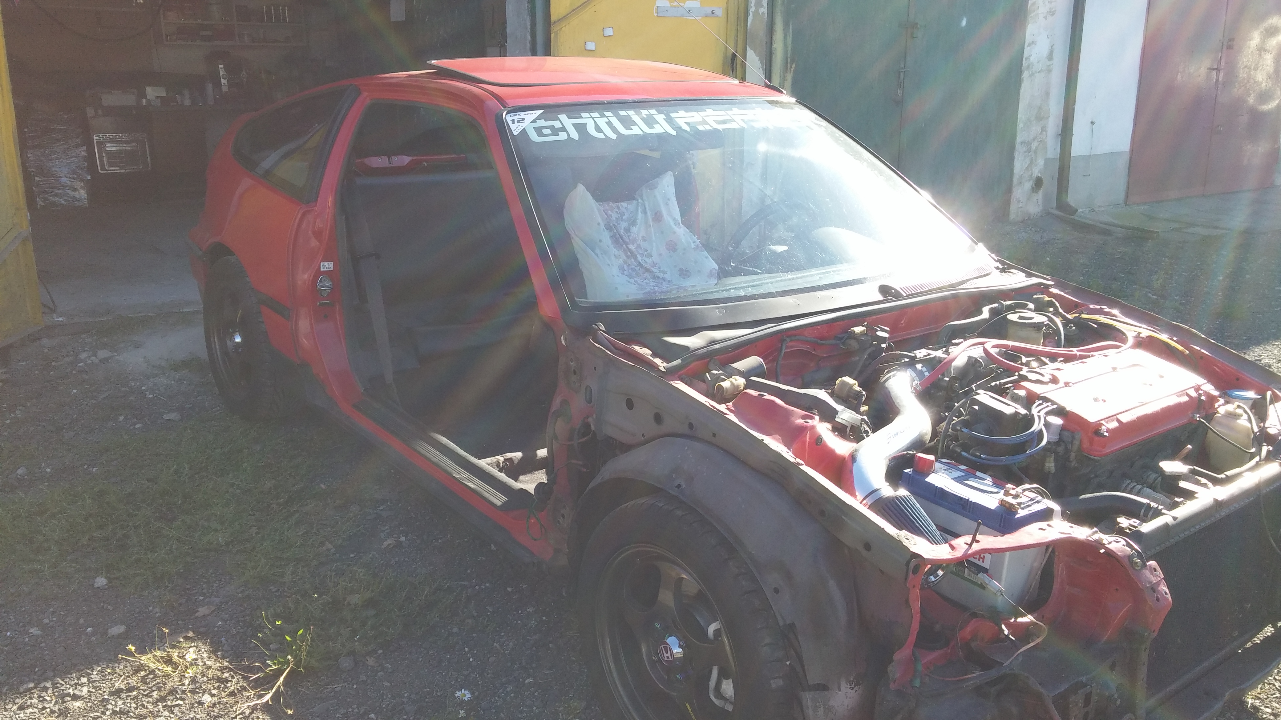

Příspěvekod Wláďa » 14 zář 2016 19:20
Tak dneska jsem se dostal jen k sundání poloos, nebylo moc času, ale i tak se vůbec netěšim na to, až je tam budu dávat zpět. Tuhle práci uplně nenávidim. Celej zam*danej, kameny od písku a grafitka až za ušima. Kdyby na to aspoň bylo místo, ale s autem jen na kozičkách a s minimálním místem po stranách je to fakt na palici. Asi si na to někoho najmu. :D

Poslední dny jsem trávil stavěním konstrukce pro zavěšení jeřábku. Takže se mi sem ani moc nechtělo něco přidávat.
A po dlouhých hodinách tý snad nejotravnější práce je to za mnou a motor je konečně venku a kastle je téměř připravená do lakovny.
