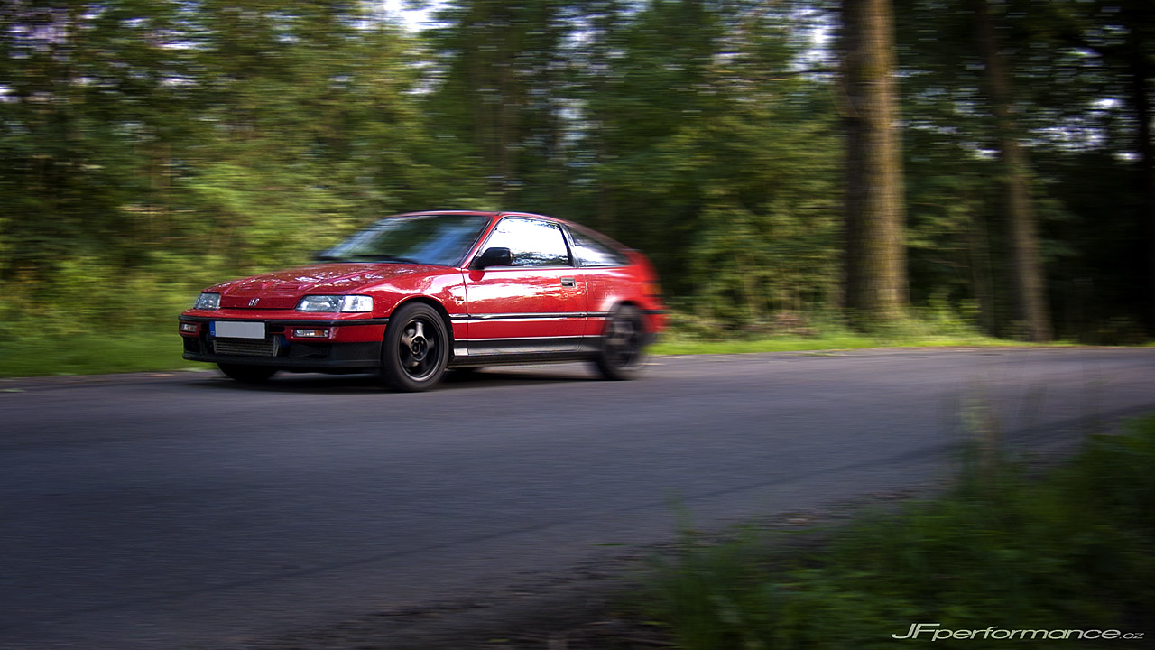

Pár fotek z projížděk. Jako taková menší oslava toho, že už konečně dodělali silnici a můžu vyjet ven
Předvčerejškem sem to byl trochu projet a při tý příležitosti sem si i natočil krátký úvodní intro pro můj kanál na YT (škoda jen že nemám kvalitnější kameru)
Takhle to vypadá, když prakticky "za barákem" máte pár km serpentýn
Ještě sem našel jedno video ze stejnýho místa z minulýho podzimu, tak to sem šoupnu taky
