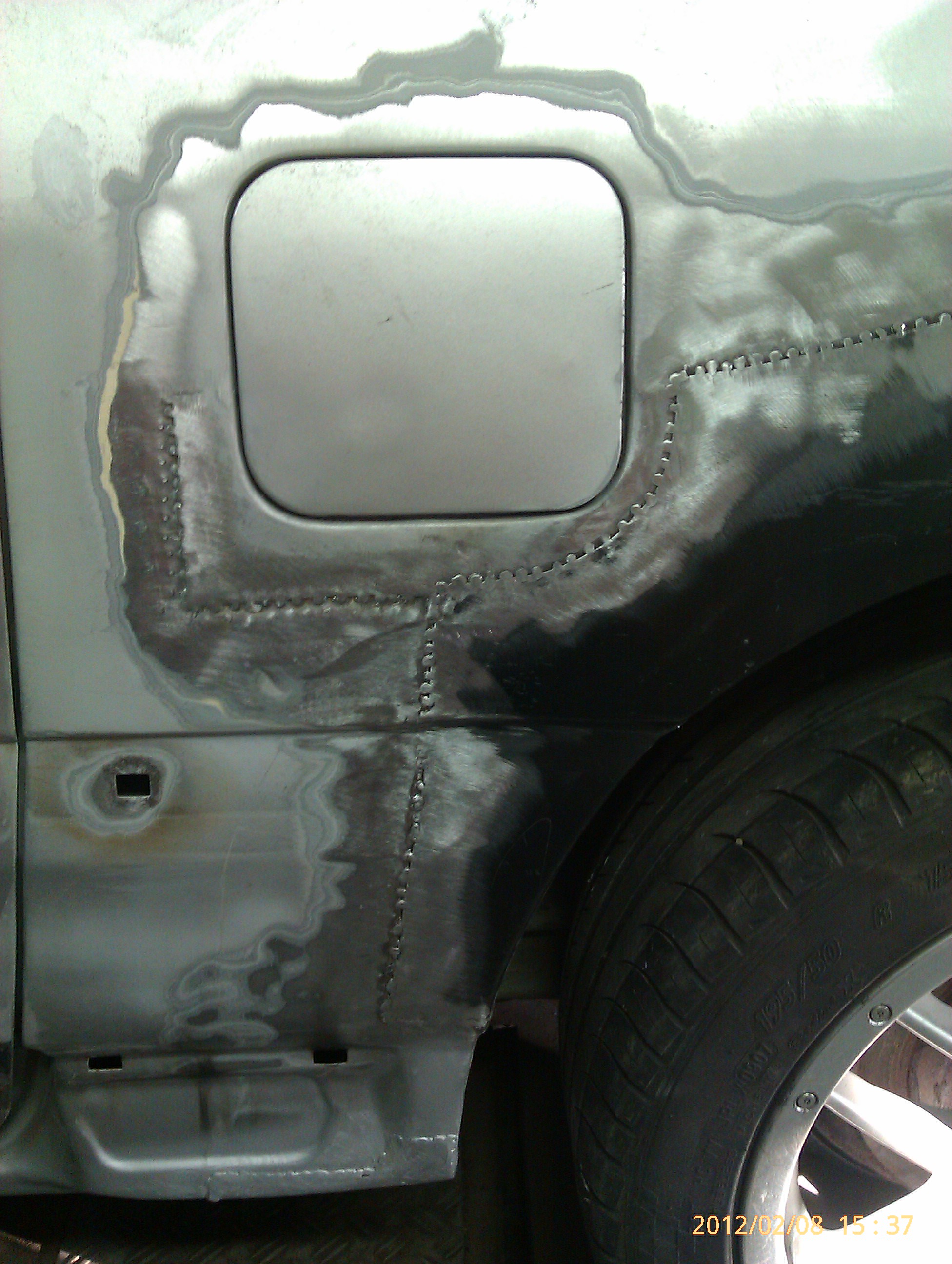

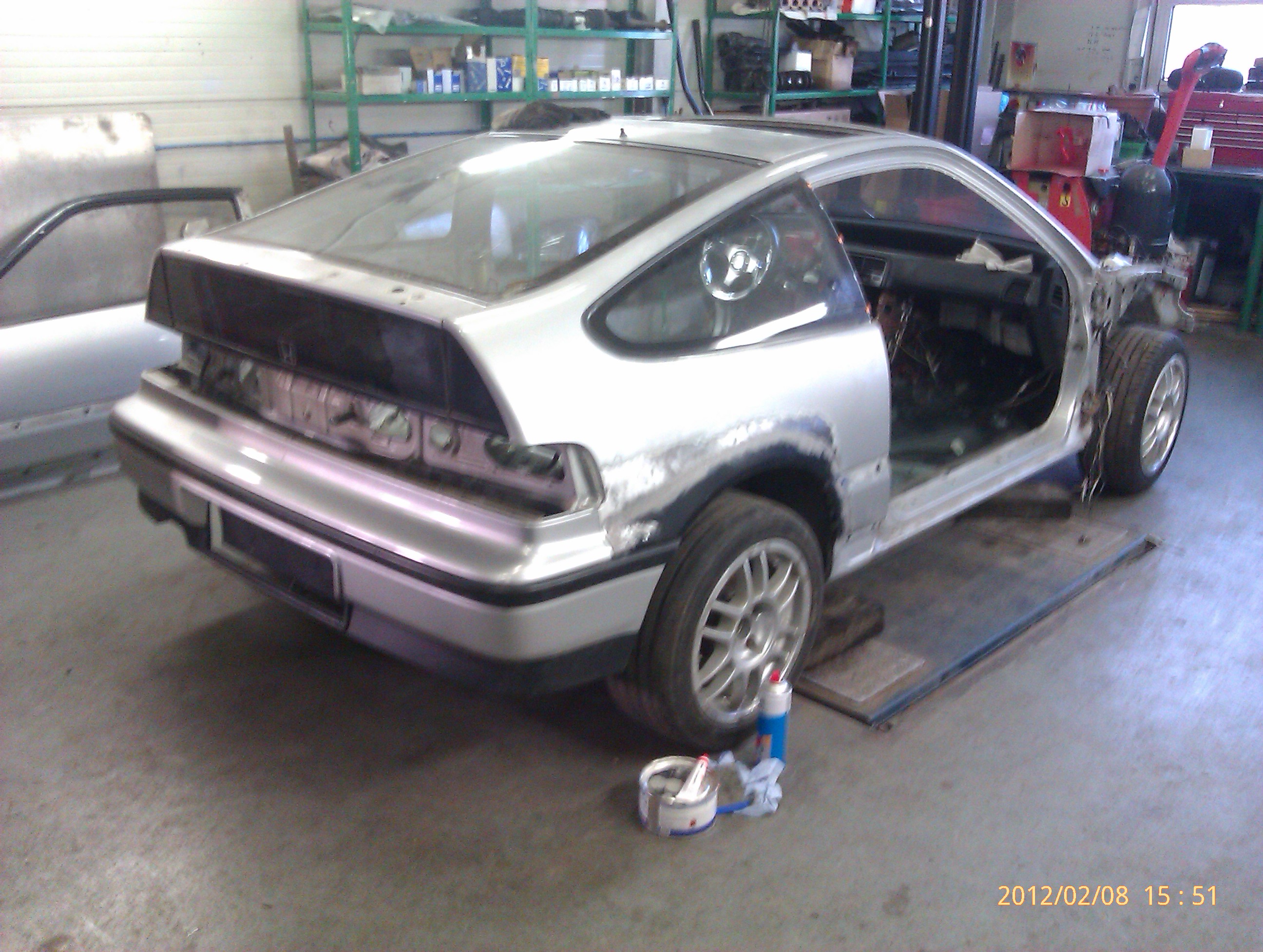

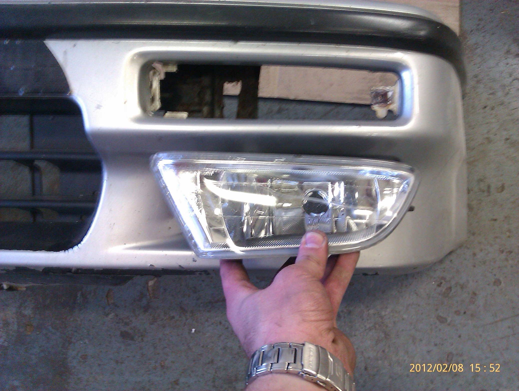

Tak ceru už je skoro cele vyvařené už jen dveře u řidiče a je to všechno v cajku :-) a pak se začne brousit a do laku :-) tady pár fotek zitra dohodim ještě ty dveře :-) ještě jsem vyhrabal v praci mlhovku s acorda nevim jakej rok ale po menší upravě by pasovala mlhovka do narazniku na cero :-) ale nechce se mi kvuli tomu řezat :-)
Příspěvekod Swingal » 08 úno 2012 20:59
ked chces hmlovku ktora bude presne pasovat tak kup od firmy dlaa. maju presne do tych otvorov :) stoja cca 35€

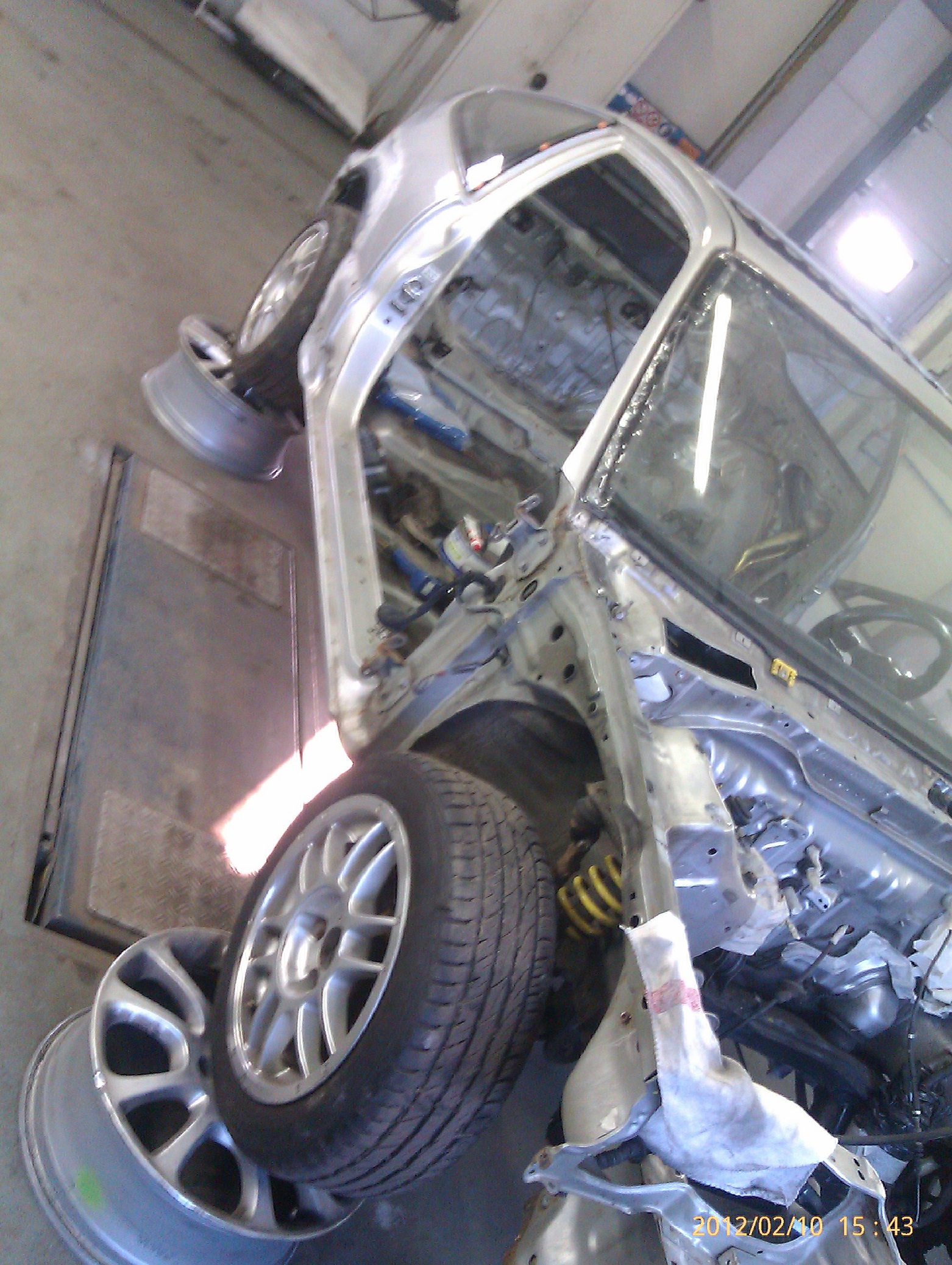

Příspěvekod Petk@ » 09 úno 2012 18:16

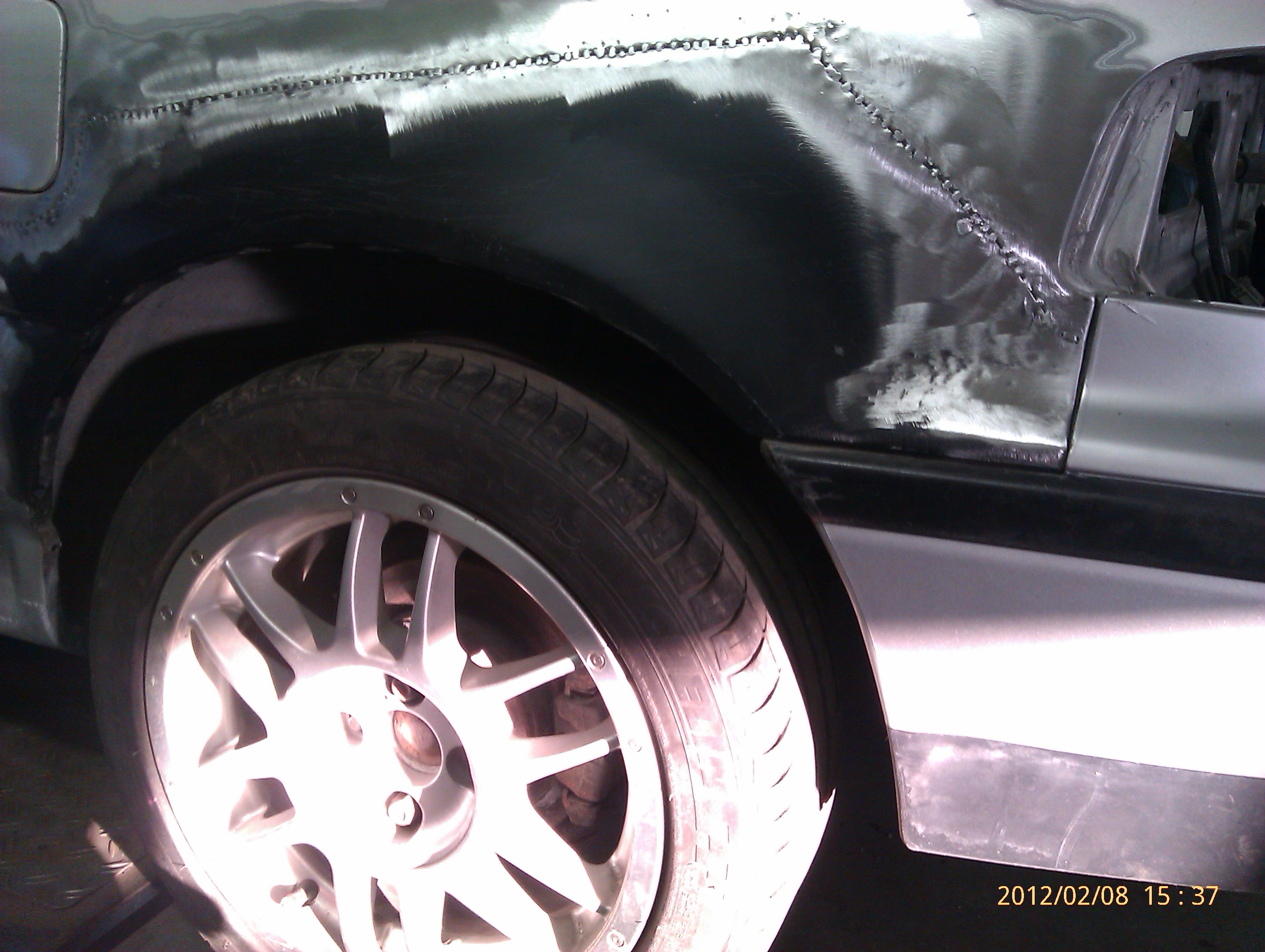

Tak jedna věc už je na ceru 100% je bez děr a rzi všude kde něco kvetlo tak se but obrousilo nebo vyvyřilo takže
:vyvyřený prahy
:Lemi
:šíbr
:motorovej prostor
:podběhy
:a dveře které maj celou spodní hranu udělanou novou a dveře u spolujezdce maj i novej roh :-)

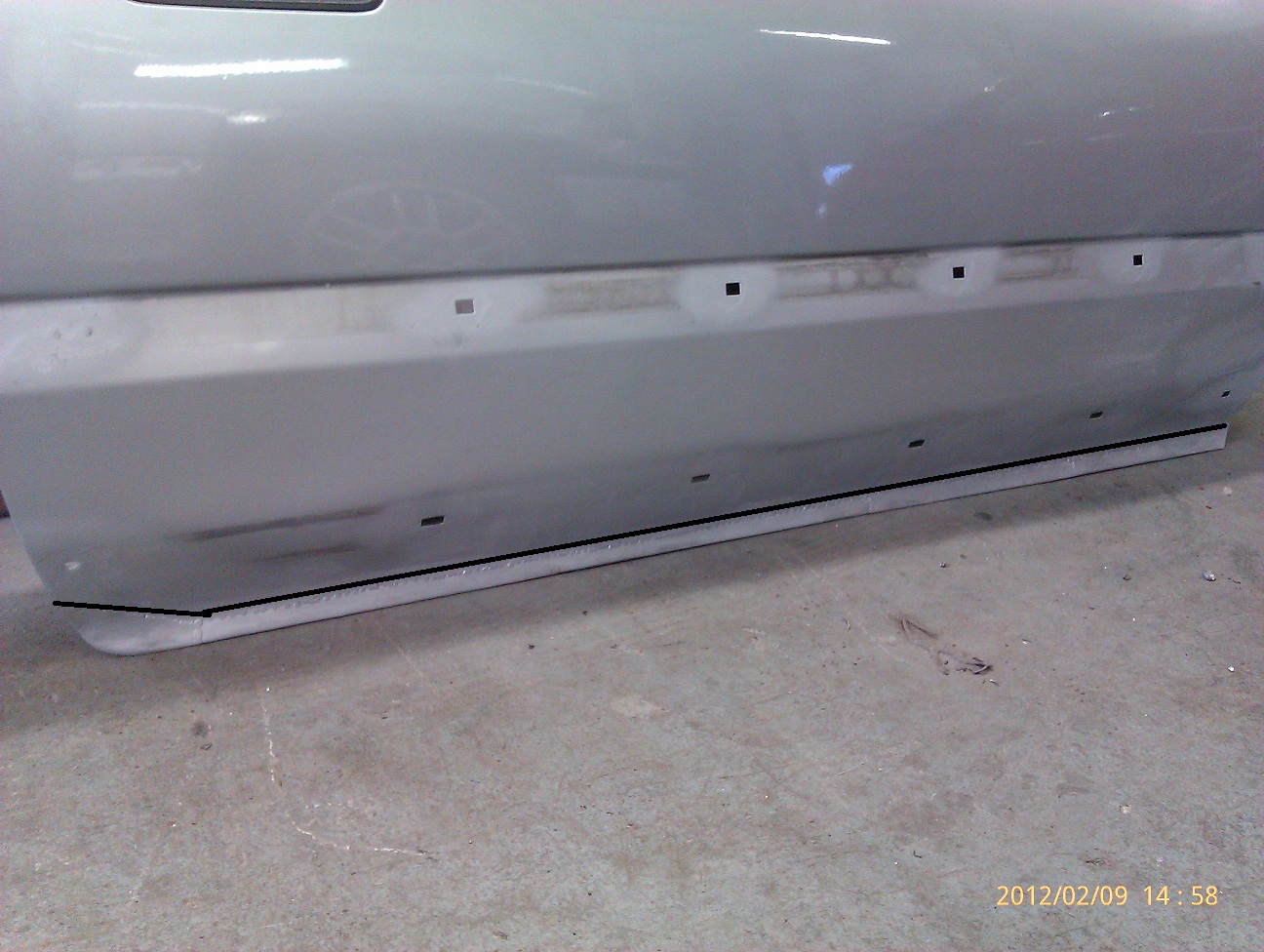

Takže tetko KIT a -KIT :-D do toho snad už bude hotovej motor a pokud jeste nebude tak se pustim do GO podvozku tlujmiče si odvezu na repas a ramena atd se opiskujou natřou a vyměněj všude silenty :-) tetkon do toho ježde vybrat nějakou vyjmečnou barvu na cero :-)
Tak kterou ? :-)
to coje označené je nové jeste jse to obrousí ale hlavně že tam bude konečne držet pořadně ten plast z venku :-)
Příspěvekod martas CRX » 09 úno 2012 18:22
Teda klobouk dolu !!! *oprava* Pěkná pracička !! *pohladit* *pohladit* Autíčko bude jak nové ;) A jakou máš představu o barvě ?? Tak držím palce at vybereš tu nejlepší barvu *fin*

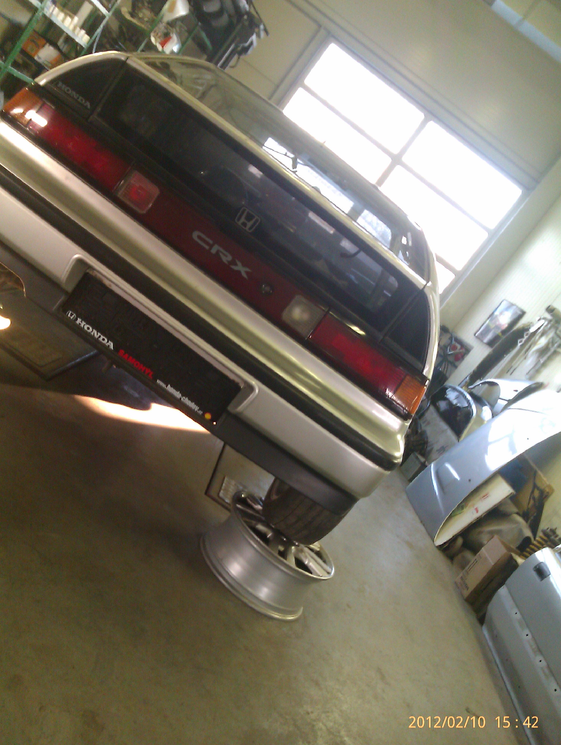

Tak dneska to zase opět poskočilo sice to byla moje neoblíbená práce ale mám to za sebou :-) všechny sváry na prahach lemech zevnitř pobehách podlaze a u ve vnitř vymazáno karosařskym tmelem :-) něco jako akrylatovej silikon ale přímo na karoserie :-) všechno jsem potahnul a rozetřel štetcem navlhčenym acetonem takže to udělalo hezkej film i kolem :-) tady zase pár fotek ale spáry jsem nohužel nenafotil protože už jsem tam měl kola :-)
