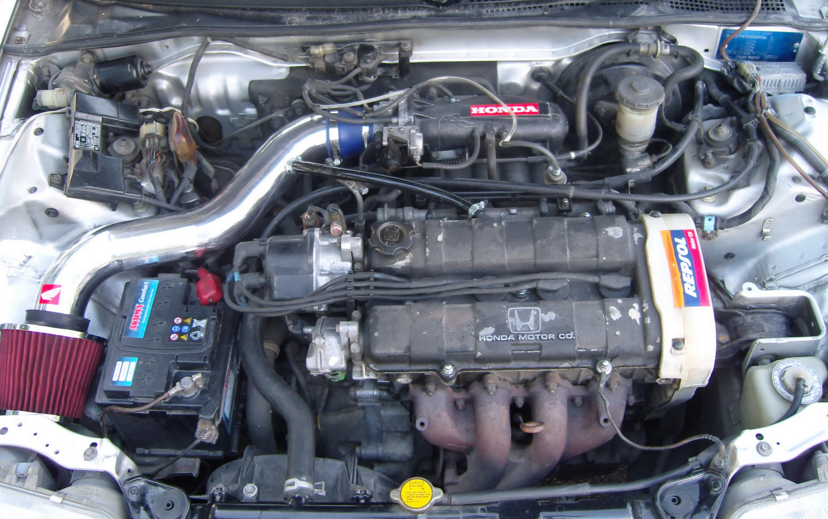

Mám takýto "swap" v aute, keby si potreboval nafotím detaily.
Drž sa Minorových rád a bude dobre *fin*

Mám tam A8 miesto pôvodnej A9 s tým že čo sa dalo ostalo z A9.
To čo píšeš ale znamená že so samotným motorom nemusí byť nič.
Tie hadičky ja neviem daj komplet sanie z tej A9 a máš pokoj.
Raz mi to bolo vysvetlované ale moja hlava deravá, Z5 a A8 vs A9 tam toho bolo viacej (kontaktuj Crxmana zo slovenského HC)
Inak mal som 3 ECU z bezkatových crx a občas nedržali otáčky všetky...
