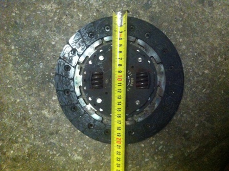

Zdravim mam dost zavazni problem jeden dobracisko ukradol kanalizacni poklop a ja som do neho vletel a ohol obe poloosy a rozbil prevodovku nastastie sa mi ale podarilo zohnat prevodovku z CRX 2g ale potom nastal dalsi problem kedze ten blbecek co mal auto predo mnou bol natolko padnuty na hlavu ze nenil aj motor aj prevodovku a pravdepodobne aj zotrvak tak mi nesedi lamela mam 212mm vonkajsi priemer a 20zubov ale potrebujem 212mm vonkajsi priemer a 21zubov a kod motora je D16A6 vie mi niekdo poradit ci sa viac oplati dalej zhanat lamelu alebo inu prevodovku alevo lamelu aj zo zotrvakom ?? alebo kao mam dalej postupovat ? vopred diki za radu

Tohle je těžko říct, u crx existovaly dva průměry lamel a dva počty zubů. Podle toho i setrváky.
Asi bych vycházel z toho, co máš na motoru. POkud tam máš setrvák na 212 lamelu, sháněl bych 212 lamelu se správným počtem zubů, aby ti to sedlo na převodovku.
Jak to čtu, nesedí ti lamela ani na setrvák ani na převodovku. Tak změř setrvák a podle toho sháněj průměr lamely a podle zubů na převodovce zase počet zubů.

Je to naprosto v pořádku. Jelikož máš D16A6, tak máš převodovku L3 která má na mrkvi 20 zubů a ty jsi koupil převodovku L3 s 21 zuby z crx 2g, ale z dvouvačky D16A8, A9, Z5 :D . Mam převodovky, setrváky, přítlačáky i lamely :lol:

Myslim ze 21 zubove 212mm sa nerobili, resp ak ano tak na preludu a podobne. boli bud 21 zubove a 200mm, 20 zubove 200mm alebo 20zubove 212mm.
osobne mam 1ks nanovo problozenej "Stage 1" 20 zubovej 212mm.

Příspěvekod Fegut » 04 led 2016 16:08
