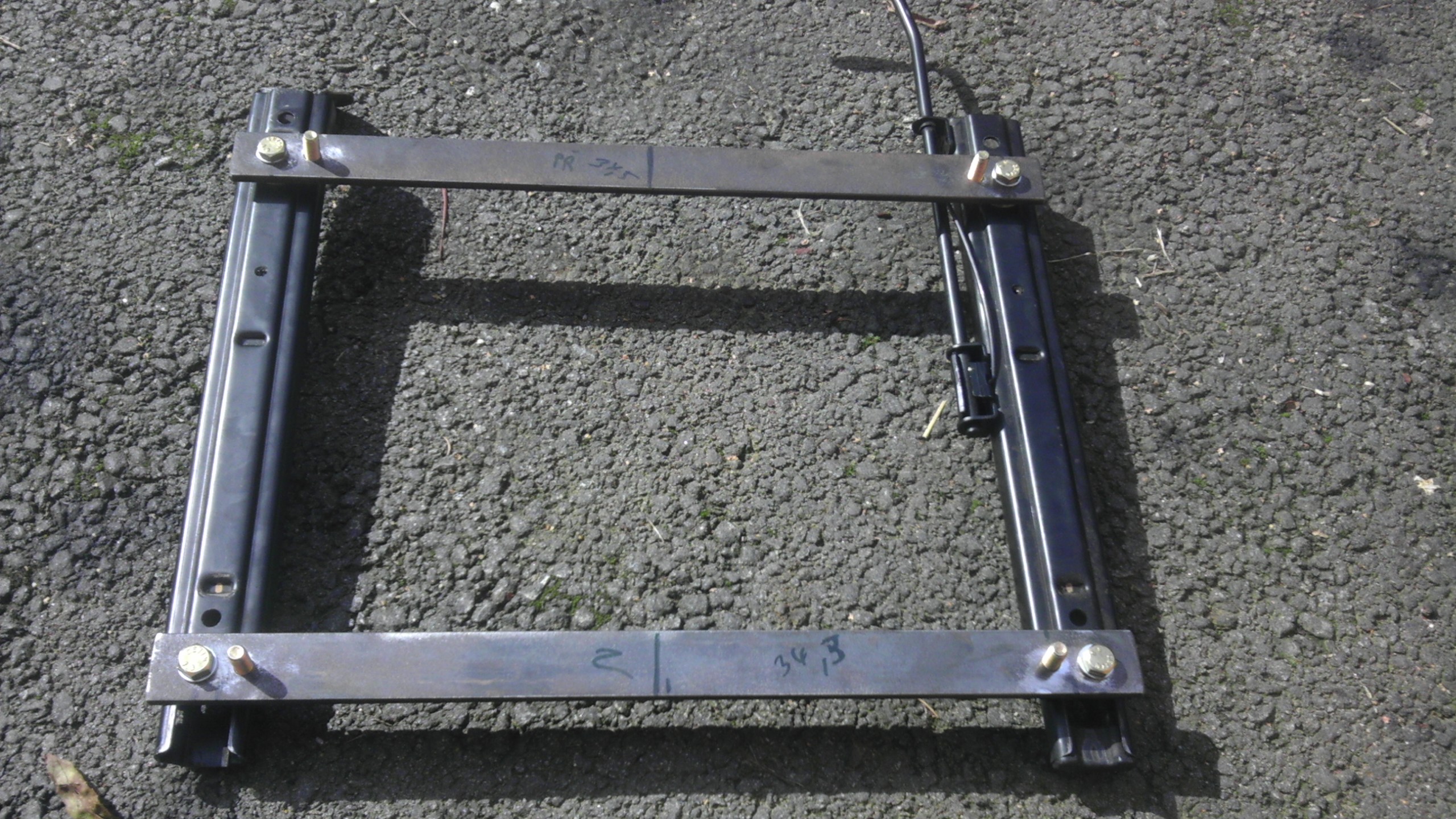

Namontoval jsem sportovní sedačku. Uchytil jsem ji pomocí dvou pásovin a šroubů do origo pojezdů. Do origo pojezdů jsem musel vrtat další díry. Ještě mě čeká nějaký upgrade a pak lak držáku.
