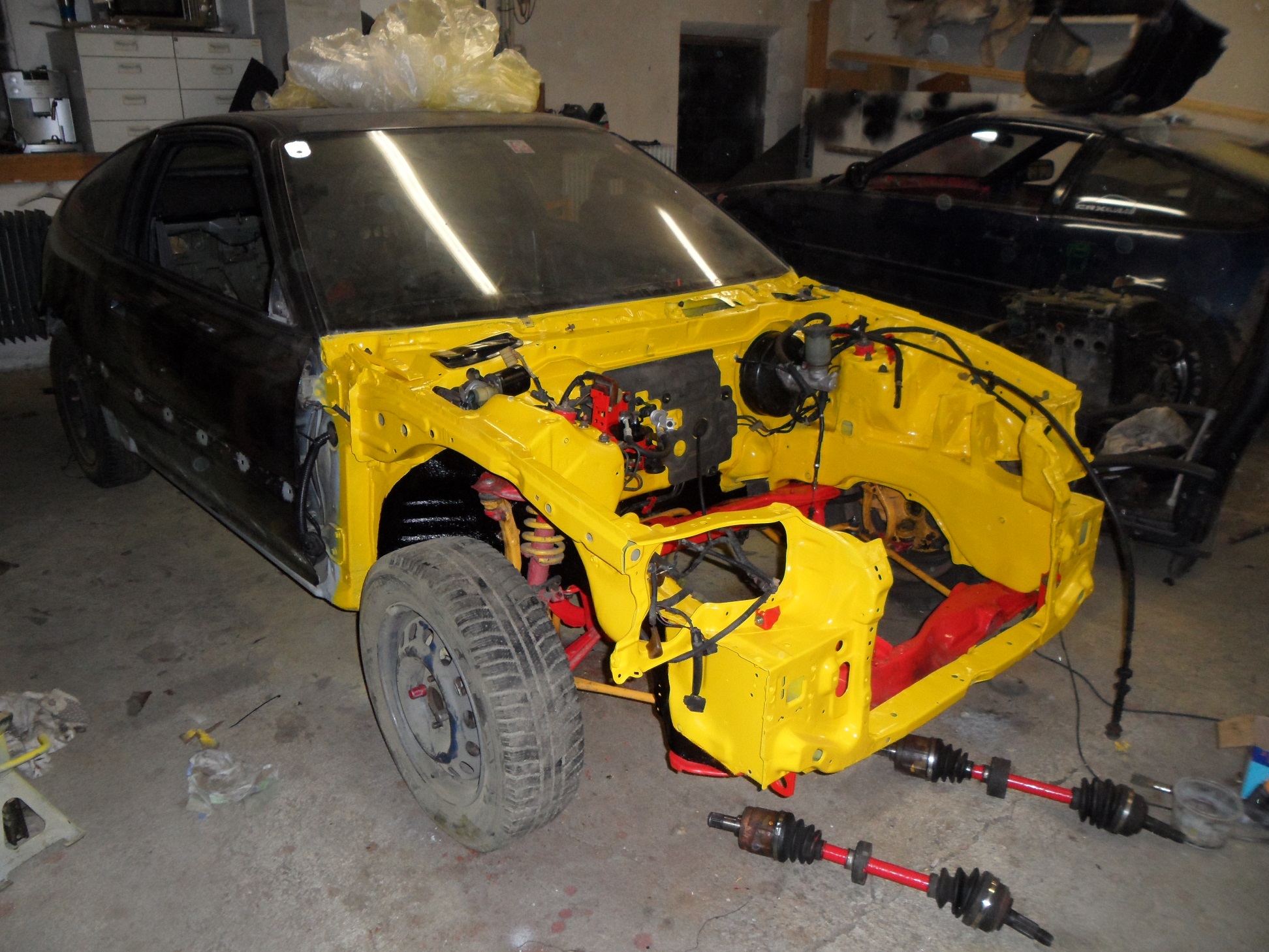

Po delší odmlce zase něco nahodim... Konečně nalakovaný motorák, opucovaný motor se sáním a přišla mi od Lazzika krásná manžeta ( ta se bude pěkně vyjímat k řadičce

Nevim proč jsem si toho nevšiml již dříve, ale koukám takhle do motoráku a říkám si, vždyť ta elektrika je úplně jiná
no tak jsem ji musel vykuchat a natahat tam elektriku z předface no zase zdržení

zase něco dohodim. Dorazily magnetické výpustné šrouby, nahodil jsem motor a vše okolo něj. Včera jsem se mordoval s poloosama a už je nechci nikdy vidět
vstekal jsem se s nima cca 2 hodiny

no prosimtě, neměl jsem je čim naklepak, tak jsem použil kladivo, se svojí nešikovností jsem konec rozklepal a nešla nasadit matka, tak jsem konec zbrousil na nájezd, pak jsem zajel ke známímu, aby mi tam udělal novej závit, jenomže blbě změřil stoupání, tak tam stejně matku nenasadim no mě by z toho mrdlo
teď musim vymyslet co s tim

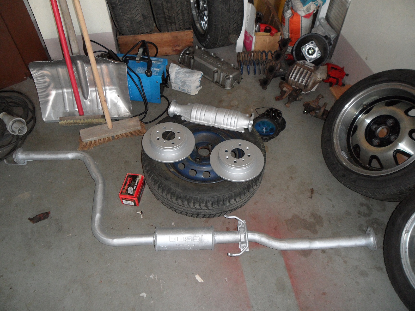

aby se neřeklo, že se pořád flákám, tak sem také něco přidám
CRXo konečně převezeno z dílny domu, nahodil jsem konečně i zadní nápravu, vyměnil silenty na tyči řazení za energy suspension,které mi daroval skřítek
něco málo nastrojil, dozadu šly nové kotouče s deskami, akorád jsem ještě nestihl nastříkat brzdiče
vytřely se podběhy a spasoval předek.
