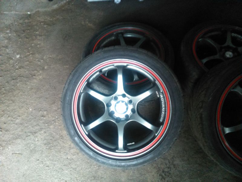

tak jsem si dnes privezl kola :D :D

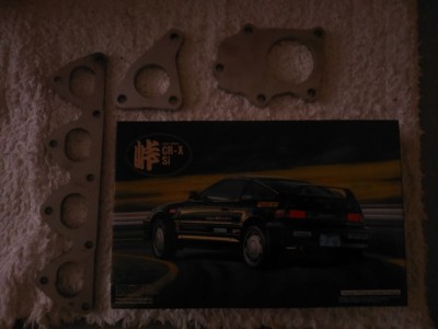

A také mi dnes dorazila stavebnice CRXa a výpalky pro turbo Huraaaaaa :D
