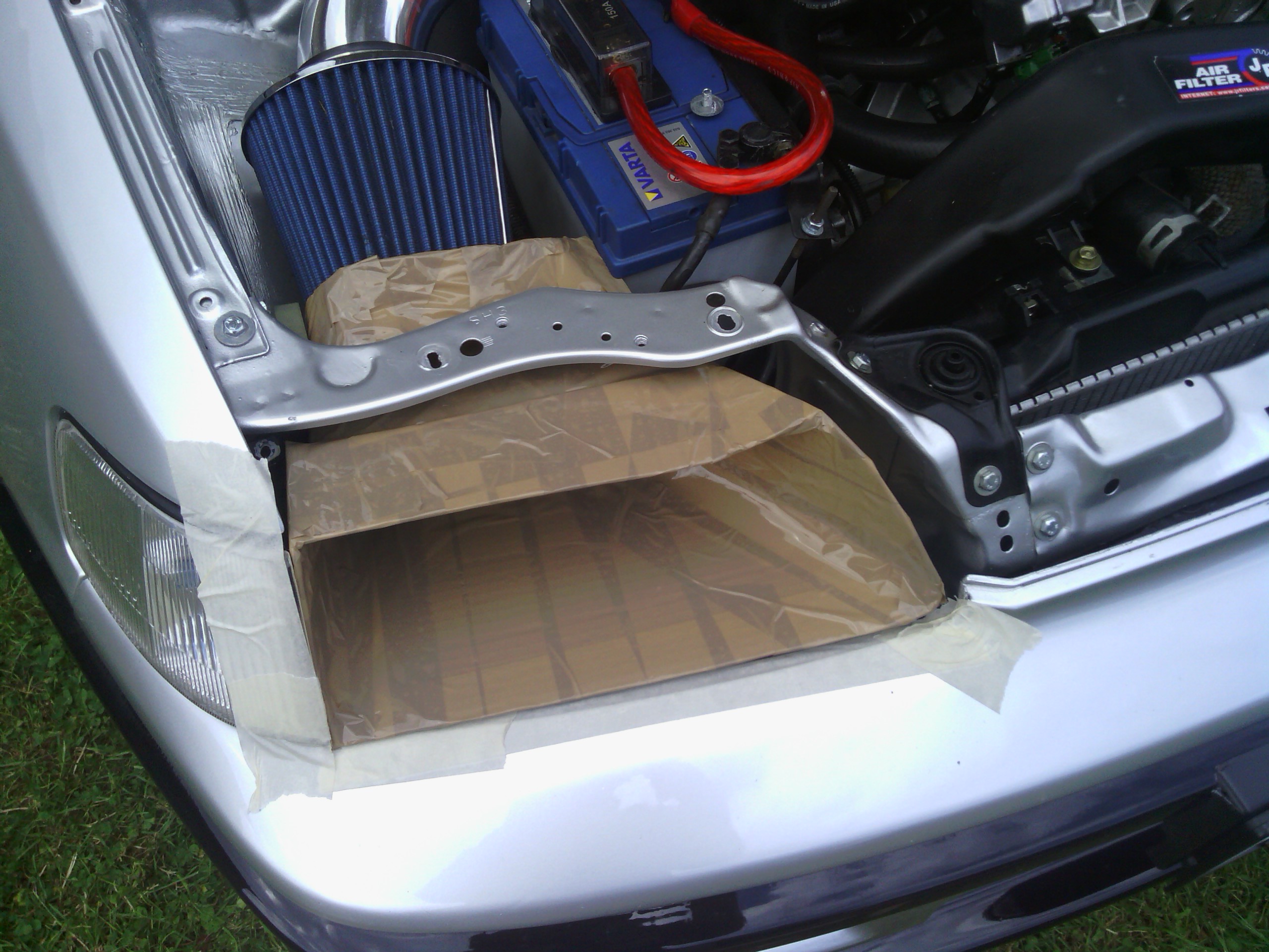

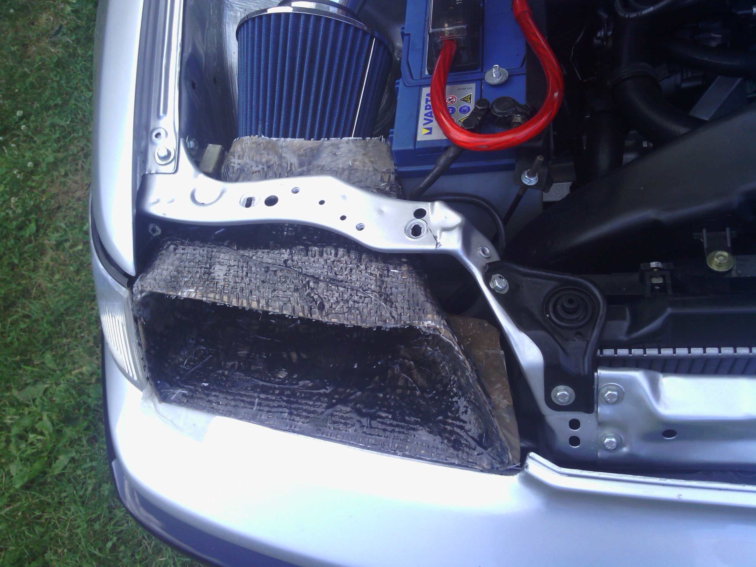

Ljay : tu čast sani u chladiče tam mam jen aby to tam bylo tak nějak plný :-D je tam pak moc místa :-D hold někdo tam ma pro zplnění turbo a ja tam mam trubku :-D jinak ten rezonator tam ještě mám ale už tam slouho nebudu v sobotu by jsem chtěl dopasovat narazník na čumaku tak až bude dole tak pujde pryč a místo toho nějakej nápor k filtru :-) ještě ho zkusim trochu teplotně ochranit od motoru :-)

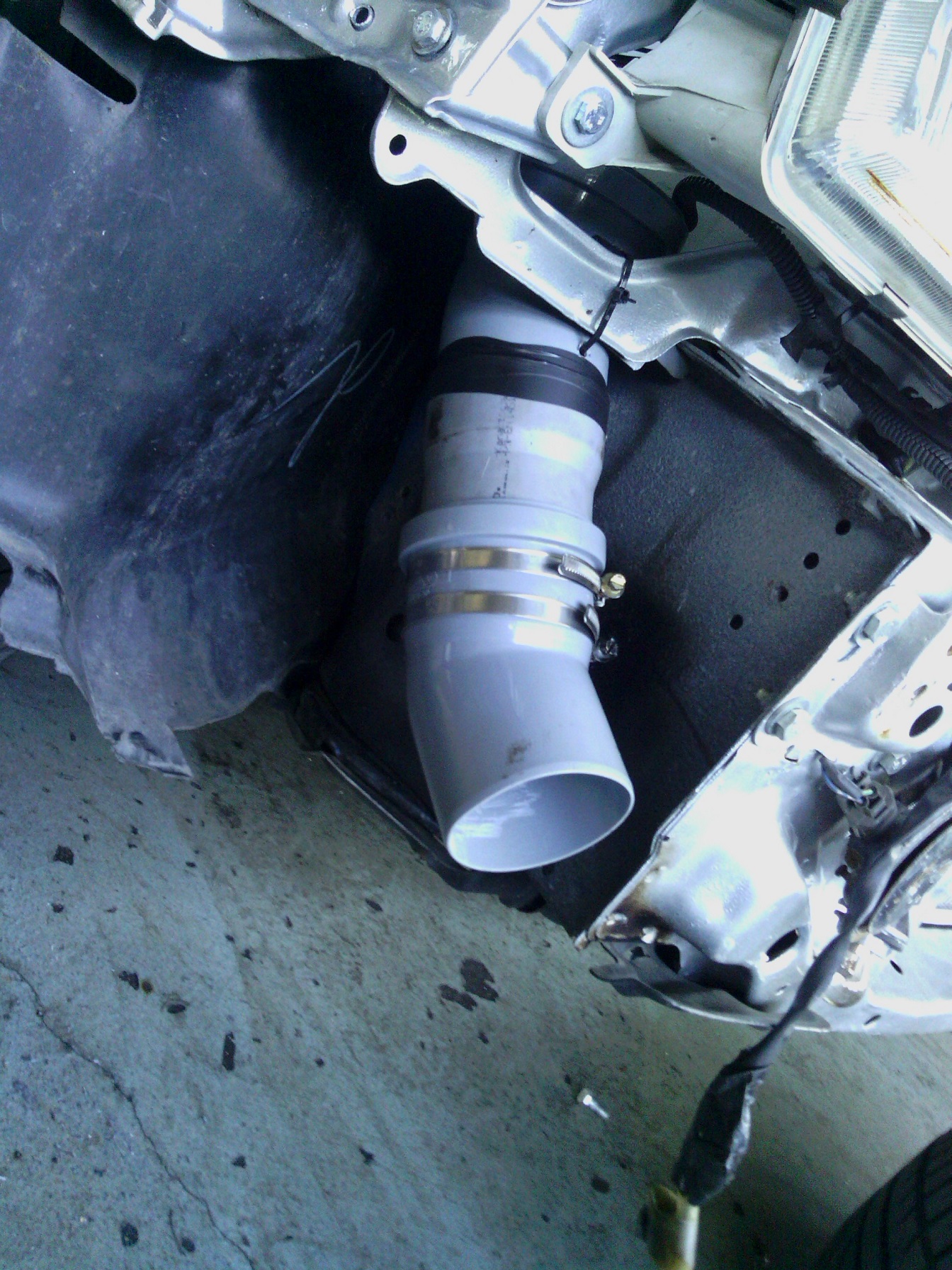

Dneska jsem neměl co dělat tak jsem si cero vytahl před garáž :-) a dopasoval jsem konečně přední nárazník a parada jsem stim spokojenej :-) jen u leveho svetla je narazník trochu vyboulenej ale to už je v něm ale je to nepatrně :-) když už byl narazník dole tak jsem vyhodil rezonator a dal místo toho přisávání k nárazníku :-) jen musim vymyslet něco aby ta díra v narazníku vypadala lepe :-)

super gratuluju :) a jinak k tomu sani z toho narazniku udělej přirubu na tu diru v narazniku z laminátu přimo na tu rouru taky to budu dělat časem :) doufám že mě chápes

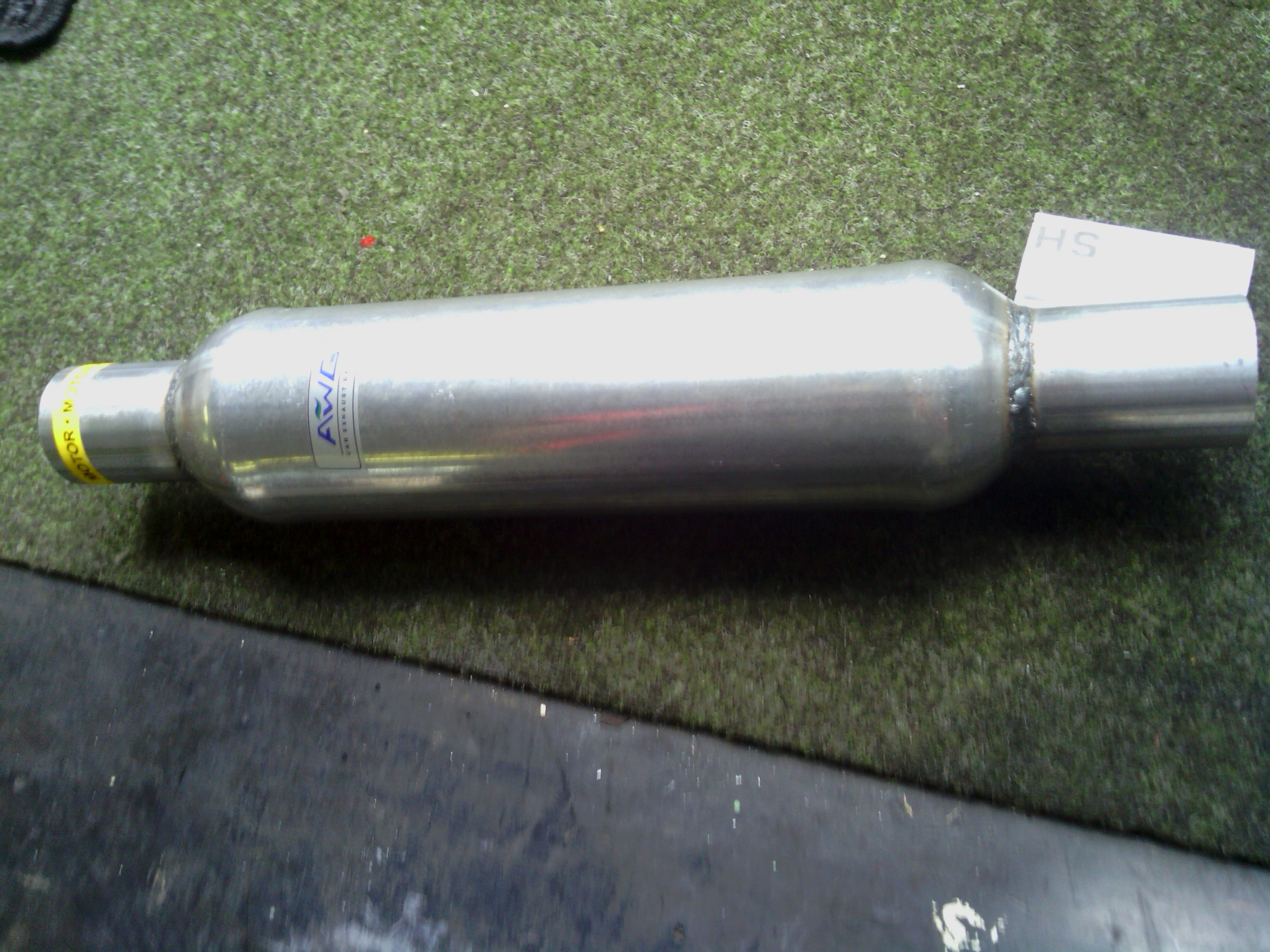

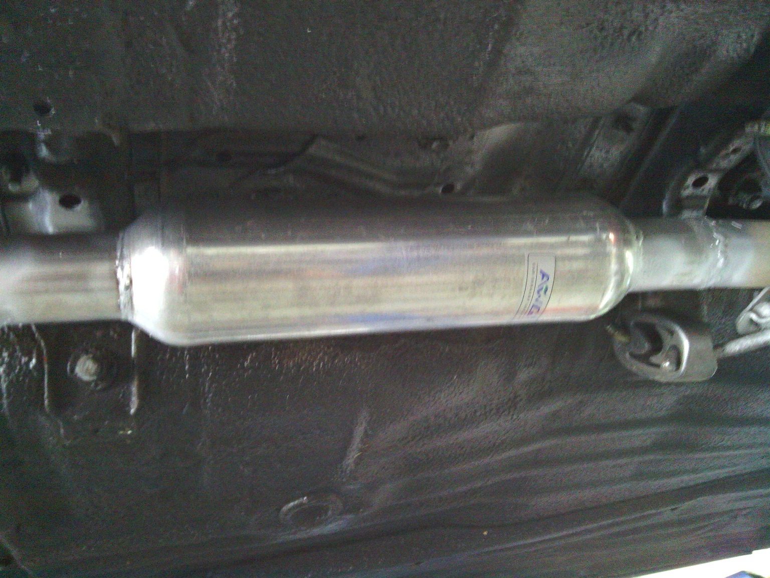

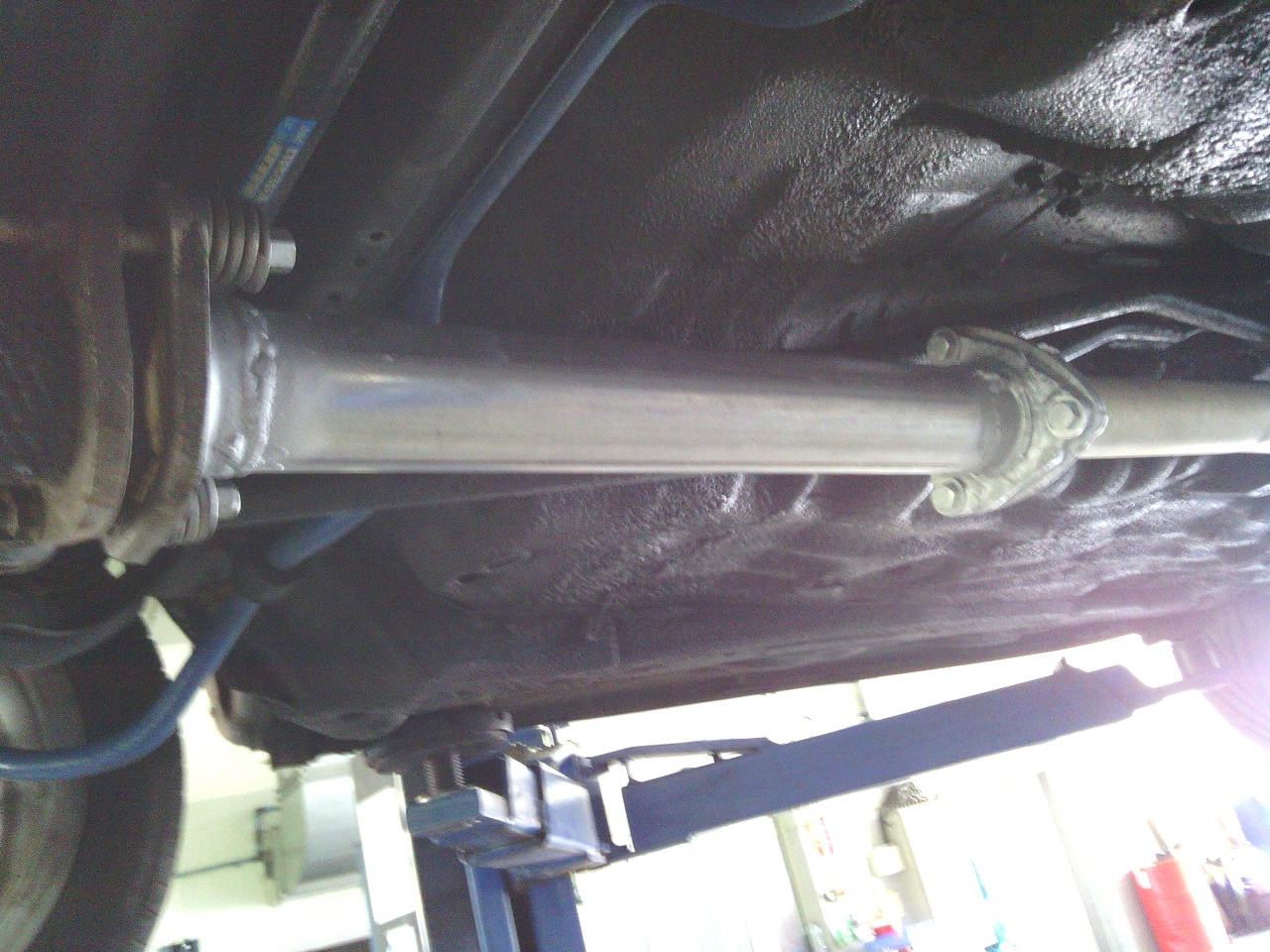

včera jsem vytvořil náhradu katu a místo středového dílu jsem placnul rezonátor zvláštní že céro dostalo dost hlubokej zvuk a ve vysokejch je to uřvaný jak blázen :-) ale zvláštní že se dá tetkon z výfukem i bez silencru jezdit odost potišejc :-) a nevim jestli mi to jen pocit ale je to živější :-) *jizda*

Já měl na tom starým od A9 svodů jenom vysypanej kat a pak trubku až do konce a motorkovej výfuk s koncovým průměrem pouze 50mm a zvuk to mělo výbornej, navíc uvnitř byl slyšet lehce, takže se spolujezdcem si na sebe nemusel řvát. Těžko srovnat, motorově s původním cérem, ale chystám se ho tam dát zpět, na tuhle mrchu, která má jiný svody a na středu je taky rezonátor, tak uvidíme jestli proti sérii to bude znát. Mám najeto pár úseků, většinu do kopce něco po rovině na test pružnosti a výkonu, tak uvidíme.

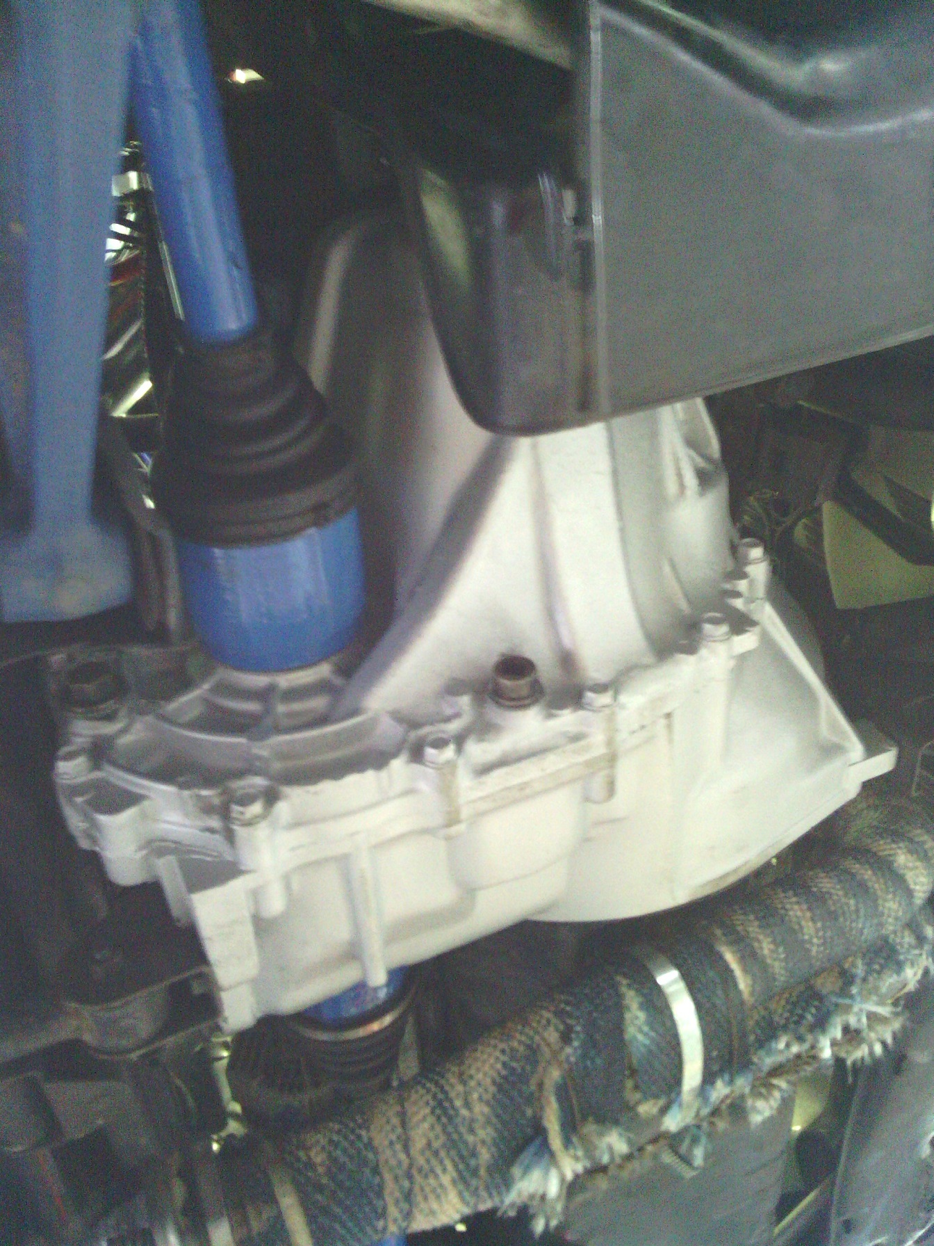

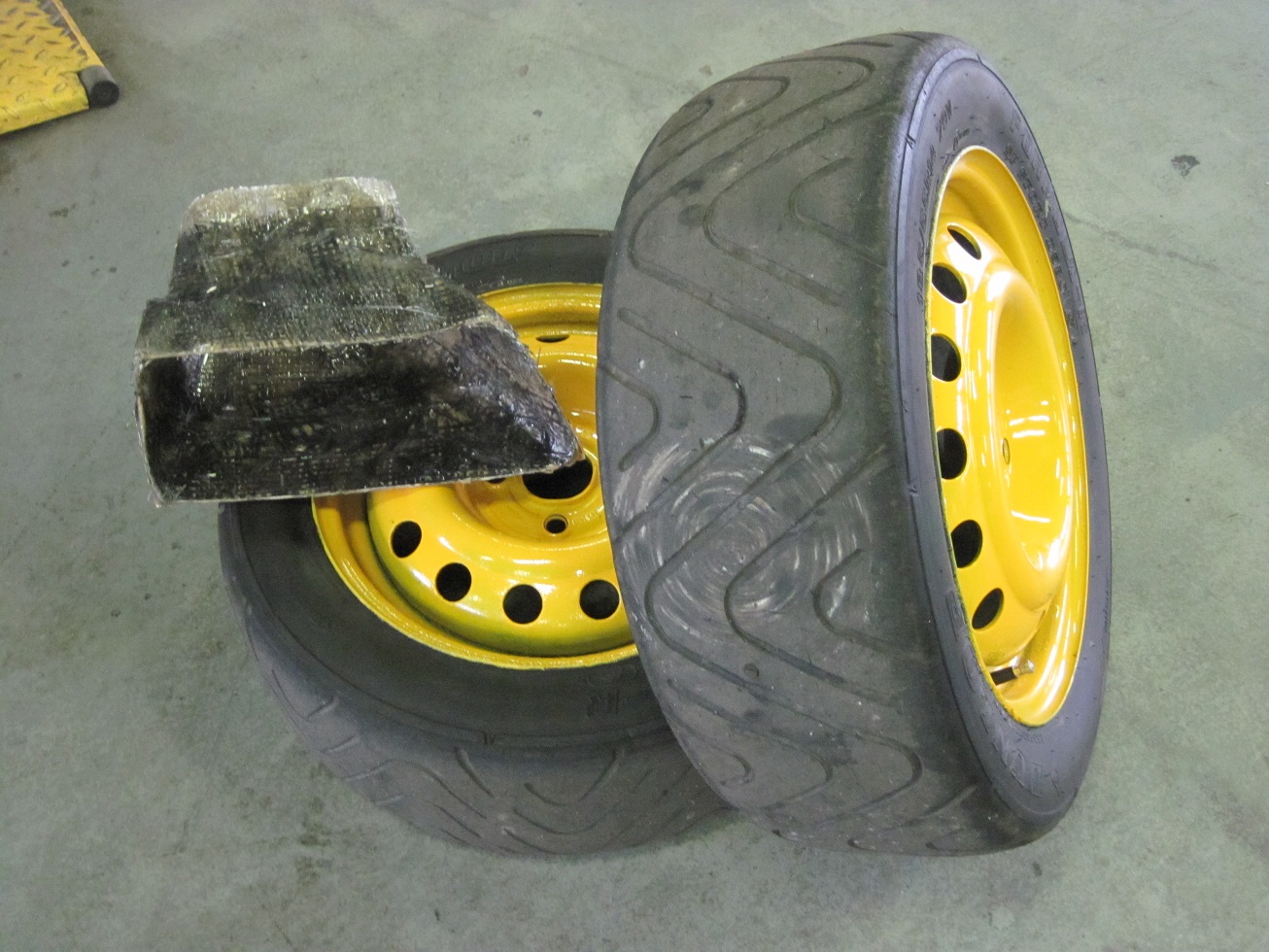

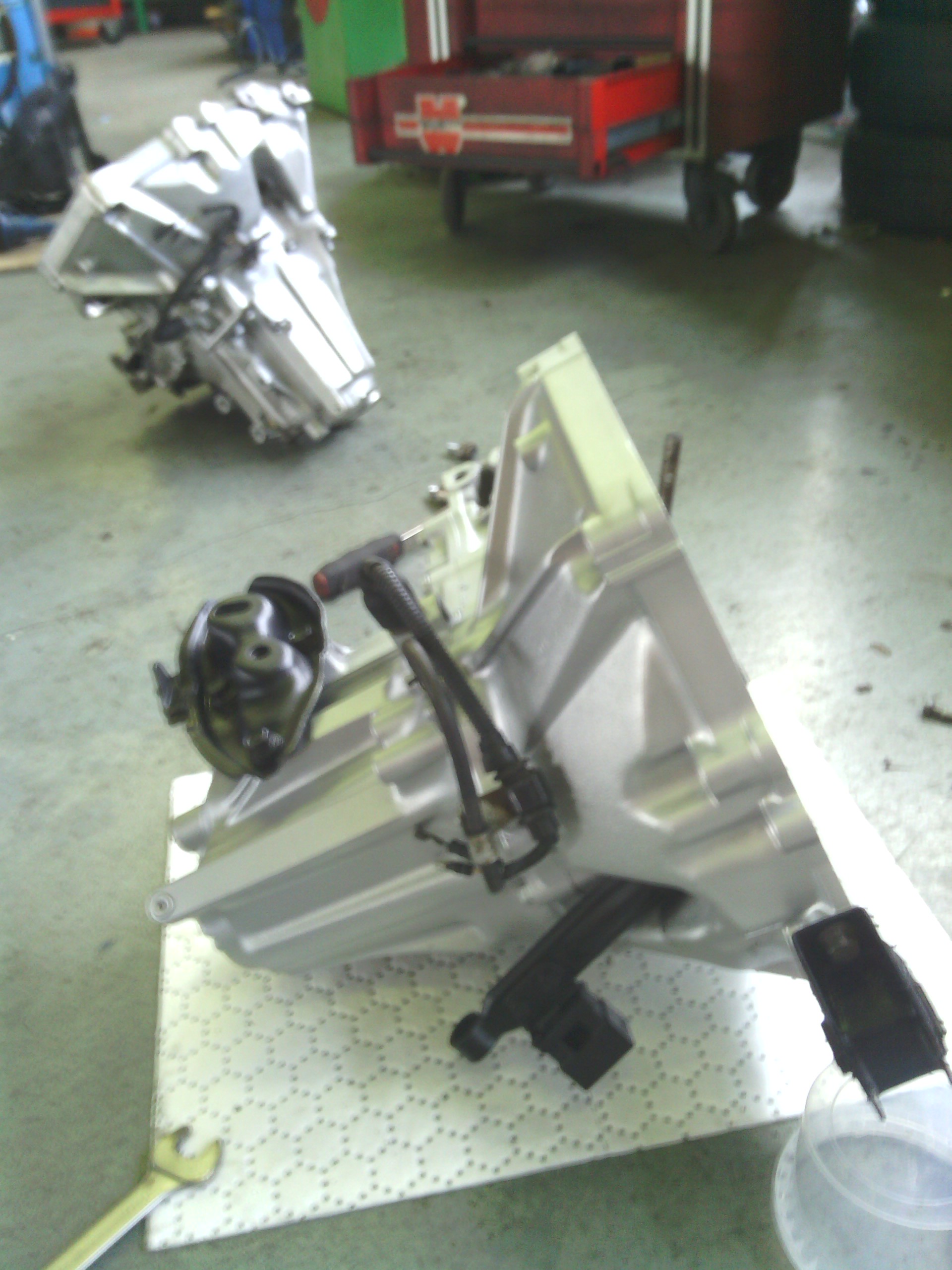

Tak v sobotu jsem byl na carwars a potvrdilo se mi že upravy na výfuku zase pomohli :-) protože kluk co byl v příbrami na 2,míste a ja byl 3. tak v sobotu jsem měl celkově lepší časy než on takže škoda že jsem na to nepřišel dřív :-) tetkon schanim někoho na hlinik aby mi přivařil přírubu co je na D. flaknul na B sani :-) . Taky jsem dneska vytahnul po skoro 2.letech s ponku převodovku co byla na červenym ceru nevim s čeho byla ale byla dlouhá a myslim si že by to na sprint mohl být lepší protože bych to v klidu dojel na 3.rychlost :-) takže jsem si dneska hral zase na malíře :-D jsou tam i jine poloosy :-) tetkon o víkendu si udělam na chatě pár useků který si na hraju a budu používat tachometr přes GPS . všechno si pak sepíšu a uložim a v pondělí bych tam caknul tu co jsem tam měl dřív :-) a zajel bych si ty useky znovu a uvidim rozdíl a podle toho but pujde ven nebo ne :)

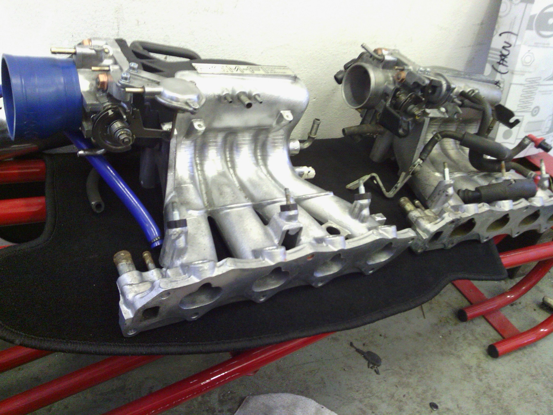

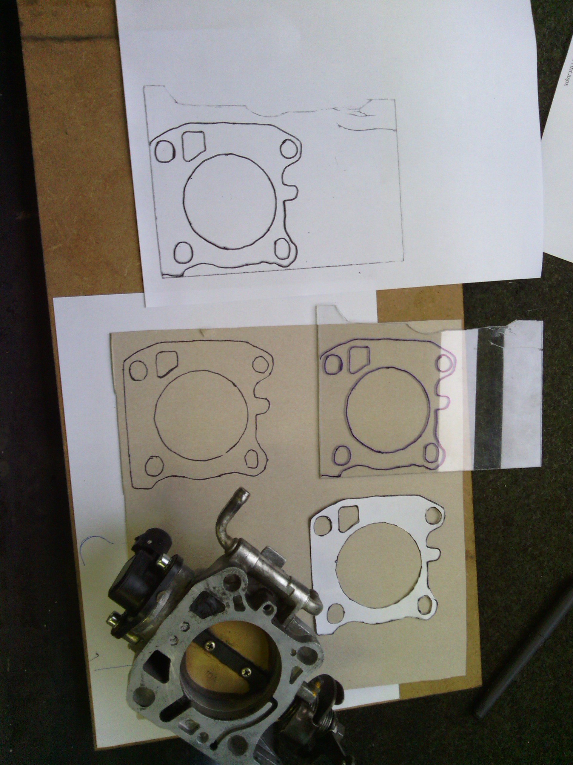

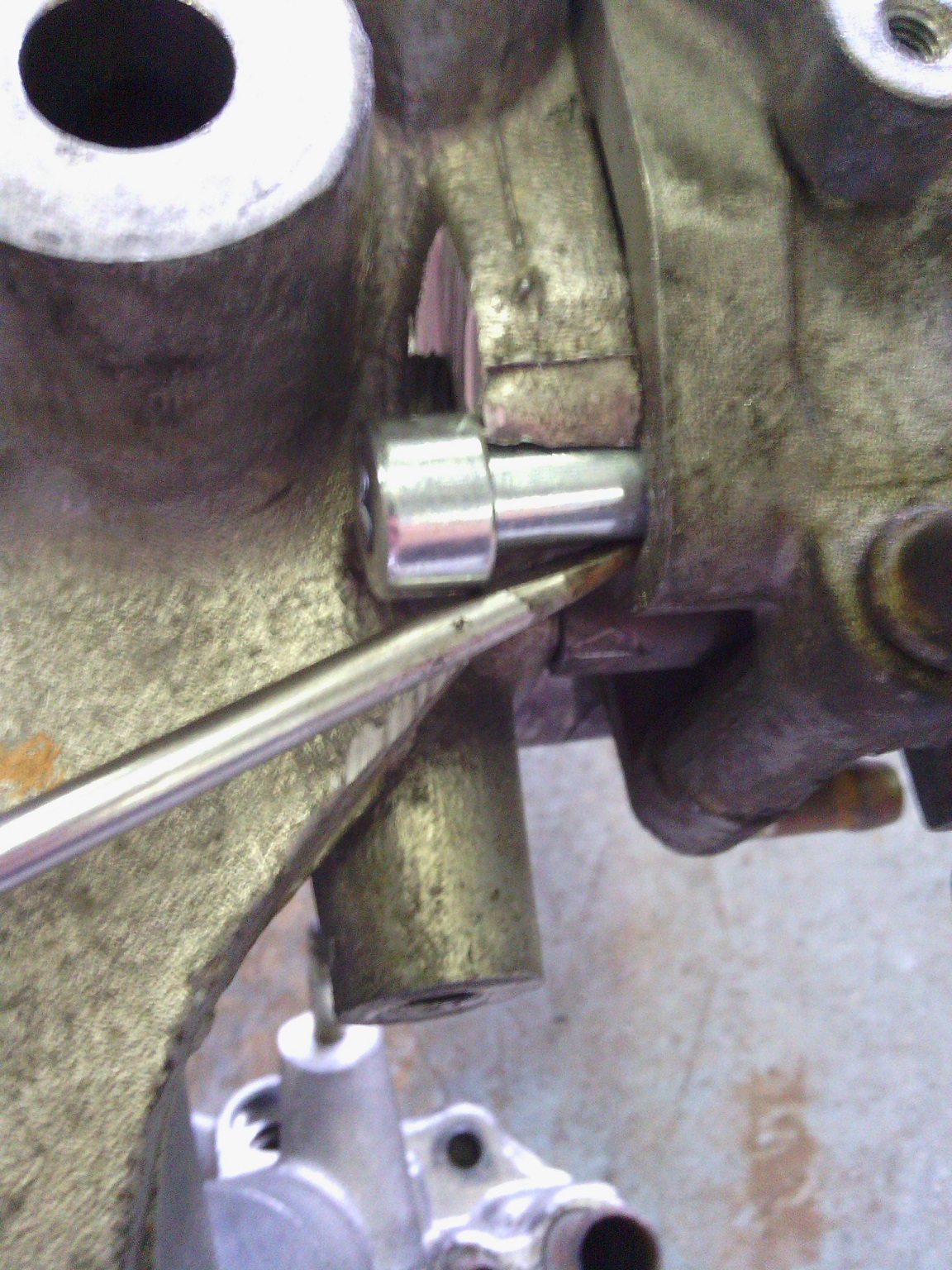

Tak menší novinky :-) Předchozí převodovka je na místě a cero lehounce zlenivělo ale už neni takovej skok mezi 1 a 2 . a hlavně 3jka ma paradní tah :-) takže zatim ji necham příští týden drčíme na poslední letošní sraz teda aspon za mě tak tam se uvidi jestli to bylo k něčemu :-) mám to i natočený před a po v tahlim kopci naloženej :-D dneska jsem upravil B klapku na D mano.... zítra se bude upravovat mano.. aby tam nebyl schod :-) a ještě musim vyřešit upevnení spodního šroubu vychází mimo díru tak but udělam nejakou svroku ze šroubu a nebo necham navařit bobek a uděla se zavit na šteft bylo by to lepší ale bojim se zeptat co to bude stát :-D puvodně jsem měl v planu nechat na komplet B přavařit D přírubu ale byla mi řečena cena kolem 3 tos za svaření :-( tak jsem se na to vyprd :-) (zatim) :-D jinak dneska přišla zasilka tak cero dostane výpuštak s magnetem , led panílek do stropniho svetilka a tuning ponožku :-D SPOON hlavně od tý ponožky čakm narust výkonu aspon 10 PS :-D
Příspěvekod Fegut » 19 zář 2013 22:21
Kde je ten sraz? Možná bych se tam s tím svojím pelechem dokopal a aspon by si porovnal tu mojí převodovku, protože mě ty rychlosti jdou dobře 1-3 dobrý a 4ka je hodně přikleplá ta jede nejvíc.

no když si to točil do kopce, tak by to taky chtělo natočit v kopci ne? :) Jinak asi lepší točit tacho a otáčkoměr a tu dvojku máš na tej krátkej převodovce fakt hodně odkleplou. Ten sraz je moc daleko tam fakt nepojedu :) a jel bych stejně jenom když nebude pršet, pořád mě tam teče a nemám s kým to opravit, sám to dělat nebudu.

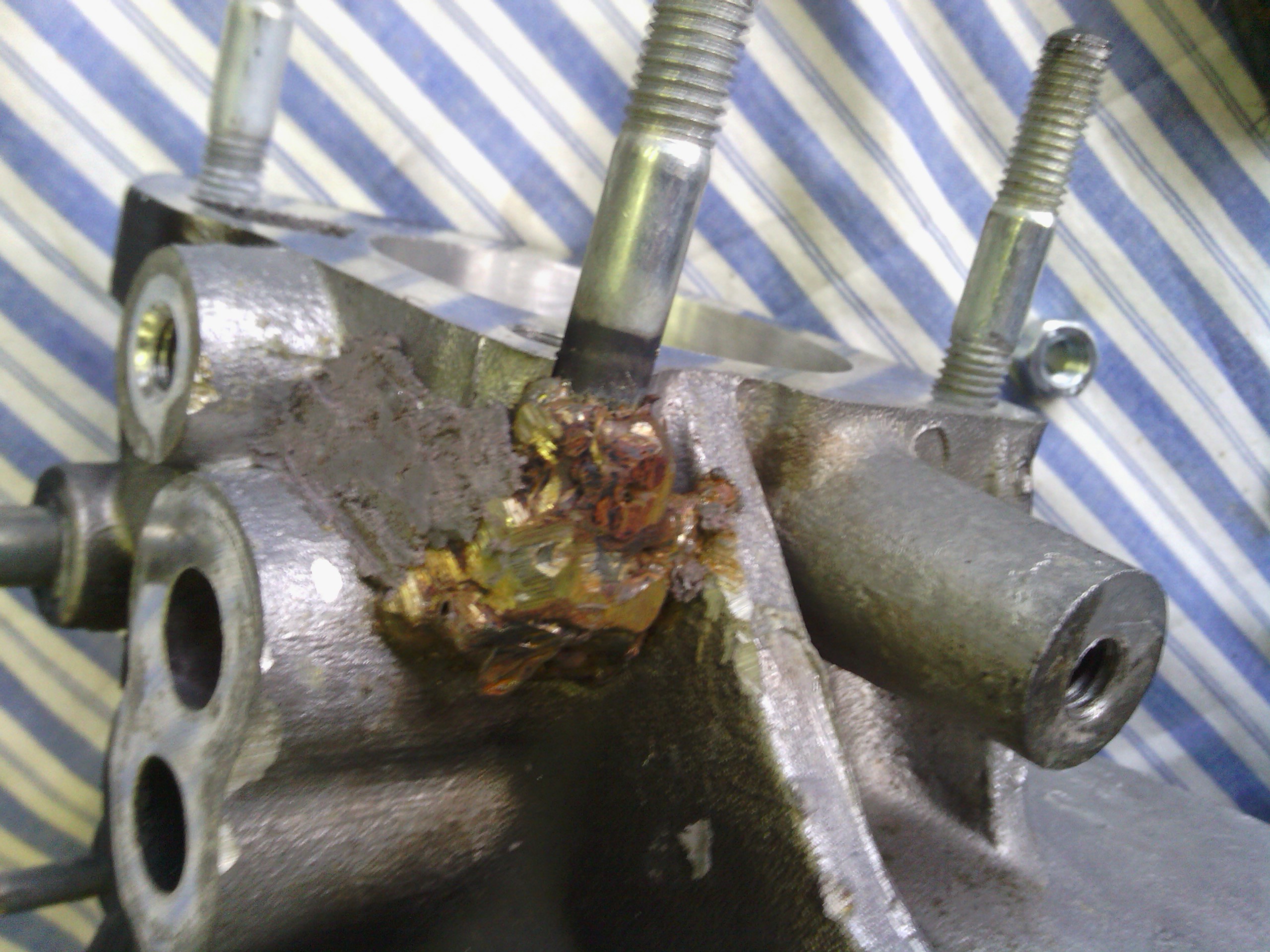

Příspěvekod Petk@ » 29 zář 2013 12:06
Tak klapka se sanim je na motoru a celkem to šlo jen jsem měl problem že se mi trhlo tesneni mezi hlavou a sanim a nikde ho nemeli ale v patek ho dovezli a rychle jsem to tam nahazel :-) uprava manifoldu zase tak složitá nebyla :-) jen jsem musel vypylovat vetší díry aby klapka sedla tak nejak rovně na 3 štefty pak jsem dodělal 4šteft v praci řikali at si tam necham kousek dovařit a udělam zavit ale v ofiko firmě mi řekli za bobek hliniku do ktereho by jsem si udělal pak zavit kolem 500-800kč *dash* to bylo asi i s montáží a demontáží :lol: tak to jsem nedal Ljay mi radil že to řešil lepidlem a dolepenim kousku hliniku pojištenym 2šroubky ale nijak mi ty 2složkove lepidla nesedeli :-D tak jsem to vyřešil posvim kousek jem odvrtal a strčil šroub z druhe strany drželo to i samo o sobě ale udělal jsem tam na manifoldu sklon a celou hlavu šroubu jsem (na prasaka) ovařil a drží to paradně :-) pak stačilo v manifoldu vypylovat vetší díru aby tam nebyl schod a udělat tesnení :-) tesnení jsem vyřešil tak že jsem klapku obkreslil na plexisklo :-D a v kopírce vytiskl :-D a pak vystřihnul a obrkreslil na tvrdej papír :-) jako tesnení jsem zatim použil potisklej tvrdej papír od krabice co vní byl pyl filtr :-) a musim zaklepat včerejších 230km + 6 sprintu to zvladlo :-) pak jsem omotal celej kit saní termopaskou a tolik se nehřeje :-) jestli to ma na něco vliv nevim :-) jediný sčim je problem že na klapce nebylo čidlo polohy škrtící klapky tak jsem tam dal z Dečkove ale nešlo mi nastavit na danou hodnotu tak musim trochu zvetšit díry aby šlo ještě trochu pootočit :-) protože svítí ECU právě stim čidlem :-) nevim jestli to ma vliv na výkon ale asi jo :-( včera jsem byl na srazu Mnichovo hradiště stim že si vylepšim čas protože jsem měl od Minora pujčenou jinou ecu s kterou se cero chova taky trochu jinak ale zase jsem se nedostal pod 15:418 měl jsem nejlepší čas 15:430 tak nevim kde je chyba jestli ta převodovka asi dam zase kratkou :-( protože nevim co stim .

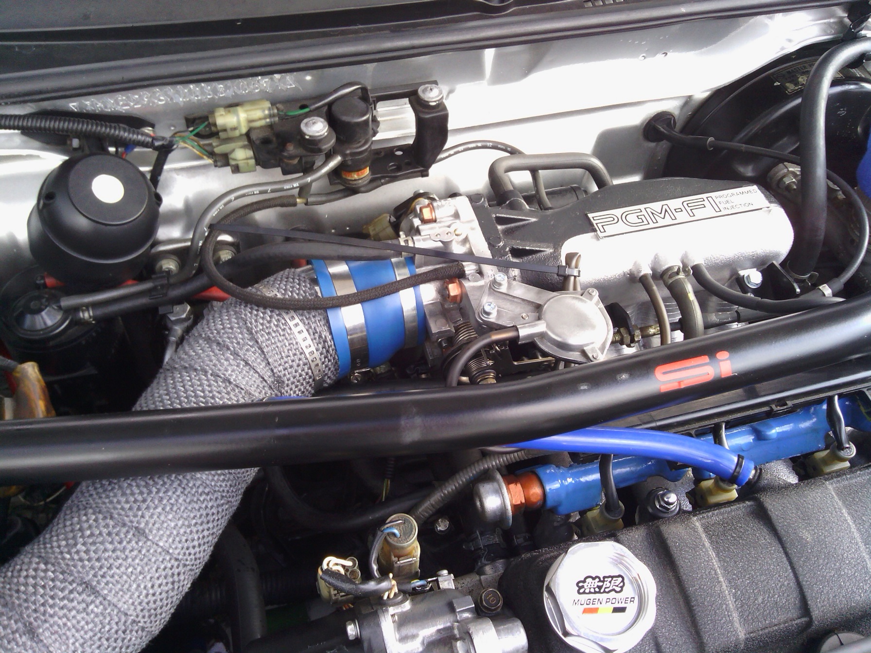

Jako čas dost dobrej, s tou krátkou to stáhneš jistě o 2 desetinky dolů. Já taky pořád že zkusím rozdíl mezi tou čiplou jednotkou a origo, mám vyndanej kobereček, takže otázka minuty to vyměnit a nějak jsem to ještě nezkusil :D. Jinak dobrá volba omotat to sání, mě to vůbec nechtělo jet když tam byla kovová trubka, dala se origo roura a byl klid.
