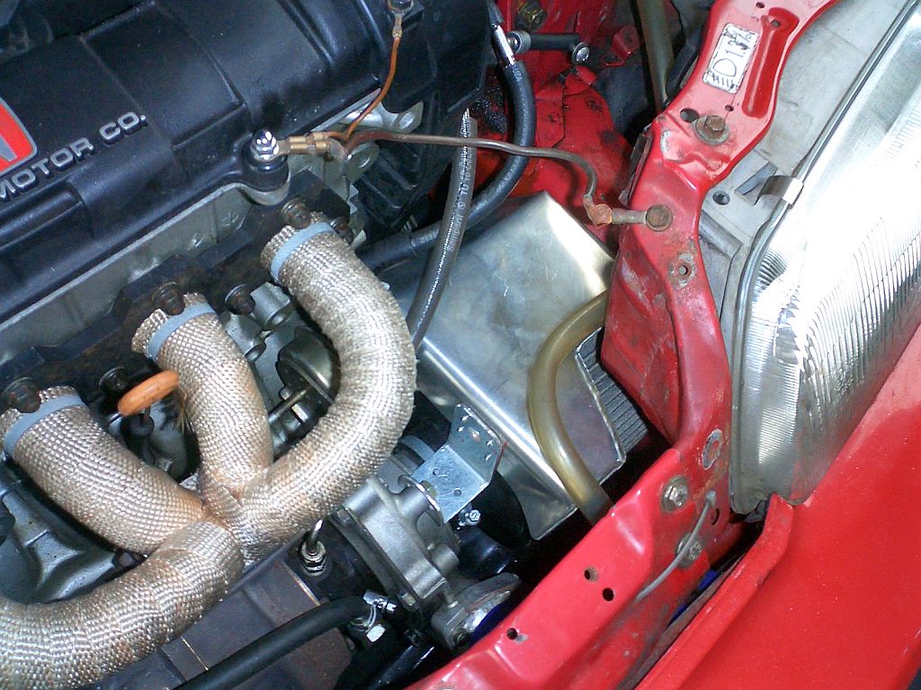

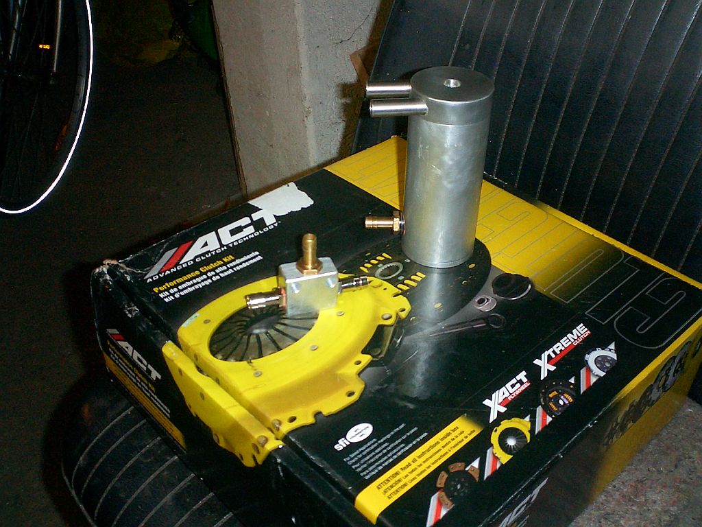

Včera sem předělal OCT, tak aby se zachycený obsah vracel zpátky do motoru, protože díky většímu blow by skrz kroužky při boostu se mi OCT zaplnila během pár kilometrů jízdy pod maximálním plnícím tlakem.

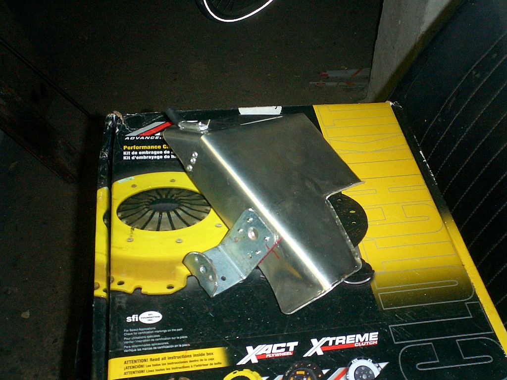

Taky sem udělal tepelný štít na vzduchový filtr. Zatím je jen z hliníku, ale až bude čas tak na něj přidělám tepelně reflexní potah.
Obě úpravy sem dneska testoval a fungují na výbornou, takže spokojenost :)

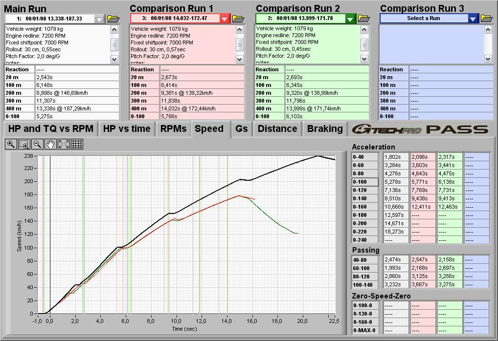

Tak a teď něco zábavnějšího :) Konečně sem si našel čas auto pořádně otestovat a výsledek mně hodně mile potěši a s nějvětší pravděpodobností bude mít motor ještě vyšší výkon než co ukázal gtech.
Původně uvedená hodnota otáček, kdy turbo dosahuje maximální plnící tlak je špatně. Při maximální zátěži (pětka, 60km/h, plný plyn) dosáhne turbo maximální tlak někde mezi 3200-3400 ot/min. Holt sme byl potom záhulu při sobotním ladění, tak utahaný, že sem si to špatně zapamatoval.
Dneska sem udělal pár dalších měření zrychlení pomocí gtechu. První měření je na rovině (část prvního grafu, která je nad 140km/h prosím berte s rezervou, pravděpodobně odchylka měření gtechu) druhá dvě do mírného stoupání. No a nakonec tu mám i jedno video, točený za sucha, který trochu líp ukazuje co auto dokáže.

Kamaráde, si myslím, že na kolech máš aspoň kolem 200 koní. Jako... stovku zhruba za 5 sekund a podle toho, jak Ti to stoupá kolem 180, jak začne T tlačit, tak máš rozhodně docela dost kobyl. Takhle přece nejede 180 koní na kolech ne? :-)

Loiza666: osobně bych to taky odhadoval někam hodně blízko k 200whp, ale chce to odbrzdit, aby byla jistota.
Fegut: minimálně delší pětka by se fakt hodila, protože motor na ní krouťák má. Zas na druhou stranu ten pocit když, na pětku ve 4 tisících šlápneš na plyn a cejtiš jak tě to tlačí do sedačky, to fakt stojí za to *jizda*

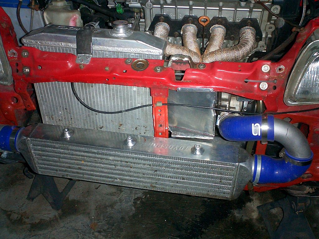

Původně sem myslel, že tenhle víkend vyměním a zajedu nový brzdy, ale jelikož pošta má asi trochu jiný názor na význam termínu "garantované dodání", tak sem alespoň udělal přívod vzduchu k chladiči, abych k němu dostal co nejvíc vzduchu a ještě malinko zvýšil jeho efektivitu.

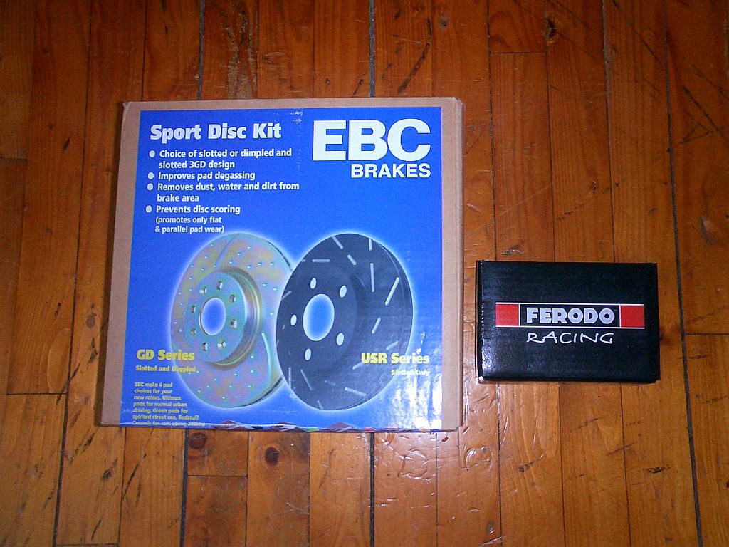

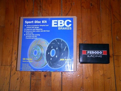

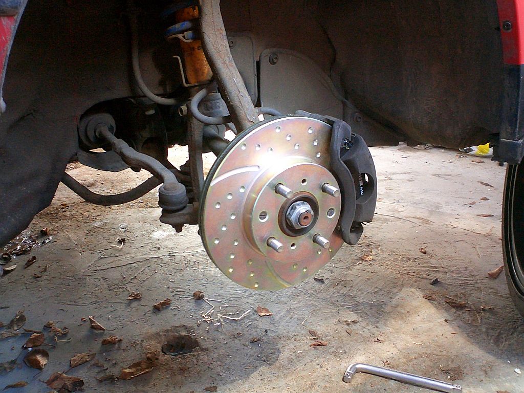

Dnes sem namontoval a zajel nové kotouče (EBC Turbo Groove) a destičky (Ferodo DS2500), které mi poradil a dodal Dany z TypeR.cz. Brzdy sem zatím nezatěžoval do maxima, ale i tak mi příjde brzdný účinek znatelně lepší oproti dřívějšku.

Příspěvekod Stean » 22 kvě 2013 10:04
Ty ses asi pěkně plácnul přes kapsu což? :D jen ty desku jsou drahý jak cep, jsem zvědavej jak to bude bude brzdit :) by jsi pak mohl udělat vydejko :) jen tak dál, těšim se na tebe na srazu *fin*

Příspěvekod LJay » 23 kvě 2013 09:01
Stean: zas až tak velký cenový rozdíl to nebyl, takže se to dalo. Uvidím jak to vůbec budou zvládat, jestli je nakonec nebudu muset vyměnit za něco většího. Na sraz se taky těším :)
