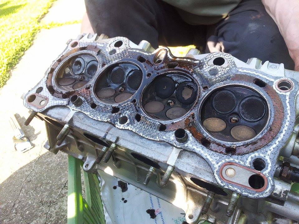

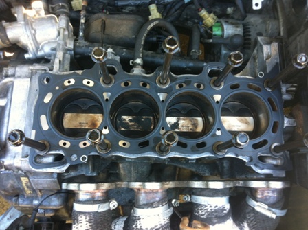

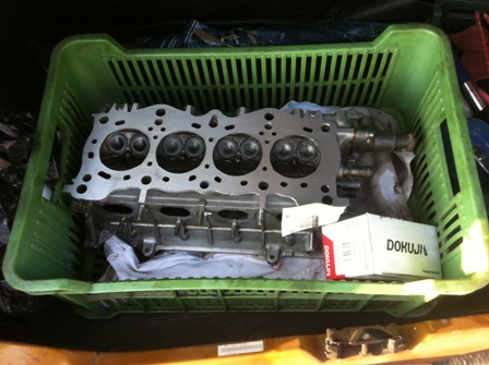

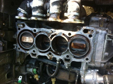

Takze poviem Vám ako to začalo klaklo mi tesnenie tak som riešil co dat skúšal som prispôsobiť z motoru SOHC železné ale, nepasovala diera na šrob hlavy tak som to vyriešil .auto sa dnes zložilo hlava sa zarovnala pre istotu a vsetko ok len kvapká mi olej pri zvodoch pod hlavu . Ťah super nakoľko sériové ma hrúbku cca 1,2mm a z sohc železné 0,65mm kompresia je ale pojdem to znovu rozhodiť a Váham ci dať sériové alebo objednať železne na motor D16Z5 ? Poraďte ?

Příspěvekod Jindřich » 07 čer 2015 15:07
Dej sérii,nemáš srovnaný blok,takže ti to pěkně vše utěsní.

Příspěvekod LJay » 08 čer 2015 07:41
S jakou hrubostí jste rovnali hlavu a blok? Pro MLS těsnění musí být použita nižší hrubost než pro grafit. Pokud použiješ stejnou hrubost, tak MLS nebude těsnit.
Další otázka je, jak na tom byly šrouby hlavy. Pokud už byly několikrát utahovaný, tak je dost možný, že jsou vytahaný a nemají už dostatečnou pružnost.

Příspěvekod Shaka » 08 čer 2015 09:50
Mas pravdu L-jay sroby uz boli viac krat pouzite a blok nebol rovnany , este skusim raz dotiahnut tie sroby dal som ich na 85nm a to bolo asi malo citil som ze treba viac nakolko uz boli pouzivane. mal som objednane nove sroby ale dodavatel mi poslal na D13,14,15 a tie su tensie a kratsie tak som musel pouzit stare, za pokus to stalo aspon som sa naucil nastavit rozvody a ventili vsetko zle je na nieco dobre,Riesim teraz dilemu ci dat seriove tesnenie alebo vyrobit u Kalinu.

Příspěvekod LJay » 08 čer 2015 16:49
šrouby dotahuje na moment předepsaný výrobcem. Pokud je přetáhneš, tak ztratí potřebnou pružnost a nespíš ti to dřív nebo později foukne.
U MLS je strašně důležitá kvalita obrobení povrchu jak hlavy tak bloku. Když se tohle zanedbá, tak to těsnění dohnat nedokáže.
