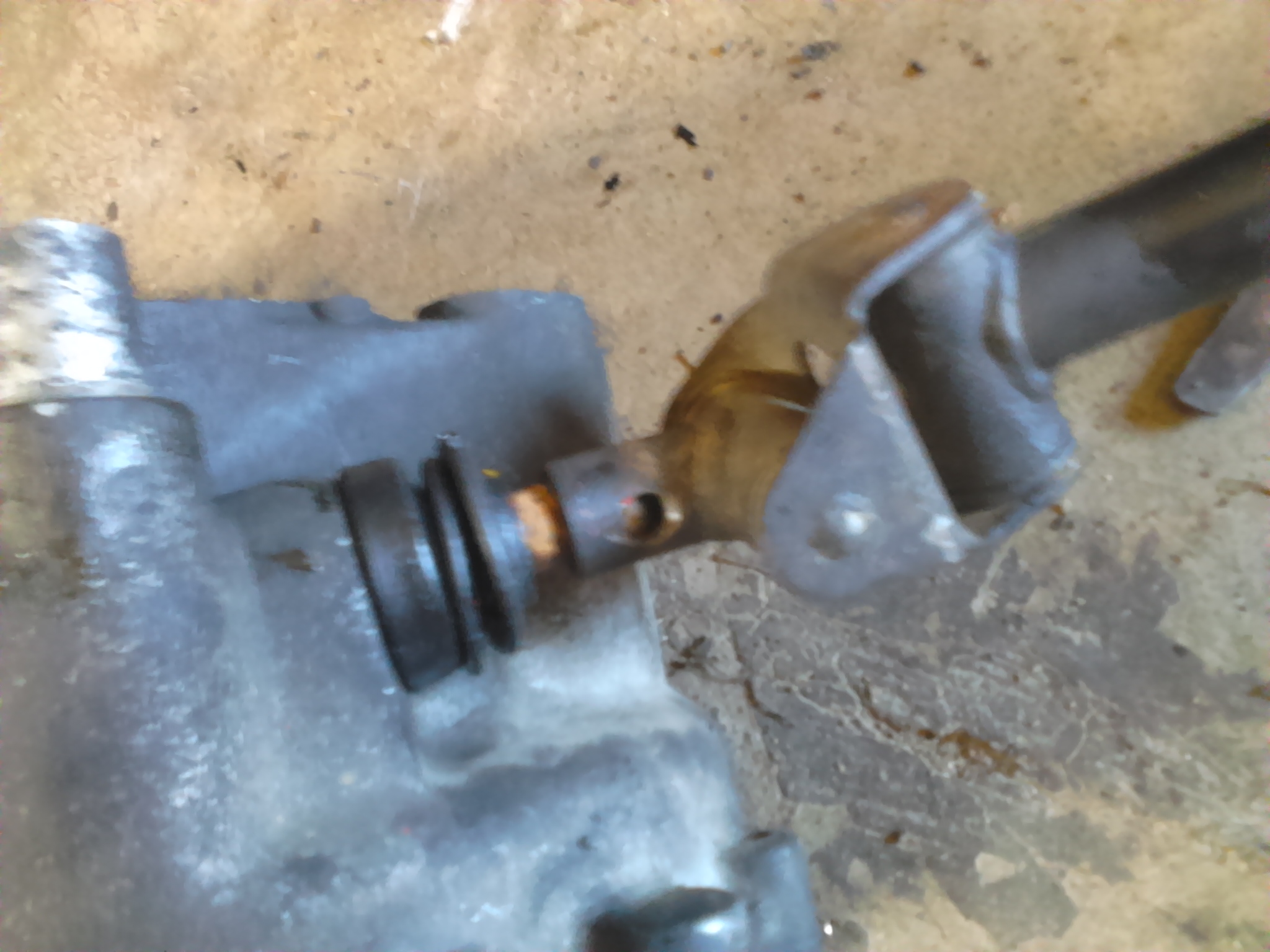

Potom sháním tuhle manžetu na převodovku, má rozměr ten užší 14mm, pak je rantl 31mm a manžeta je uložená na 26mm. Kde se to dá koupit nebo nemáte někdo navíc?

Ještě hlavně ty silenty by mě zajímaly a ta manžeta na převodovku
