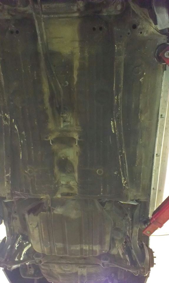

Tak dneska stříkani podvozku došel mi sice sprej dřiv než jsem chtěl a čekal ale ta zakladní vrstva je vržena
až bude teplejc vzhnu se na to znova a dodělám to do precizniho kompletu

dodatečne vystákaný vnitrky voskem
vše krásně ošetřeno
