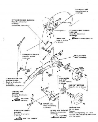

Cau, potreboval bych nejak vypsat co je vsechno na zadni naprave za silentbloky, nejlepe i s nejakou fotkou :) dnes sem se dozvedel, ze mam vzadu spatny silentblok a tim padem se mi da zahybat s celym kolem.. dival sem se na netu a nasel sem obrazek od powerflexu, kde je rozkreslene co je co a mam v tom tezky chaos a myslel sem, ze je tam toho min :) tim prosim nekoho, kdo ma v tom nejake zkusenosti a vysvetlil mi, ktery mam asi tak spatny a jestli se da sehnat origo/druhovyroba/sportovni nahrada.. pro upresneni kdyztak az budu mit auto doma, tak to zkusim nafotit a zeptam se, ketry to presne je.. Diky *honda*

ahoj no skusim pomost hoci zadnu napravu idem este len robit =)..co viem..daju sa zohnat tri druhy silentblokov na zadnu napravu + jedna opravna sada od nipparts kde je predpokladam dalsi silentblok. cize vymenit sa daju tusim ze vsetky (mozno 1 nje nepamatam kolko ich tam presne bolo ) ktory je zly zistis tak ze zodvihnes auto..a napr njakym kutacom alebo njecim na pacenie zatlacis na ten silent (na gumenu cast) a uvidis ako pruzi..ak ti to bude lietat po pripade bude vychyleny vies ze je zly ..ak bude drzat je dobry..poskusaj najpr tie hlavne velke co su na ramene..tie zvyknu byt zle lebo nesu najvacsiu zataz.. nahradu kupis trebars aj v autokelly kde sa ceny pohybuju kolo 8-12E za jedne kus..vela zdaru

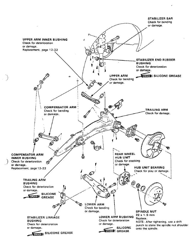

Tday máš rozkreslenou nápravu. Většinou jsou špatní hlavní silenbloky, ale po 20 letech provozu na tom asi nebudou žádné moc dobře.

myslis trailing arm bushing? no me se zda, ze asi ten myslel, kdyz to tak trochu ukazoval na svem aute..
Re: Silentbloky zadni napravy
Příspěvekod Minor » 18 úno 2010 22:15
Jo, to jsou hlavní zadní silenty.
