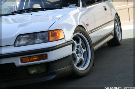

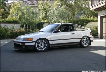

Ahoj všem!
Jelikož jste zkušenější, chtěl bych vás požádat o radu či pomoc.
1) Mam snižený podvozek o 4cm pružinami Weitec. Chtěl bych ho ještě snížit, aby byly kola tesně u blatníků. Ptám se tedy po čem mám pátrat? Logicky po nečem, kde bude psané snížení cca 7-8cm?
2)S tím však souvisí můj druhý dotaz a to na tuhost? ta zavisí na pružinách nebo tlumičích? Jde mi o to, když to budu mít takto snížené tak jestli bude možné to mit jeste "relativně" měkké?
Díky moc za jakoukoli odezvu...

No makke to nebude určite... ale zaleži aj od toho ake kolesa maš na aute... Ja som mal na crx 16ky elektrony 9" široke vpredu aj vzadu s pneu 215/40R16 a bolo to okrk... ale dost robili kolesa zato som ich aj predal... idem dat zase 16ky s tymi istymi gumami ale široke len 7"...takže nejaky rozdiel bude určite... lebo na tych diskoch boli tie pneu natiahnute jak šprcky takže to na nich neprepružilo ani nahodou
inak mam tam športove pružiny a seriove tlmiče takže aj to nieje bohvie čo... znižene je to 10centi určite...podla mna aj viac... je to tvrde ale off road nechcem
takže zvyšovat sa nič nebude
možno dam vhodnejšie tlmiče na to zniženie... nie možno ale určite

Re: Podvozek - tuhost a snižení
Ok, a nehodil bys mi prosim te fotku jak to vypada o tech cca 8-10? Jenom nejaky foto kola a blatniku z boku pro predstavu. Diky moc.
chlape ja mam 17 kola ale pokud chceš mit kolo u blatníku ja tam ve predu nedam ani prst mam kola tzv do A to ti udělají ty pružiny snižene ale pokud to tak chces musis si poladit i dorazy jinak ti to bude škrtat o lemy to mi veř!!! Nebo vytahni lemy!
Jedine, co jsem nasel nad 40mm je toto: Zrejme to nepujde na 2Géčko co?
http://www.tuning-honda.cz/scripts/podrobnosti.php?IDZ=7118
Me by se to proste libilo tak nejak takhle a nevim jak na to
