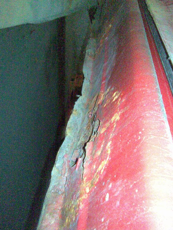

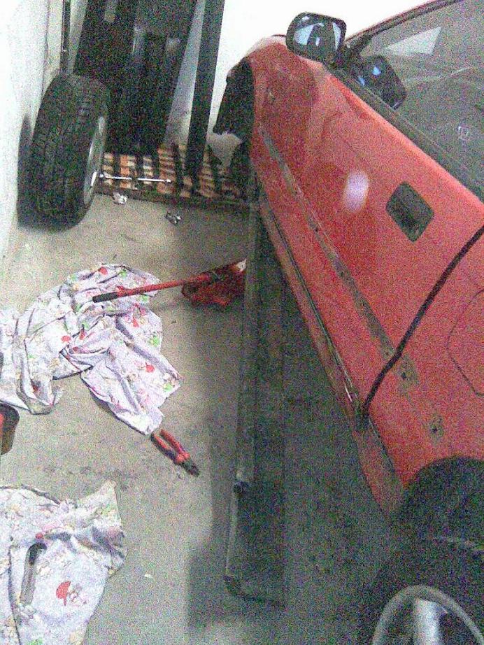

Cau, urcite nekdo vi jak na to.. chystam se na komplet vyvareni a za chvilu bych zas chtel jit neco pokutit, ale sundal sem jednu zadni malou bocni listu a tam sem skoncil.. :( jak na to?? nejde ani dopredu ani dozadu, myslel sem ze pujde lehce vysunout ale nic moc.. je to na to nejaky figl?? a ty prahy sou na tam nalepene nebo jak? mam to uskubnout? nejradsi abych mi zustalo co nejvic tech cvocku..:) *oprava* diky :)

Originál nič nieje nalepené!!! Ak si dal dole jednu bočnú lištu správne by podňou (vespod) mala ostať ocelová lišta s prechodkami do karosérie. Takto sú riešené aj dverné lišty aj kryty prahov. Tie dverné lišty sa dajú vybrať najlahšie zvnútra dverí keď dáš dole tapecír. Stačí stlačiť niečim k sebe tie plastové lístky prechodky a vyklepnúť ju von. Aspoň pochopíš princíp ako to tam drží. Mne to nepomohlo, velkú časť sa mi podarilo zničiť *cry* . Správne by sa lišta mala dať vysunúť do strany ale mne to proste po 20 rokoch na aute nešlo. Kryt prahov je zložený z dvoch dielov a ten maličký je uchytený pod plastovým podbehom predného kola takže ho budeš musieť dať tiež dole. Dnes to mám na samorezkách a nikdo nič nepozná *fin*

antiamik: dik moc, ale stejne to dopadlo: UROB SI SAM :lol: a slo to docela dobre, ani moc cvocku sem nezlomil :D asi jen 2. A nalepeneho toho bylo celkem dost, takze nekdo si predemnou pohral :) zatim mam jen levou stranu, na pravou se vrhnu v sobotu asi.. tak pomalicku si to nachystam, obednam lemy a prahy a necham to nekomu vyvarit, ptz ja to neumim :) no chtel sem pridat fotky, ale prej muze byt jen 256kb velka *dumat*
