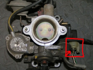

Tak jsem to udělal, ale něco jsem při tom posral. Při manipulaci a vyndavání EACV ventilu nebo spíš při zandavání zpět jsem si ulomil jeden kontakt z klapky. Jsou tam 3 kontakty ukážu vám na fotce níže (možná to není přímo CRX ale je to dost podobné tu fotku jsem našel na jiném honda foru):
Byli to dost malé vidličky a jedna se mi nahnula při manipulaci a když jsem jí narovnal zpět tak mi zůstala v ruce. Konkrétně kontakt úplně vpravo při pohledu na předek auta. Chci se zeptat, na co to má vliv? Nastartoval jsem normálně, otáčky OK, jel jsem do města a zpět a nic jsem nezpozoroval. ECU také nic nehlásí.

Příspěvekod skritek » 16 led 2011 17:01
je to potenciometr skrtici klapky a vliv to ma ecu podle natoceni klapky pozna kolik benzinu. je divny ze ECU nic nehlasi. nekdy se to da opravit kdyzjsi sikovny a dokazes to tam znovu napajet. Vymena je taky mozna ale je to tezsi neb jsou tam zalamovaci srouby ale pak je problem to nastavit je lepsi menit to cele s klapkou

Příspěvekod Minor » 16 led 2011 17:07
Jojo, tohle se stává často, že se ulomí kus toho konektoru. Nejjednodušší je vyměnit celou klapku.

Příspěvekod Warezz.K » 16 led 2011 17:14
No to jste mě teda potěšili :D Ja jsem tam ten ulomenej konektor zašoup zpátky a pak nasadil tak to možná dotek má no ale kdoví. To mám tedy radost :)
