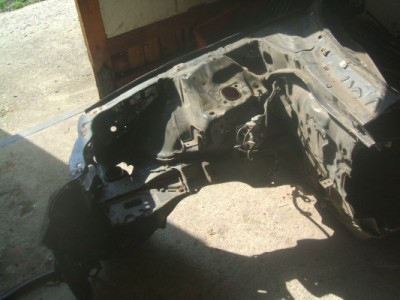

Nasel jsem kontakt na toho co nabizel tu pravou stranu EE8 byl to nosnik, kus bryli, podbeh a stena za motorem, ale je to uz rok... zkus to a uvidis 602115492 Kdyz by bylo potreba, tak to muzu od nej priblizit do Litomeric a pak nekdy treba praha...

Ahoj, material plastu by mel byt napsany z vnitrni strany narazniku :)) vcera jsem si vzpomel ze ti muzu pujcit nejen blatnik ale i blinkr ;) horsi je ze si jeste neoddelal kolo ,s martinem (biker) si myslime podle fotky ze budes mit prave mozna i tu těhlici ohnutou :(( vypada to docela hodne je vidět nápravnice ohnutá jak prase ... tu ti muze prodat skritek nejakou závodní jeste ma jeden vtec kus navíc ale stojí 4000 :( nevím kolik stojí otiginal..

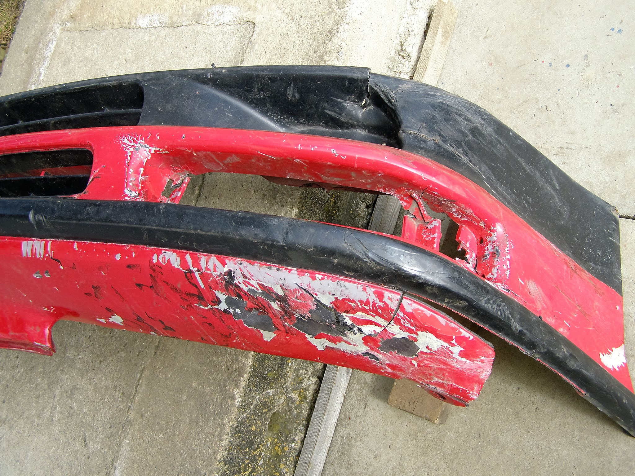

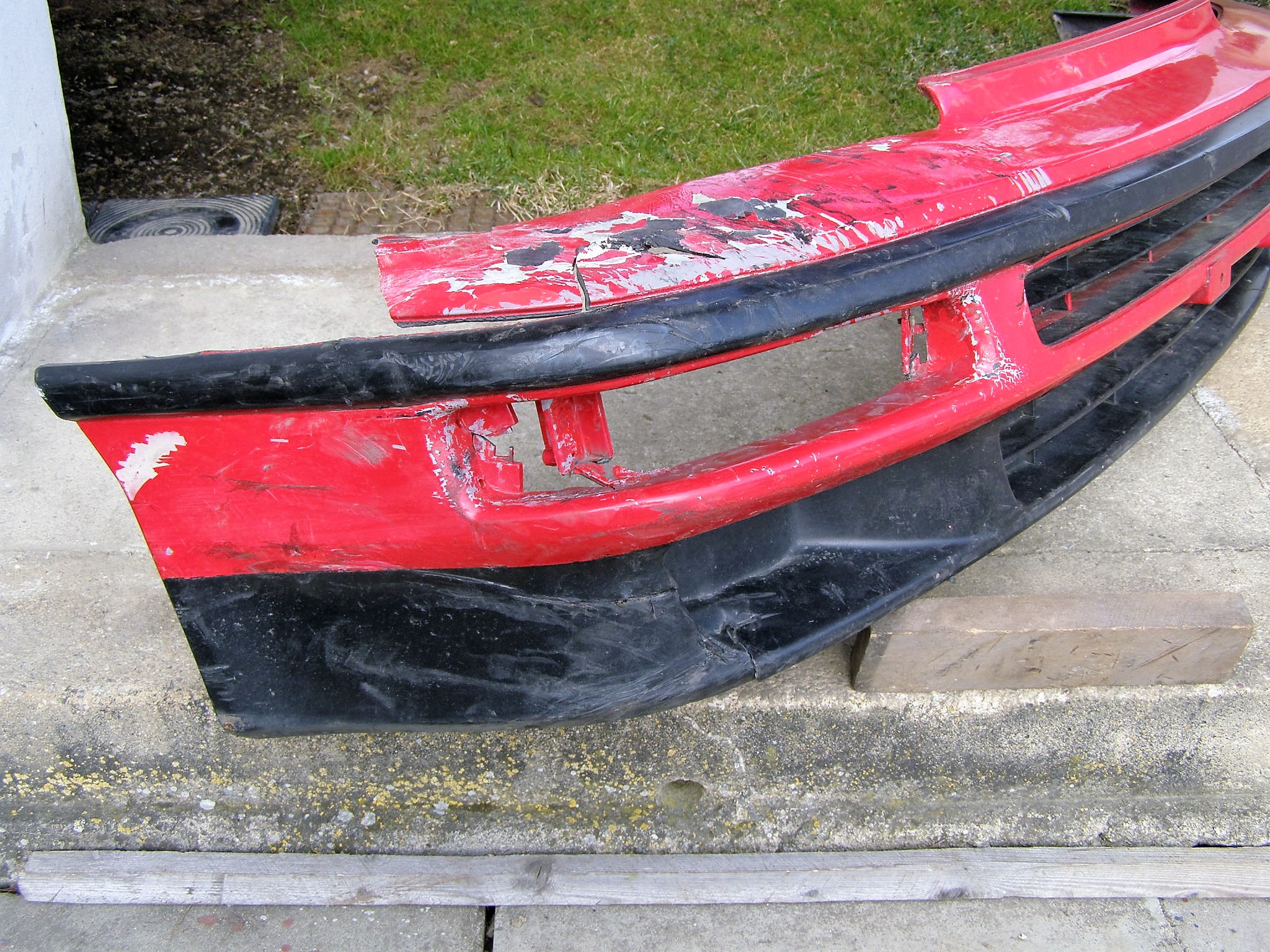

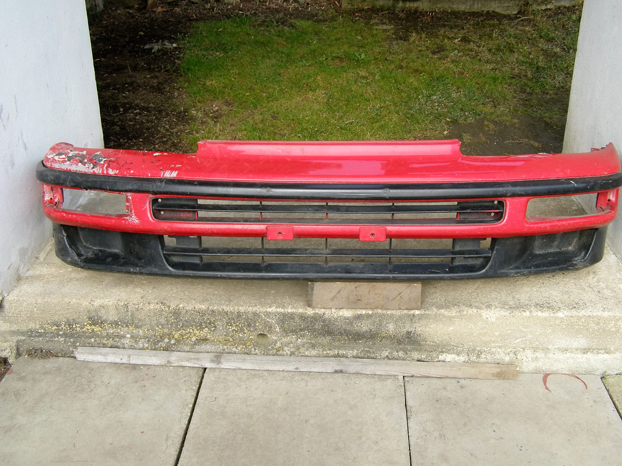

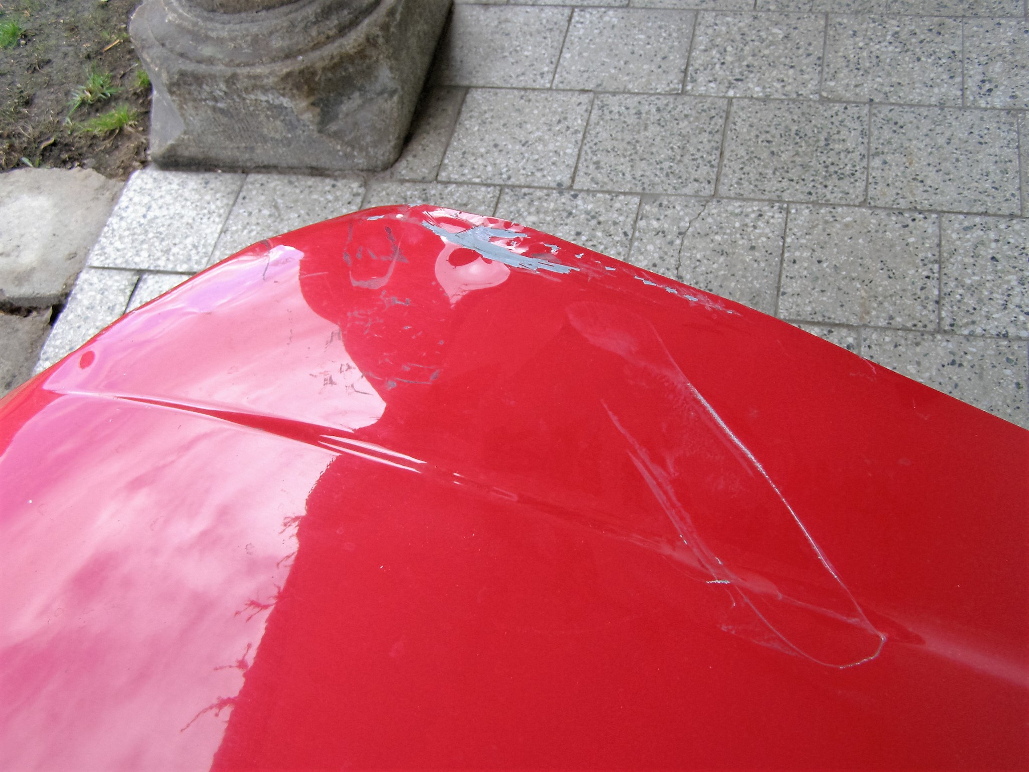

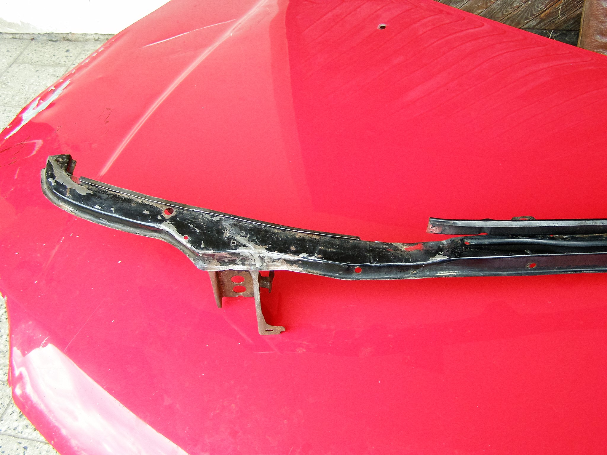

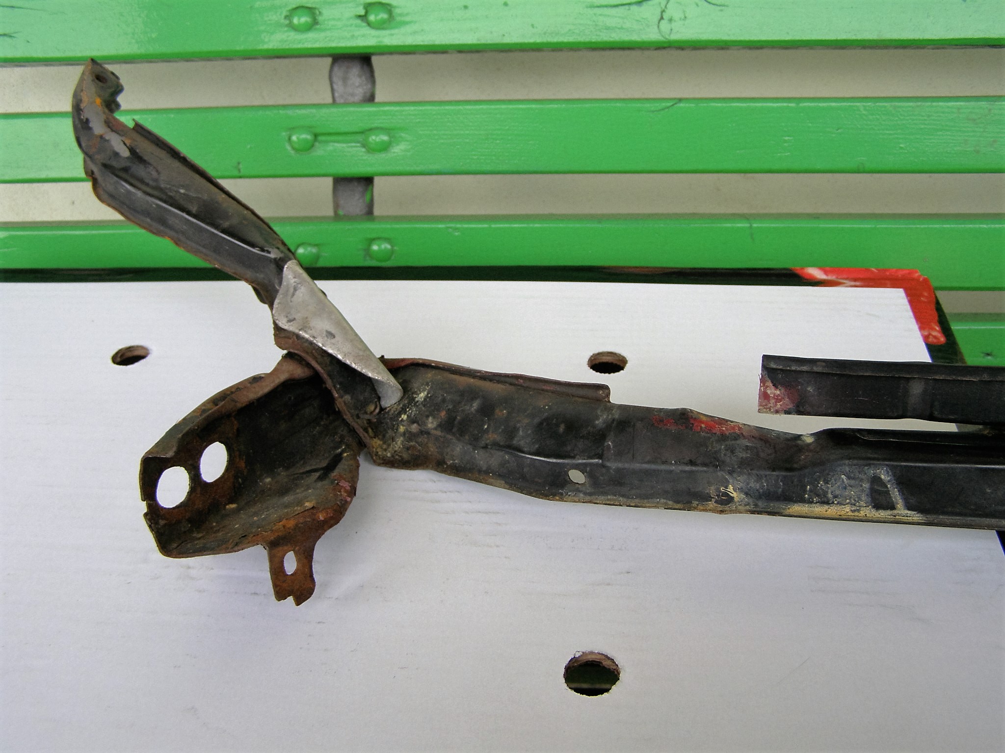

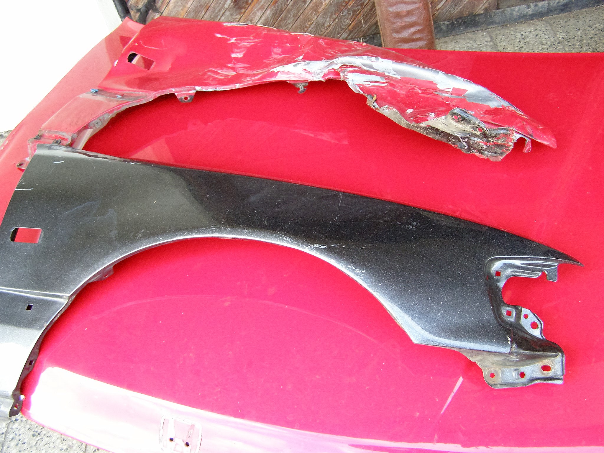

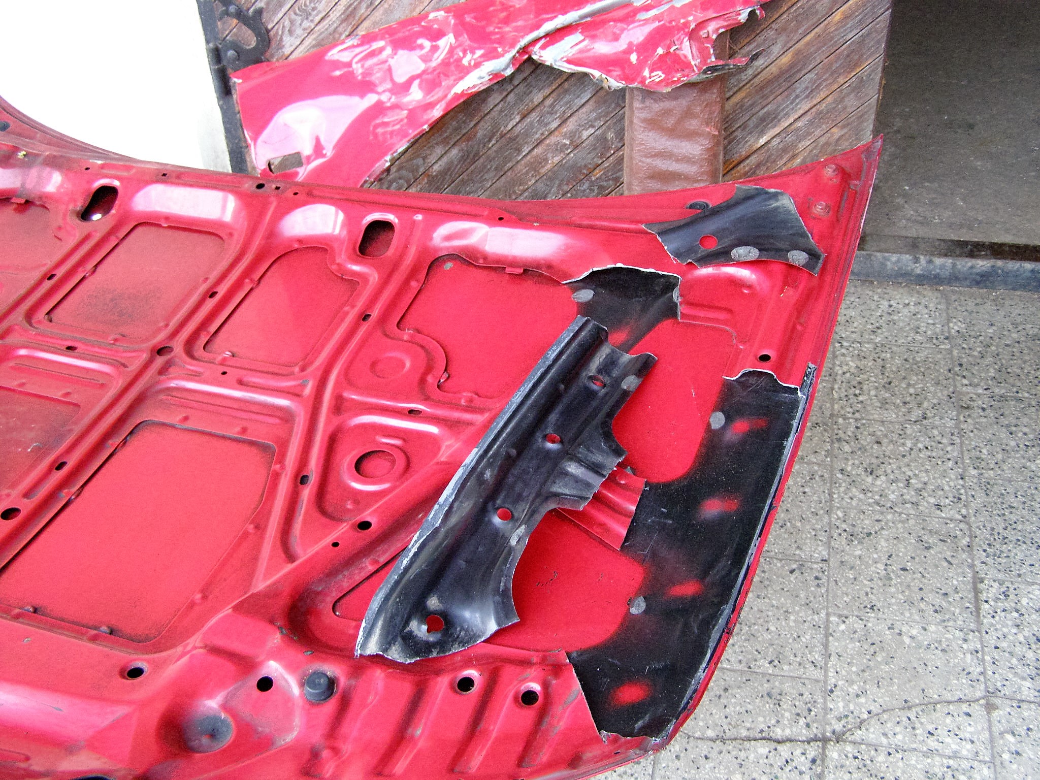

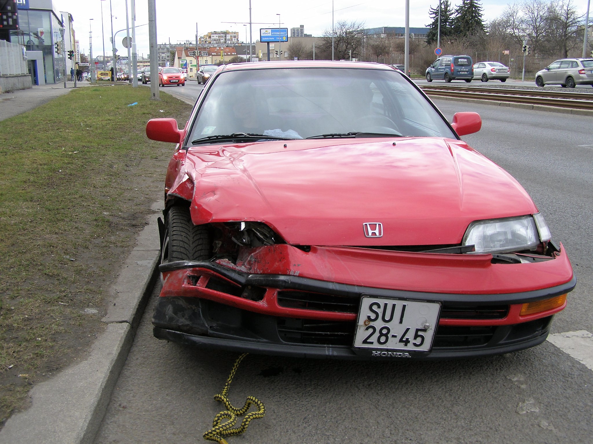

Příspěvekod aerostanislav » 18 bře 2017 20:42
Přátelé.
Tak se trochu pochlubím jak pokračuji v odstraňování následků nehody v Praze.Tak nárazník je na opravě odborník říkal,že to nebude žádný problém(že viděl horší).Jsem za to moc rád.Zatím vyklepávám části(držák nárazníku se podařil srovnat,Malé nerovnosti na PP blatníku taky a dal jsem se do opravy kapoty).Musel jsem vyříznout části výztuhy,abych mohl vyklepávat,krajní část kapoty byla zlomena do pravého ůhlu směrem dolů.Chci aby tam byla co nejmenší vrstva tmelu.
