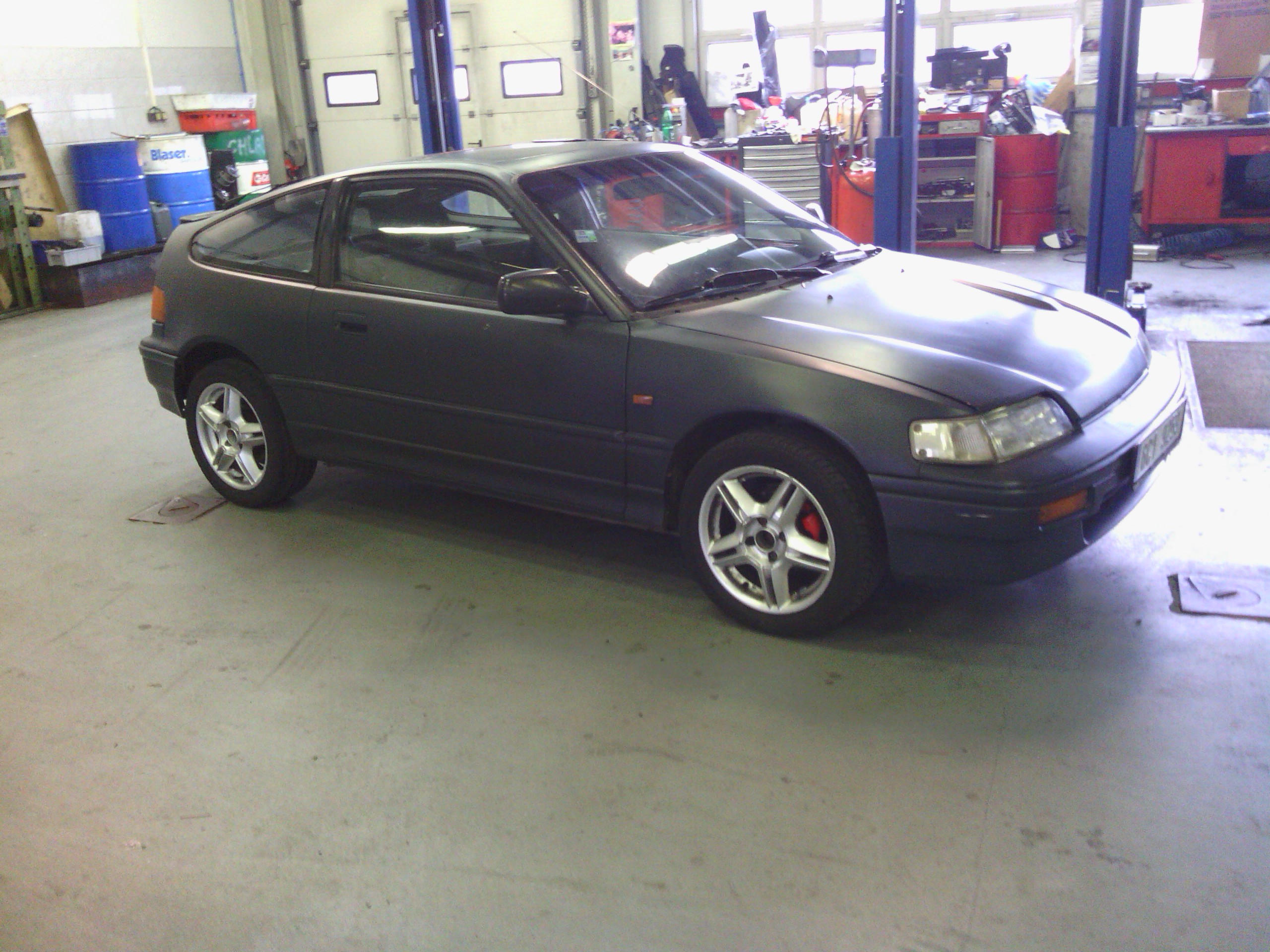

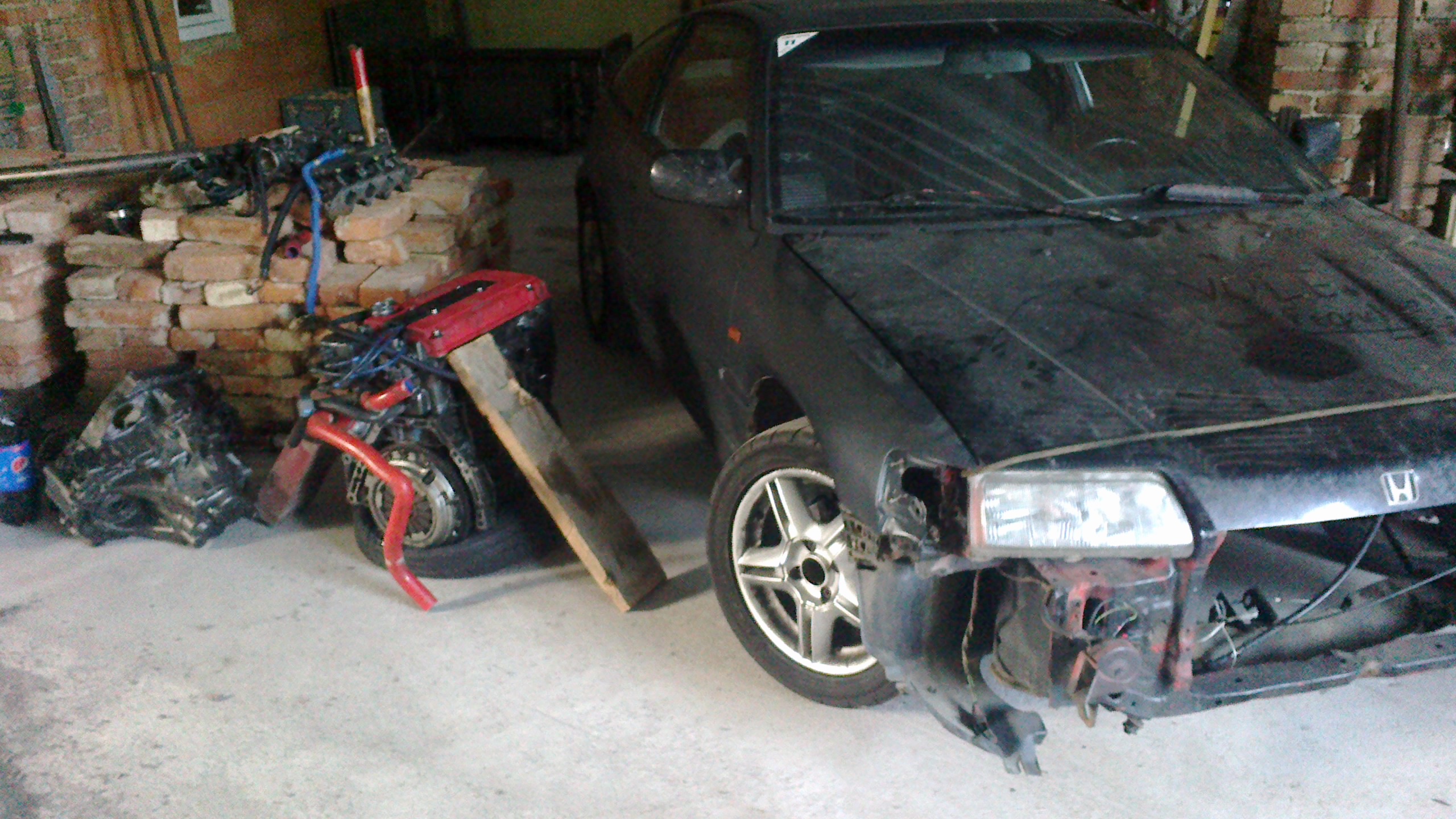

Tak tady je moje nový céro, který jsem složil z dost zprasenýho kousku, na kterým se vyřádil nějakej mladej floutek a většinu věcí tam laminoval, používal i montážní pěnu atd. Na zadních třmenech neměl pružinky na vracení ručky, místo šroubů s jemným závitem do třmenů narval obyč šroub, takže závity v háji a předek se bude muset ještě časem dorovnat. Fotky z práce by měl mít mechanik. Snažil se to udělat co nejlepší, ale i nárazníky jsou nějaký pokroucený a prostě taková vonavka, jako má Petka to nikdy nebude :).

nahodou vypada hezky *drinks*
Re: jedna zachráněná
Příspěvekod Minor » 07 pro 2012 19:15
moje oblíbená barva *pohladit*

jj, konečně černá *fin* , nesnáším červenou a 3 včetně tohohle co jsem měl samo červený... Já radši ty tmavší, tmavě modrá, fialová a černá

Aha, tak já myslel, že to je tmavě šedá :)

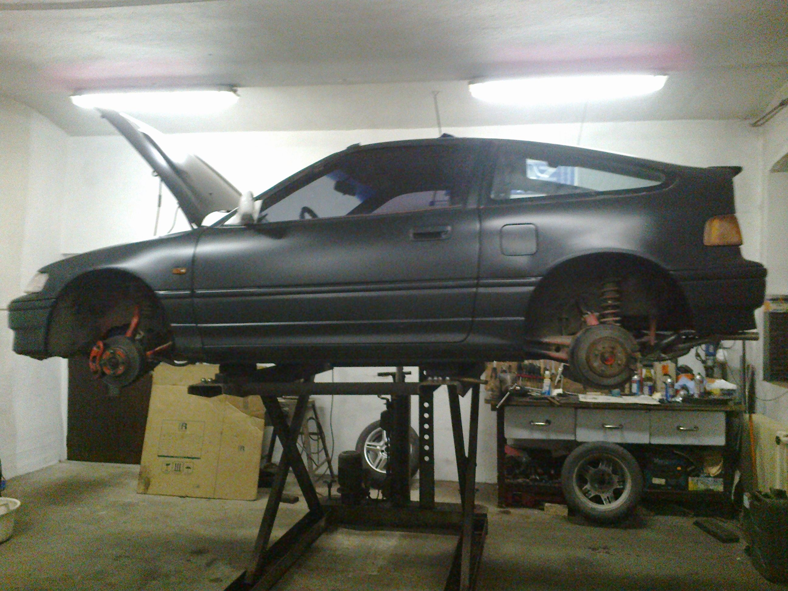

Tak on je to zatím jenom tmavej stříkací kit :) a barva půjde až příští léto, aspon se objeví nedostatky a pak se dodělají.

Příspěvekod Fegut » 11 dub 2013 21:14

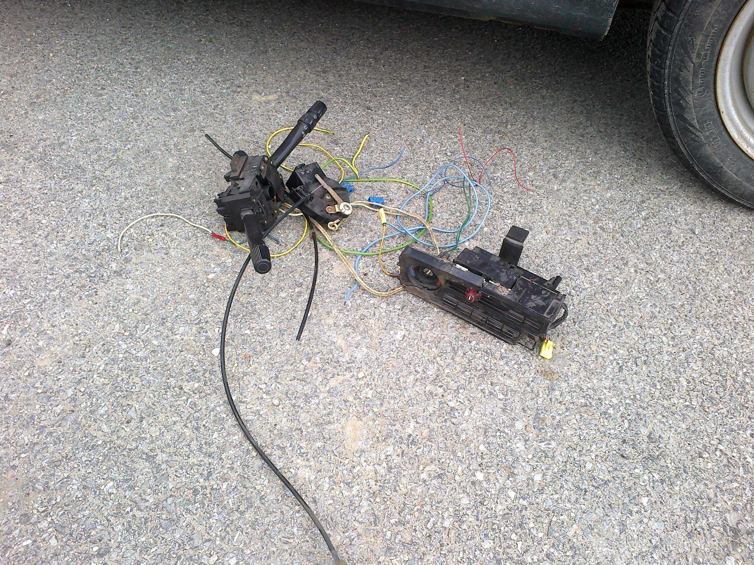

Tak dnes po zimní pauze jsem konečně opravil ty světla, bylo to páčkama, vyměnil jsem je a už to svítí. Navíc zapojil rádio, vystříhal asi kilometr drátů co jsou tam navíc po nějakém alarmu... Vyměnil panel topení, Skřitkovi vyndal zámek ze dveří spolujezdce a dal tam konečně ten svůj a hodil elektr stahovačku a víc jsem nestihnul, už se začínalo stmívat a začínal jsem až po 14hod. Fotečka pár věcí jaký příšernosti tam napáchal nějakej kolotočář a těch drátů už jsem vytahal tak 20m plus tohle a to tam pořád jsou...

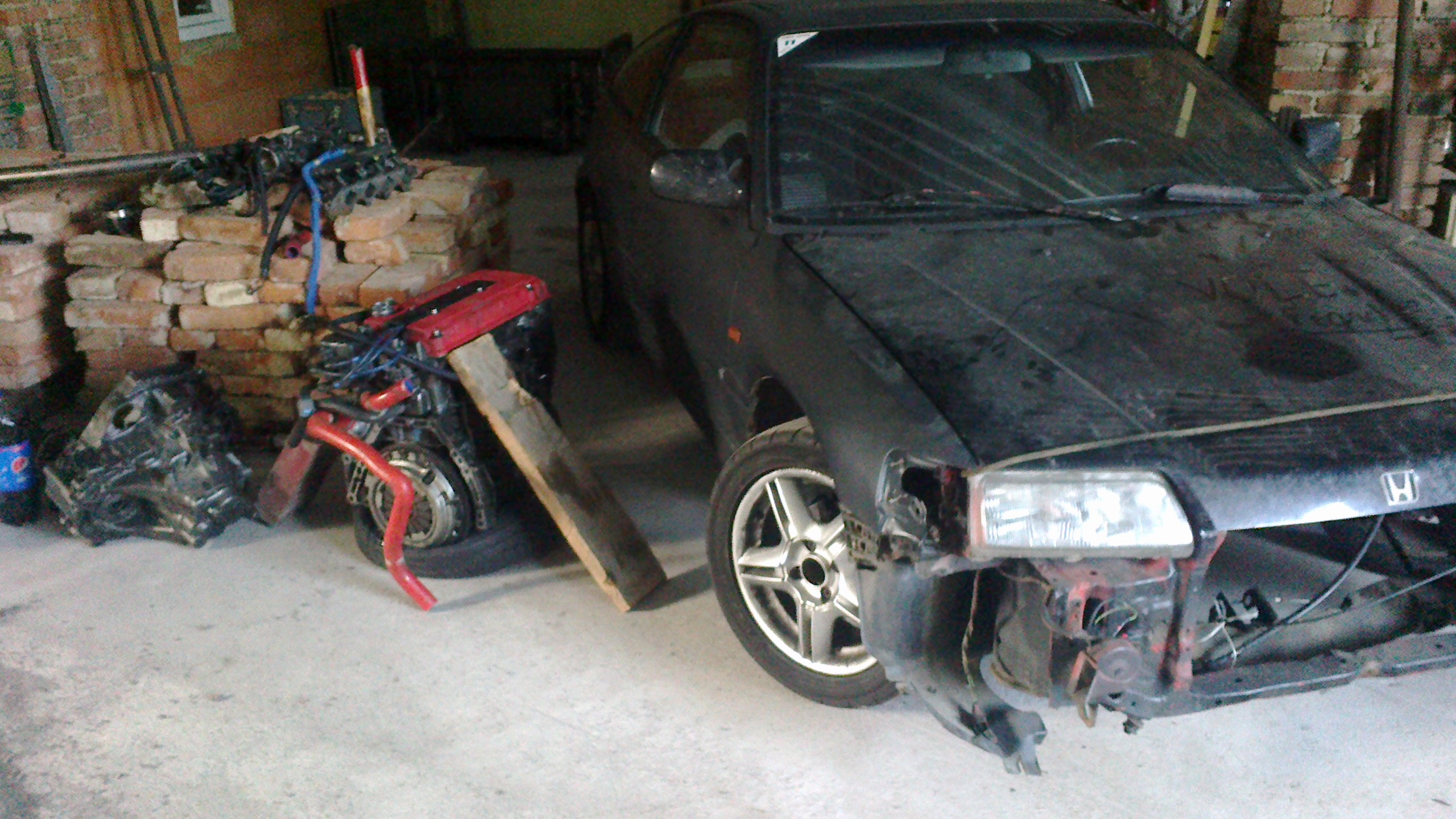

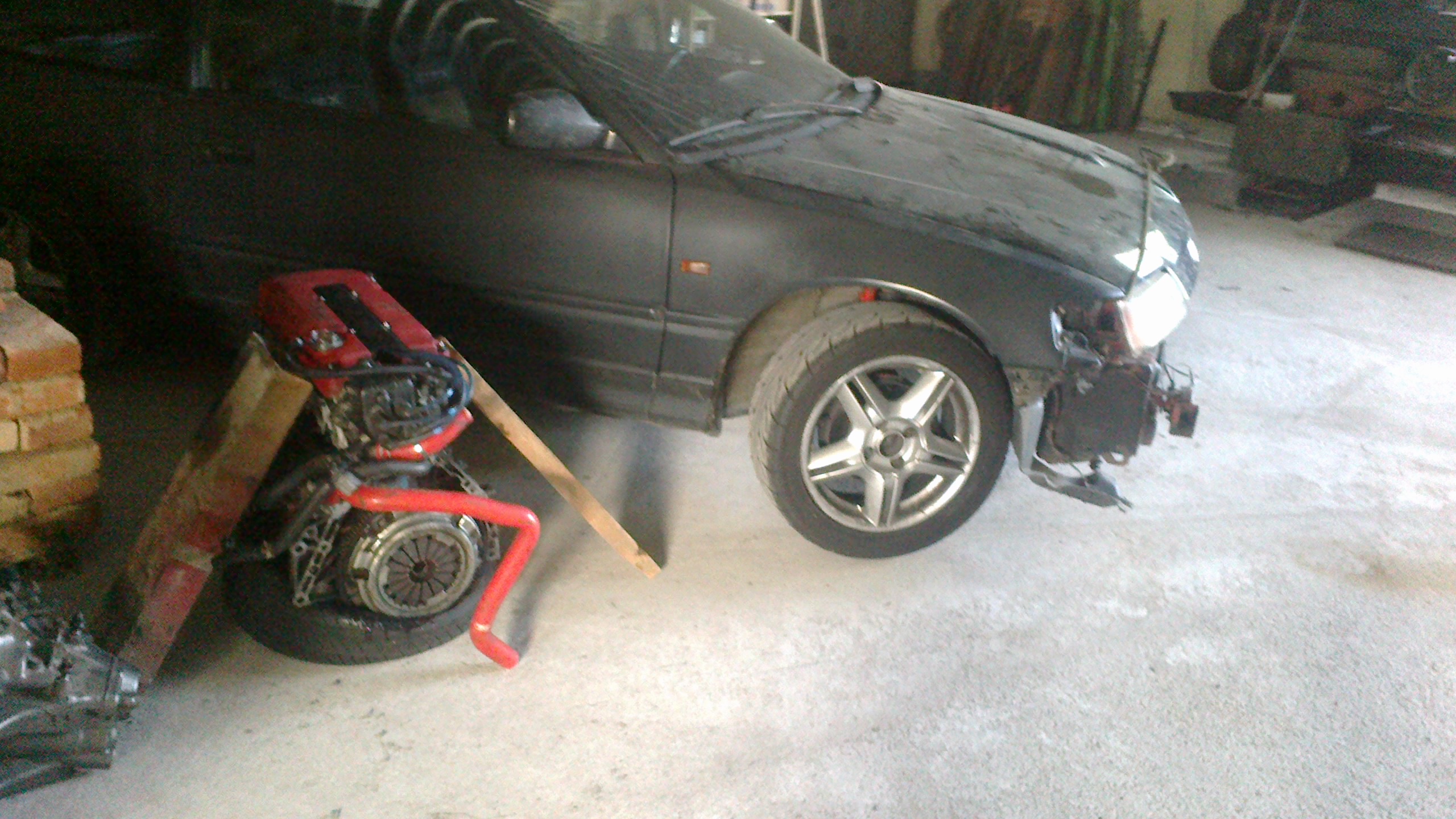

Po letech malý oživení, auto vypadá podobně, jenom víc škrábanců na kabátě.
Největší změna v podobě chystaného swapu, poslední úpravě na podvozku.
