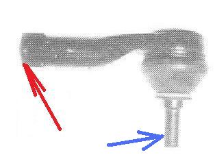

takže, mám tu menší větší oříšek...měl by někdo nějakou fintičku na vyšroubování šroubu (32") který drží poloosu? uhnul jsem takový ten zobáček ven a se stechim jsme na ráčně lítali oba dva stokilový pořízci...ani se to nehlo...samozřejmě promazáno nějakým uvolňovačem...a za druhé...povolení čepu řízení z té tyčky...opět žádný výsledek...mám pocit že na tomhle autě jsou šrouby tak zareznutý že by s nima nehnul ani herkules...už jsem z toho nešťastnej...potřebuju jezdit a tohle mi sere...

Na poloosy pomůže dlouhá tyč,ale bál bych se o ráčnu,spíš navař ořecha :) ...a tyčka řízení myslíš štel matku na sbíhavost ? :)

zajeď si do pneuservisu ať ti to naklepou tím pneumatickým utahovákem, mě pomohlo až tady to a to sem to aji nahříval autogenem

asi mi nic jinýho nezbyde, ale bude to docela o hubu protože když jsem se snažil sundat čep řízení tak se mi ulomil závit (modrá šipka) takže ho tam asi jen nasadím a budu doufat že na těch pár metrů nevypadne...no a u toho čepu řízení mi to nejde vyšroubovat ze závitu (červená šipka) kde mi nepomůže ani pneumatickej utahovák...

Repi píše:zajeď si do pneuservisu ať ti to naklepou tím pneumatickým utahovákem, mě pomohlo až tady to a to sem to aji nahříval autogenem
To je dobra moznost,pak dotahnout jen svoji golou,abys to zvladl pozdeji povolit...ale urco nenahrivat!!!Jinak si kup i lozisko...
Ale existuje vetsi gola a se spravnou pakou to neni problem.Anebo se da vytvorit z trhaku:mit ten trhak 32,do nej navarit orech 32,pote nasadit na matku,do ctyrhranu vlozit prodlouzeni(ktery bude v ose s poloosou),jeho druhy konec udrzet v rovine pomoci heveru(aby nehrozilo vyosoeni a strzeni hrany matky) no a slapnout na druhy konec trhaku,ktery taky muze byt nejak upraven pro trubku ci lepsi stoupnuti...
Radsi vyrobit toto,nez riskovat s nezajistenym cepem!!!A nezustal tam ani kousek zavitu?Zeby se to vypodlozilo,aby to drzelo aspon na zacatku?Mnooo a ohledne te druhe casti na tyci rizeni.....tu bych zkusil nahrivat,pripadne doufat ze je to na prave strane a sundat to primo s axialnim tahle a pote si s tim hrat ve sveraku s flexou-opatrne podelne rezat....Koukam ze te vsude potkava to nejhorsi co muze *cry*

já bych zase tu tyčku řízení koupil novou a vubec neřešil že to nejde rozdělat.. koupil nový tyčky a čepy řízení, vyměnil je a hurá do servisu povolit poloosy

je to tato spojovačka řízení? http://eshop.autobenex.cz/cz/sortiment/ ... t=4230.1.0 koukám že na druhém konci se to taky šroubuje...hm tak už vidím že to ani tam nepůjde vyšroubovat a za chvilku koupim celé auto znovu :D je to bič no, člověk by věci co nemusí měnit napočítal na prstech jedný ruky *oprava*

Redy píše:je to tato spojovačka řízení? http://eshop.autobenex.cz/cz/sortiment/ ... t=4230.1.0 koukám že na druhém konci se to taky šroubuje...hm tak už vidím že to ani tam nepůjde vyšroubovat a za chvilku koupim celé auto znovu :D je to bič no, člověk by věci co nemusí měnit napočítal na prstech jedný ruky *oprava*
vcera sem s tim po dlouhej dobe taky trochu radil ... mas tycku rizeni (v tvem odkaze spojovacka rizeni) ta ma vnitrni cep,ktery sroubujes do hrebenu rizeni (povolit to jde snadno,akorat musis odklepat pojistnou podlozku - tu uvidis - na hreben nasadist 22klic,na sundani tycky z rizeni potrebujes 17klic) pak staci trochu zabrat a mas sundano....co se tyce rozebrani cepu rizeni z tycky rizeni - to uz bejva horsi,nekdy clovek musi sahnout opravdu po autogenu... jinak ta matka je nasroubovana na tycce a je to na zajisteni cepu,takze napred doporucuji povolit matku na tycce .. a pak cep z tycky ... takhle mi to dycky slo
