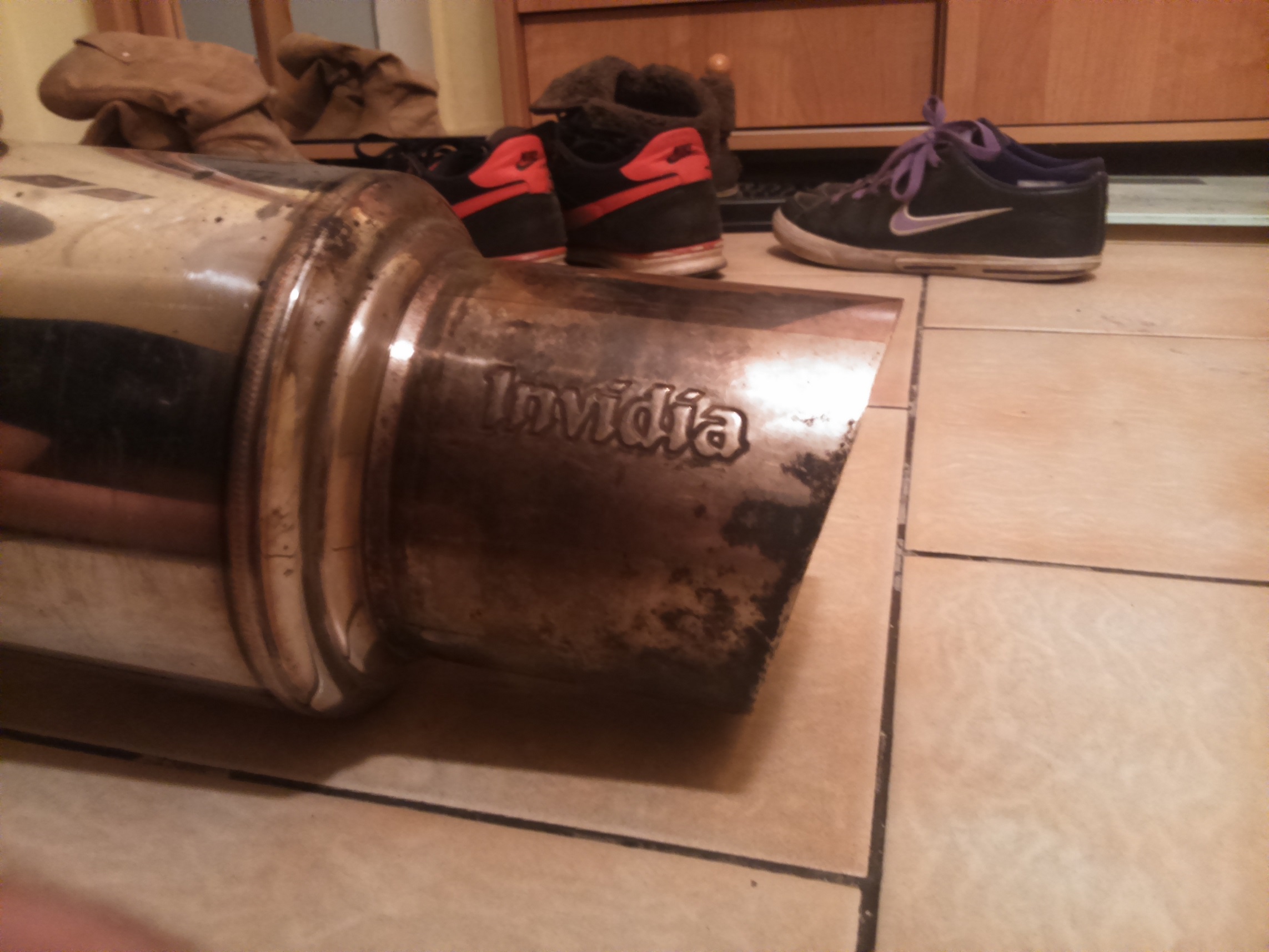

Konečně jsem odjel celou komplet sezonu *dance* *dance* bez karambolu :roll: :) a nějakých problemu :-) za tendle rok jsem ujel s cerem 8500km cca celkově od celkove renovace 10500 a vše parada motor nebere ani kapku oleje takže aspon to se povedlo :-) když bych šel do swapu tak bych svuj stavajcí motor určitě pryč nedaval :-) co vim že bude 100% příští sezonu jinak je výfuk protože do patku jsem tam měl Decat ,místo středu rezonator a zadní díl napodobenína invidie na zakazku ale zachovan prumer 42mm takže i když bych swapoval tak musí pryč tak mě Ne-moc rozhoupal a po roce přemlouvaní jsem mu ho prodal *cry*

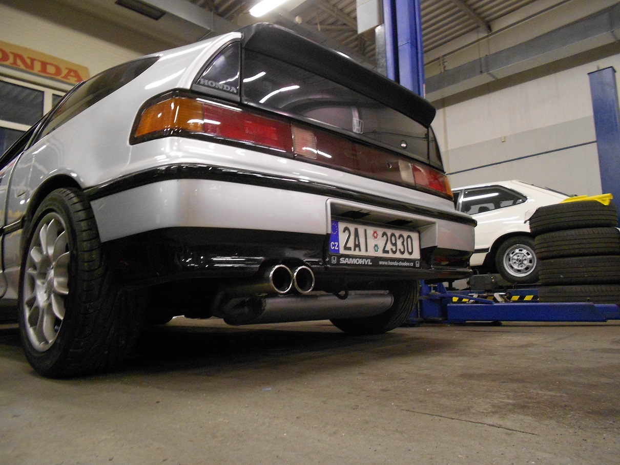

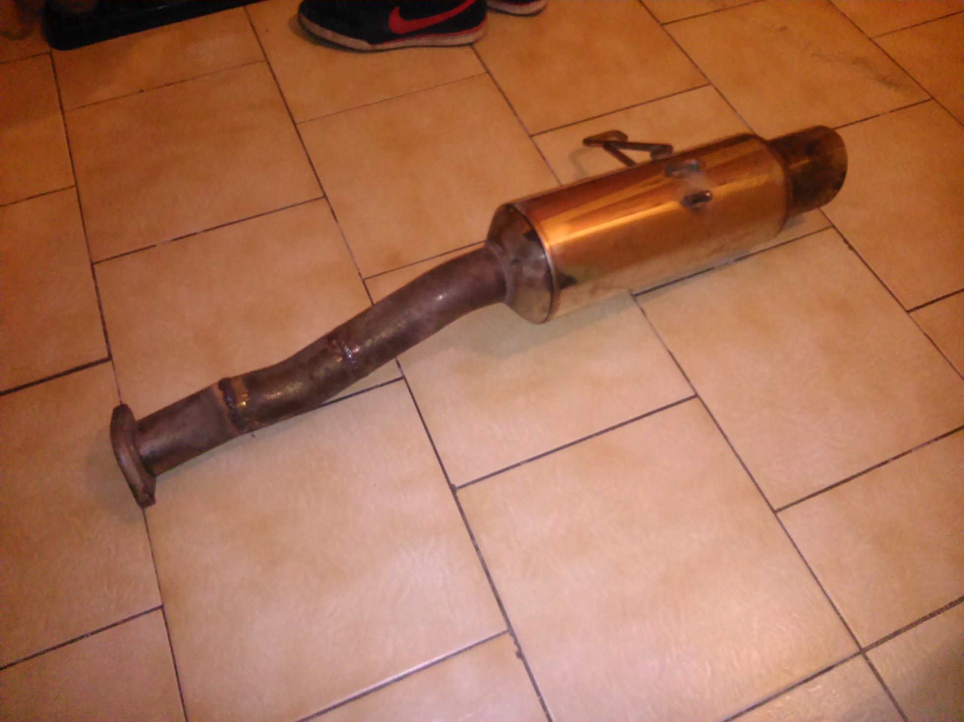

na ceru je momentalně zadní díl s předchozího cera jen jsem musel navařit nově trubku protože byla trochu polamana a jen jsem tam navařil koncovky :-) na vzhled se mi to celkem i líbí ale cero stratilo hlučnou pozornost i Verča řikala když jsme včera naposled projíždely že to neni už ono *jizda* ale + je že si mužu točit po praze mužu točit jak chci a nikdo o mě neví *fin* *crx*

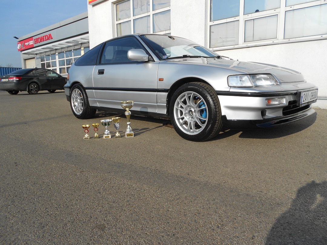

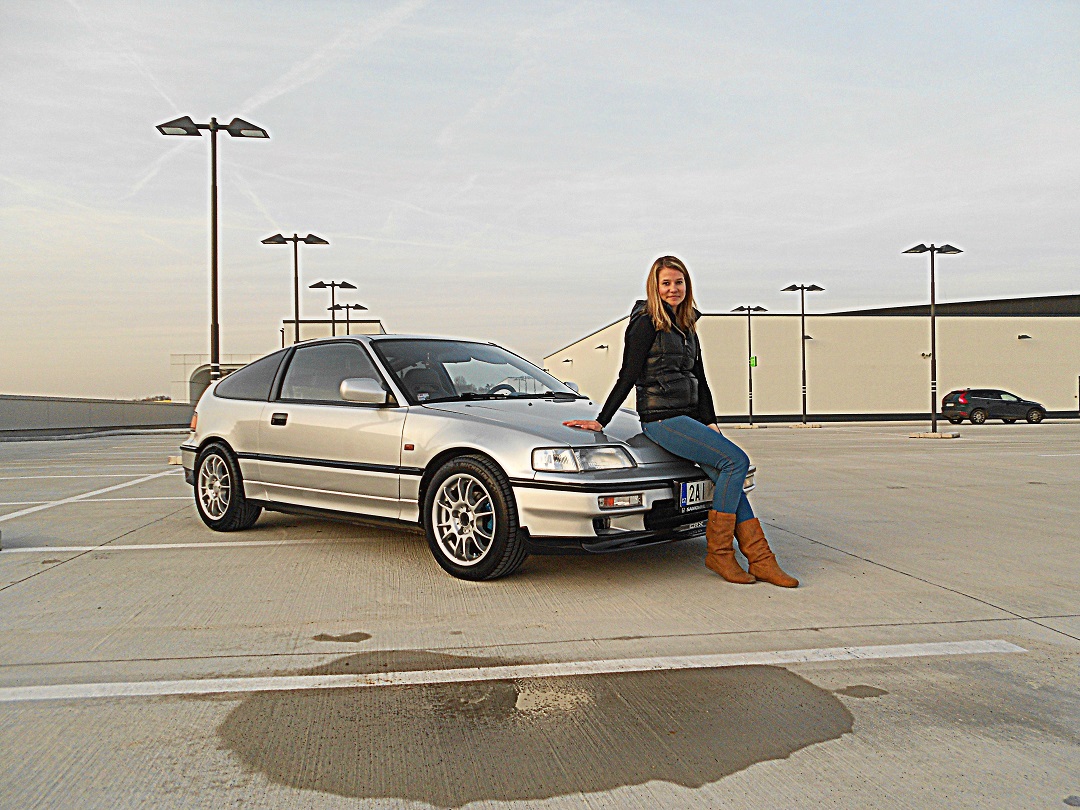

Včera jsem po praci cero kompletně vyčistil a naleštil všechno zakonzervoval a uloženo do garaže :-) mohl jsem zase stat v praci ale celou dobu bych na nej mohl jen koukat :-) teklenc když bude nahou nejakej den hezky ,sucho tak se mužu aspon project kolem garaže :-) tady par fotek :-) ;)

Jaký jsi použil koncovky? Taky přemejšlim, že tam navařim nějaký malý mrchy na origo výfuck, ale zatim jsem nenašel nic, co by šlo navařit na dvě malé trubičky, co origo má.
Příspěvekod Wláďa » 18 lis 2013 16:41
Stean píše:Jaký jsi použil koncovky? Taky přemejšlim, že tam navařim nějaký malý mrchy na origo výfuck, ale zatim jsem nenašel nic, co by šlo navařit na dvě malé trubičky, co origo má.
Kdysi jsem si dělal na origo vejfuk nerezový koncovky, můžu ti je poslat jestli chceš, nasadíš na trubky a přitáhneš červíkama, jen by chtěli pěkně vyleštit, až se dostanu do garáže tak ti je vyfotim.

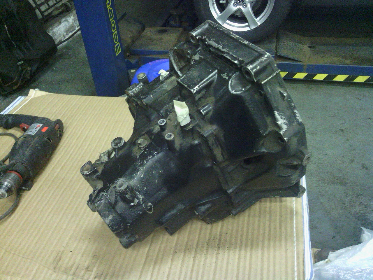

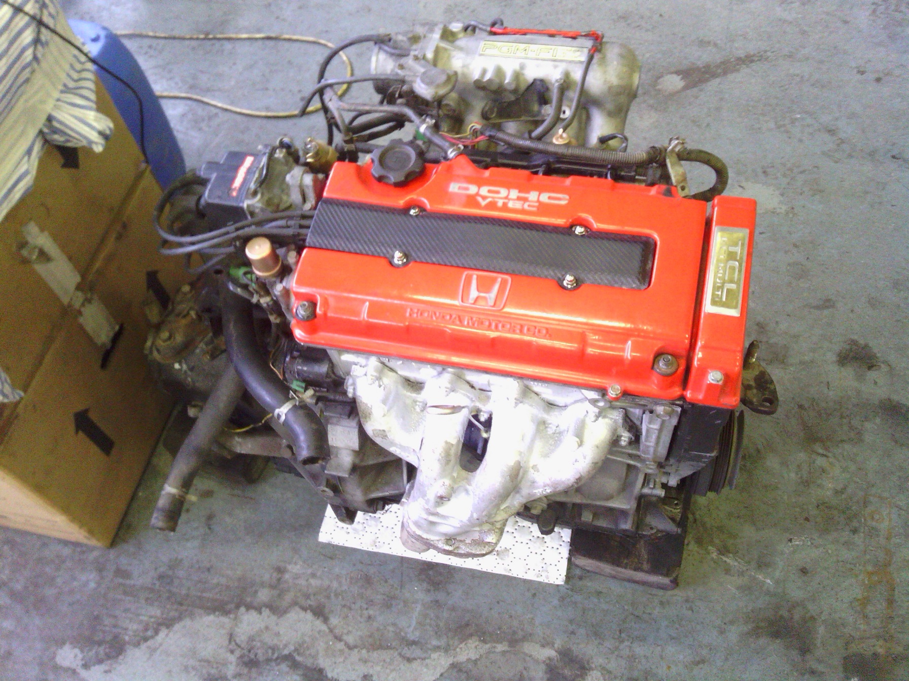

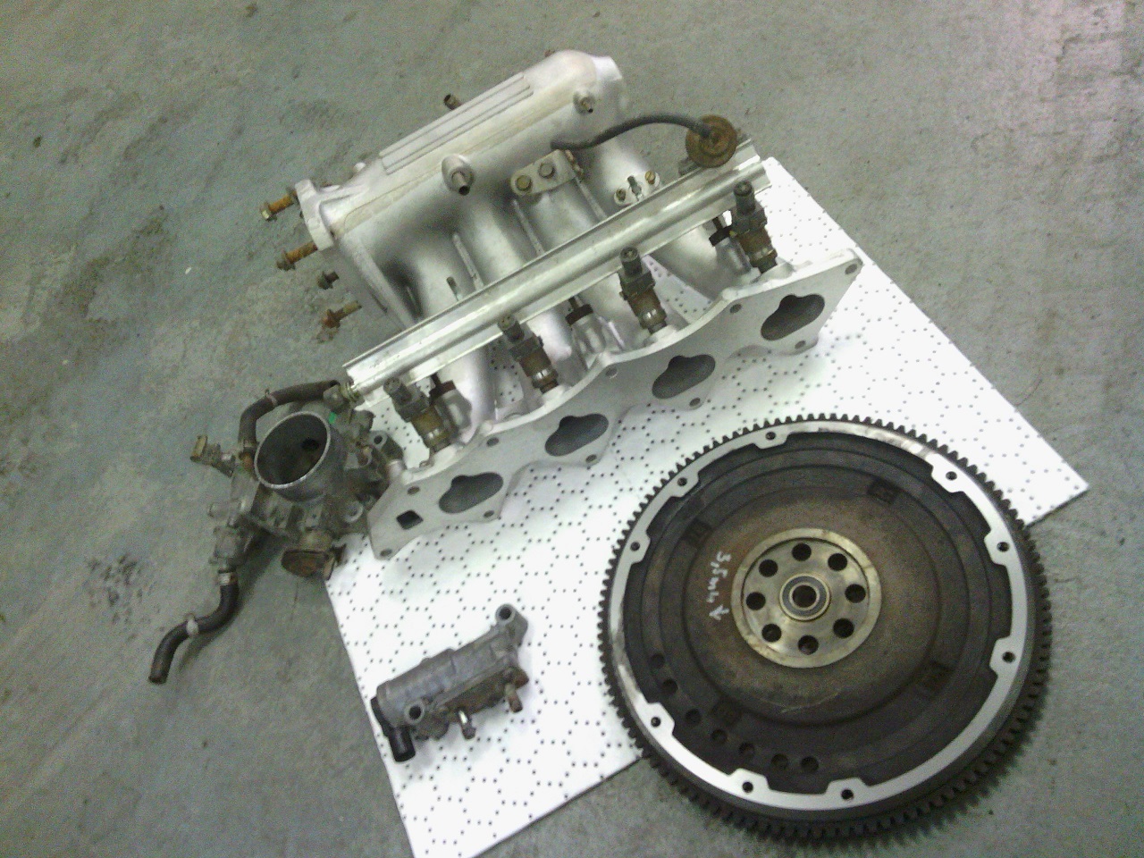

Tak zase pár zásádních novinek : puvodně jsem to chtěl nechat jako překvapko ale stejne to většina viděla na FB :-) = Takže jsem pořídil komplet Swap B16a1 od Ramika - motor měl v ceru takže se projel a vypadal že ještě něco najede tak jsem ho vzal - udjaně na motoru jsou nove rozvody,spojka, komplet go motoru , veci se mají že rozvody jsou čerstve a lamela taky - o Go mi moc nepřijde ale do detailu jsem lenezl , motor jsem odstrojil -výfuk,saní,EL atd . cestou čekalo par prasaren jako dorvnaje rozdelovač jak blazen nebo spojkove ložisko přišroubovano uplně jinym šroubem s jinym stoupanim a podobně jinak to celkem šlo -

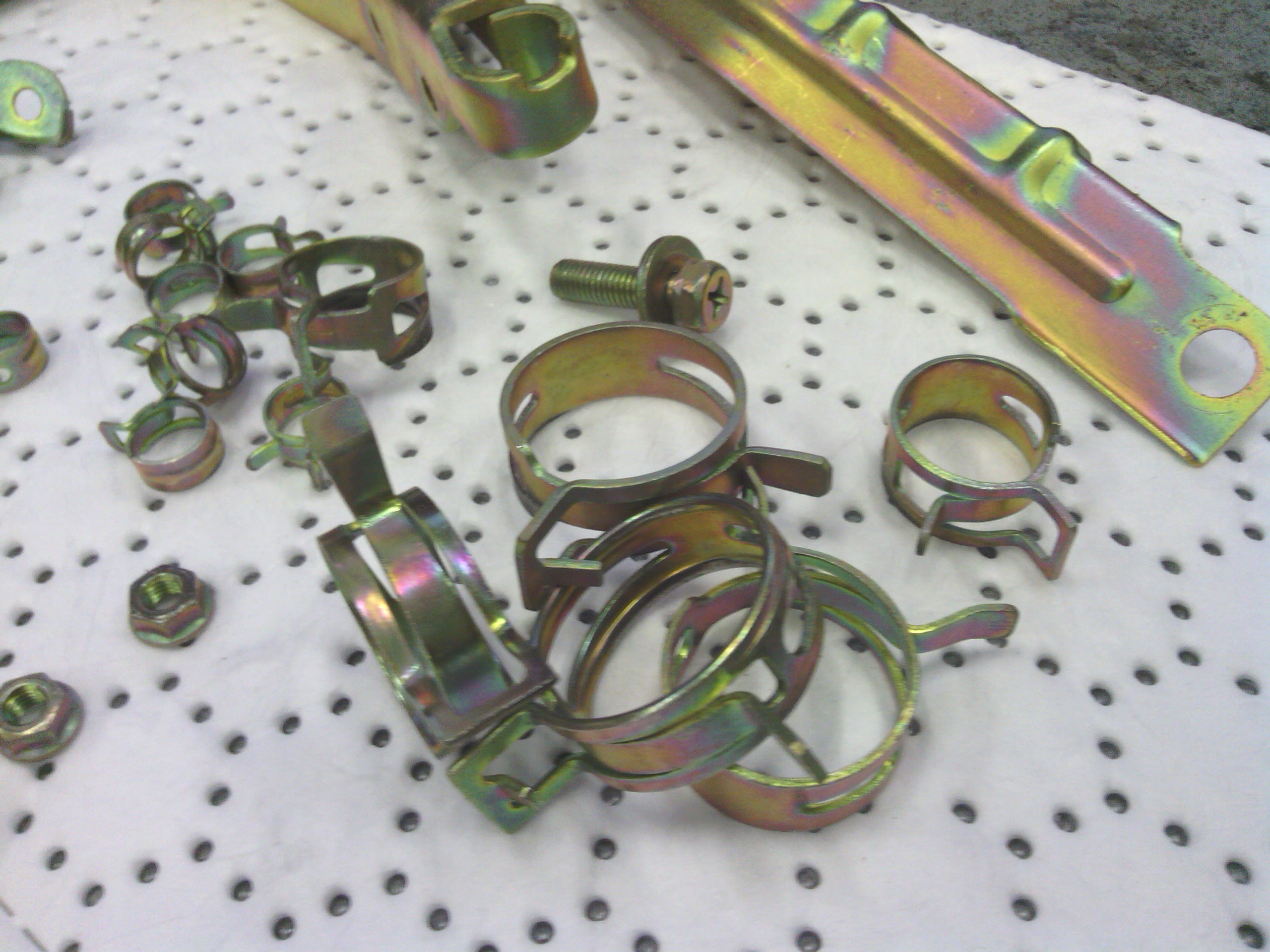

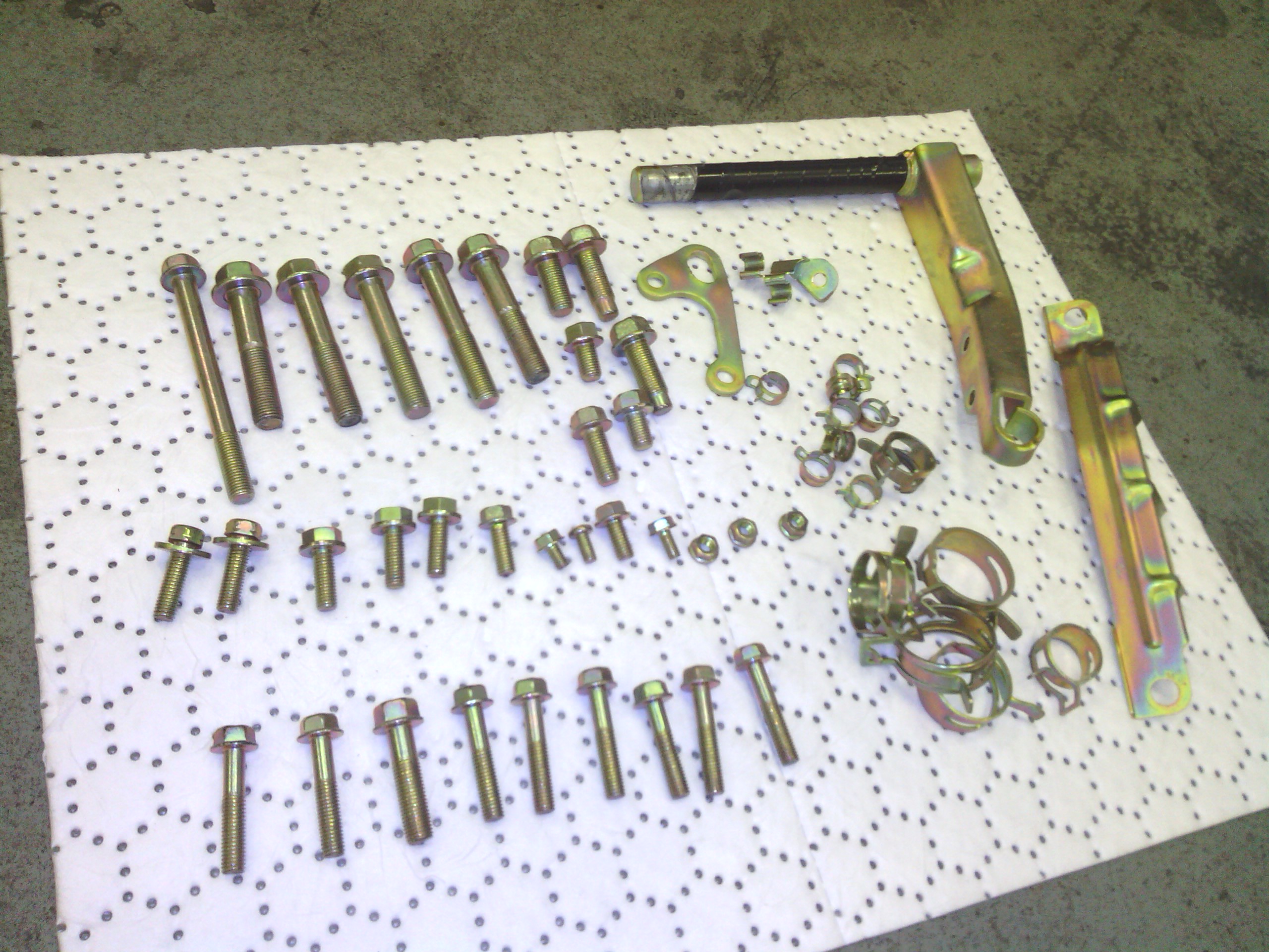

v planu mam - sundal jsem vetšinu šroubu ,všechny sponkdy z hadic a nejake držačky atd a odvezl na žlutý pozink :-)

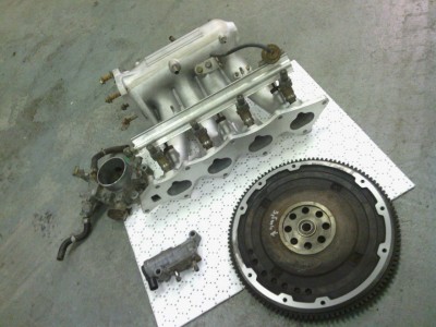

povedlo se mi sehnat od Bučise saní A2 se všim za cenu co se nedalo vahát
a nechal jsem líznout stavající setrvak když to bylo venku :-) ( setrvak momentalně jezdí za prahou protože mi snim odjel kamarad ) :-D

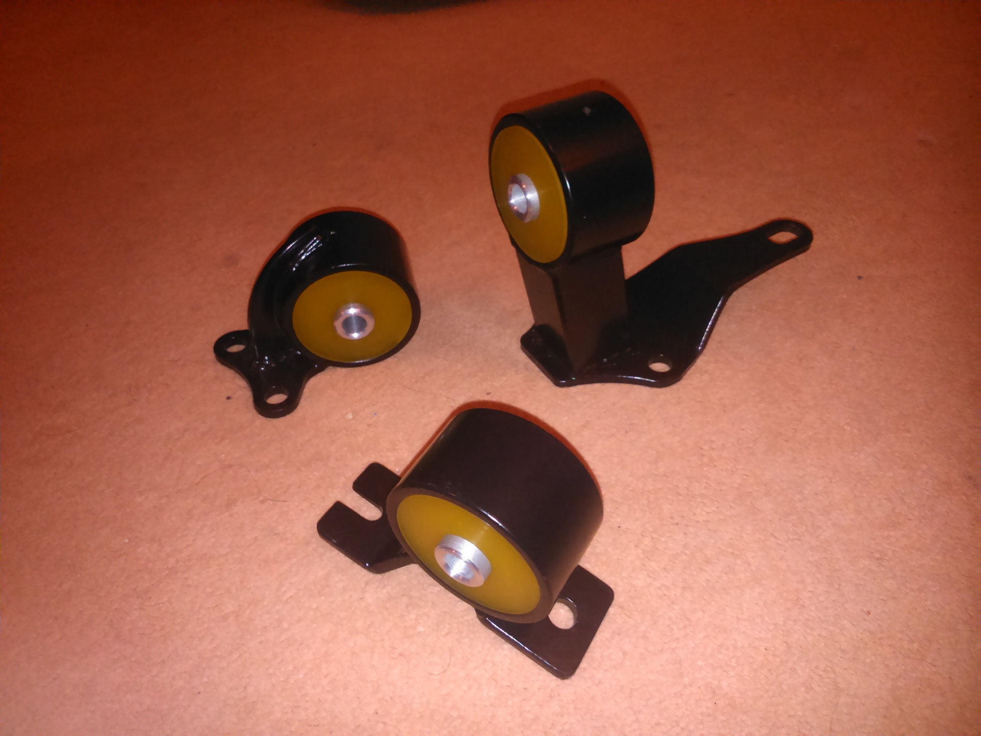

uložení motoru budu řešit Swap silentama = už jsou objednany s Ebay

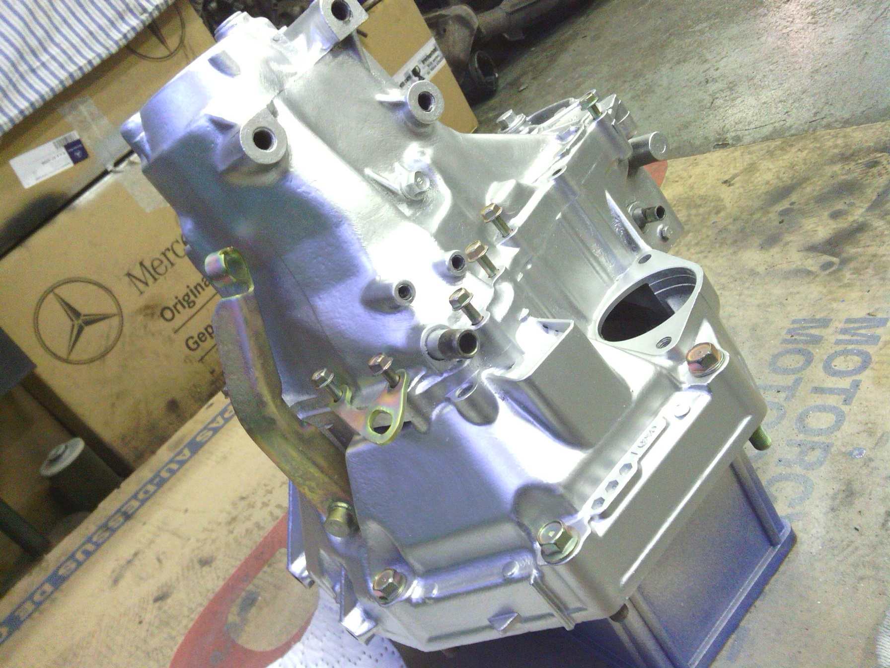

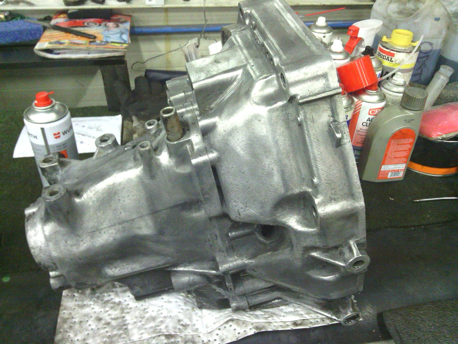

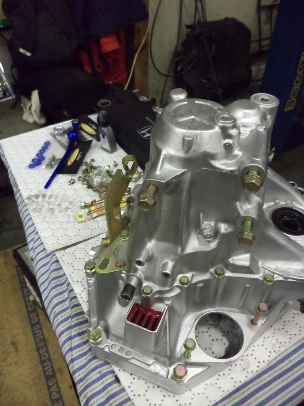

Dneska jsem si vyzvednul šroubky/sponky/držačky , tak převodovka je připravena *love*

Máš to opravdu hezký chlape, jde vidět že si vyhraješ. Akorát, zas ta stříbřenka :roll: proč to raději nenecháš čistej kov jako to máš vyfocený v předchozim příspěvku? Vim, pak to časem šedne ale pořád je to hezčí jak ta stříbrná kamufláž. I když já mám zrovna co mluvit s tim mojim zamaštěnym motorem :D
Příspěvekod Petk@ » 19 pro 2013 07:33
díky *drinks* no stříbřenka bohužel ale celkem to drží tak jsem to fouknul stejne jako muj D motor - mohl jsem to nechat bez barvy ale pravě to že to pak zešediví :-( možna jsem to měl udělat černa matna a k tomu stříbrnej pozink :-) ale neva :-)

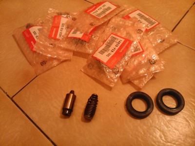

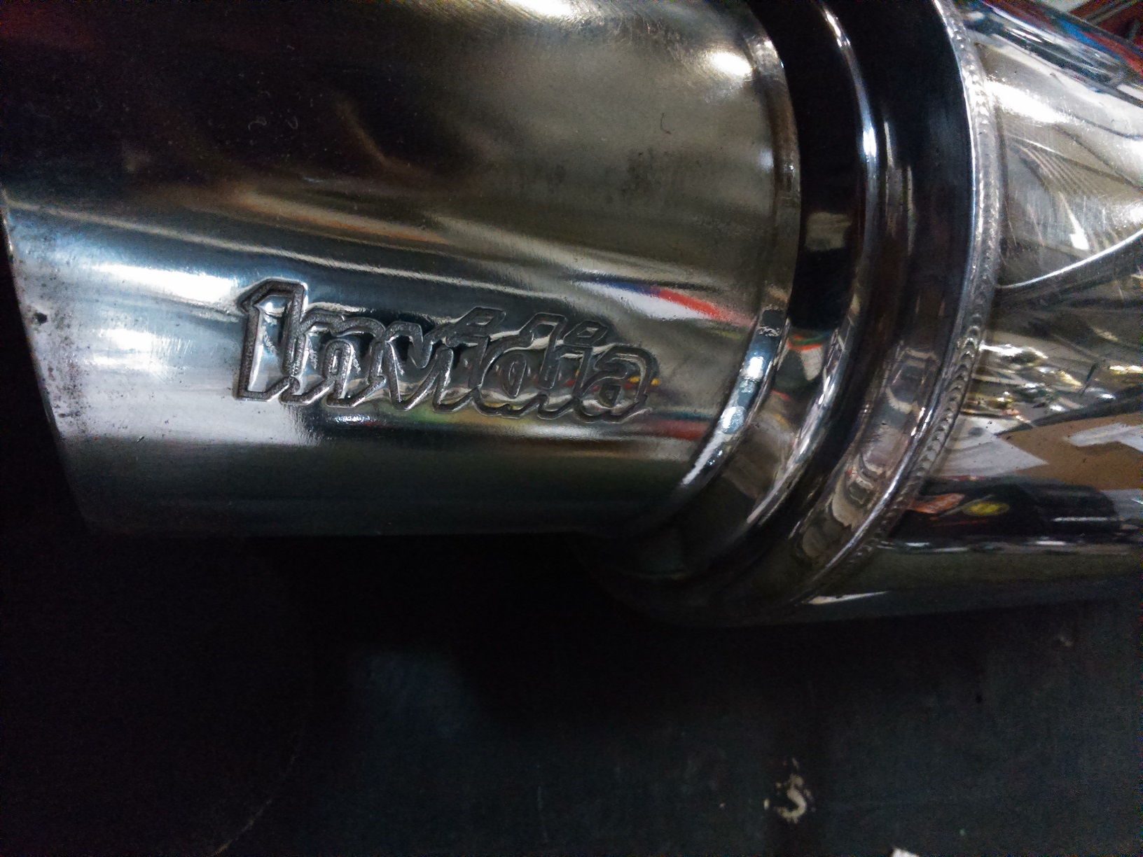

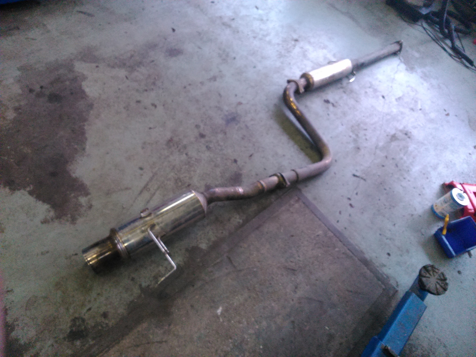

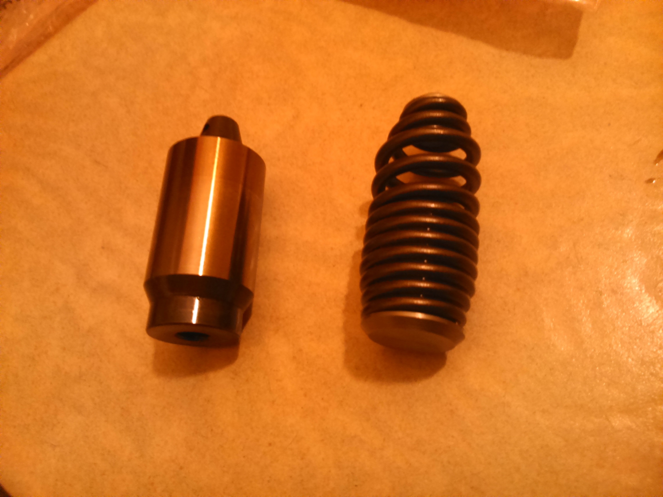

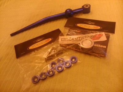

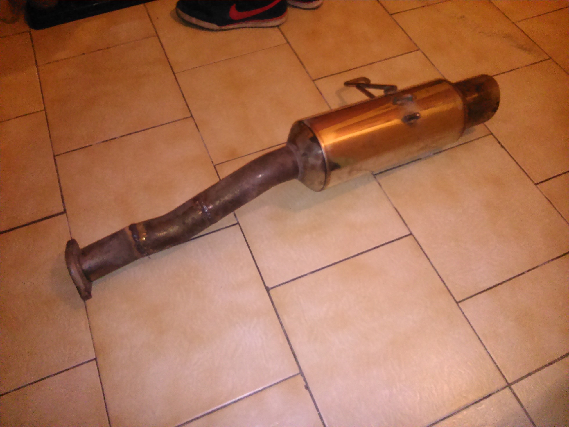

Dneska Radost končně došli po šílenem psanim atd SWAP silenty :-) snad pasnou . pak jsemod Ramika odkoupil komplet Catback N1 INVIDIA .střed díl by jsem měl mít příští týden, a pak jsem musel investovat neco do motoru nové LMA tlumítka a simering na vačky *pohladit*

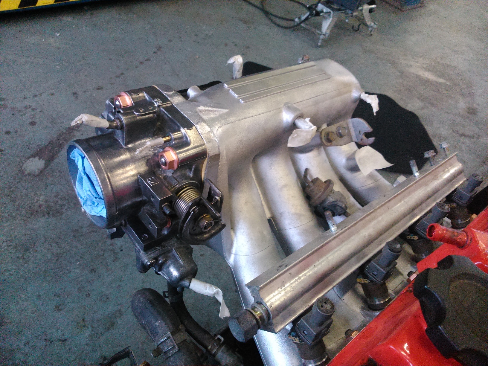

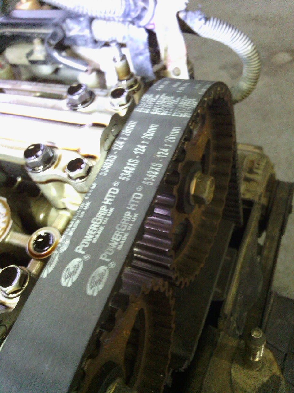

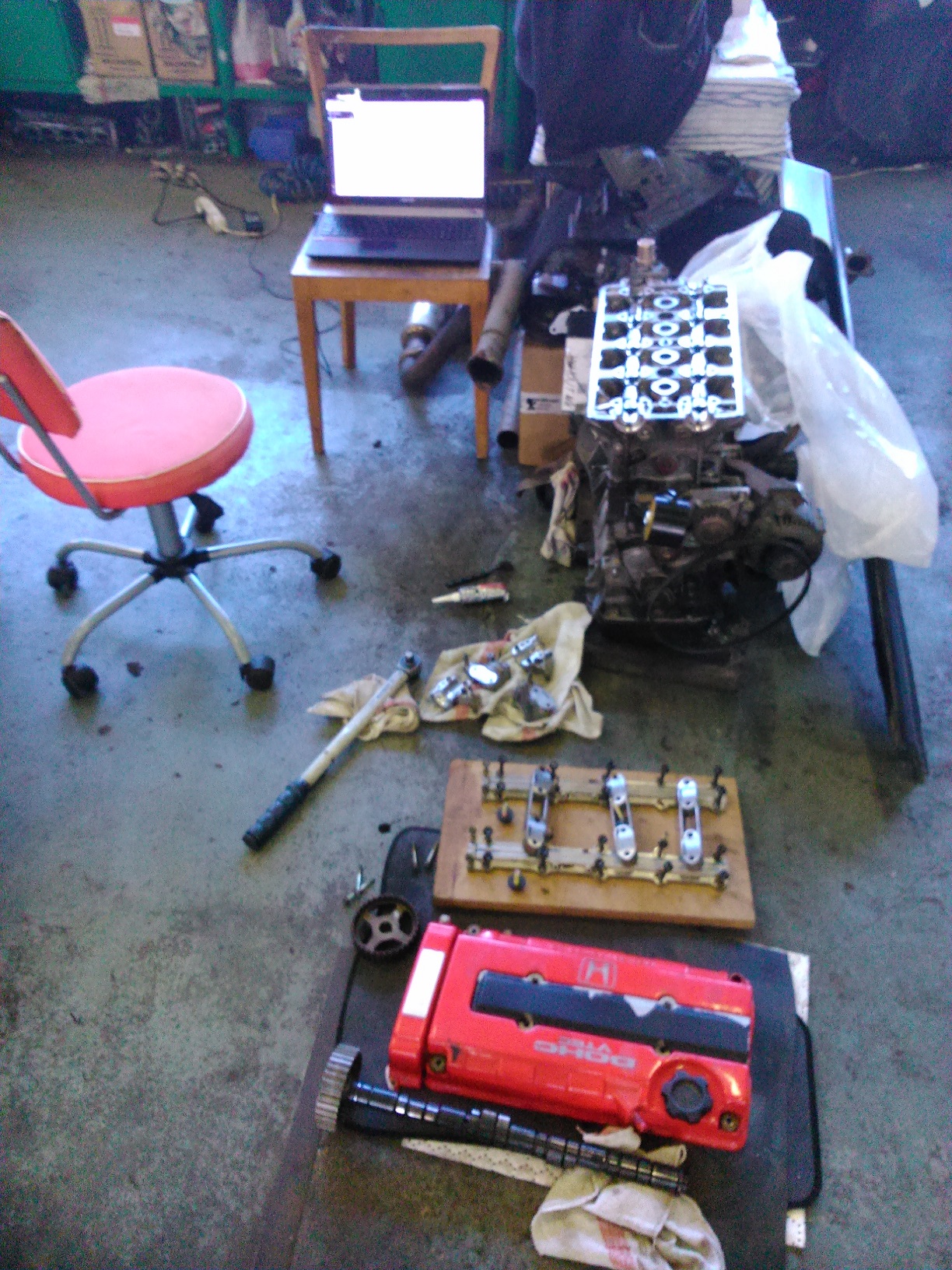

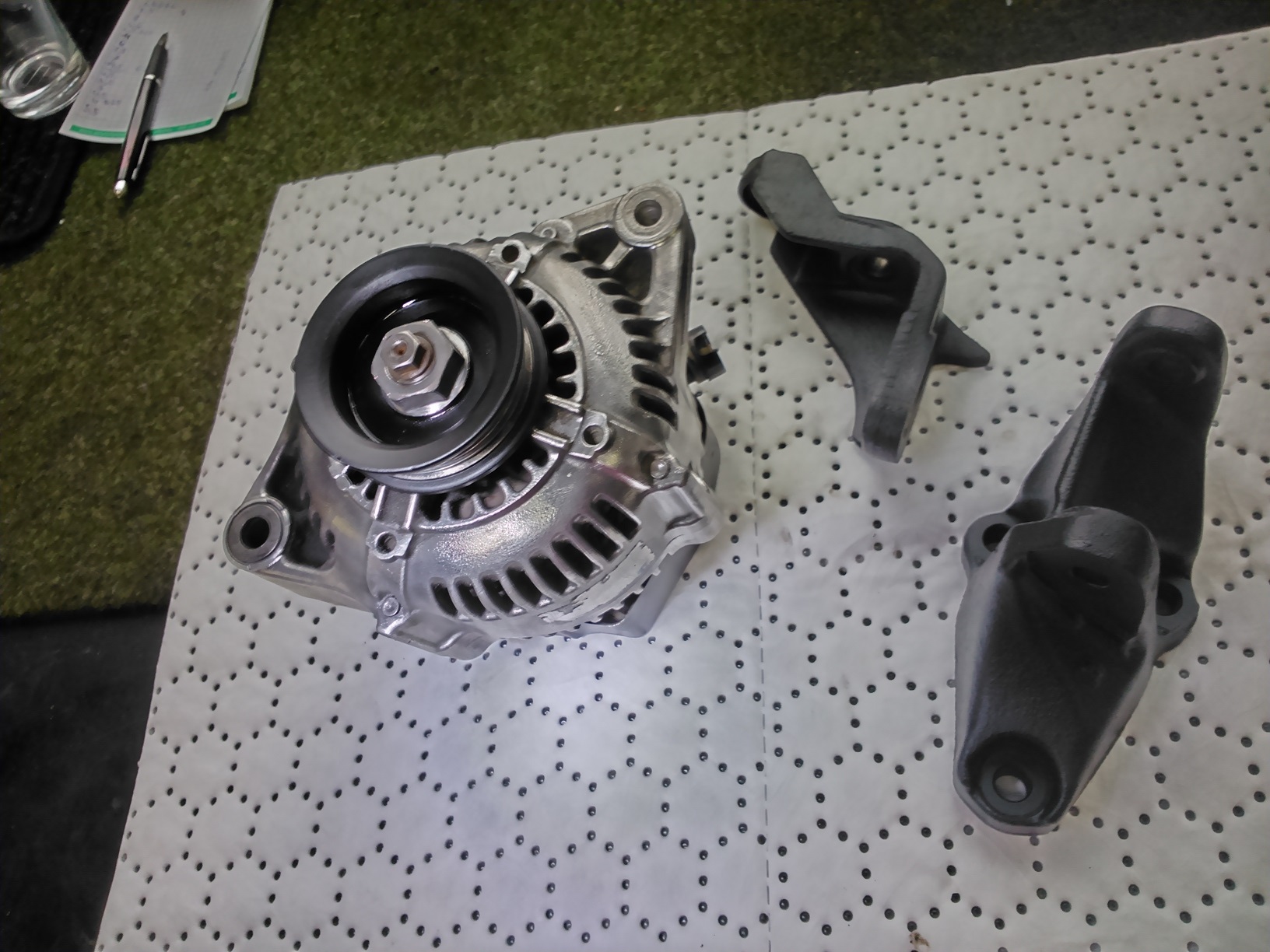

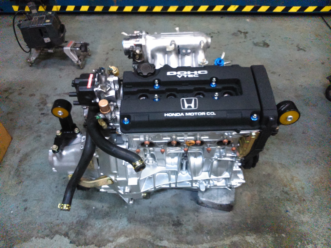

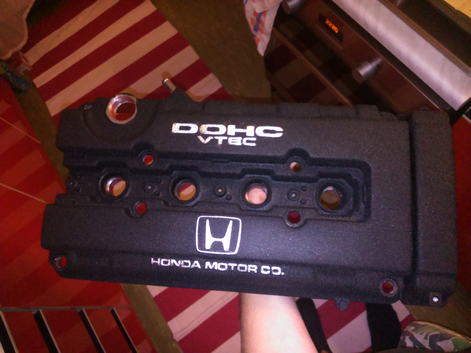

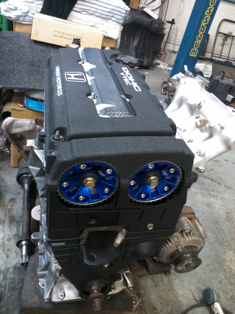

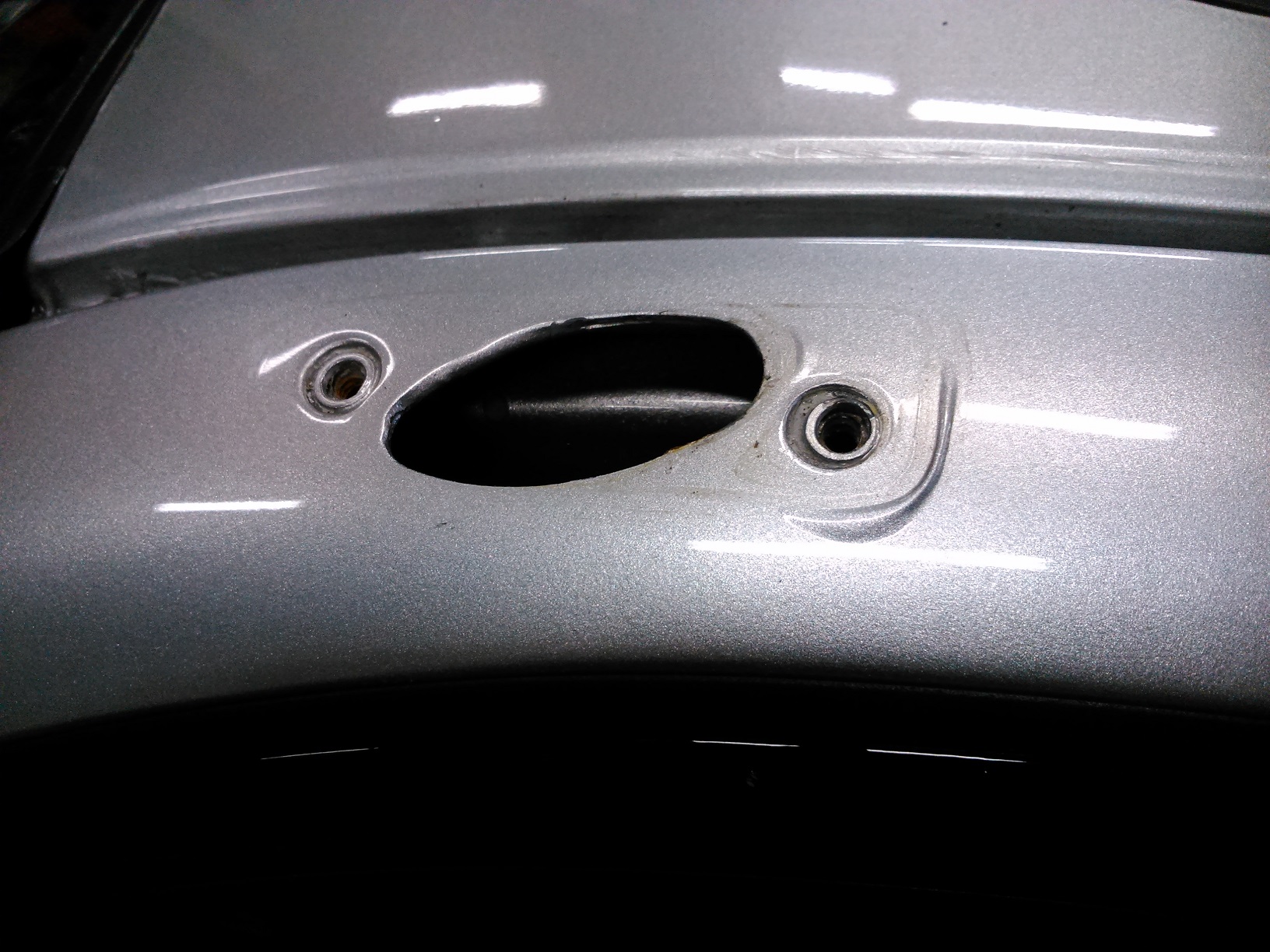

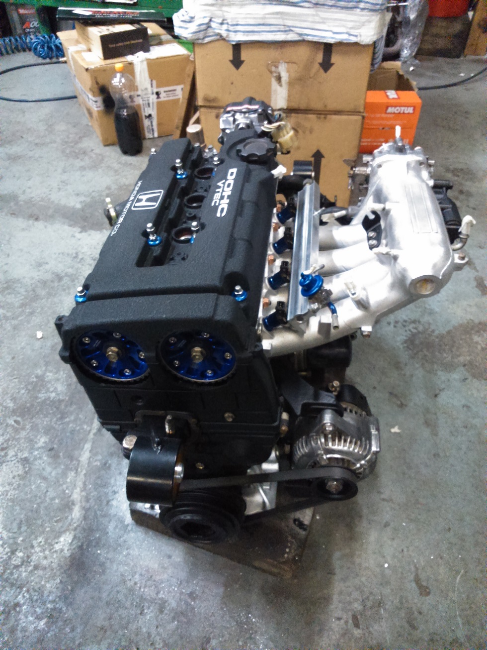

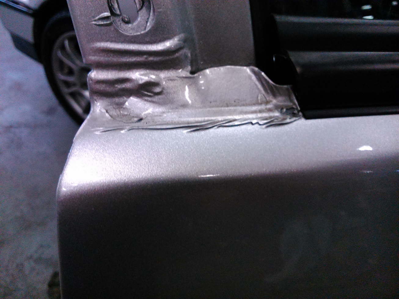

Tak zase pár novinek , minule pondelí jsem cero odvezl na opravu laku zase reklamace *unava* tak snad to bude už v pohodě :-( mezi tim když je čas dělam na motoru :-) před 2 týdny mi došlo Thermo tesnení mezi hlavu a manifold a stav-rozvodove kola ,

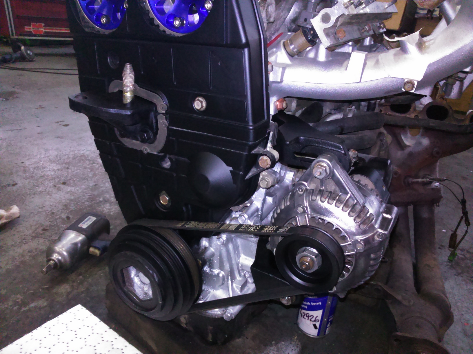

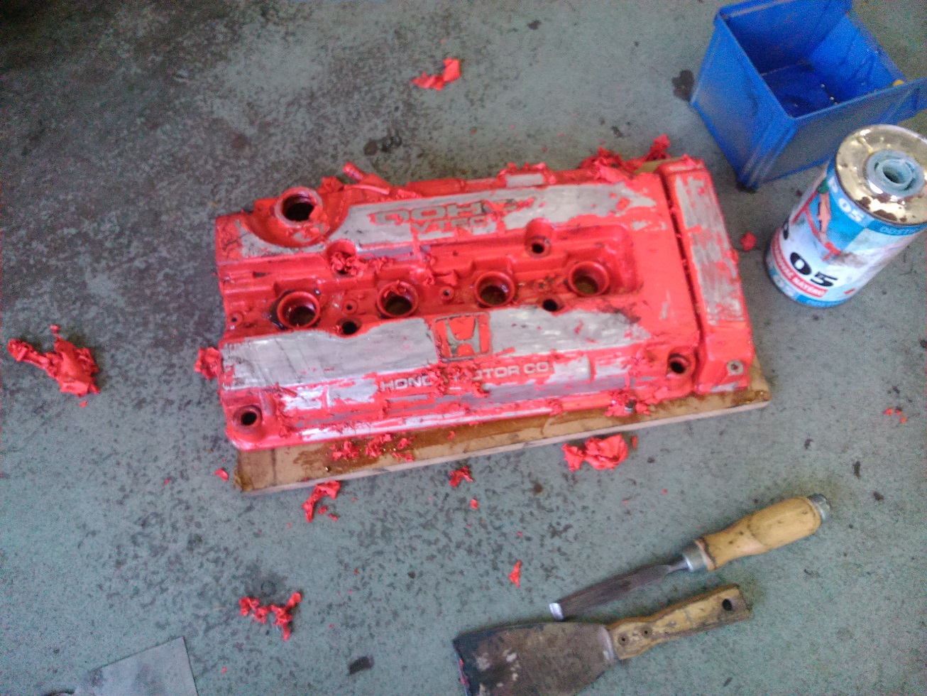

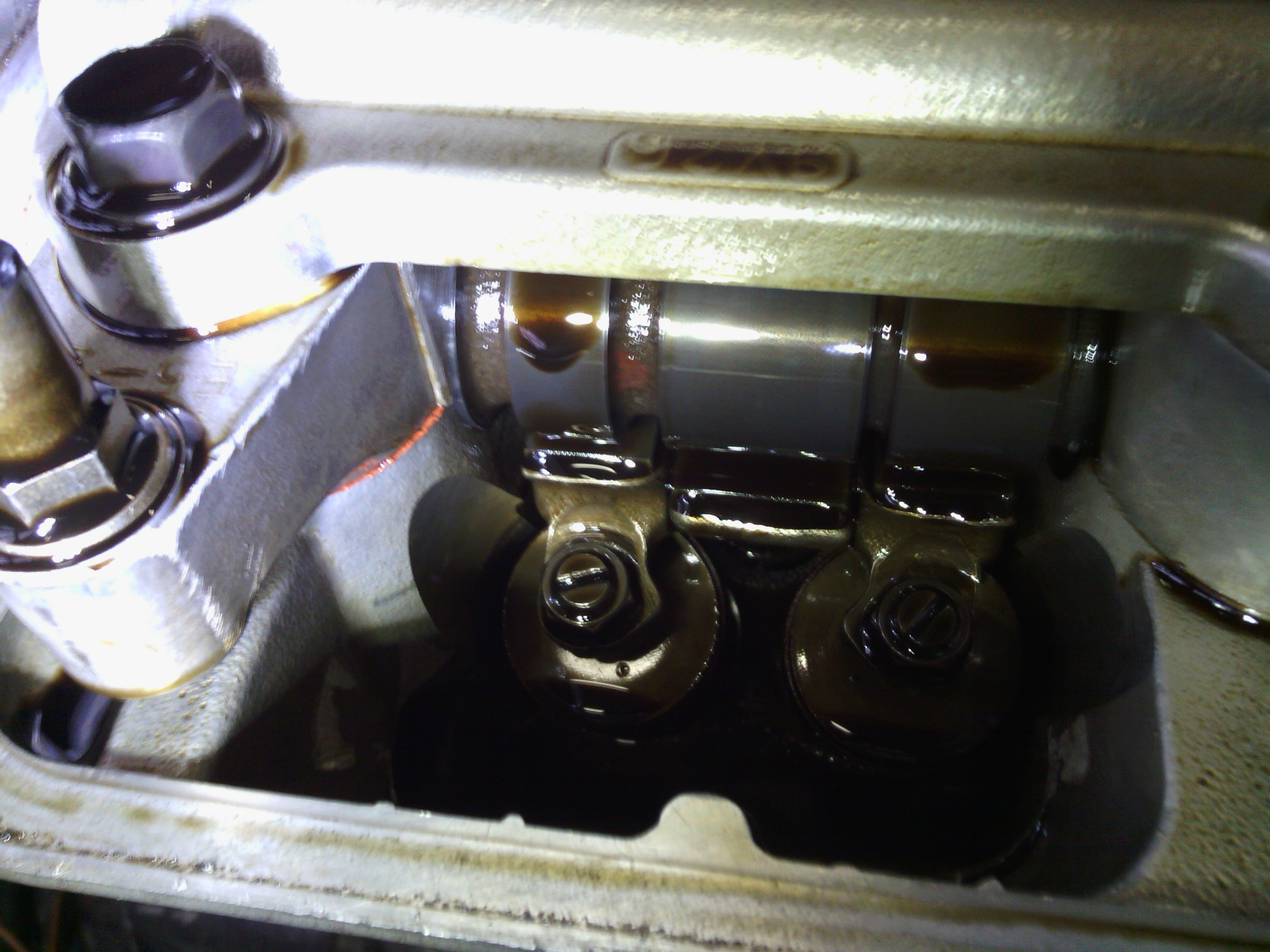

na motoru jsem vyměnil LMA tlumítka , nahodil stav kola a rozvody , pak jsem přidělal saní A2 i sklapkou , pal lištu necham A2 stim že regulator a vstřiky zustanou A1 . pak jsem nahodil setrvak se spojkou a tetkon o víkendu upekl zase víko :-) *pohladit* šel jsem zase do černe :-) zítra se vrhnu na čištění altíku a mezi tim snad bude jedna vec kvuli ktere nemužu stříknout blok a dat tam převodovku ..B16 *oprava* D16**** *oprava* asi tak par fotek :-)

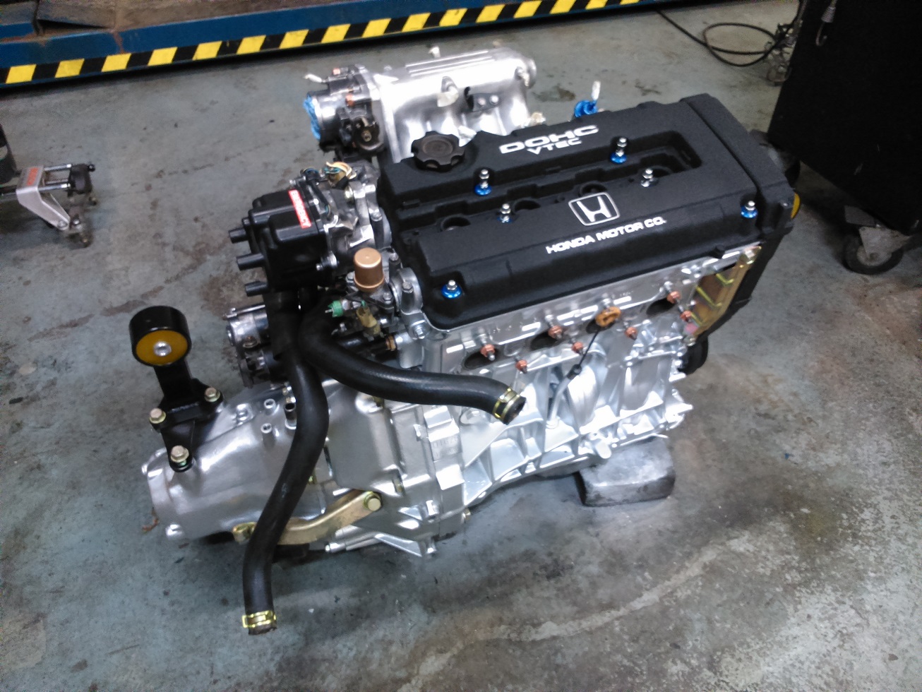

Příspěvekod Petk@ » 30 led 2014 21:07
Tak motor už je s 95% složenej stačí jen dotahat podtlaky,el svazek,a par dorbností , udělalo se zase dost veci :-) více videt s fotek *slint*
