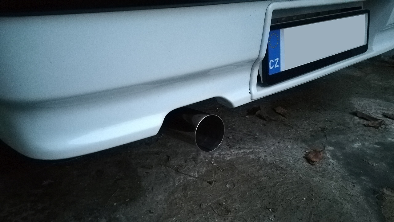

Koncový tlumič od www.fox-sportauspuff.de už je doma. O víkendu sem ho nahodil na auto, ale ještě sem nestihnul vyzkoušet jak zní. Zpracováním vypadá pěkně a je o dost lehčí (7,8Kg vs 13Kg) než předešlý Remus.
Teď se zkusím kouknout, jestli ještě někde neseženu hotový 2" středový díl. Pokud ne, tak nakoupím nerez a jakmile se trochu otepli, tak si ho vyrobím sám.

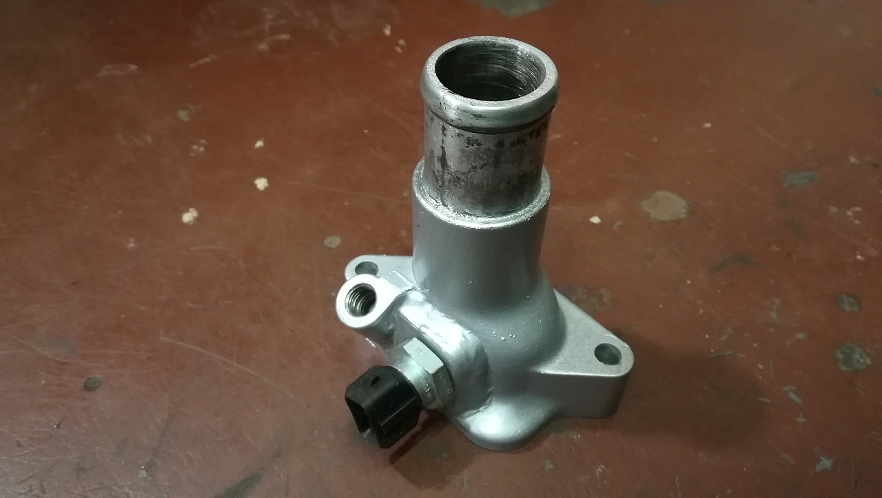

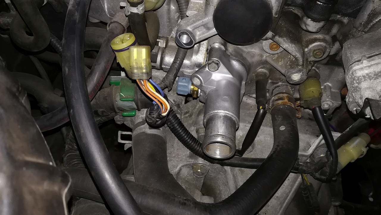

Taky sem si upravil přírubu výstupní hadice chlazení, pro montáž teplotního čidla k budíku, abych nemusel používat Téčko na hadici (víc OEM vzhled). Až budu měnit chladící kapalinu, tak to rovnou přehodím.

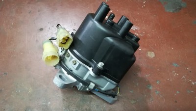

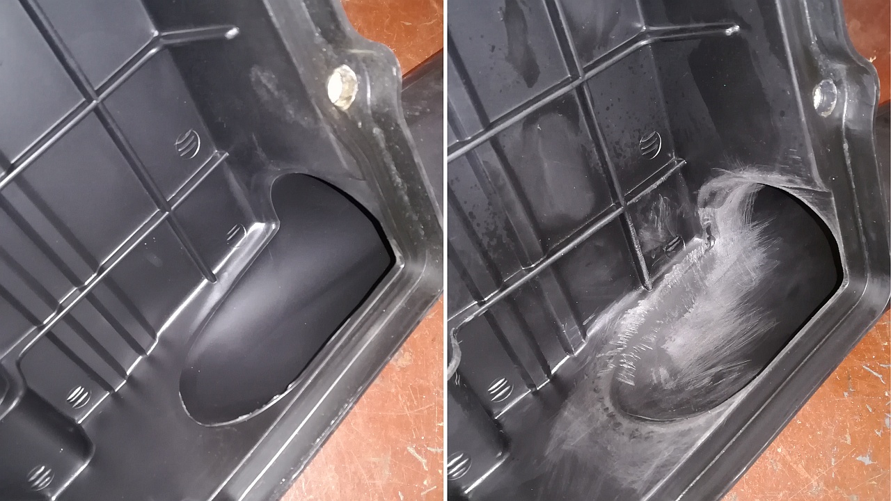

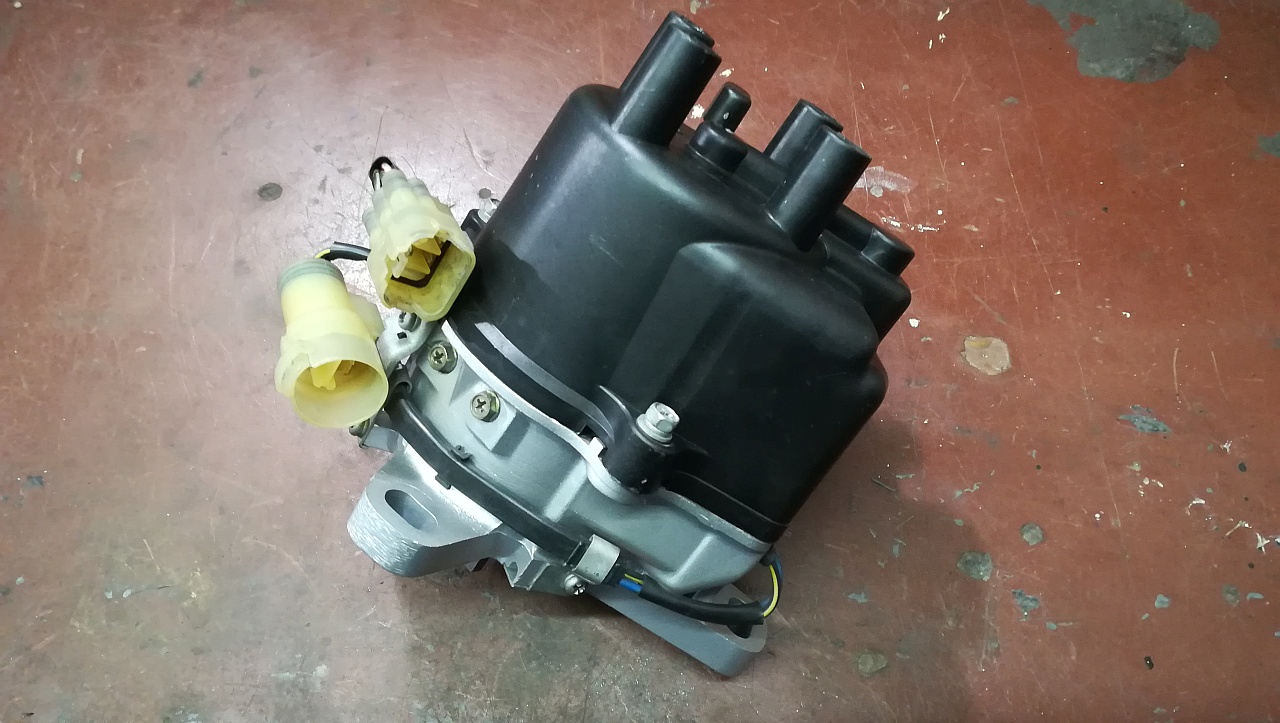

O víkendu sem provedl menší repas rozdělovače, lehce "potunil" airbox a hodil do něj vložku od K&N.

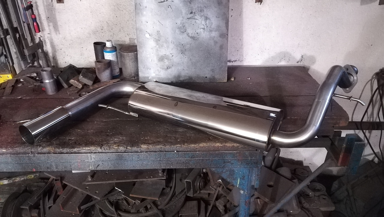

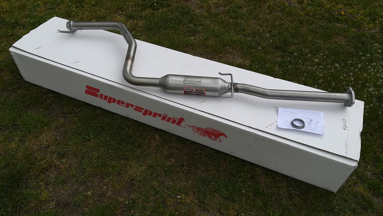

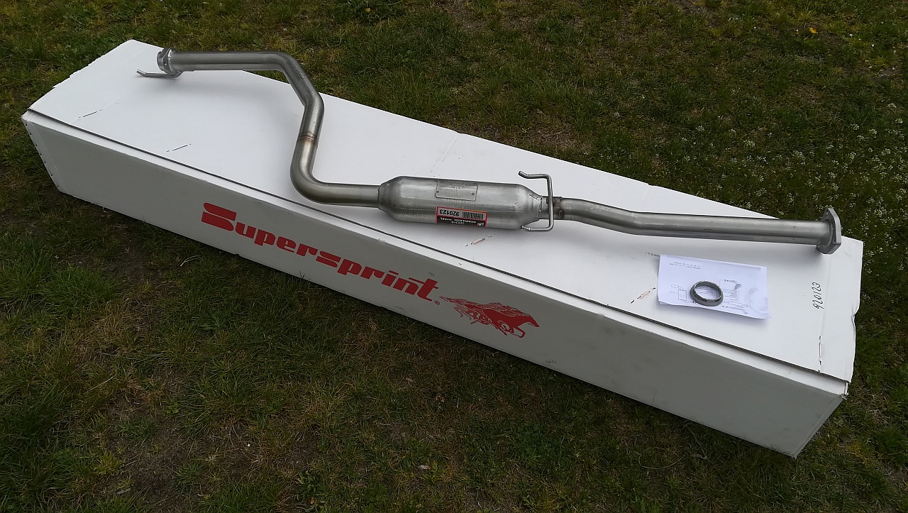

Konečně se mi po dlouhým hledání podařilo koupit 50mm středový díl výfuku. Byla to celkem klika, protože sem našel poslední kus (už mají ukončenou výrobu) přímo na skladě Supersprintu v Itálii. Výfuk dorazil minulý týden, takže sem ho o víkendu hodil na auto a rovnou sem při tom vyměnil silentbloky řazení za PU od Energy Suspension.

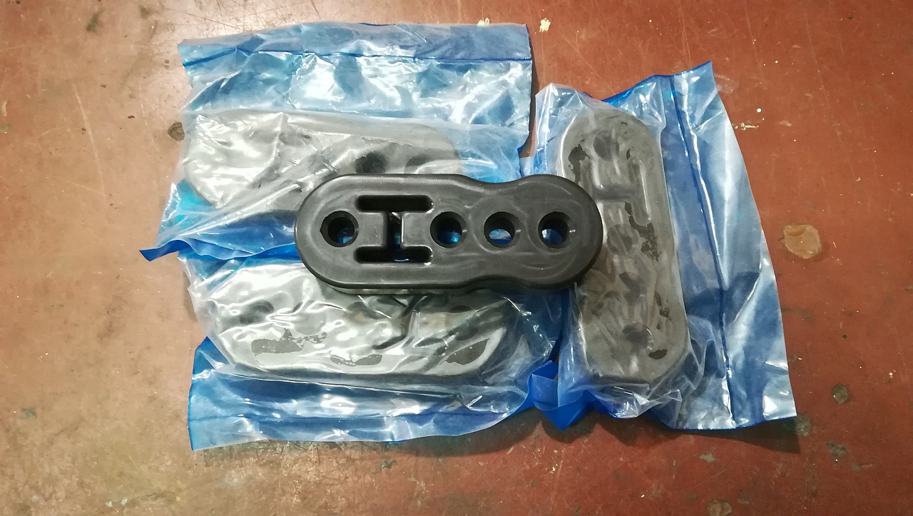

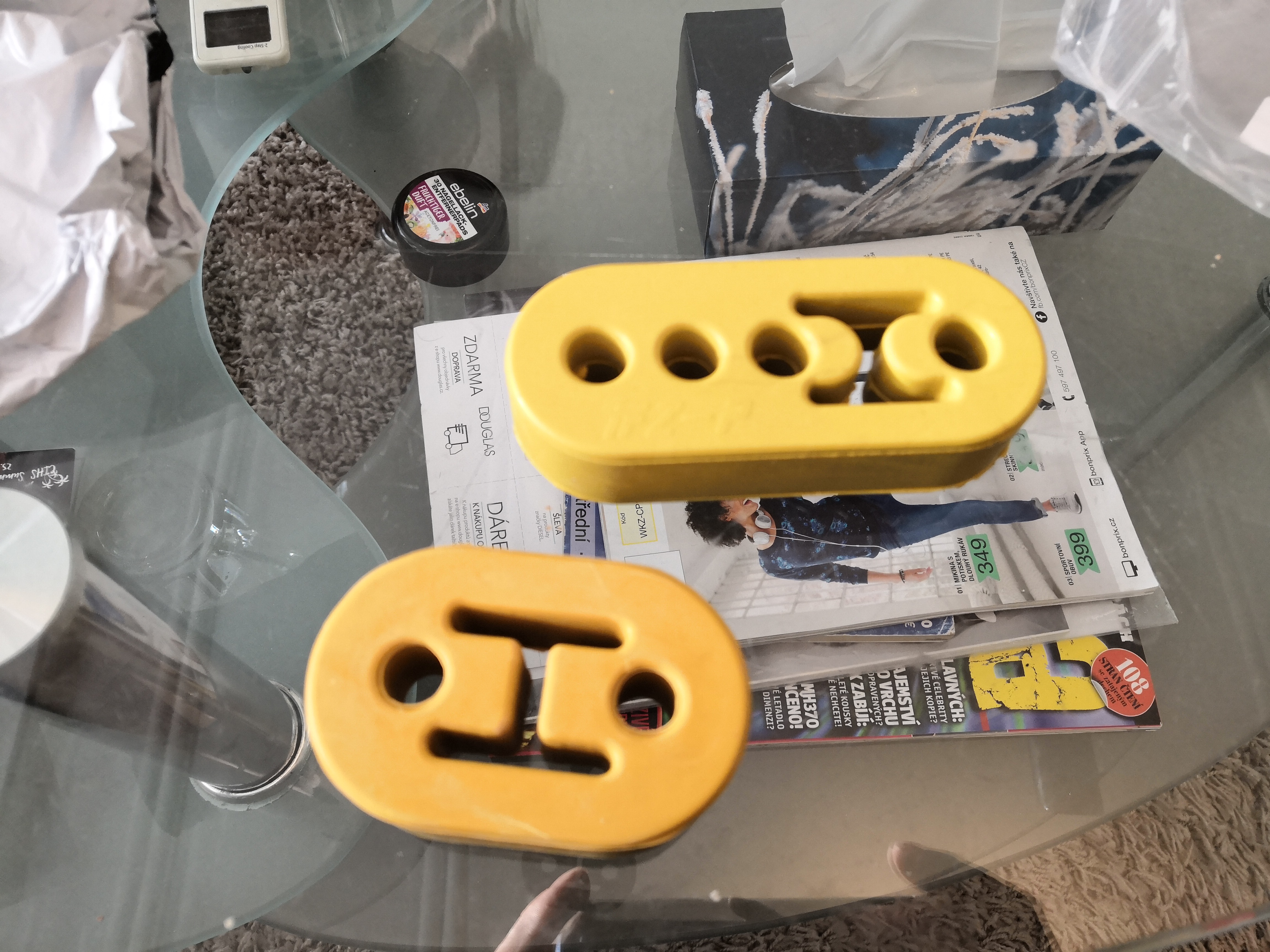

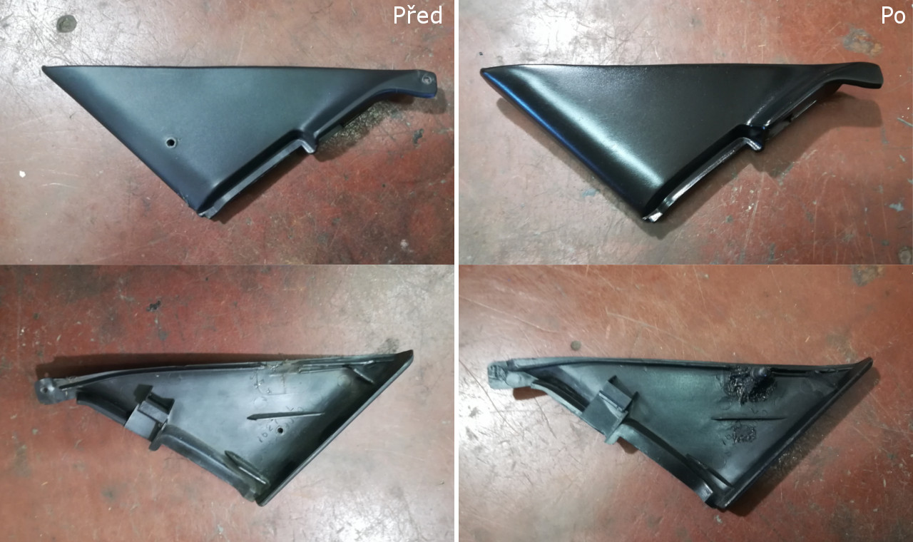

ED9 LJay: Honda CRX
Konečně se mi povedlo na ebay sehnat korektní prodloužený silenty pro zavěšení výfuku.
Taky sem demontoval anténu (rádio stejně za jízdy neposlouchám). Její plastový držák sem zavařil a použil jako krytku původního otvoru.
A ještě sem opravil plastový kryt montážních bodů zrcátka, kterýmu předešlý majitel utrhnul držák a ke dveřím ho přidělal zpátky pomocí dvou samořezů.

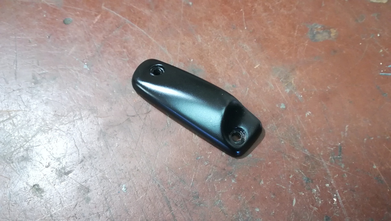

ED9 LJay: Honda CRX
Taky jsem hledal nakonec koupil na AliExpressu klasickej cca 65,- stavitelný 90 a super kvalita
ED9 LJay: Honda CRX
Já chtěl právě černej a dlouhou dobu nebyl k sehnání žádnej, kterej by měl 10mm otvory pro uchycení.
ED9 LJay: Honda CRX
Proč prodloužené?

ED9 LJay: Honda CRX
Na stelovani výšky zahnuté koncovky
aby nebyl v nárazníku nebo na zemi

ED9 LJay: Honda CRX
Heki: na tlumiči FOX jsou totiž držáky posunutý z nějakýho důvodu o něco níž. Nevím jestli je to chyba jen mýho kusu, nebo globální vlastnost, ale bez prodloužených gumových závěsů to nedostaneš na auto.
Nakonec sem to vyřešil tak, že sem držák který je na trubce nad spodním příčným ramenem znovu naohýbal, abych na něj mohl použít OEM závěs a na druhý držák sem použil prodloužený závěs. Musel sem to tak udělat, protože jinak občas narazil stabik do držáku výfuku.

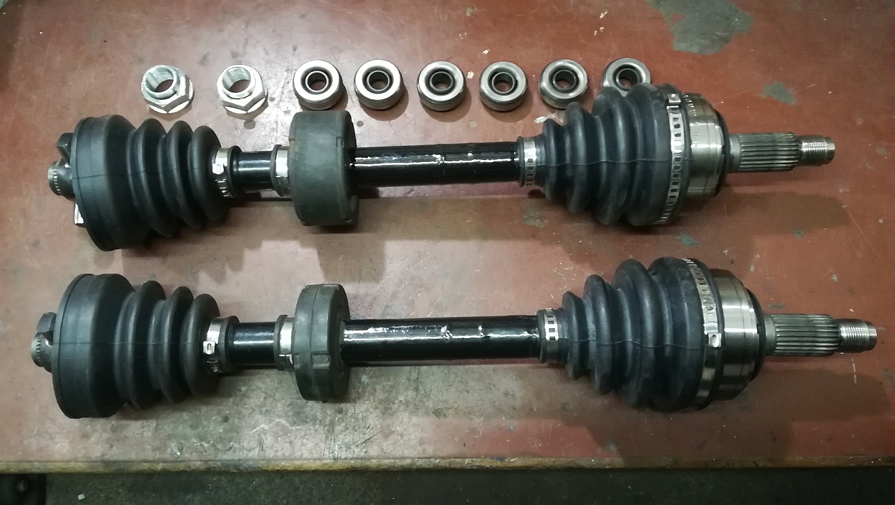

Zrepasoval sem přední poloosy (homokineťáky + manžety a lak).

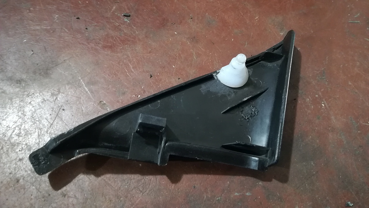

ED9 LJay: Honda CRX
Přivařený plastový montážní kolík na krytce nevydržel první pokus o demontáž, takže sem vytočil nový ze silonu, přilepil ho pomocí 3M pásky a teď už to konečně drží jak má

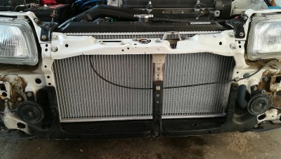

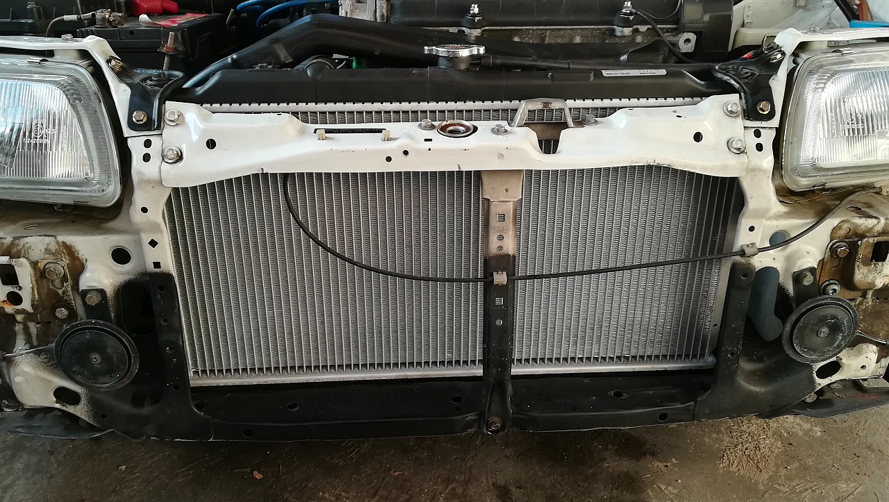

Konečně sem se taky dostal k výměně chladiče, který už byl na odchodu. Při tý příležitosti sem přehodil i přírubu na hlavě za tu kterou jsem si upravil pro montáž teplotního čidla.

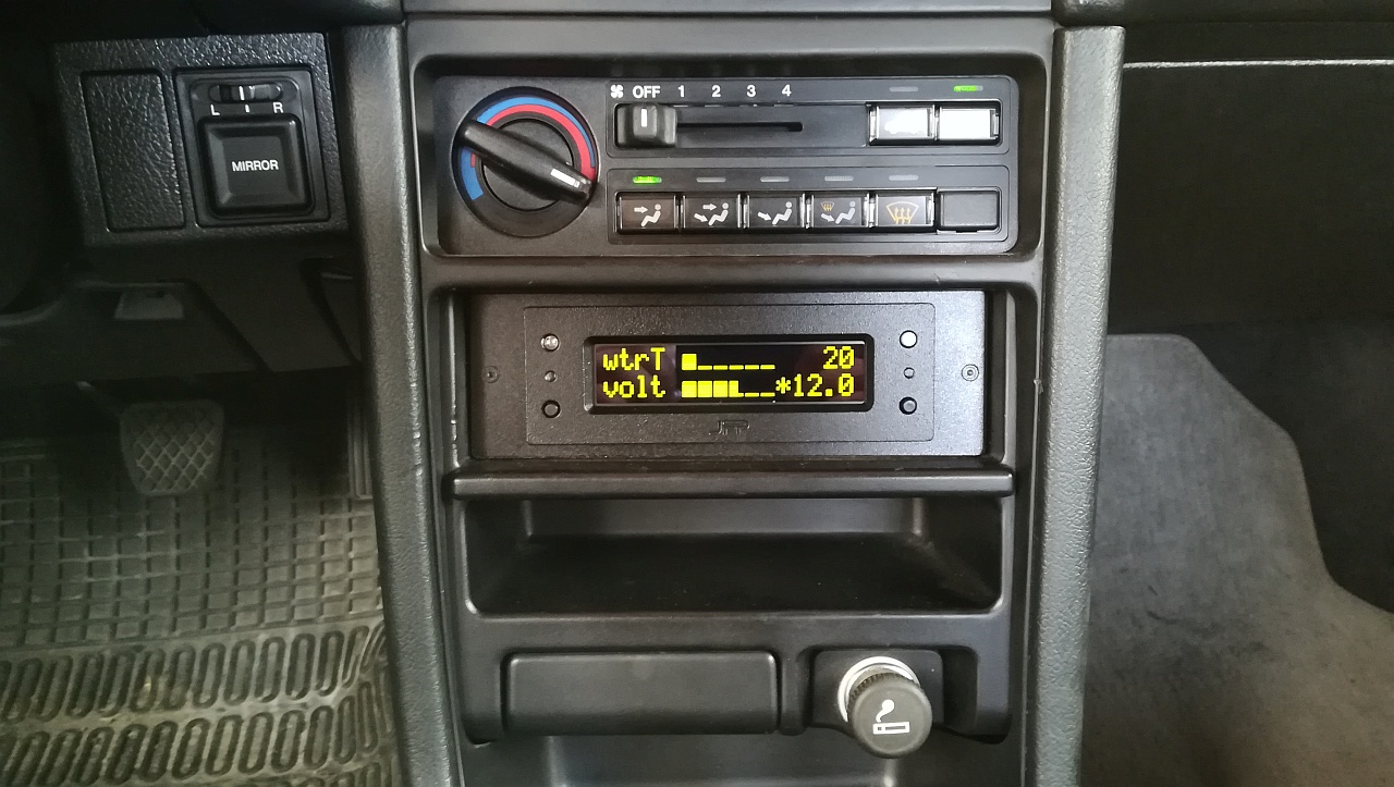

ED9 LJay: Honda CRX

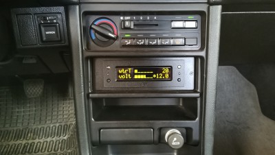

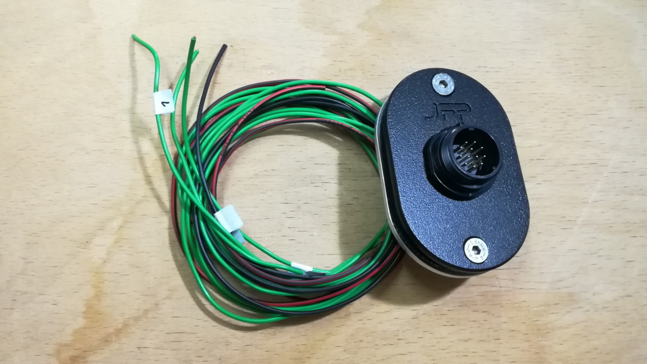

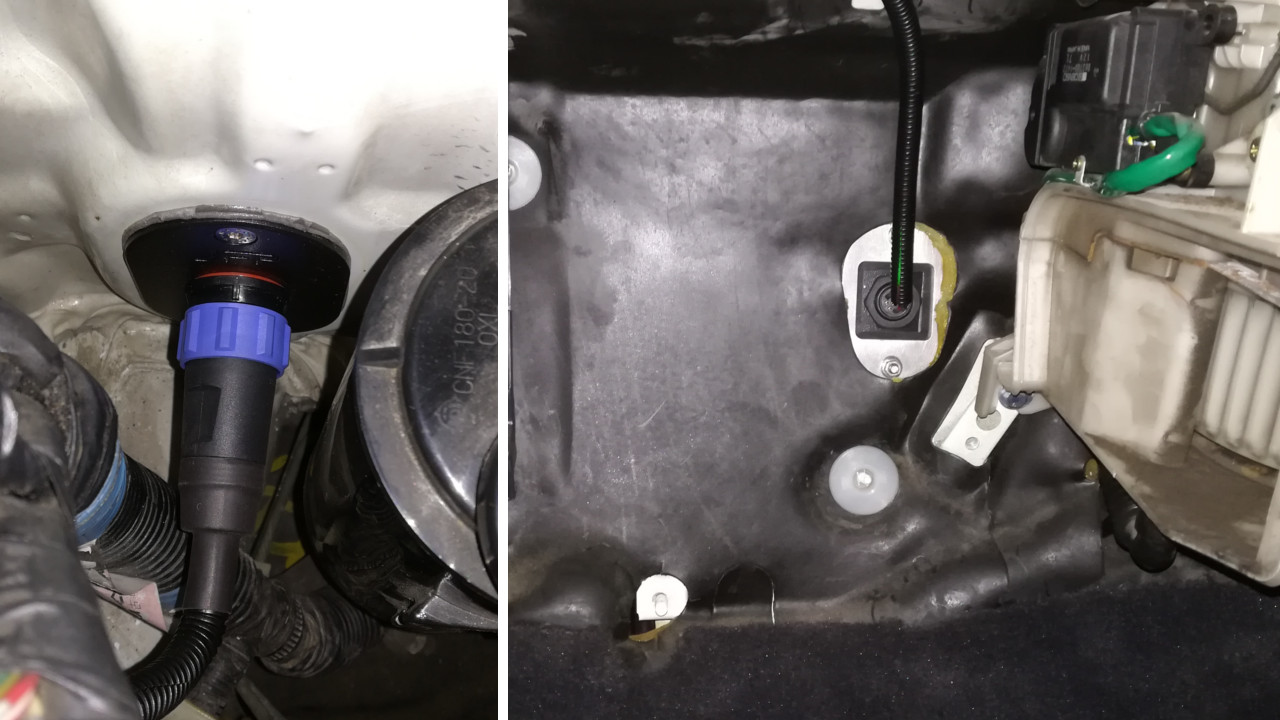

Zároveň sem namontoval svůj OLED zobrazovač MG-01XL. Pro snažší a rozebíratelnou montáž kabeláže k čidlům sem si vyrobil hliníkovou záslepku s 12 pinovým IP68 konektorem, která pasuje místo gumový záslepky a trubek klimatizace.
