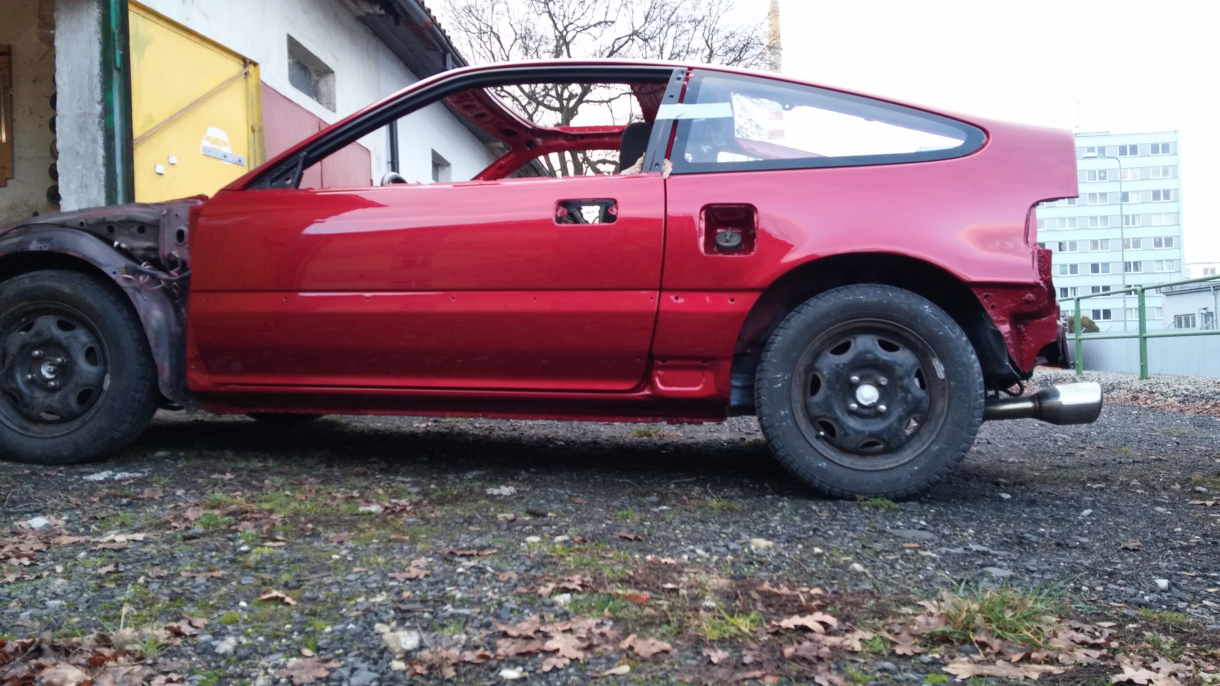

Tak dneska proběhl první start po čtvrt roce. Nejdřív mi nešla šťáva do čerpadla a tak jsem přemýšlel co s tím může být a začínal jsem být jaksi nervózní a otrávenej. Měnil jsem i palivák a na něm je takovej výpušťák tak jsem kontroloval jestli tam teče benzín a ani ťuk, přitom motor se točil. Tak se zase ukázalo, že je Minor opravdovej borec a když jsem mu po telefonu vysvětlil situaci, říkal ať projdu kostry a ať ukostřim kabel co je pod zámkem kufru a hle, měl pravdu. Čerpadlo se rozběhlo a já si oddychl. :D Tímto ještě jednou moc díky Minore. ;)
Pak jsem se ještě dlouho mordoval s poloosami a to nejhorší už mam z krku.

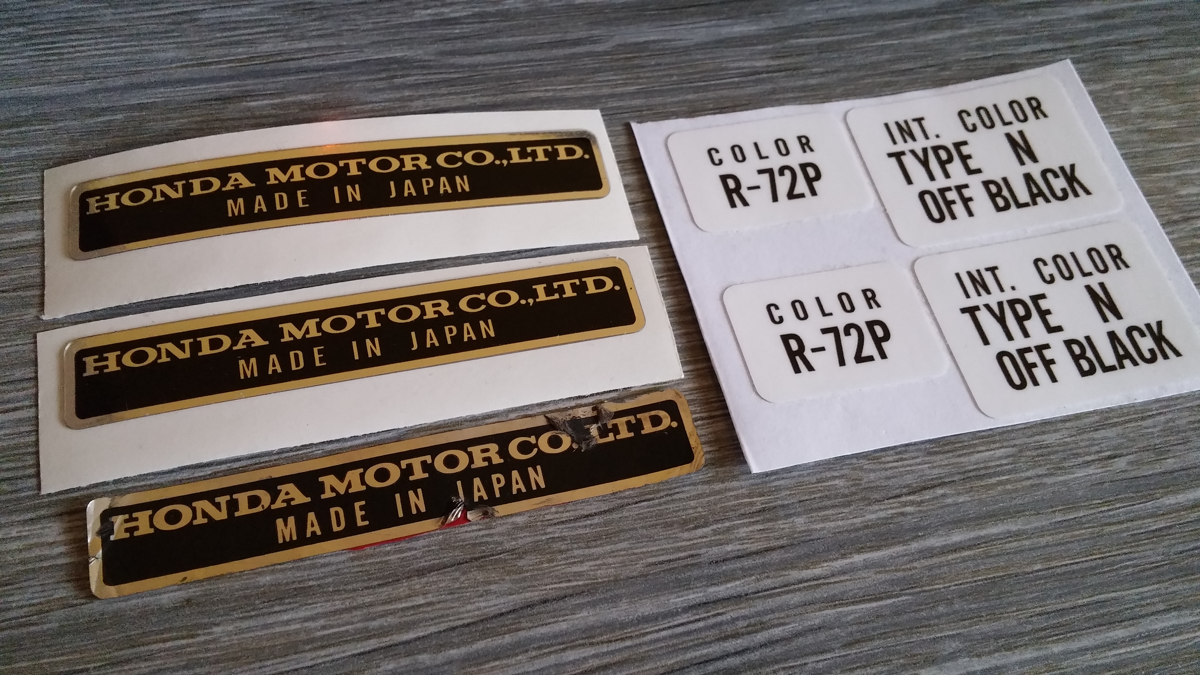

Ještě se musím pochlubit samolepkami, co mi dělal jeden hodnej a hodně šikovnej hondař. Opravdu paráda, od originálu k nerozeznání. Z toho mám opravdu radost. :)
Příspěvekod Minor » 29 pro 2016 22:35
To je krása, to je krása. Přijde mi podle fotek ta barva dost do vínova, myslel jsem, že bude světlejší.

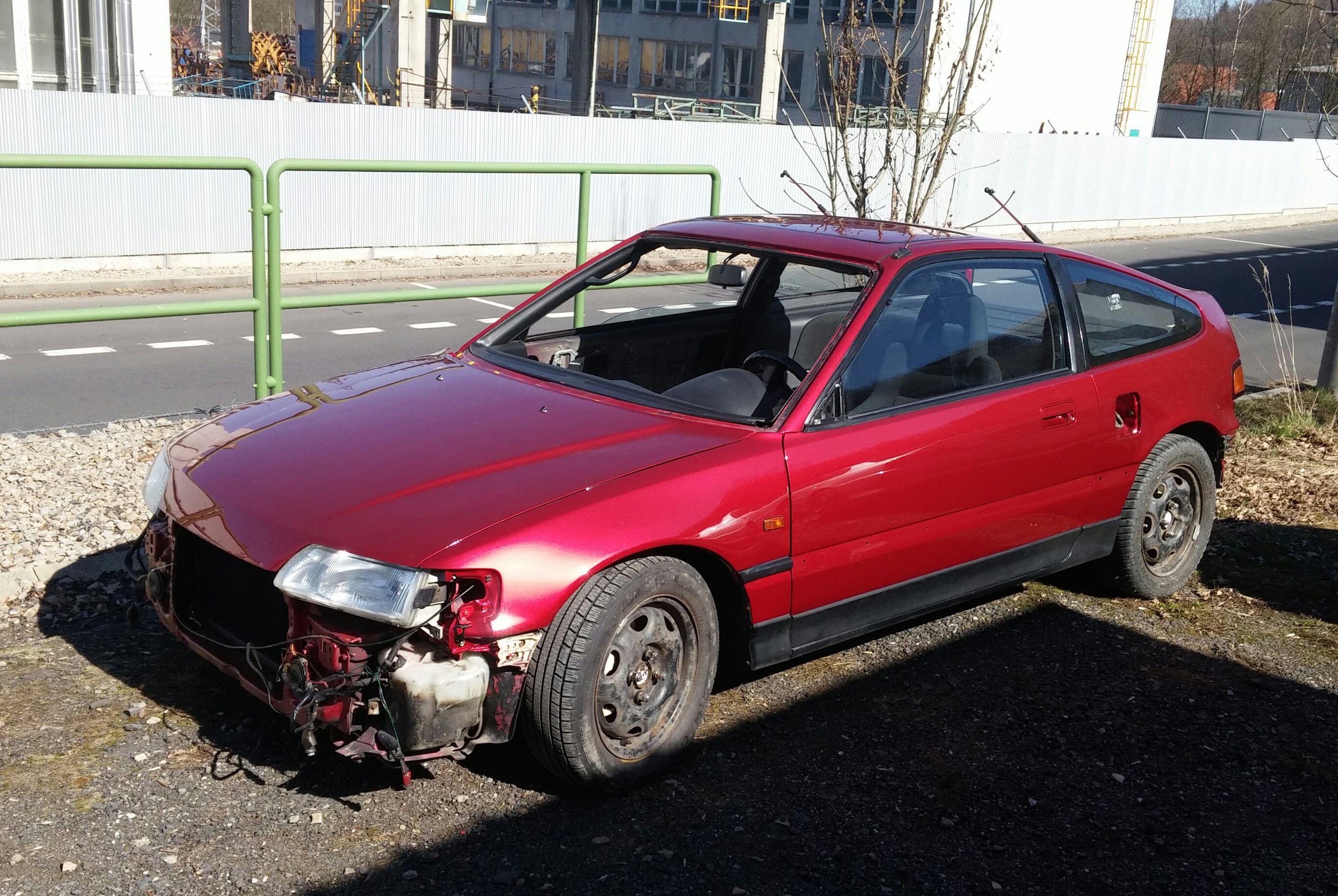

Jinak auto momentálně vypadá takhle

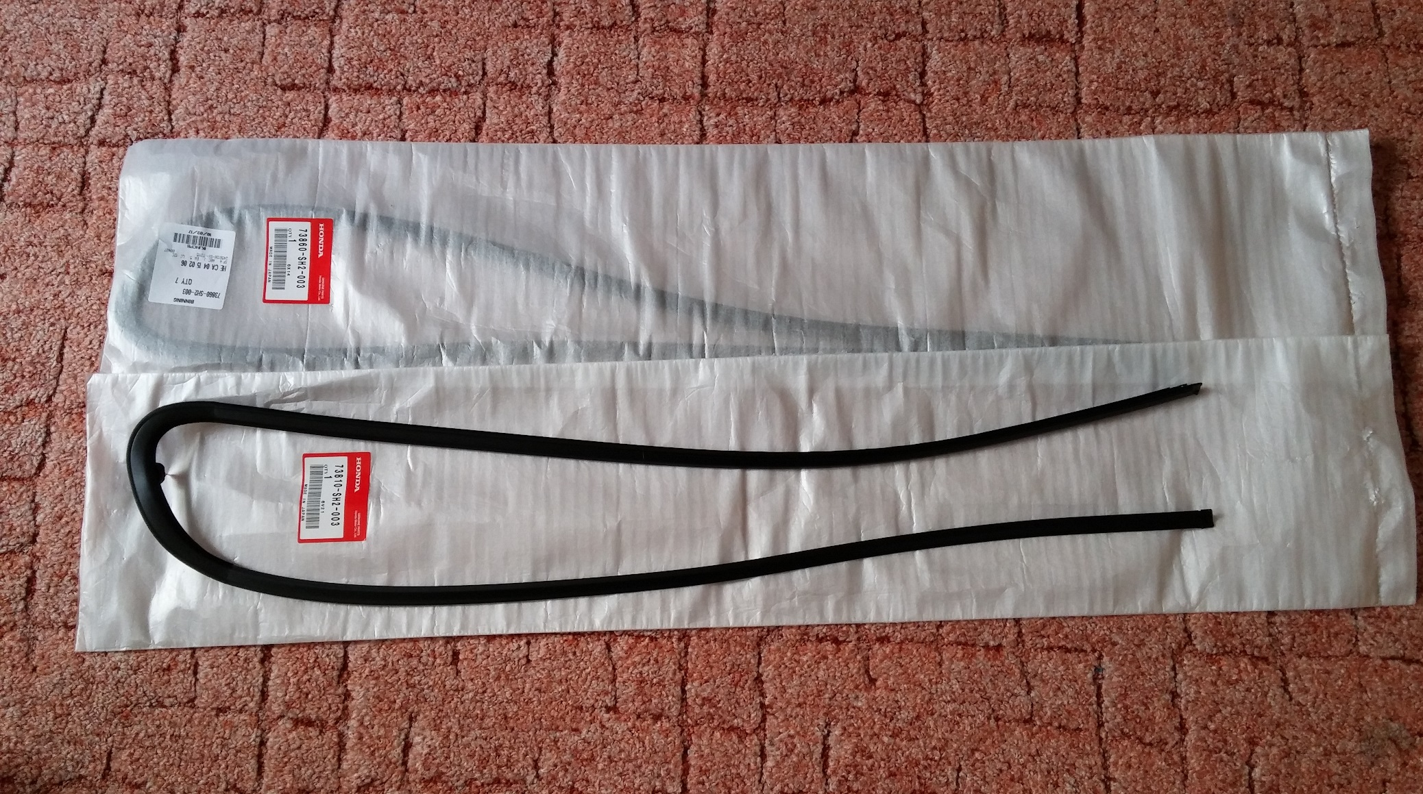

Tak dneska jsem si byl v Hondě vyzvednout gumový těsnění kolem zadních bočních skel a jsem z toho uplně nadšenej, neboď je to vlastně poprvé, co jsem kupoval novej origo díl na CRX. :lol: A jak to krásně voní novotou. *hlad* :lol:

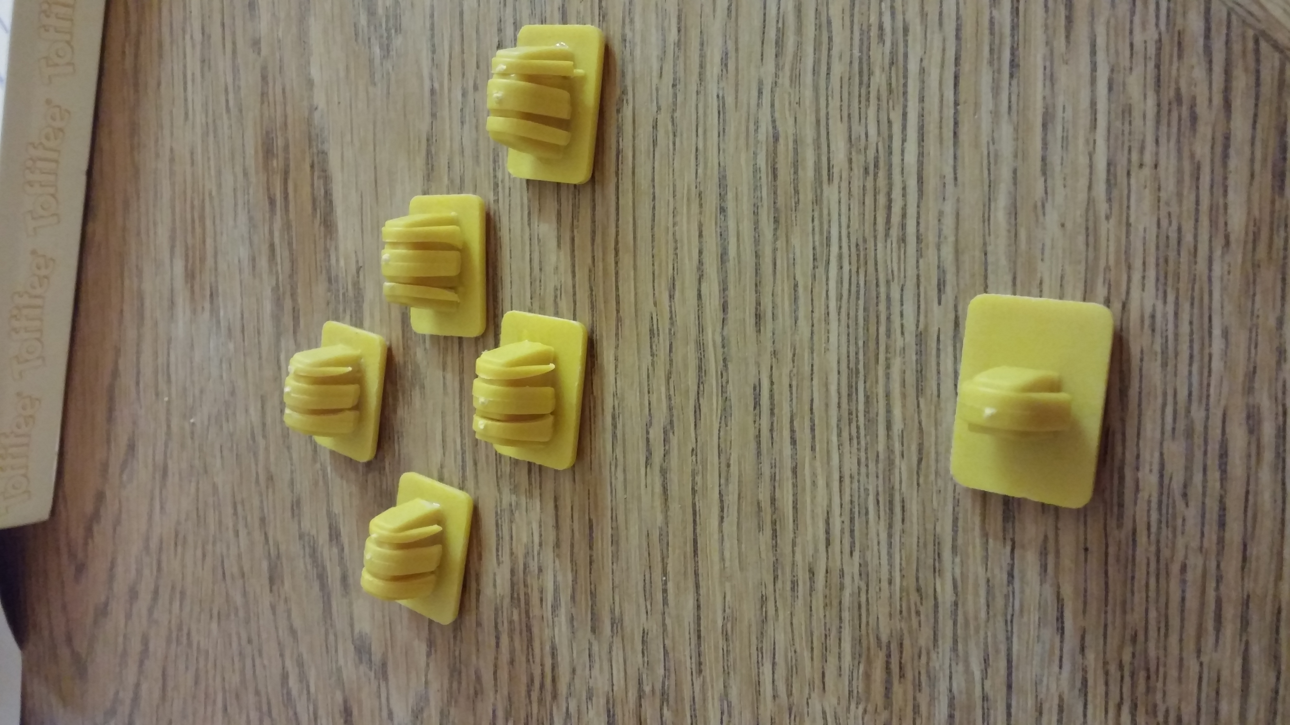

Rovnou jsem tam objednal i plastové matice, co na nich drží ty zadní černé trojúhelníčky. Chtěl jsem je původně lepit, ale tohle je mnohem příjemnější řešení. :lol: Je jich tam 6 a jeden stojí cca 110Kč, takže se to dá skousnout.

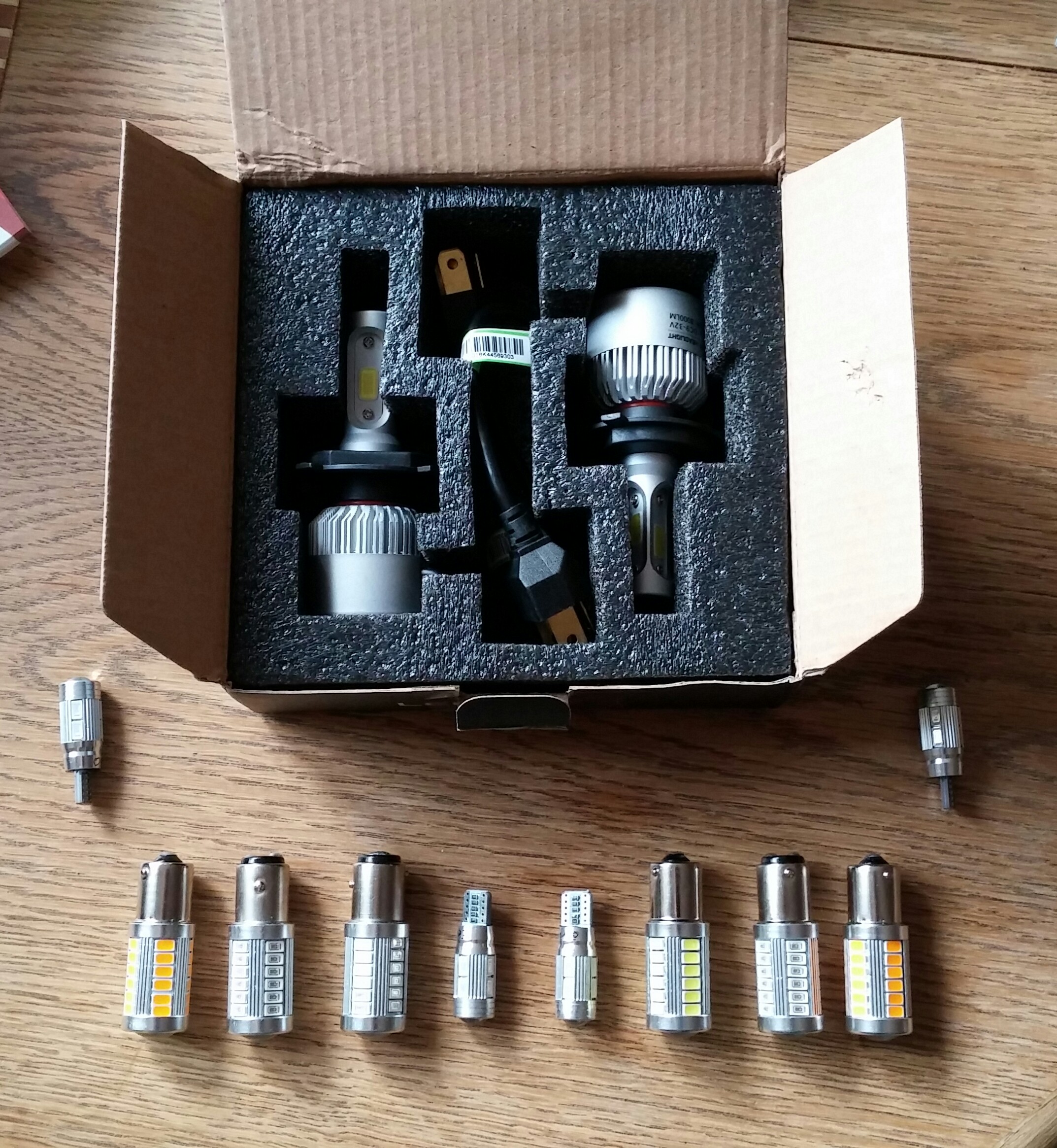

A dal jsem si dohromady sadu LED žárovek skoro na celý auto. Ještě mi chybí jeden pár do blinkrů i když si nejsem jistej, jestli to bude vůbec fungovat. A na ty H4 jsem moc zvědavej, recenze je na ně dobrá. Je mi jasný, že viditelnost v noci asi nebude uplně dokonalá, ale na to denní svícení by to snad mohlo stačit. 8-)

Ty nálepky mi dělal jeden klučina co jsem na něj dostal kontakt na FB. Kdyžtak ti pak napíšu jak se jmenuje. ;) Ještě chci nechat od něj vyrobit tu velkou bílo-žlutou jak je pod kapotou, ale zatím neni nikdo schopnej mi jí kvalitně nafotit a rozměřit, aby to podle toho mohl udělat. :(

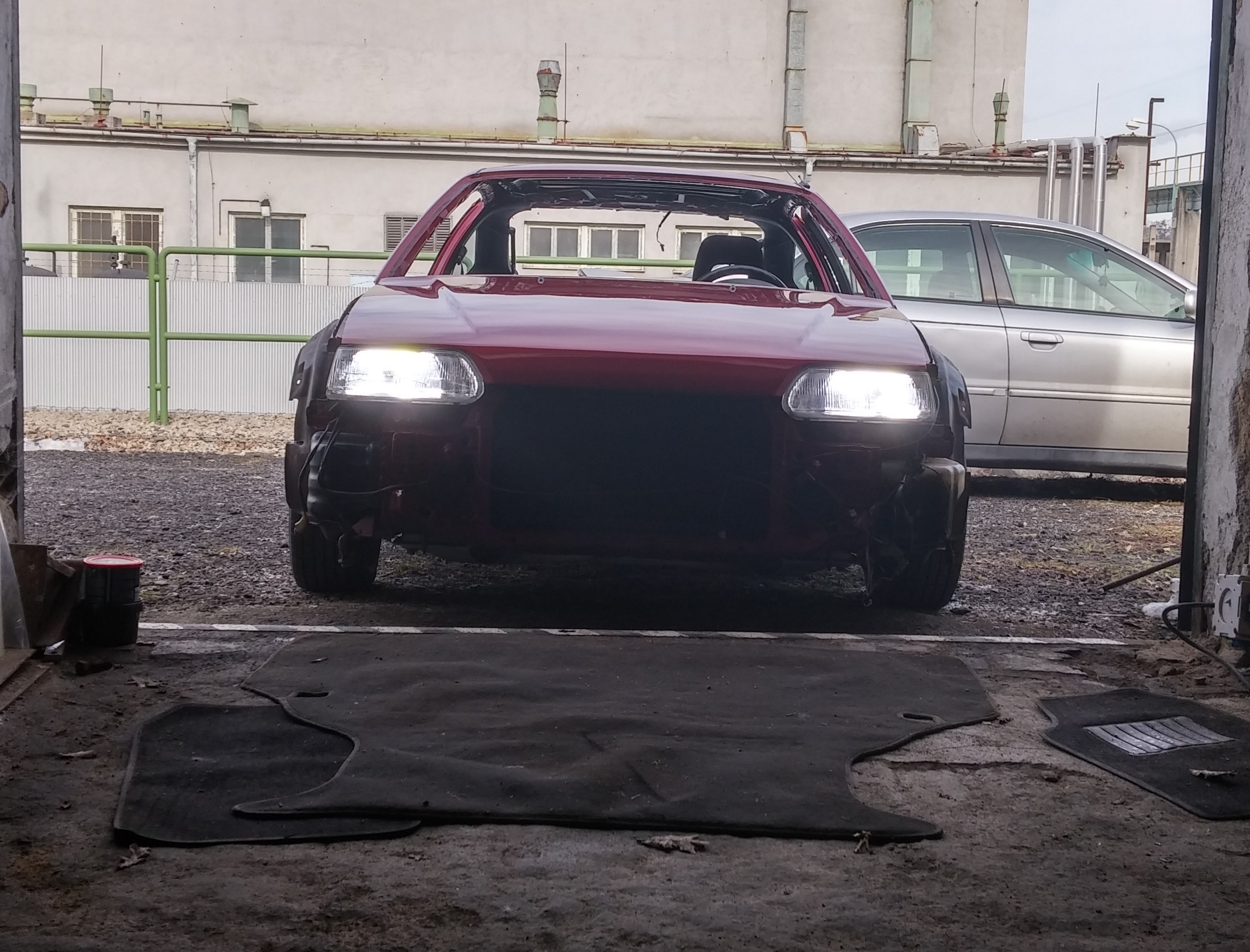

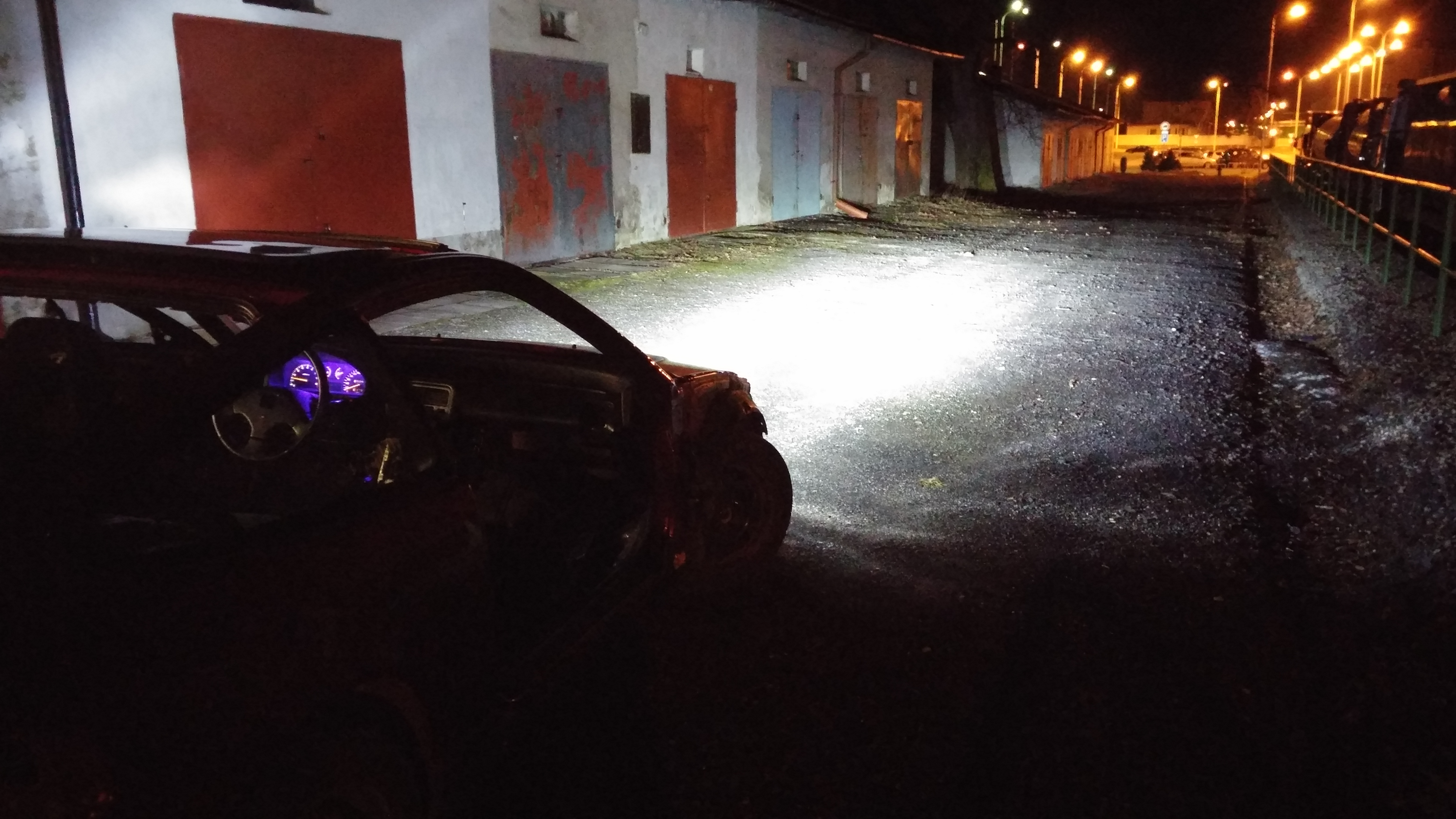

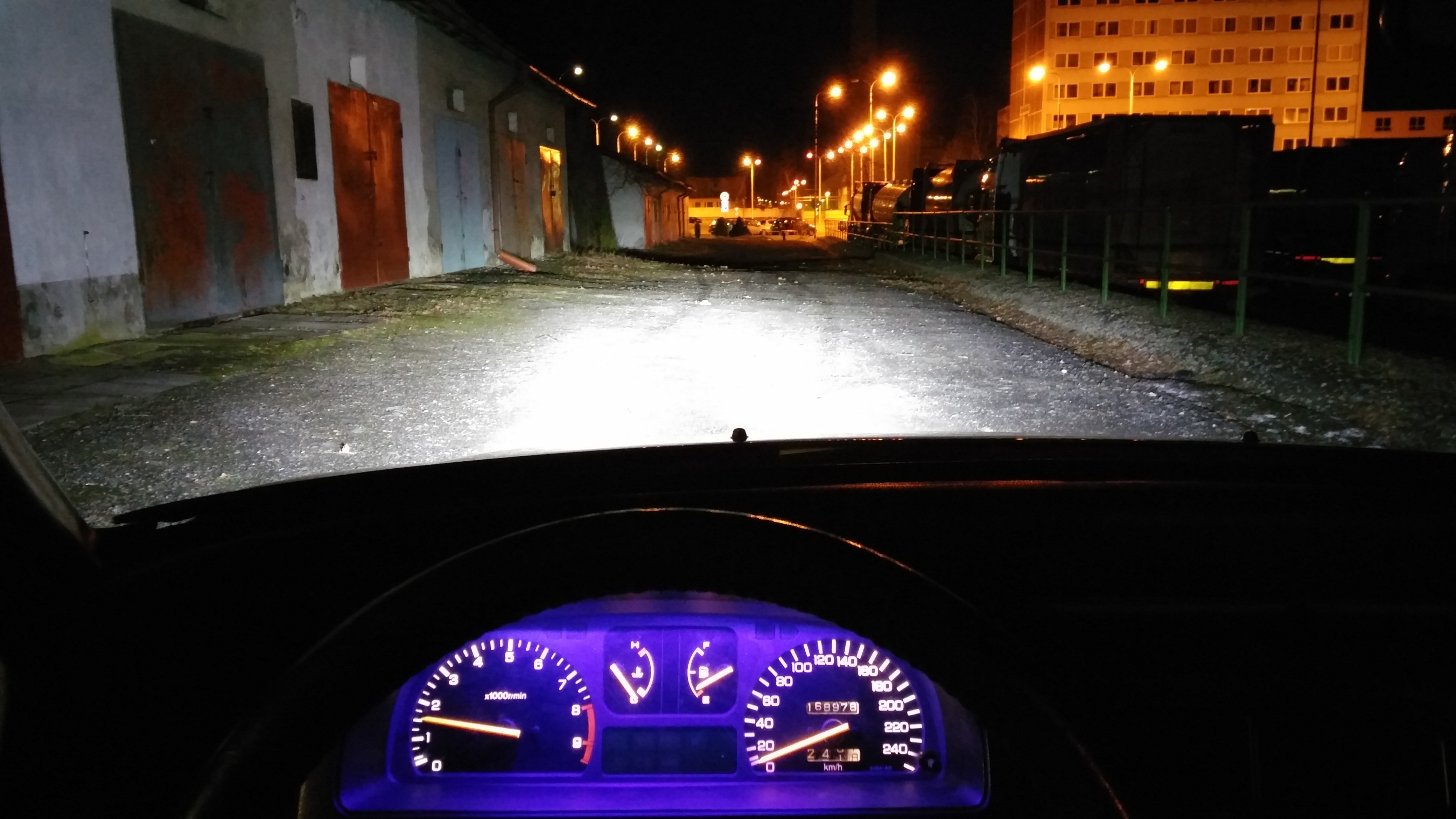

Tak mě zajímalo jak ty ledky svítí a.... září to jak KRÁVA *slunce* *slunce* *strelba* *vytlem*
Už teď lituju protijedoucích v noci, ale na denní svícení to bude fajn. Jsem zvědav, kolik za to dostanu pokut. *vytlem*

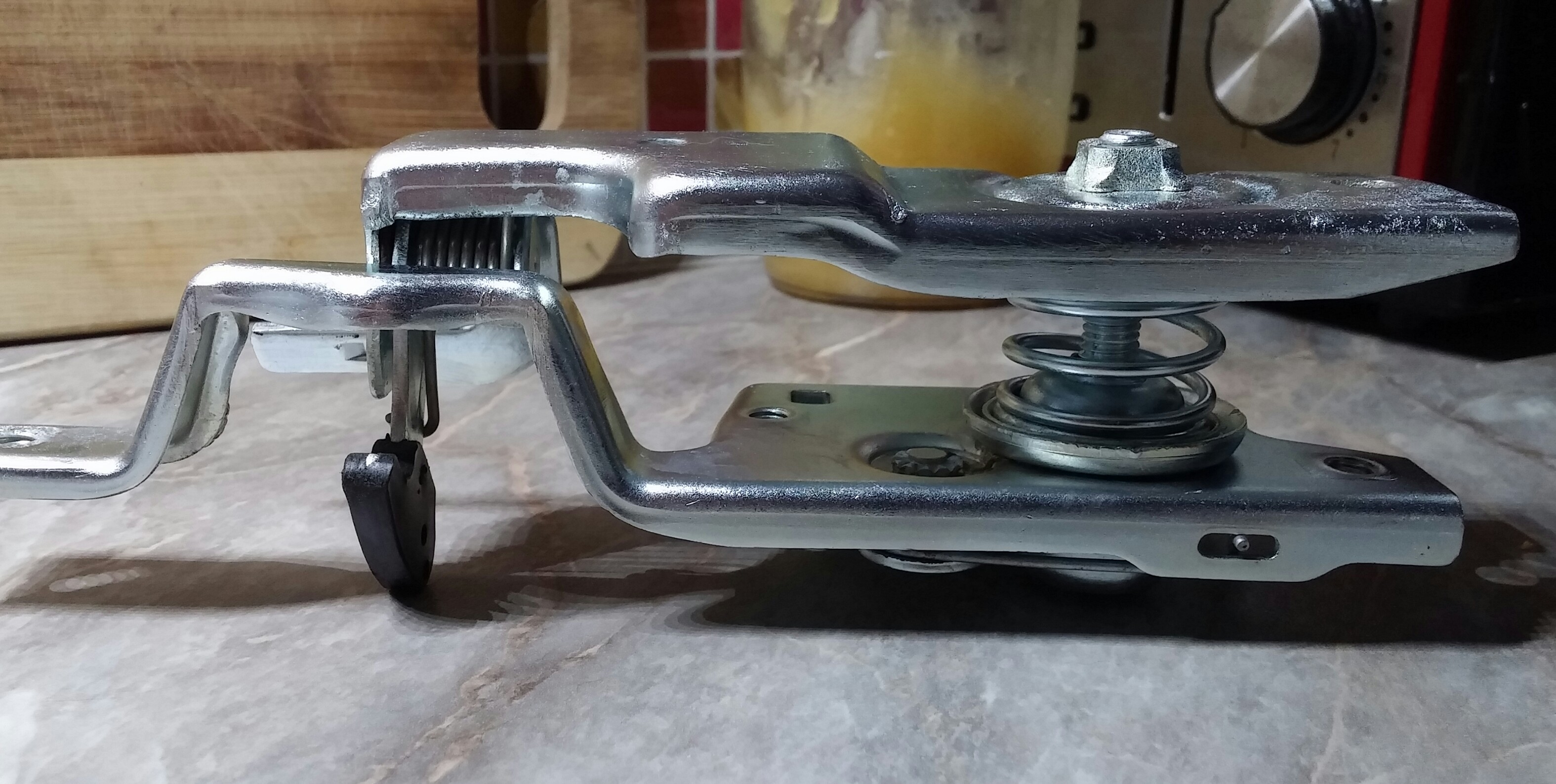

Tištěné dorazy šíbru od Minora už slouží a šíbr samotnej maká jak za mlada. :D Dokonce už mi i funguje první poloha jen vyklopení, což mi na tom druhém mechanismu co tam byl, nešla.

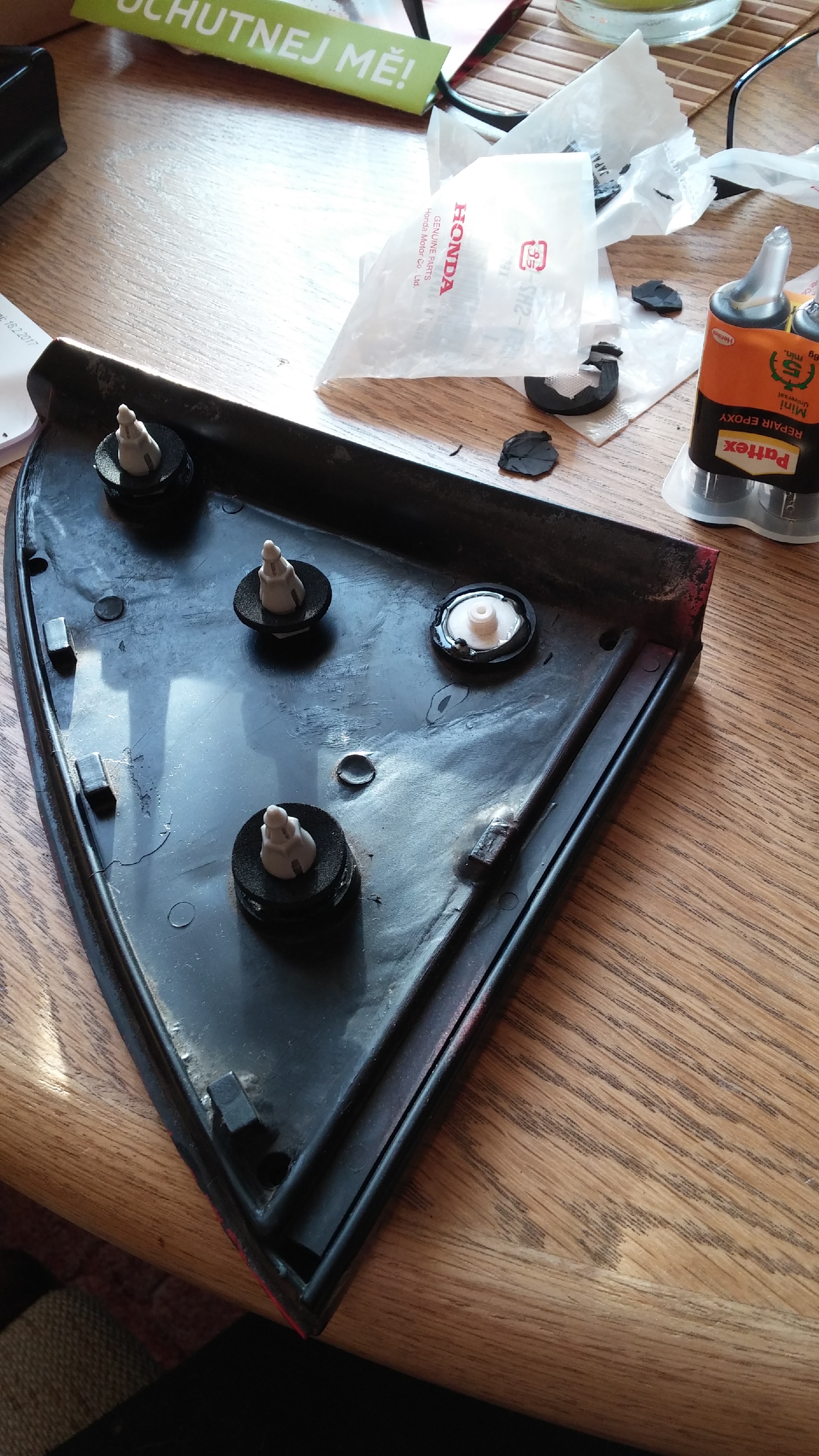

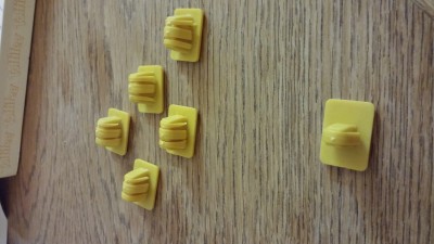

Další radost přišla z toho, že se mi podařilo opravit zadní trojúhelníček, respektive jeden ulomený závit kde to bylo místo toho přilepené lepidlem na skla. Teď už je to tak, jak to má být a trojúhelníčky už jsou na autě. :)

Dobře jinak tuhle nálepku mám na kapotě na stříbrným snad až u něj budu nafotim ;-) jinak tyhle vypadají že svítí dost ty co měl kámoš tak katastrofa :-D

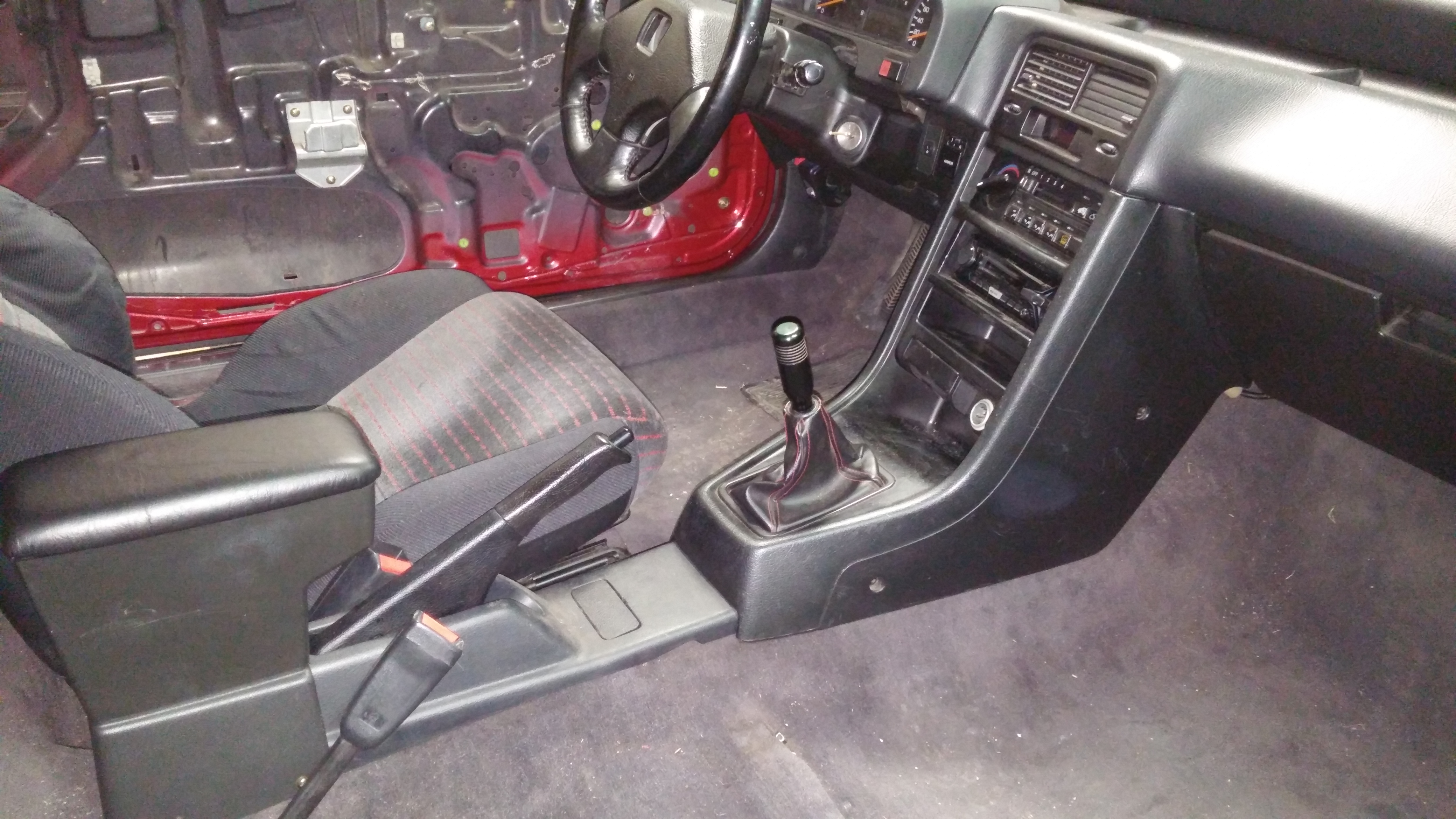

Tak interiér krom sedaček mam hotovej. *dance*
Chilli Pepper - EE8 (Wláďa)
Příspěvekod Adamek » 05 bře 2017 11:16
Ještě by to chtělo utřít prach *vytlem*

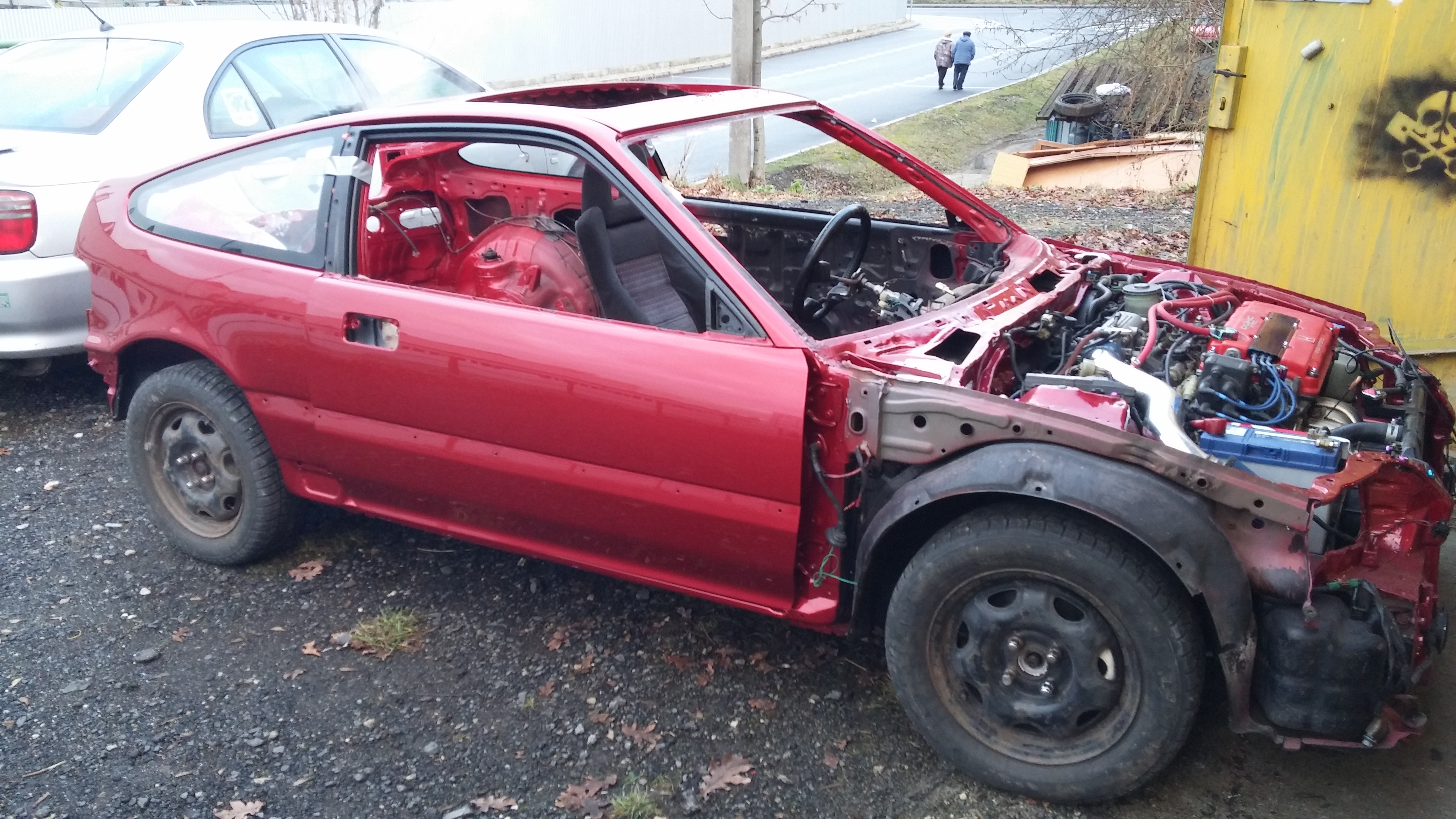

Příspěvekod Wláďa » 19 bře 2017 10:24

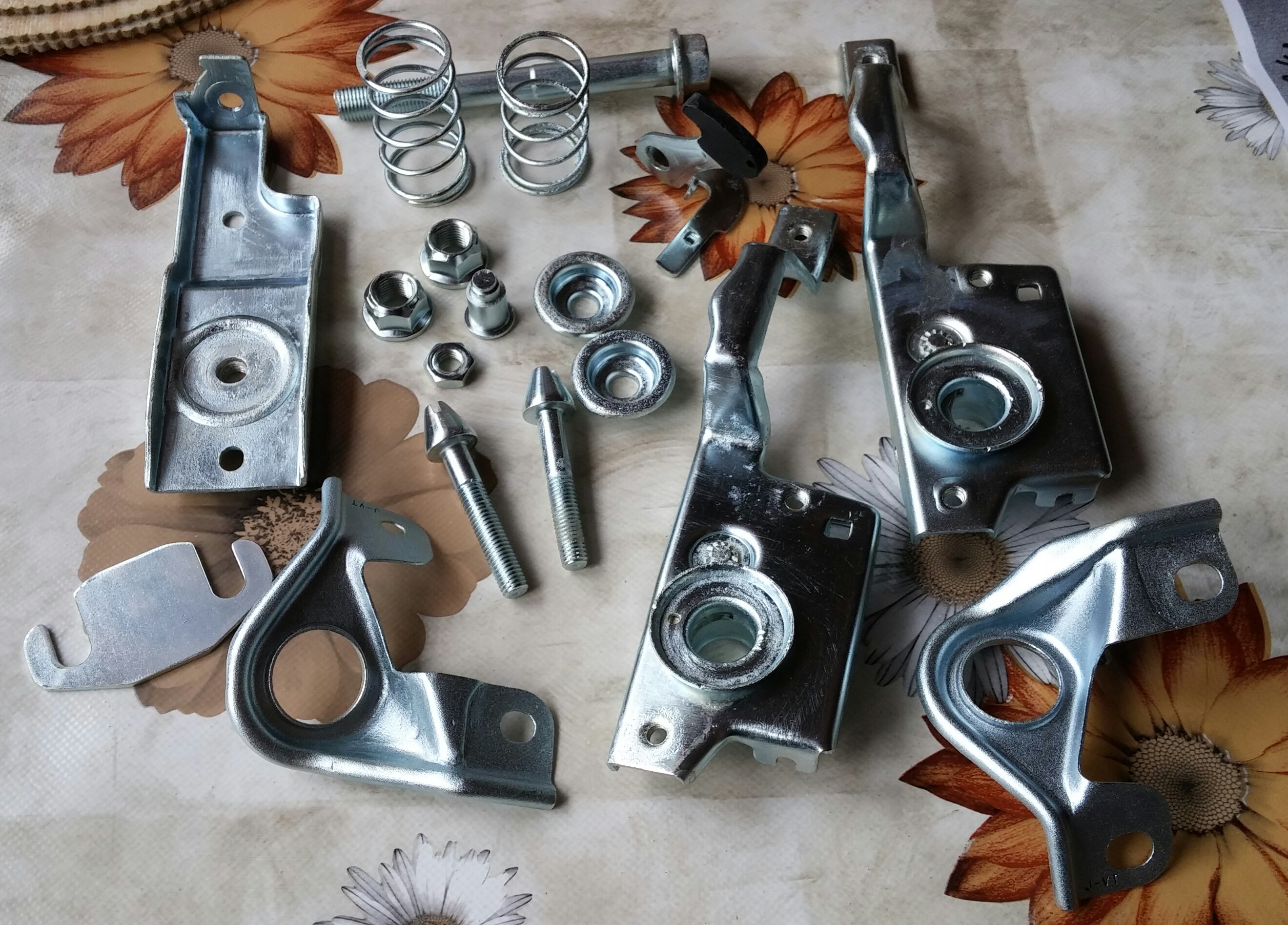

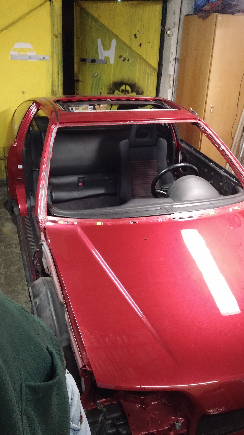

Přišli díly z pozinku, tak se to zas hne o kousek kupředu.
A už to vypadá aspoň jako auto. *dance*

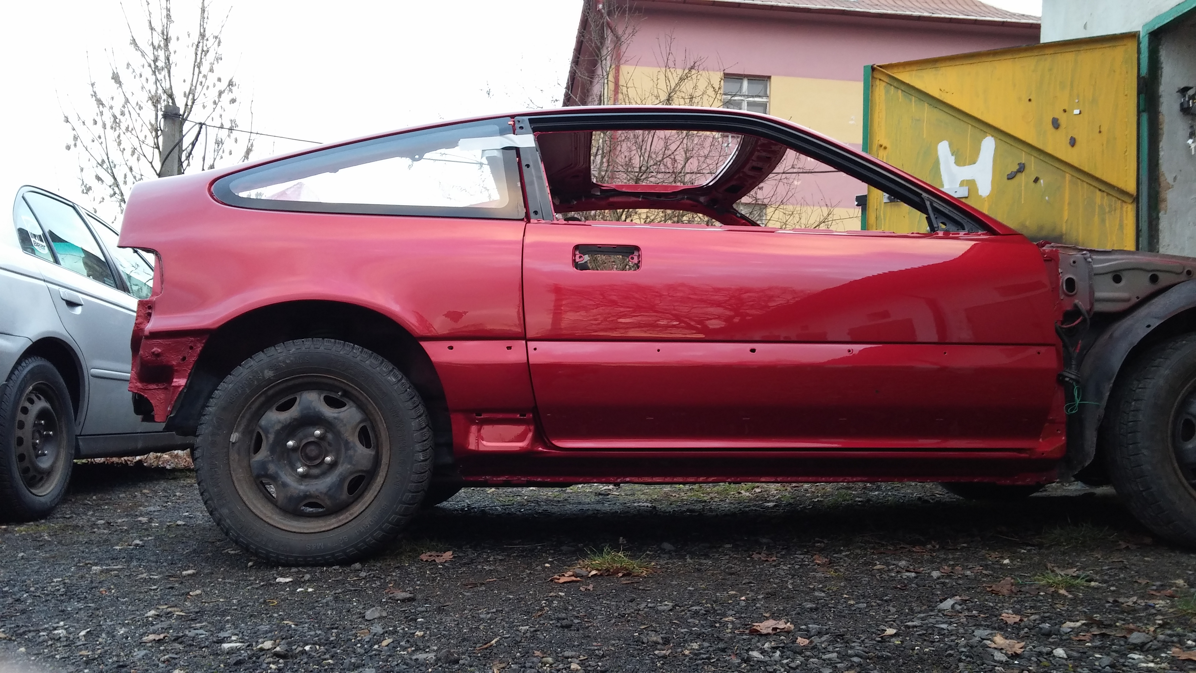

Příspěvekod Wláďa » 16 čer 2017 18:53
Omlouvá se za delší odmlku. Měl jsem v háji kompa, takže ani part3 nebude.

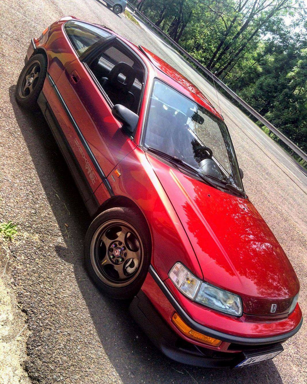

Ale sláva. Přesně před měsícem jsem to konečně doskládal a tak sem přidám alespoň fotku když už nebude to videjko. ;)
