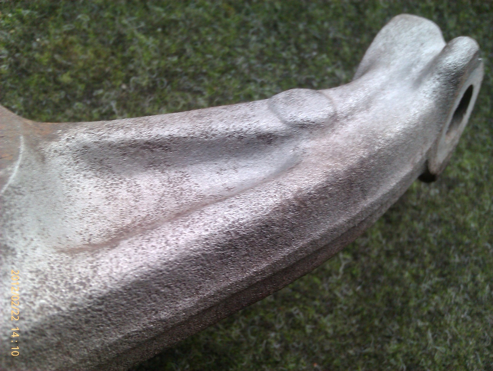

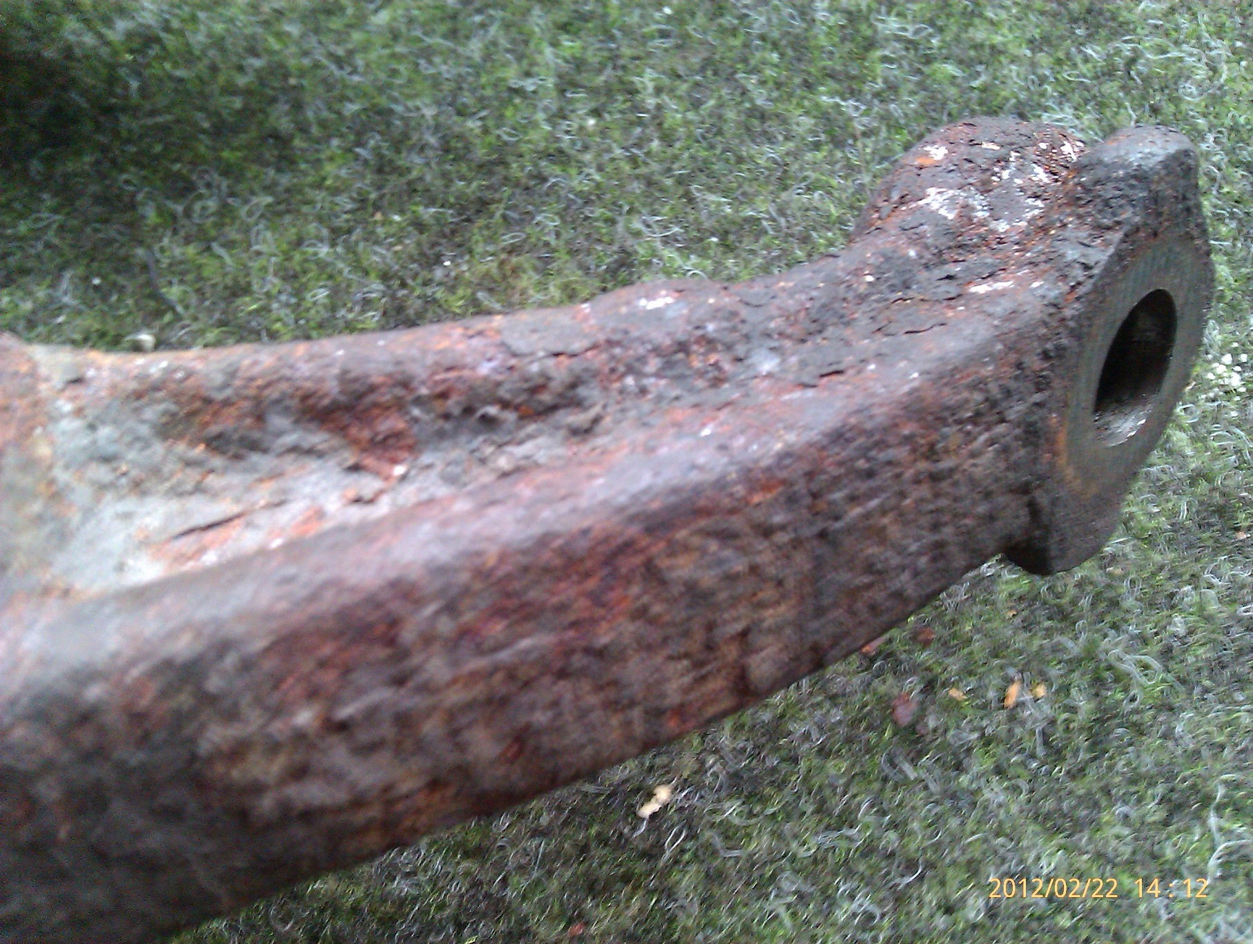

Petk@ píše:Tak už mám pískovací pistoli a písek tak už mužu pískovatale musim si udělat nějakej box s krabice protože jsem dneska zkoušel opískovat rameno a měl sem plnou hubu písku
líta to všude
pak to bude v pohodě a až budu pískovat motorak tak to budu muset vydržet
tady 2 fotky před a po
Wláďa píše:Supr... A jak ti to jde? Chtěl jsem taky pořizovat ale zatim z toho mam trochu obavy páč jsem to nikdy nedělal a přiznám se že ani neviděl... Teda opískovaný součásti mam v práci na stole každej den ale v lakovně jsem se nebyl podívat jak se to dělá...
