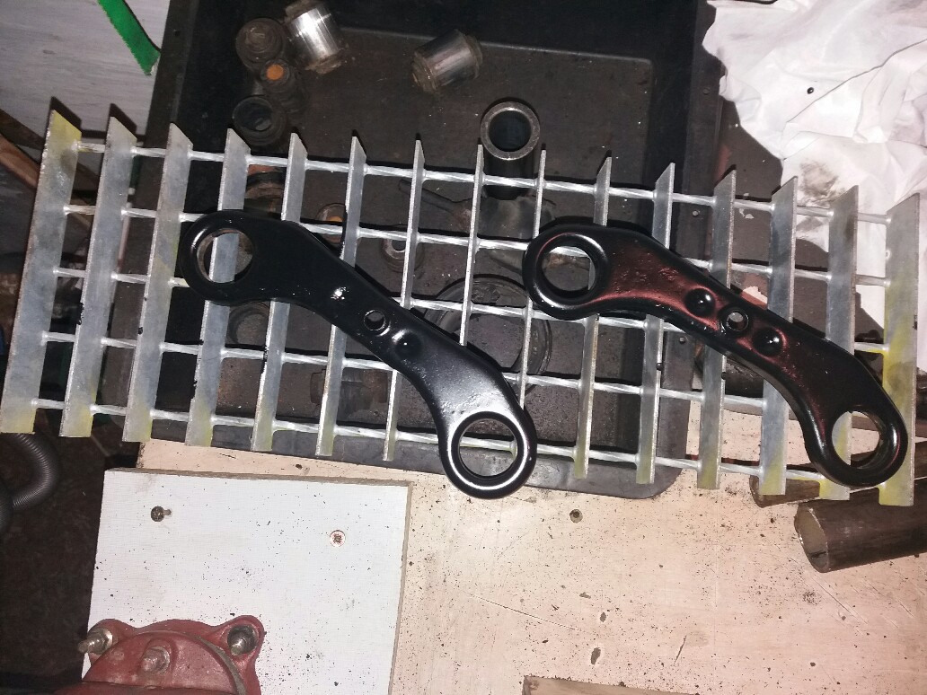

Tá spodná je geniálna mám ju už 3rok a spokojnosť nie ako tá Čína z hliníku *vytlem*
PeteZ
Příspěvky: 77
Re: Adámkova EE8
Příspěvekod PeteZ » 26 pro 2016 16:56
Tu spodní mám od Franty taky dokonce ve stejný barvě *fin* jen zatim nedozrál čas ji dát na auto......né nedozrál jen jsem se k rozborce neodhodlal

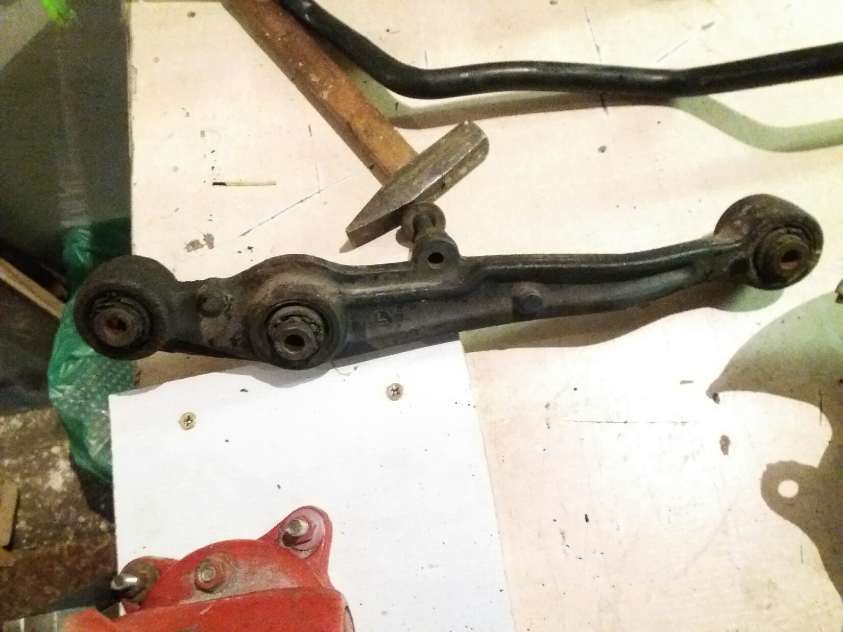

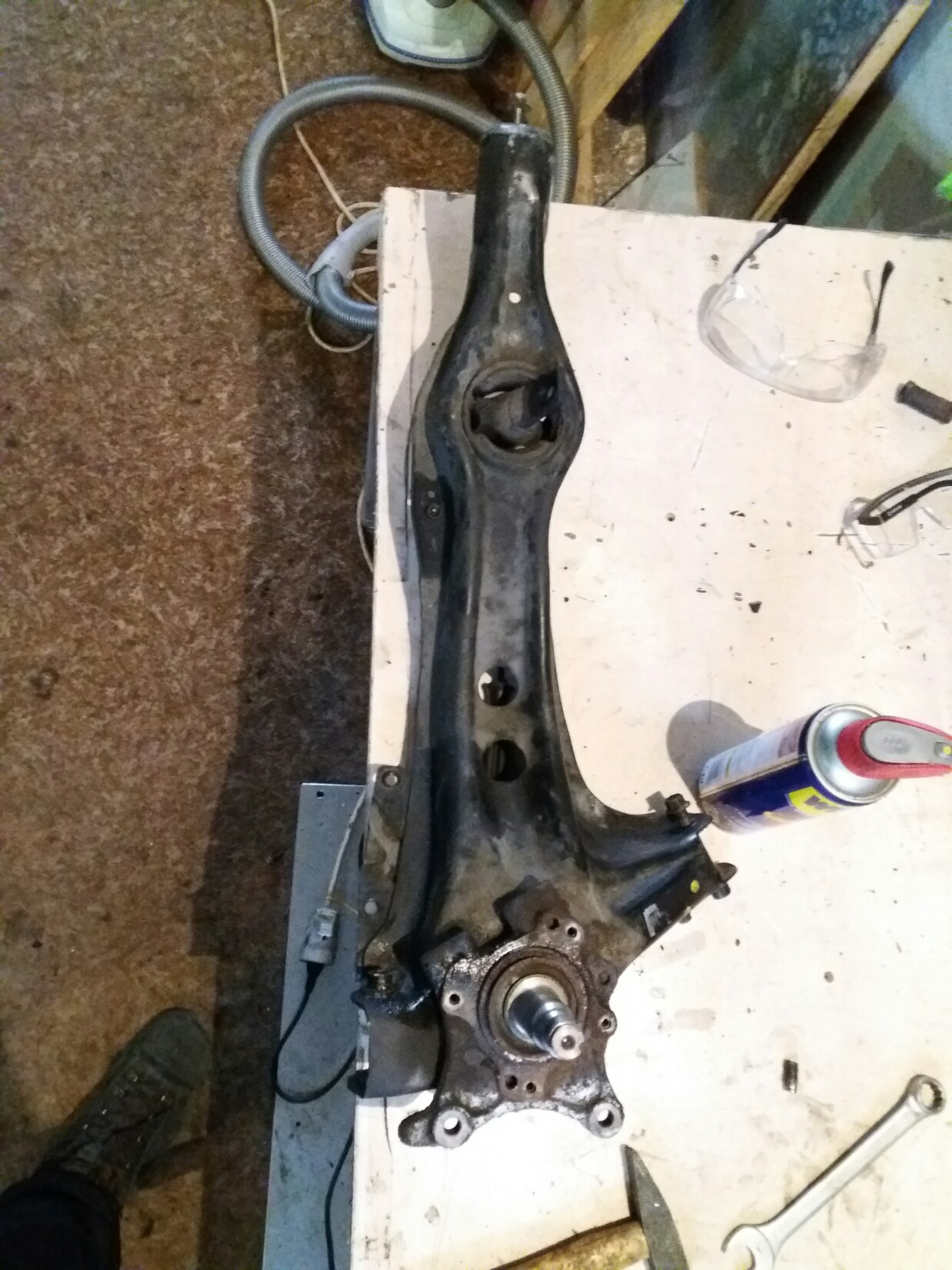

Tak jedna strana zadni napravy je venku. Vetsina silentu to mela za sebou. Povedlo se utrhnout sroub, ktery drzi spodni rameno k veklymu podelnymu. Takze flexa a pak tri hodiny dolovani zbytku ven.
Adámkova EE8
Příspěvekod Wláďa » 30 led 2017 23:18
Jak budeš vyndavat ty starý silenty? Mě se to zatím nijak nepovedlo a k lisu jsem se ještě nedostal. :D
Příspěvky: 279
Adámkova EE8
Příspěvekod Adamek » 31 led 2017 19:32
No kdysy na civicu jsem vyklepnul ten kovovej stred pro sroub. Vzal primocarku a riznul tu gumu a hlavne ten plášť silentu. Ten se smrsknul a vypadl z ramena. Pak jsem stejne ale shanel lis aby mi tam natlacily novy. Ted jsem obevil lis v praci na kterym by to melo jit. Tak to nekdy o vikendu zajedu zkusit.

Příspěvekod Fegut » 01 úno 2017 10:06
pokud tam nemáš plno šikovnejch přípravků, tak já lisoval normál oříškama z goly :)

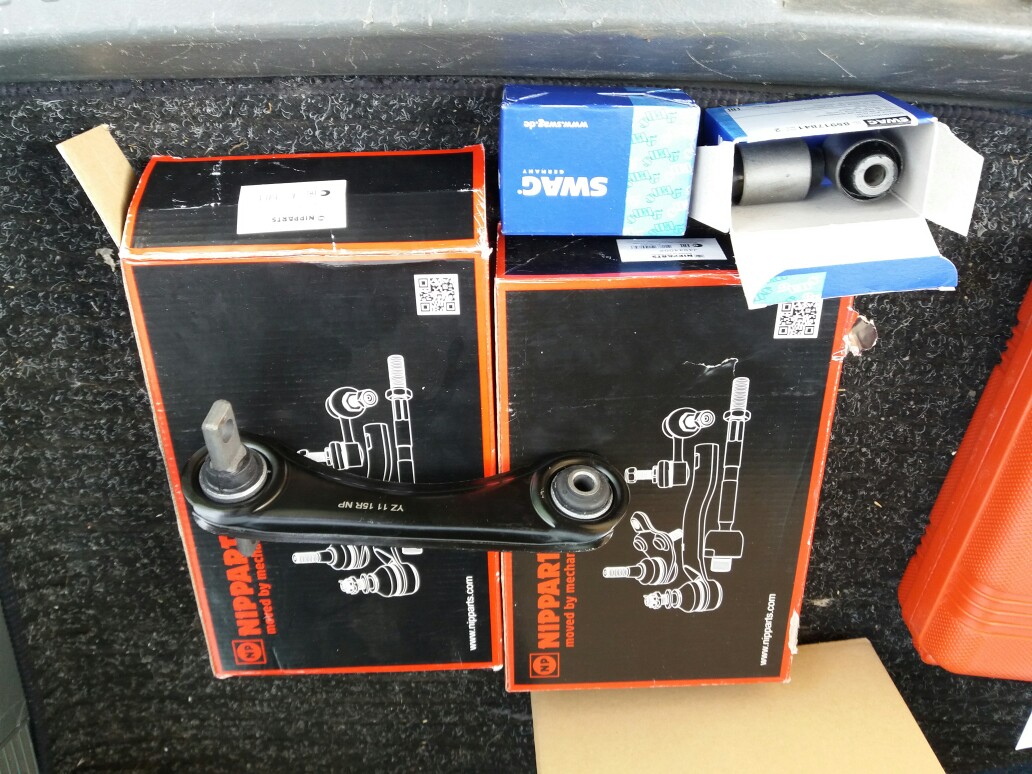

Tak uz jen rozpojit spodni ramena od tehlice a vylisovat dva posledni silenty. Nove díly uz postupně davam na hromádku ale dost toho ještě chybí.
A minulý vikend u me byla navsteva a privezla nějaké drobnosti

Postupně renovuju
Dnes novej balíček. Jeste loziska a zadek bude komplet.
