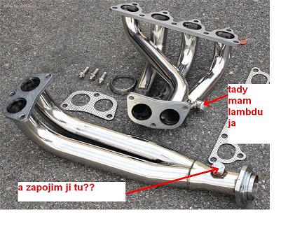

O.k chlapi hodim fota a dneska stim jedu do prace tak uvidim jestli to bude delat ale myslim si že ¨by to melo byt ve spod ta lambda protože u tech origo svodu to bere ze vsech valcu a u tech 4+2+1 to bere s jednoho ale dule je udelana taky dira na lambdu akorad nevim jestli ten dratek mužu nadstavit normalnim dratem pošlu foto tech svodu jinak svody mam aj na crxklubu Ondra-CRX *honda*

tad je foto
svody crx.JPG (41.69 KiB) Zobrazeno 8112 x
Ondra-CRX
Příspěvky: 40
Registrován: 02 lis 2009 19:37
Re: Lambdasonda CRX
Příspěvekod Ondra-CRX » 23 lis 2009 18:35
Protože když jsem se dival na svody na integru tak ma tyky 4+2+1 ale ma je v celku a ma diru na lambdu až na tom konci jak to posilam ja tak ji tam asi taky dam ale nevim jestli mužu proste ten dratek normalne nadstavit obyc dratkem

No nejsem si jistej jestli to můžeš napojit obyčejným drátkem ale myslím si že jo zatím to skus jenom propojit od svorky ke svorce aniž by jsi stříhal konektory jen tak provizorně funkčně a pak když to bude fungovat bez problemu tak bych to vylepšil na jistotu a bylo by vystaráno.

Pokud dáš lambdu až dolů pod motor, bude ti nejspíš hlásit ecu chybu v dodávce paliva. Lambda tam dole pracuje v jiných teplotách než při původním umístění a dělá to problémy.
Musel bys tam dát vyhřívanou lambdu.
Prodloužení obyčejným kabelem by nemělo dělat problémy.

No ak ju silou mocou chceš dať dole tak to tak kľudne urob, ale nebude to fungovať. na integre, alebo B16A2 sú lambdy už 4 káblové, vyhrievané, pri použití na taký motor by sa dala dole, ale jednodrôtová Ti tam fungovať nebude *dash*
Hore by podľa mňa mala fpoho fungovať, snímať z jedného valca síce nie je možno úplne ideálne, ale využiť sa to dá a aj fungovať to musí. Keď už by sme boli pri tom, tak dole máš spojené všetky 4 vývody z valcov, to tiež nekopíruje originál, kde sa spájajú 2 vetvy a pak je lambda (aspoň an B16A1 to tak je) *dumat*
A Tebe to vyhadzuje chybu v ECU aj keď máš lambdu zapojenú hore? *nevim* skús odpojiť na 1-2 minútky batériu, ECU sa tým vyresetuje a skús sa pak znova previezť či sa tá kontrolka rozsvieti znova, ale ak je všetko o.k. tak by sa podľa mňa rozsvietiť nemala.
Tiež neviem aké zvody to máš, ale jak si zväčšil ich priemer oproti originálu, je možné že spodok otáčok Ti zlenivie, mne zvody 421 začínajú ťahať poriadne až od 4000 otáčok, keď už spaliny nimi poriadne prúdia, dovtedy je to tiež slabota, a to sa o 421kách hovorí že posilujú spodok otáčok...

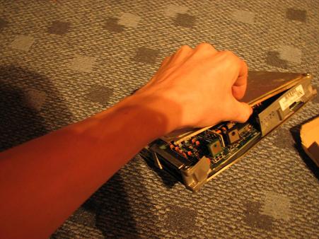

Příspěvekod Ondra-CRX » 24 lis 2009 22:01
äuto mam 2 roky a borec mi ktomu dal Ecu zabalenou ted jsem ji rozbalil panove to auto muselo bt kurevsk rozbite na predek ta ECU je v pi...... *dance* pošlu foto nevim proč mi ji ten kokot daval *dash*

ECU nájdeš pod prístrojovkou na strane spolujazdca úplne vpredu pod kobercom, je zakrytá takým zlatistým kovovým krytom, ale tú nechaj na pokoji, odpoj mínus na baterke (uvádza sa že stačí cca 30 sekúnd, ale mojej ECU to nikdy nestačilo :lol: tak to nechaj odpojené aspoň 2-3 minútky) pak pripoj a bude vyresetovaná.

Kamarade ted me napadlo co když tam mam nekde korozi a jak auto umyvam nastřikam na ECU a děla to bordel ja umyval auto vapkou a fest prední podběhy ale nejsem si vědomy že by byla nejaka koroze no mam ve vjezdu makadam tak ted chudera stoji venku před domem jak to odvozim mrknu na to v garaži stejne dělam technickou tak musim vše odstrojit *dance* *oprava* *dash*jinak jsem ted chtel kupovat cely nerezový výfuk ze stranky sportovníautodoplnky.cz stoji 7,999kč jenže je tam problem zadní tlumič ma pruměr 17cm což je hodně a mam strach abych neškrtal vyfukem pruměr koncovky 11,5 cm.To už jsem se spalil na tech svodech když tam mam 14 zimni a sport podvozek tak skrtam ale prez zimu nejezdim když je nasneženo a ted mam jeste letní *dance* pošlu foto teho výfuku.
