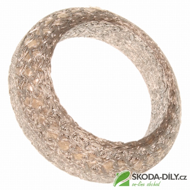

Lidi potřebuju sehnat poslední díl co potřebuju na stavbu výfuku a to je tenkle drátěnej těsnící kroužek s vnitřním průměrem cca 63,5mm. Vim že už ho tu LJay sháněl ale za boha nemůžu nikde nic najít. :cry: A pak se chci ještě zeptat jestli náhodou nevíte o nějakym efektivnějšim zavěšení výfuku než jsou ty gumové silenty, nelíbí se mi jak se na nich ten vejfuk houpe, myslel jsem něco na způsob pneumatických tlumičů.

ahoj,to se da koupit i v autokelly...

...nebo třeba www.aci.cz

Příspěvekod Wláďa » 06 zář 2013 11:30
Jo Kelly mě taky napadlo, zrovna když jsem byl na jejich stránkách tak to vypadlo a psalo že stránka je dočasně nedostupná z důvodu aktualizace dat. :D

jazzik píše:ahoj,to se da koupit i v autokelly...
Takže v Autokelly jsem nic takovýho nenašel a v aci.cz je maj ale jen průměry 61 a pak až 66. Nějaký další nápad?

Příspěvekod jazzik » 06 zář 2013 12:43
Wláďa píše:
zavolej si tam,maj je urcite :)
