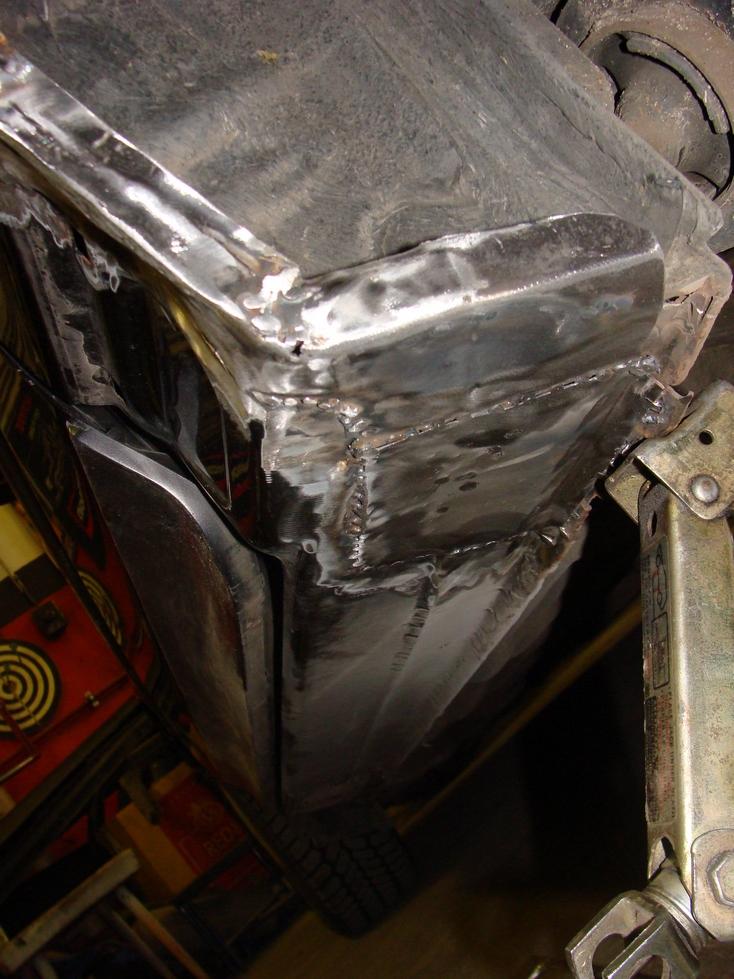

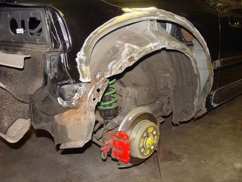

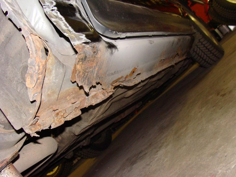

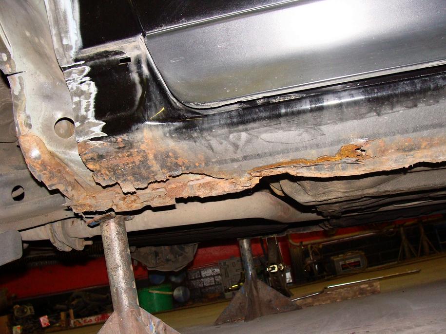

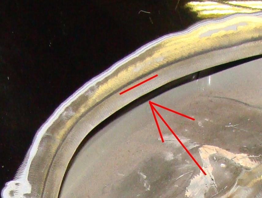

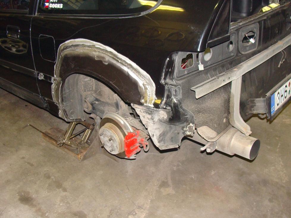

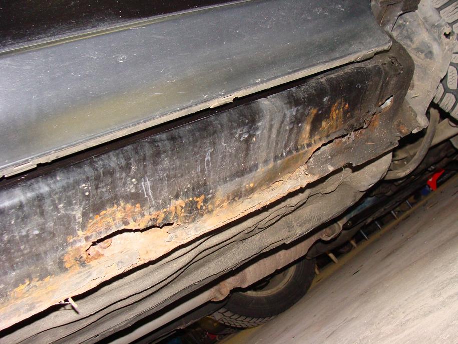

Jak jsem již psal na H-C - Ikdyž jsem vůbec netušil, kdy se k tomu dokopu tak se tak naštěstí nakonec stalo již letos a cérko putovalo do Mělníka do fy. AUTOKAST - rychloservis p. Rameš /jak jistě všichni víte tatík Ramika/ a již po tel .komunikaci jsem věděl, že jsem svou lásku svěřil do těch správných rukou.. Pan Rameš mimo jiné za zmínku stojící kousky vlastnil také CRX a již jich několik "dělal" takže práce je lepší jak od mašiny a hlavně s láskou prováděná :) mrknětě schválně na ten krásnej náběh na novej plech......nemám jakýchkoliv připomínek....samozřejmostí je rychlost (nikoliv však na úkor kvality) a příznivé ceny.
a zde pát fotek...

PECKA! *love* hele a on ti dělal koukám i prahy nějak opravoval jo? :) ty budou chtít u mě taky :D něco mi ramik říkal, že se možná budou objednávat celý kusy jako lemy *drinks*

Příspěvekod cocks » 29 říj 2009 17:06
Redy píše:PECKA! *love* hele a on ti dělal koukám i prahy nějak opravoval jo? :) ty budou chtít u mě taky :D něco mi ramik říkal, že se možná budou objednávat celý kusy jako lemy *drinks*
no lemy komplet nový a pravej práh taky komplet, levej byl ok až na jedno místo, to se zavařilo......
ještě jsem si nechal zklontrolovat rozvody, poupravit usazení křídla (od těch vandalů byly hnutý dveře) a vyklepat blatník...cenu už nekomentuju, je naprosto nepříznivějc nejpříznivější z těch nejpříznivějc nejpříznivějších *pohladit*
