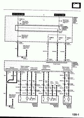

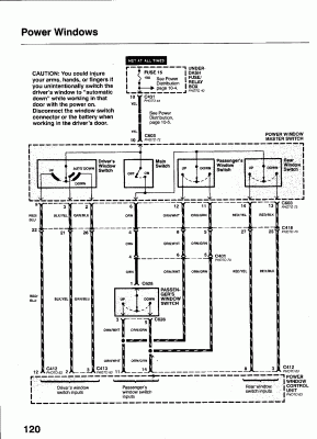

Tady je něco z manuálu.
Příspěvky: 1714
Re: Del sol - nefunguje stahovanie okien
Příspěvekod Minor » 08 pro 2013 22:48
Hm, jde to pozpátku :)
