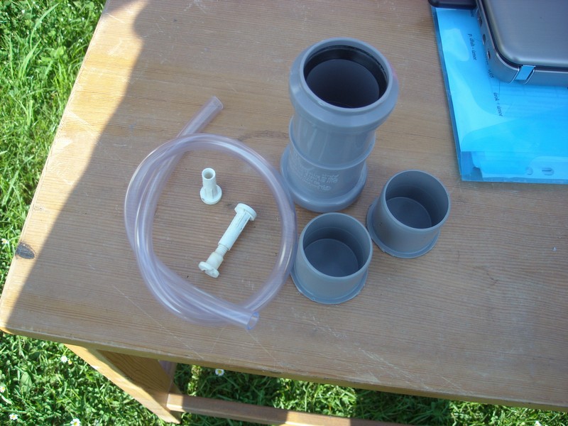

Já se tedy rozhodl pro variantu 2, ale s tím že se pokusím takový OCT vyrobit, nejsem svářeč, takže ke slovu přišel opět jako v případě sání novodur. Sehnal jsem si jednu novodurovou trubku(spojku), cca 15cm dlouhou, ta se vyznačuje tím, že má na obou stranách těsnění a je možné jí tím ádem neprodyšně uzavřít. Dále pak 2 zátky na naší trubku, hadičku cca 2m dlouhou(není tak drahá a lepší víc než míň), pak dva plastové šrouby do nábytku(pouzívají se ke spojení dvou skříní dohromady), 3 kovové opasky(2malé na půměr hadičky a jeden velký na průměr trubky) a kousek plechu.

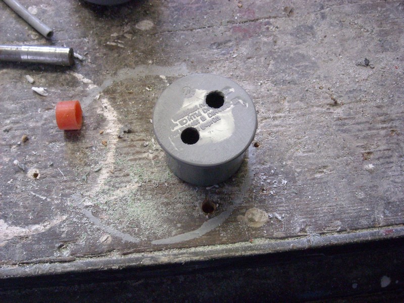

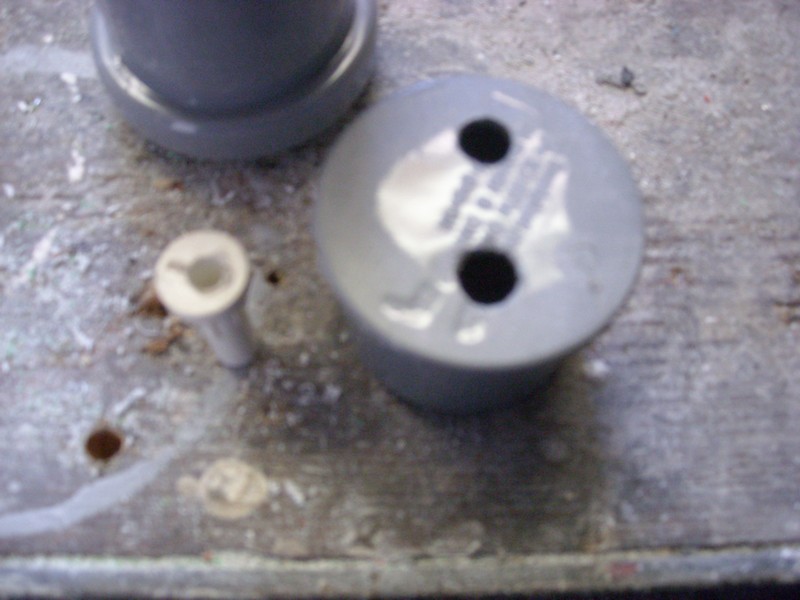

Do jednoho z víček uděláme dvě dirky tak aby se nám do nich natěsno vešly dva šrouby.
Já použil pouze dutou část(jakoby matku), ale myslím že kreativitě se meze nekladou a určitě by to šlo vyřešit i z druhé části šroubu. Do obou šroubů vyvrtáme diry aby byly duté a mohl nám protékat olej.

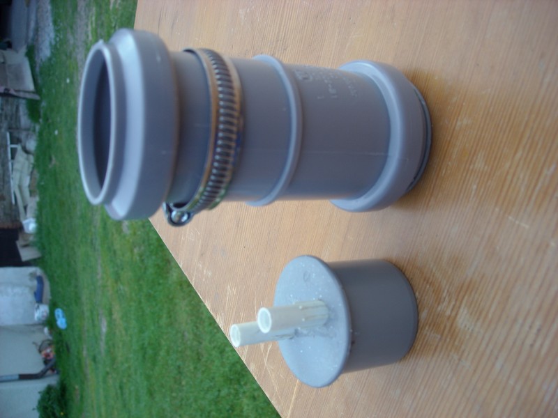

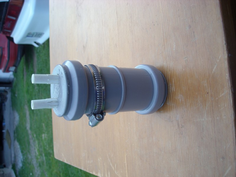

Šrouby nasadíme do víčka s dírami a víčko uzavřeme trubku z jedné strany.
Druhé neprovrtané víčko dáme zespod. Nyní máme nadobku hotovou.

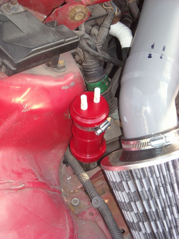

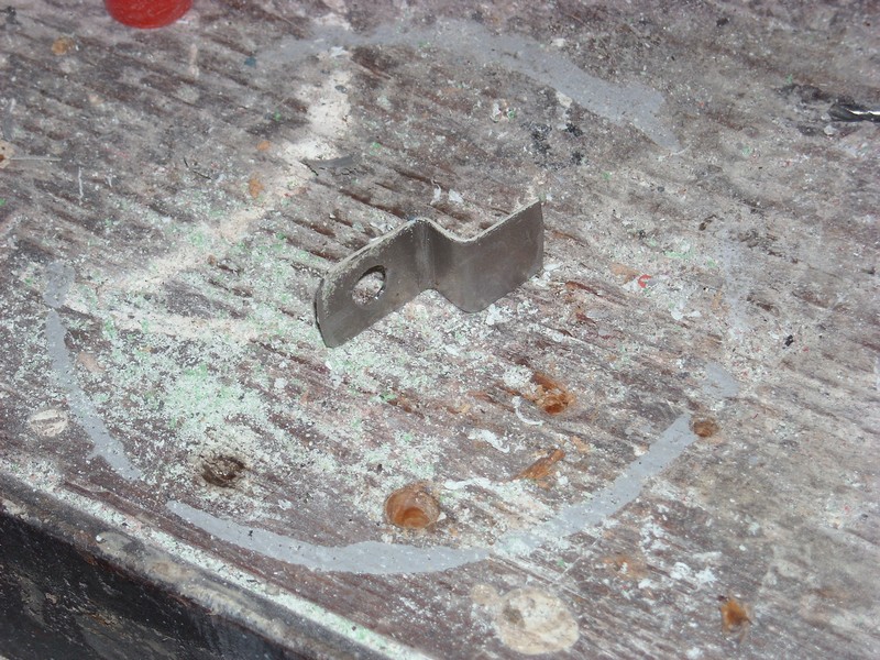

Dáme kolem ní větší stahovací objímku a přejdeme k autu. Pořádně se rozhodněte kam nádobku umístíte. Až budete mít vybráno, musíte si udělat uchycení. K tomu poslouží ten malý plech. Naohybáte ho jako já a přinýtujete nebo přišroubujete ke kastli(nebo přivaříte).

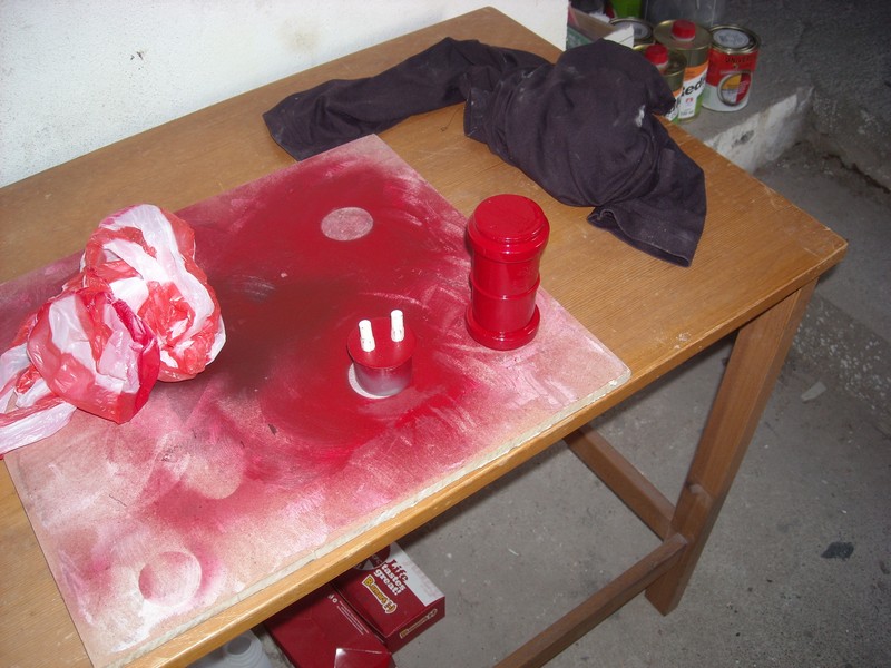

OCT můžete ještě nějak nalakovat, nebo jinak poladit k obrazu svému. Popřípadě můžete druhý konec vrátit dalším kouskem hadičky zpět do sání.
Za pomoci opasku na nádobce ji na plech přiděláte.

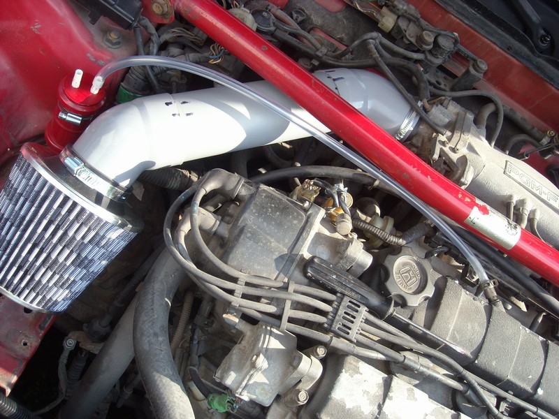

Teď už jen naměřite hadičku od odfuku na víku k jednomu ze dvou vyčnívajících šroubů na OCT. Malými opasky stáhnete aby držely pevně a máte hotovo.

Materiál:
1x novodurová trubka
2x uzávěry
2x plastové šrouby
3-5x stahovací objímky(5 pokud budete vtacet tlak z OCT do sání zpět)
2-3m hadičky

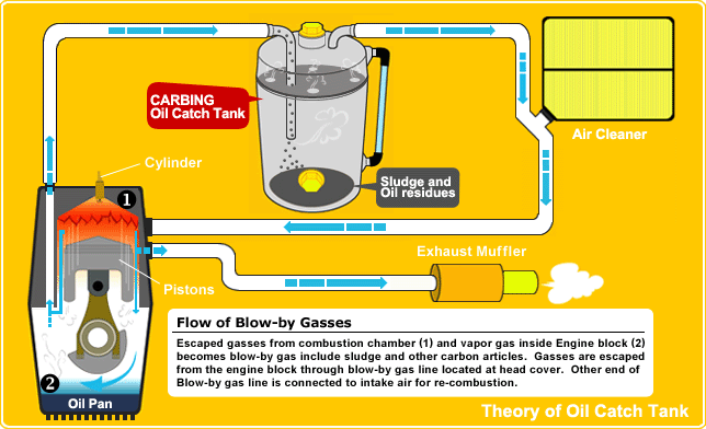

K cemu je to dobre:
Jde o to ze normalne se ti dehet a ostatni splodiny ktere vznikaji pri spalovani vraci z vika do sani, tim znecistujes vzduch ktery auto nasava, taky to znecistuje sani, no a pokud tam das takovouhle nadobku, tak ten "bordel" neleti do sani ale do te nadobky, pokud druhy konec napojis zpet do sani, a udelas to podle meho navodu, tak si moc nempouzes, nemam tam zadna sitka a tak, ktere by spolodiny srazili a odfiltrovali, ale kdyz to nechas jak to mam otevrene tak se ti do sani nema co vracet

udělal js si něco podobného z plastové flašky,protože mě přeqapilo,kolik oleje měl LJay v tom svém výrobku.mně tam necákla ani kapka,nakonec js dal průhlednou hadičku přímo z víka do sání před klapku,jako origo a do teď je úplně čistá.. že bych měl tak těsňoučkej motor?každopádně to budu řešit až pokud to bude aktuální.tenhle návod z té nov.trubky je ale fajn a vypadá to docela hezky

murtin: většina oleje vychází z odvětrání kliky z víka toho jde minimum. Mně to dřív házelo ven tolik oleje kvůli tomu, že sem měl odstraněný sériový olejový separátor (black box) a OCT sem měl zapojený přímo do portu, který je na kanálu pro návrat oleje z hlavy do vany. Potom co sem tam vrátil zpátky black box a OCT zapojil až z něj, tak se mi v něm za cca. 1000km nachytal ani ne frťan oleje.
