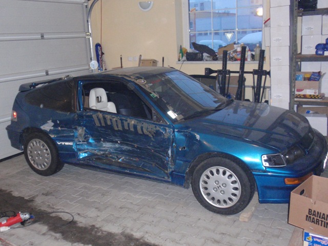

Vlani na jeseň som bol búraný, odniesla to spolujazdcová strana, v podstate kolmo na smer jazdy, medzi nápravy, tesne nad prah. Dvere išli tak 15-20 čísel dnu, pričom v pántoch a zámku ostali držať, teda šiel dnu aj stĺpik za dverami, prah bol len mierne zvlnený, čelné sklo ostalo celé, v stĺpiku nad rohom dverí vyskočila drobná priehlbinka, auto ostalo pojazdné, šiel som s ním pak ešte 160 km domov, pocitovo nijak narušené jazdné vlastnosti...
1. po búračke.JPG (102.33 KiB) Zobrazeno 10778 x
Hneď ako prišli peniaze z poistky vinníka, len pre obraz fungovanie poisťovní, škoda vyčíslená na 2500€, zostatková hodnota auta 1200€ ( *vytlem* alebo skôr *cry* ), toľko mi aj prišlo. Keď to v globále zhrniem, tesne to stačilo na klampiarinu, lak som si musel zatiahnuť už za vlastné... Doplním že okrem klampiariny sa na aute zahladzovali otvory na uchytenie oterových líšt na prednom blatníku, dverách a zadnom blatníku, navárali sa lemy dopredu aj dozadu.

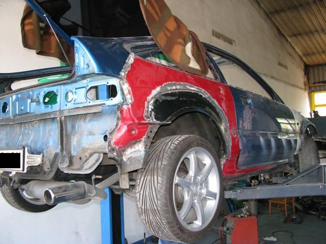

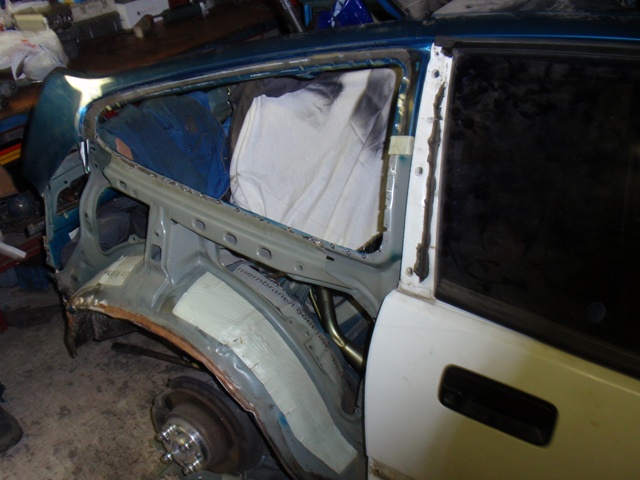

Ako prvé sa vyťahoval celý bok do približne rovnakého stavu a tvaru, ako by mal byť. Kto by chcel rýchle peniaze a dať auto okamžite preč, by pregitoval, dal do laku a pekne natiahol budúceho majiteľa... *dash* To však nebol môj zámer, s autom sa lúčiť nemienim a chcel som ho späť do top stavu 8-)
2. vyrovnanie plechov.JPG (101.36 KiB) Zobrazeno 10778 x

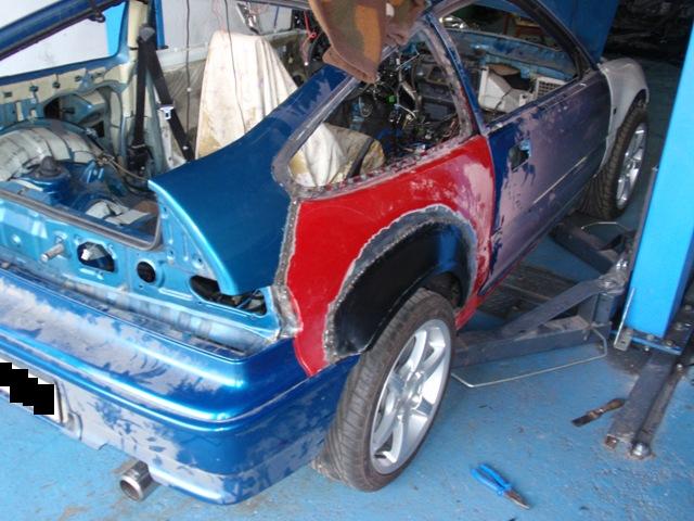

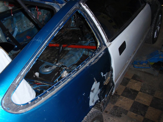

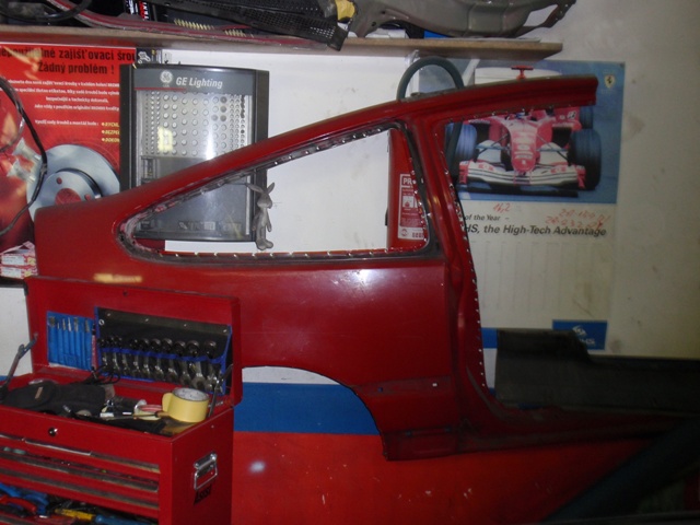

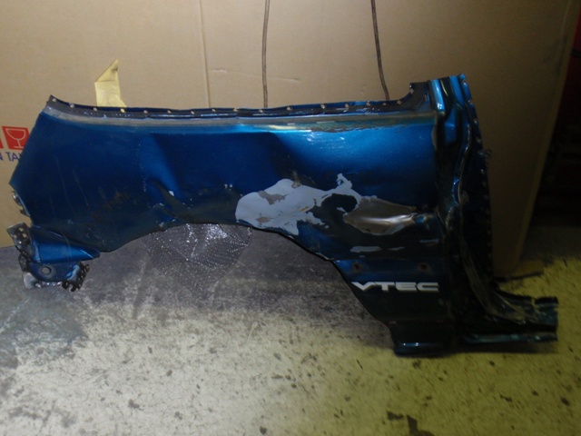

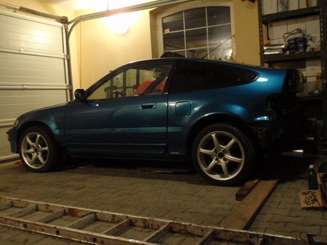

Po vystretí pokrčených plechov a približnom zrovnaní uhlopriečok, sa pôvodný blatník odvŕtal, a na jeho miesto poputoval druhý kus odvŕtaný z iného auta *oprava*
3. odvŕtanie starého blatníka.JPG (103.59 KiB) Zobrazeno 10778 x
4. odvŕtaný blatník.JPG (97.88 KiB) Zobrazeno 10777 x
5. pripravený nový blatník.JPG (107.46 KiB) Zobrazeno 10777 x

Pri dopasovávaní nového zadného blatníka došli na to, že dvere cezeň prečnievajú cca. o 1 cm, auto teda muselo ešte na stolicu, kde sa kasňa natiahla do pôvodnej dĺžky. Fakt veľmi smutné že predchádzajúci klampiar na to neprišiel :roll:
Pak sa blatník navaril 8-)
6. navarený nový blatník.jpg (59.31 KiB) Zobrazeno 10777 x

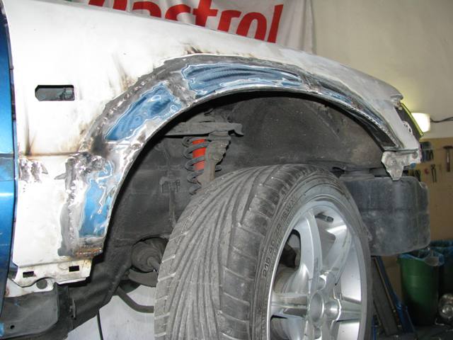

Keďže pod kolesá išli 2 cm rozširovacie podložky a moja predstava bola, aby lemy s nimi pekne lícovali, vyrezali sa pak pôvodné lemy a na ich miesto prišli širšie, konkrétne z predných blatníkov z civica 6g, ktoré tvarovo spĺňali moje predstavy a požiadavky :twisted:
7. naváranie lemov.jpg (56.36 KiB) Zobrazeno 10775 x
8. zadný lem.JPG (65.81 KiB) Zobrazeno 10775 x
Táto taktika nám však nevyšla na predných lemoch :cry: Keďže sme chceli zachovať aj pôvodný lem kvôli úchytom podblatníka, širší lem sa mal navárať naň. Tu však už lemy z C6G kvôli rozdielnemu rádiusu nepasovali a takisto sme pohoreli aj s lemami z C4G. Vtedy to klampiari zobrali do vlastných rúk a každý lem vytvorili zo štyroch až piatich samostatných kúskov, ktoré zvarili dokopy... *oprava* Pre obraz doplním, že na výrobu týchto štyroch širších lemov mali klampiari k dispozícii 10 ks blatníkov, pričom na konci mi ostali z toho 2 neporušené kusy... :lol:
No a tu niekde sme skončili s klampiarinou. Výsledný efekt je podľa mňa celkom obstojný a čo je hlavné, zodpovedá mojej predstave *dance*
9. predný lem.jpg (47.64 KiB) Zobrazeno 10774 x

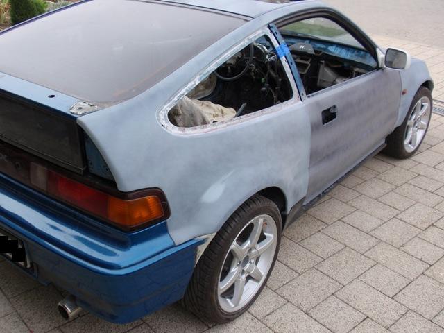

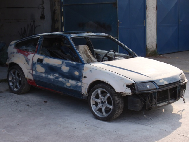

Auto sa pak presunulo k lakovníkovi, ktorý sa podobne ako klampiari na aute poriadne namakal, keďže celú gitovačku si už chystal on. Spotreba materiálu, teda hlavne gitu na auto, resp. hlavne na tie lemy sa vyšplhala niekde ku 8kg :|
Potom nasledoval plnič a následne lak, výsledok už každý posúďte sám. Nepredpokladám že sa to bude páčiť každému mne každopádne áno :mrgreen:
10. gitovačka.JPG (98.03 KiB) Zobrazeno 10774 x
11. plnič.JPG (55.08 KiB) Zobrazeno 10774 x

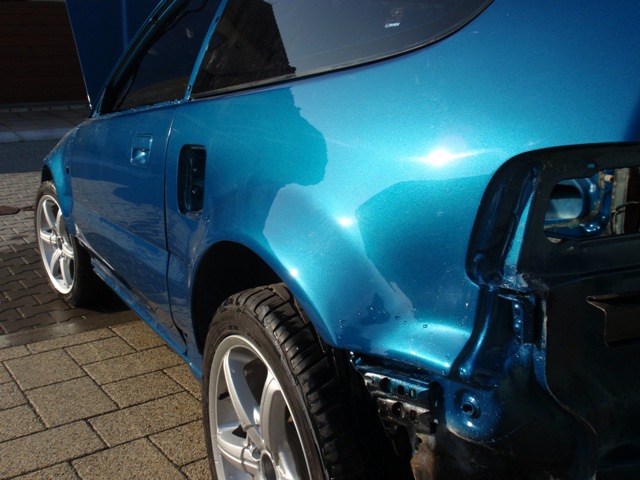

Taak sa vám chcem zas trošku "pochváliť" s aktuálnym stavom auta, som dnešný sviatok naplno využíval :lol:
Pekne tu vidno ako sú tie lemy robené a začína sa to rysovať, ako bude auto vyzerať 8-)

Příspěvekod Redy » 17 lis 2009 21:46
Modrý přízrak Obrázek *fin*
Re: Oprava búranej EE8
Příspěvekod pepo crx » 17 lis 2009 21:51
Redy píše:Modrý přízrak Obrázek *fin*
jj, presne tak :twisted: a je to sexiiiii, aspoň pre mňa *love*
