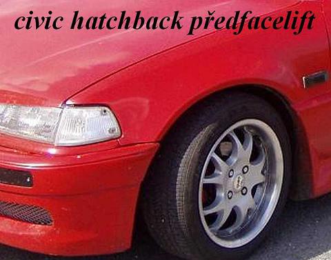

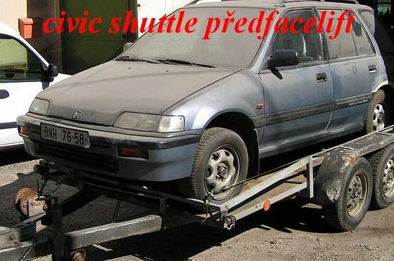

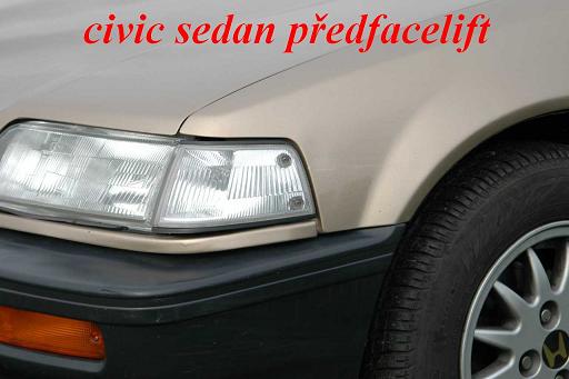

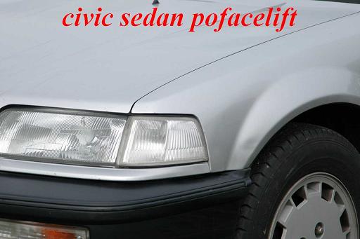

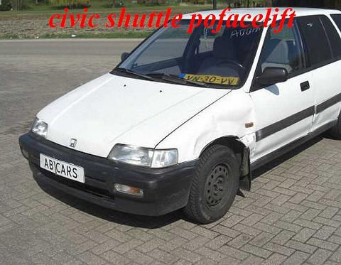

Situace u poziček je u C4G a odvozených modelů docela komplikovaná. Jsou tu totiž různé karosářské verze, čili civic hatchback, civic sedan, civic crx coupe a civic kombi shuttle. U všech těchto vozů se navíc ještě pozičky dělí na předfaceliftové a pofaceliftové. Aby toho nebylo málo, je tu ještě civic vtec a crx vtec s vlastními pozičkami (tyto modely byly pouze pofaceliftové). Pokud jde o shuttle, nevím, jestli má pozičky stejné jako hatchback nebo ne (tímto prosím majitele o doplňující informace).
Pokusím se sepsat všechna označení poziček, ale asi budu potřebovat vaši pomoc. Ocenil bych případně lepší fotky a přesné označení poziček tam, kde ho neznám.

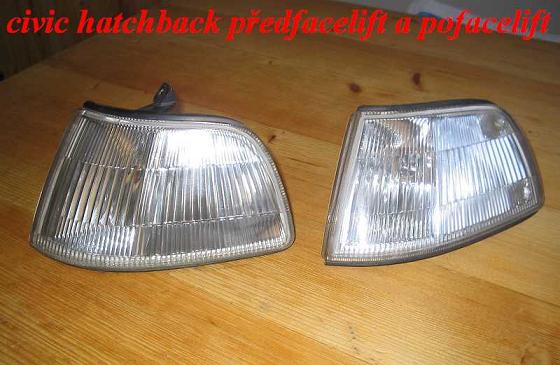

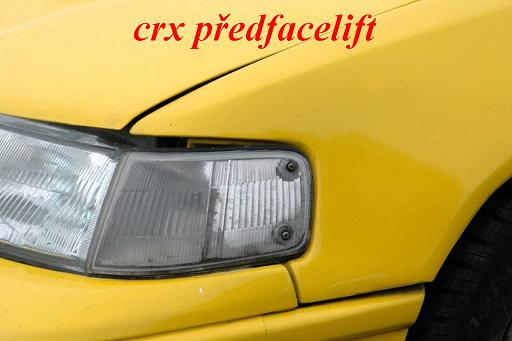

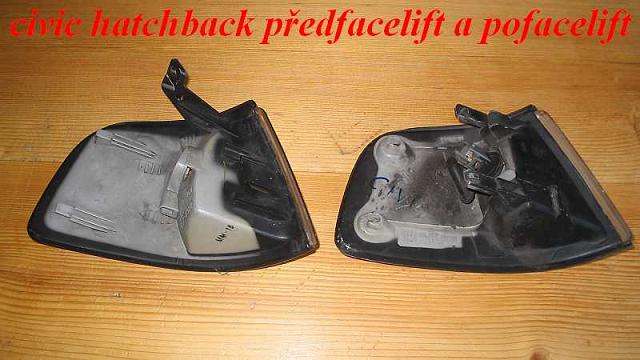

Pro základní dělení platí, že předfaceliftové modely mají pozičky s dírkami pro šrouby, pofaceliftové pak mají hladký vnější povrch a extra upevňovací packu.
Originál by měl mít vždycky označení Stanley, kde L znamená Levý a R Pravý.
Civic hatchback předfacelift - 041-5142L a 041-5142R

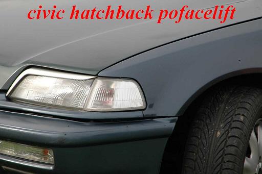

Civic hatchback pofacelift - 052-3922L a 052-3922R
Civic sedan předfacelift - nevím
Civic sedan pofacelift - 052-3930L a 052-3930R (díky, Cabbagi )

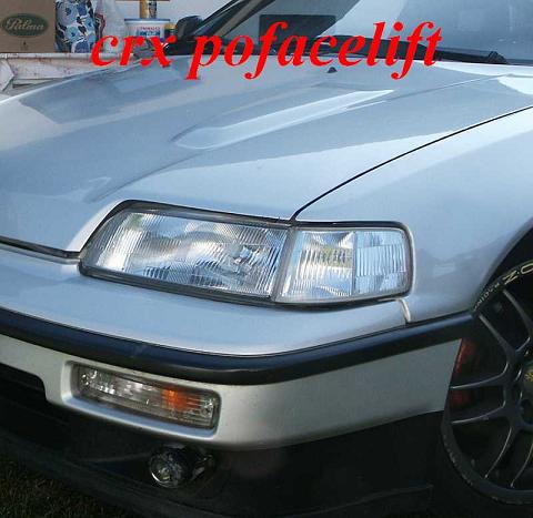

Crx předfacelift - 041-5165L a 041-5165R
Crx pofacelift - 052-3926L a 052-3926R
Shuttle předfacelift - nevím
Shuttle pofacelift - nevím

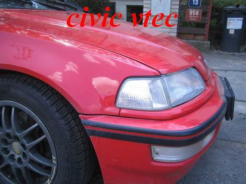

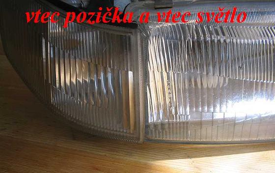

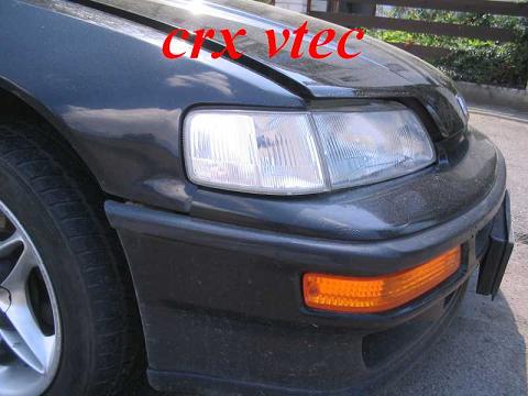

Civic vtec - 052-3942L a 052-3942R
Crx vtec - 052-3941L a 052-3941R

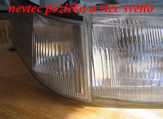

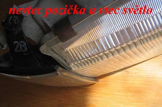

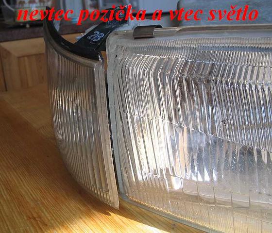

A ještě - jsou pozičky u vtecových modelů stejné jako u nevtecových?
Podle označení nejsou.
A jak to vypadá v realitě? Jde nevtec pozička nacpat na vtecový model? Jde, ale nesedí dobře, takže opět - funkčně možné, esteticky bída.
