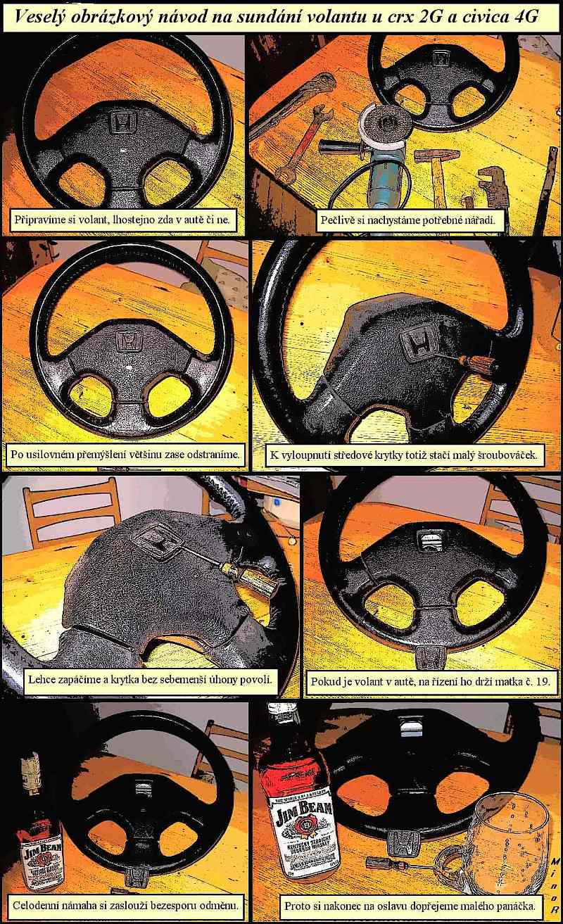

Tuhle věc řeší kupodivu řada lidí (někteří velmi neortodoxně) a proto jsem sepsal malého obrázkového průvodce:-)
A posléze ho i předělal do komiksové podoby.

Taky sem to řešil hehe :lol: :lol:

Minore luxus!!!!!!
Hlavně s tím nářadím :)

Tomu řikám mistrovský fotonávod, který má v sobě zakomponováno jak kousek vtipu, tak dechberoucí zápletku s nečekaným zvratem hned na začátku děje :lol: :lol: :lol:

Dík, lidi, pak je to radost něco dělat, když to někdo ocení.
A asi sem někam naházím taky nějaké stripy, co se týkají crx.

heh, teď sem si všim že si upravil do komiksu i návod na origo volanty :lol: dobrá práce ;) jednou třeba dosáhneme komplet komiksový předělávky crxa :D

Jo, ona ta komiksová forma je taková veselá. Ten původní návod byl trochu nepřehlednej, holt byl dělanej narychlo. Tohle už můžu nechat.

sice uz to tu bylo receno ale moc pekne udelane a vtipne zvedam prst nahoru ;) jsem rad ze mezi nama jsou i taci lide jako je minor :arrow:
