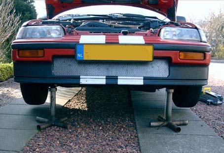

2.krok - postavte auto na podpěry, nebo s ním najeďte na nějakou plošinu (pokud máte auto na podpěrách, ujistěte se že opravdu nesklouzne!)

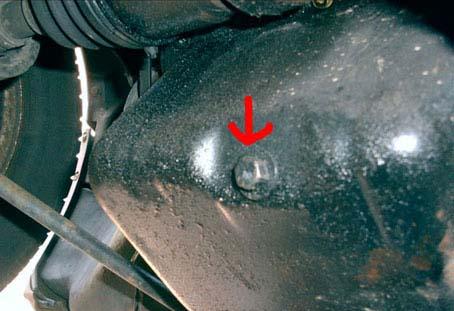

4.krok - povolte víčko na doplnění oleje (viz poslední obrázek, provádí se pro lepší vytékání oleje) a pak odšroubujte vypouštěcí šroub na vaně, olej bude hned téct, tak mějte nádobu připravenou na správném místě :D Před našroubováním nového šroubu vyměňte za nové i kovové těsnění pod šroubem, stojí pár korun, jinak se vám může stát, že se bude rosit a vy pak při dotahování strhnete závit na vaně. Pak našroubujte šroub zpátky.

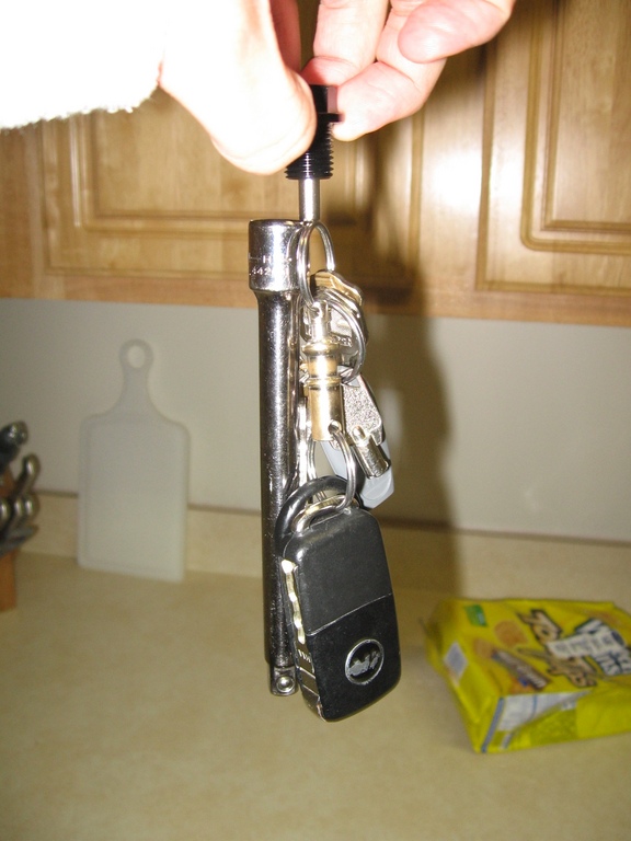

Vypouštěcí šroub je dobré si připravit nový a pěkná investice může být do magnetického šroubu, který si nedávno koupil LJay a který zachytává drobné kovové částečky a pomáhá olejovému filtru čistit olej, po vyndání takového šroubu se pouze otře a použije dál :)

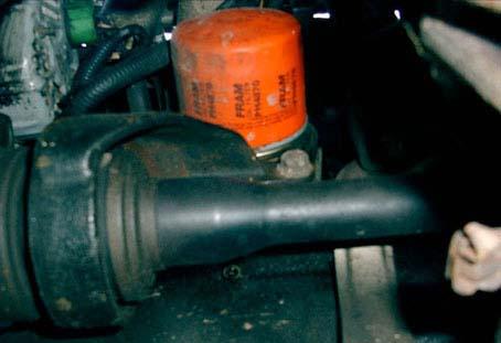

5.krok - odšroubujte olejový filtr a našroubujte nový (tento je oranžový, bývá také černý) Pro odšroubování používejte buď speciální klíč ( http://www.uni-max.cz/klic-na-olejove-f ... 0586293/d/ ) nebo v nejhorším případě filtr proražte šroubovákem, měl by jít povolit i rukou. Před našroubováním nového odstraňte staré těsnění, které může na bloku zůstat (stává se to poměrně často a mohl by vám potom olej protékat. Dosedací plochu filtru (těsnění) mázněte olejem. Dotahuje se rukou, není potřeba ho tam nějak šíleně rvát.
Olejový filtr pro ED9 používejte typ PH-6811

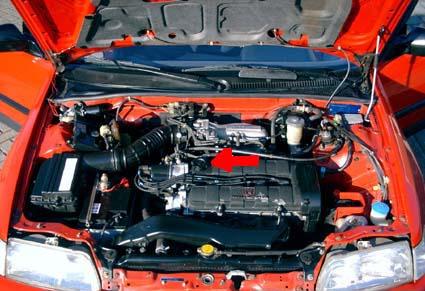

6.krok - odstraňte podpěry pod autem, pokud máte a nalijte nový olej přes toto víčko. Vejde se ho tam přibližně 3.5 až 3litry.

Poté, co povolíte vyppuštěcí šroub, povolte i nalévací víčko, olej bude snáze vytékat. Pokud oboje povolíte v opačnem pořadí, vyteče vám při povolování vypouštěcího šroubu na ruce víc oleje.
Na povolování filtru existují extra klíče, je dobré si ho předem patřit. V nouzi lze filtr povolit tak, že ho prorazíte šroubovákem a ten pak použijete k jeho povolení.
Dosedací plochu filtru (těsnění) před našroubováním mázněte olejem. Dotahuje se rukou, není potřeba ho tam nějak šíleně rvát. Dejte si pozor, aby vám na bloku nezůstalo staré těsnění (stává se to poměrně často), olej by vám pak tekl.
Vyměňte i kovové těsnění pod vypouštěcím šroubem, stojí pár korun, jinak se vám může stát, že bude rosit a vy pak při dotahování strhnete závit ve vaně.

ještě jedna technická ,těsnění pod šrouby at už u převodovky nebo u motoru jsou bud hliníková ale většinou měděná. Bohužel měděná jsou od výroby tvrdá,nevýhoda že se pak musí více zatáhnout aby se prodeformovala na vanu a na šroub tak aby nerosila.Následně to pak povolovat sami víte co to je.
Stačí doma nad sporákem(plyn=plamen,ne indukce a podob :lol: ) nahřát těsnění ,dá se i zapalovačem ,ono pak vyměkne. kdyby jste tenhle typ těsnění potkali i jinde ,býva na paliv. filtru,hydraulice a podob. pomůže to taktéž.
