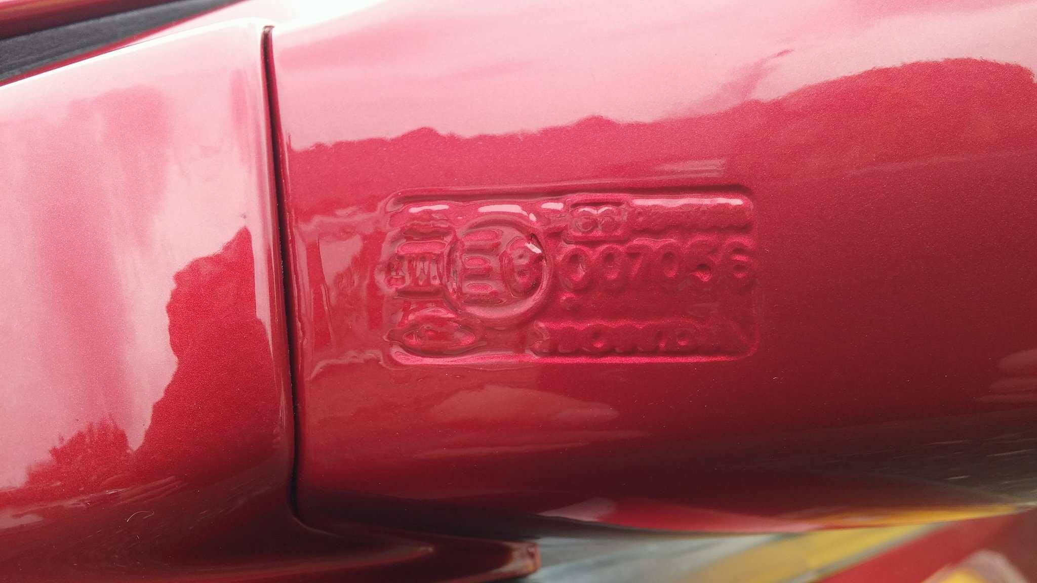

Nejdřív si ale povíme, jak je od sebe odlišit. Měl jsem po ruce jen elektrická, ale myslím, že číselné označení odpovídá i zrcátkům mechanickým.
Takže, crx2G má označení zrcátek 007052 a 007053, zatímco C4G hatchback 007056 a 007057. A pozor, C4G sedan má zřejmě zase jiná zrcátka, tentokrát s označením 007054 a 007055.
Podle těchto čísel ale bychom měli vždycky dokázat určit, jaké zrcátko držíme v ruce (viz fotky).

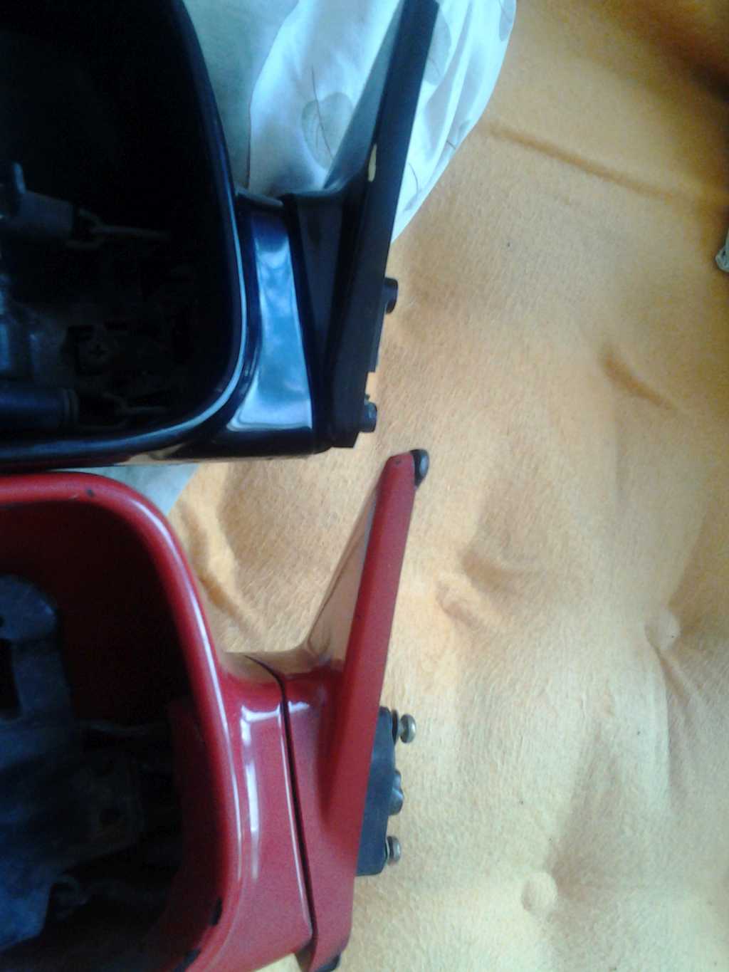

Takže, když už víme, že se zrcátka liší označením, liší se i ve skutečnosti? Když jsem nedávno řešil tento dotaz, odpovídal jsem popaměti, že ze tří upevňovacích šroubů je jeden situován o kus jinam. Tím pádem nesedí na díry ve dveřích. Zároveň jsem vyjádřil domněnku, že mají zrcátka jiný úhel náběhu či jak to nazvat. Myslím, že je to z fotek docela dobře patrné (černá zrcátka jsou z crx, červené je ze civica)
Takže, zrcátka se liší nejen označením, ale i fyzicky.
Zůstává otázka, jsou záměnná? Přímo rozhodně ne. S nějakými hrubšími úpravami je asi lze zaměnit a bude to funkční, ale pěkné zřejmě ne.

Zrcátko c4g označení L
Zrcátko c4g označení P

Zrcátka crx2g a c4g vedle sebe

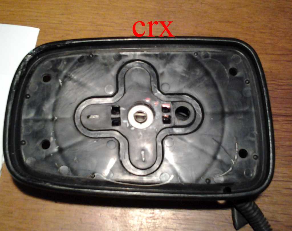

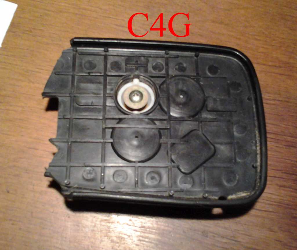

Příspěvekod Minor » 30 lis 2017 11:51

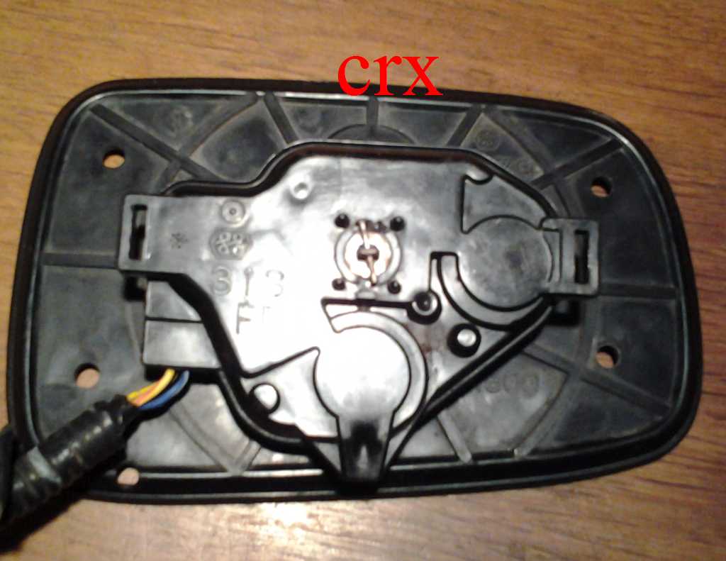

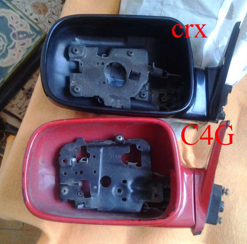

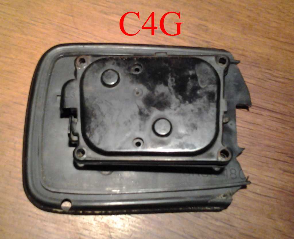

Tak mrzáček je trochu záhada, držák je EE9, kryt je nastříkán tak, že nelze nic přečíst. Dohromady to nesedí, ale nedokážu říct proč. Kryt byl prasklý, tak jsem ho bez větších výčitek zničil, abych se dostal dovnitř, protože jsem nepřišel na to, jak jinak zrcátko rozebrat.
Zjistil jsem, že samotná sklíčka jsou mezi EE8 a EE9 (ED9 a ED7 a spol) záměnná (tak na 99%), zatímco plastové podložky, do kterých se sklíčko ukládá se liší!!! Liší se i motorky, označení kabelů, způsob montáže, prostě skoro všechno!
Nikdy bych nevěřil, že tam bude tolik rozdílů.

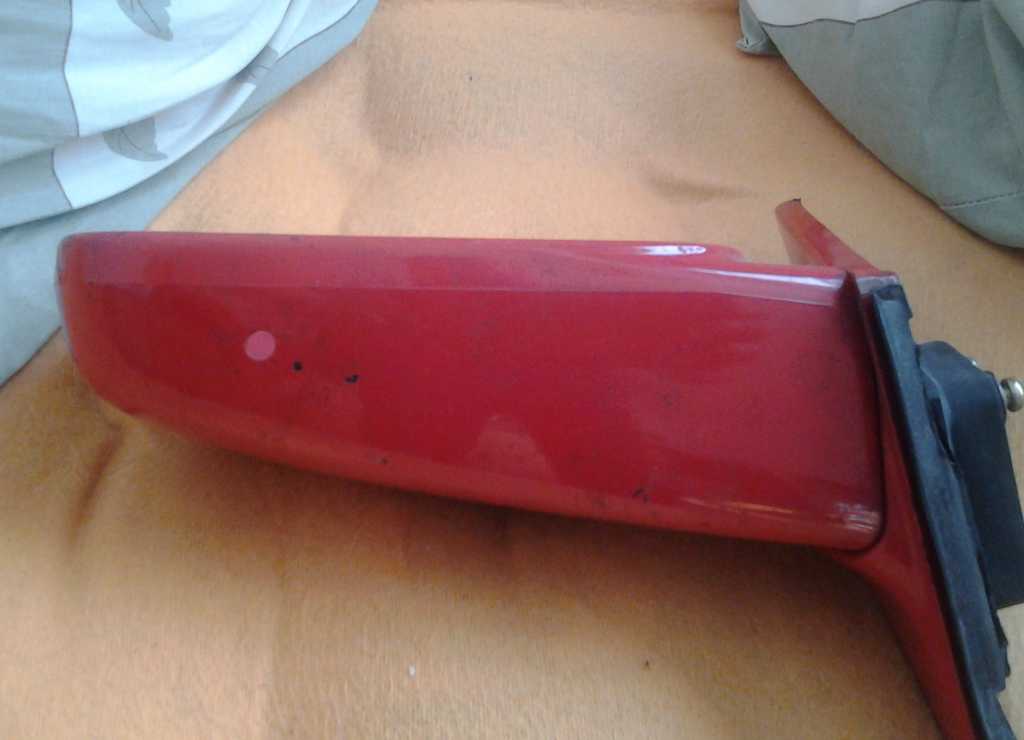

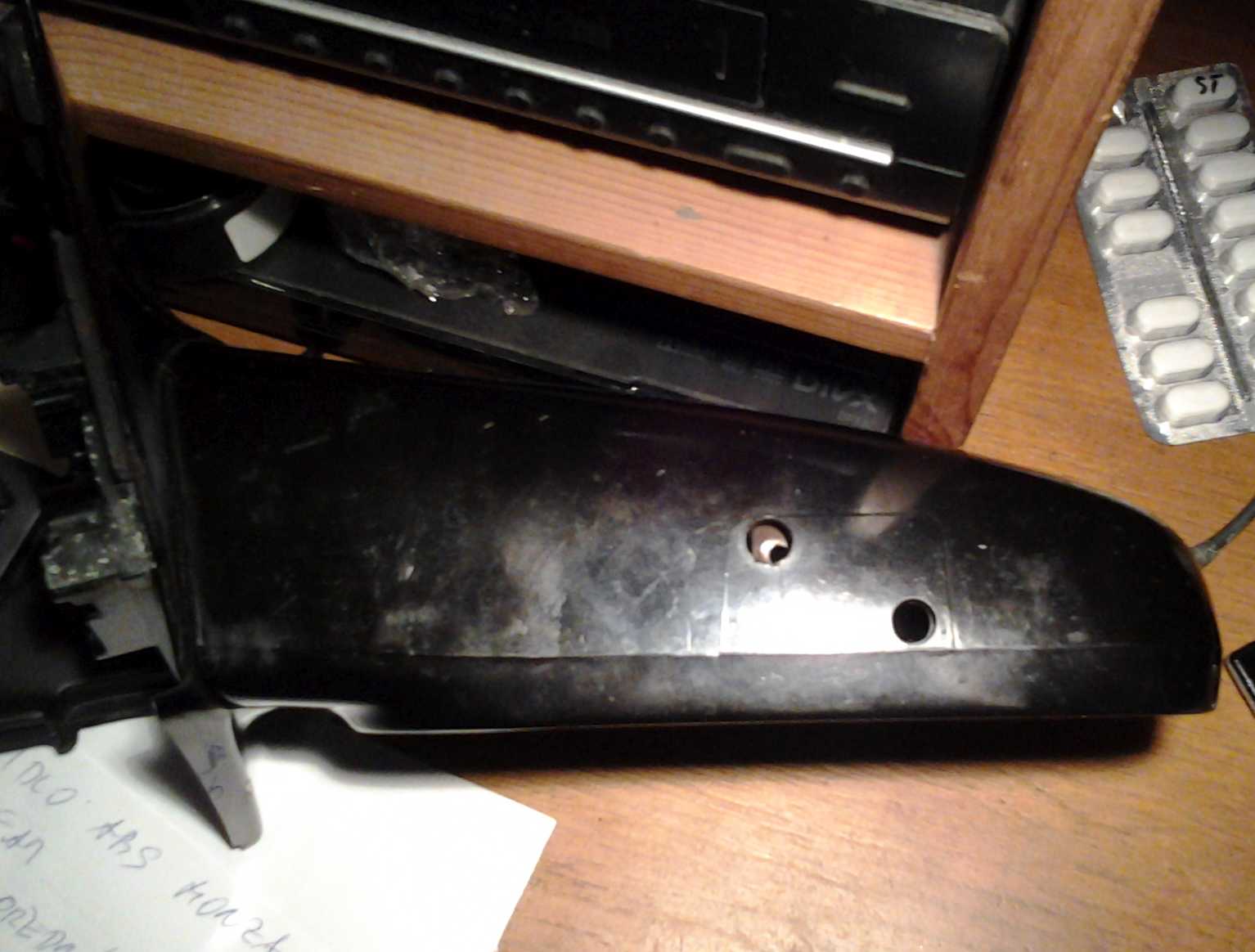

Příspěvekod Minor » 01 pro 2017 19:44
Takže, jeden tip,jak rozeznat zrcátka, pokud není čitelné označení.
Crxková mají dole dvě díry, C4Gové jen jednu!
Jinak rozdíly viz fotky.
