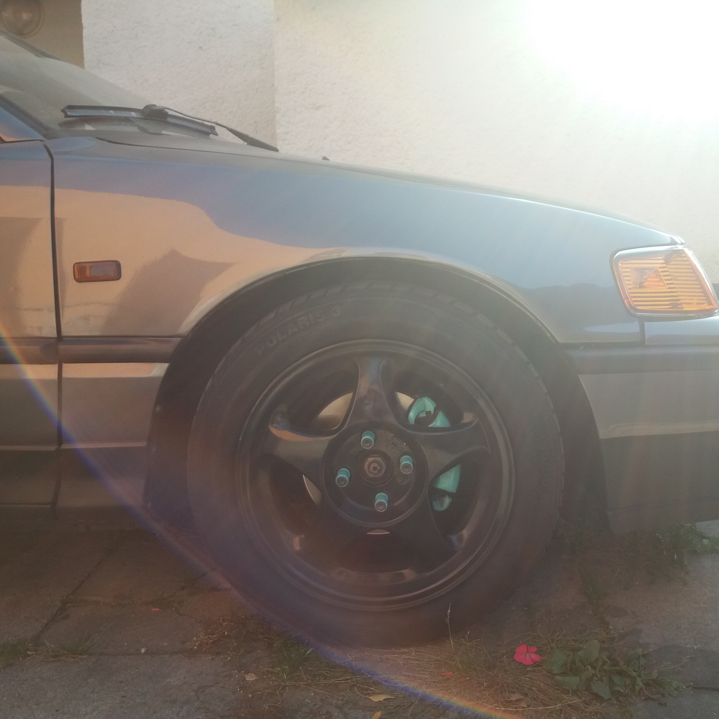

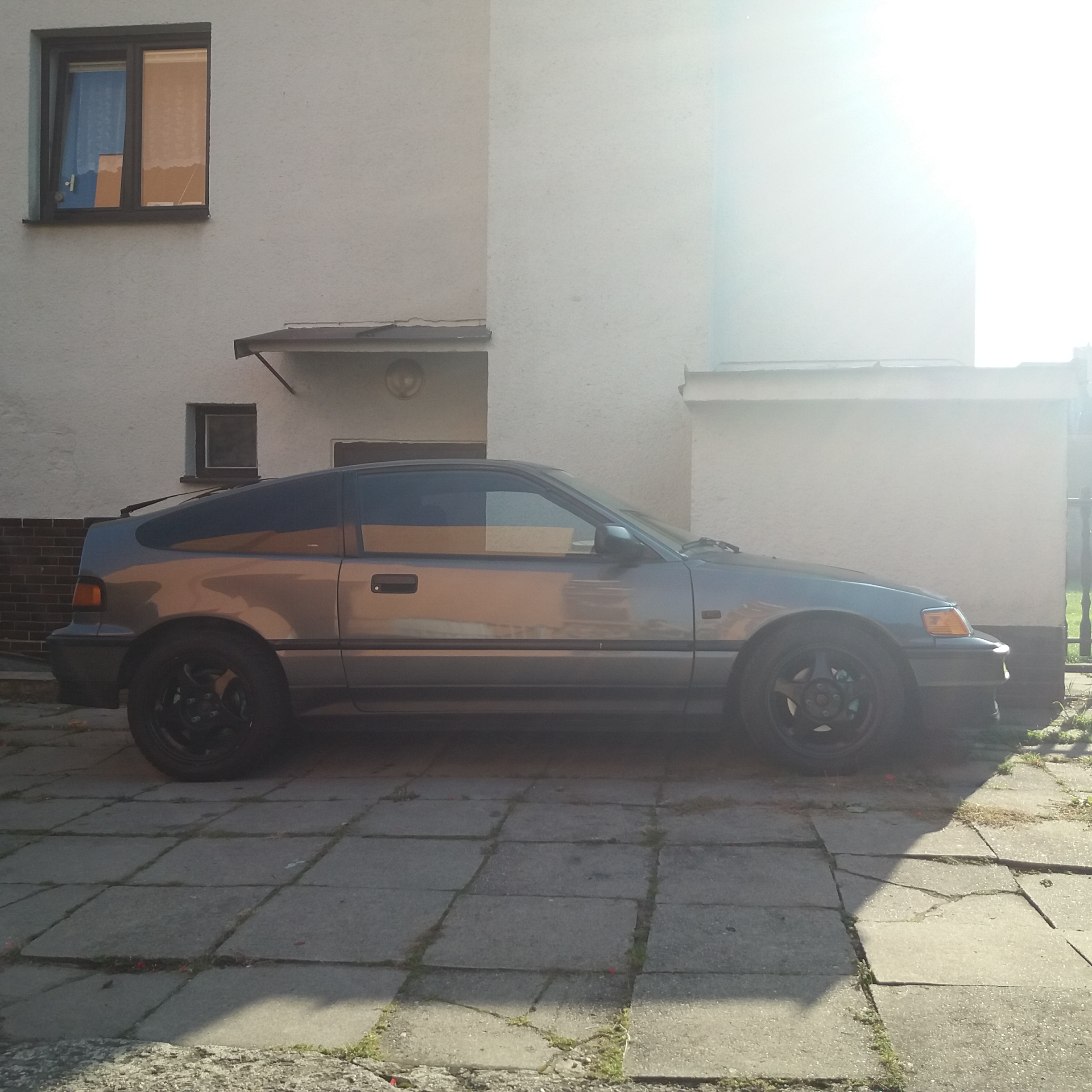

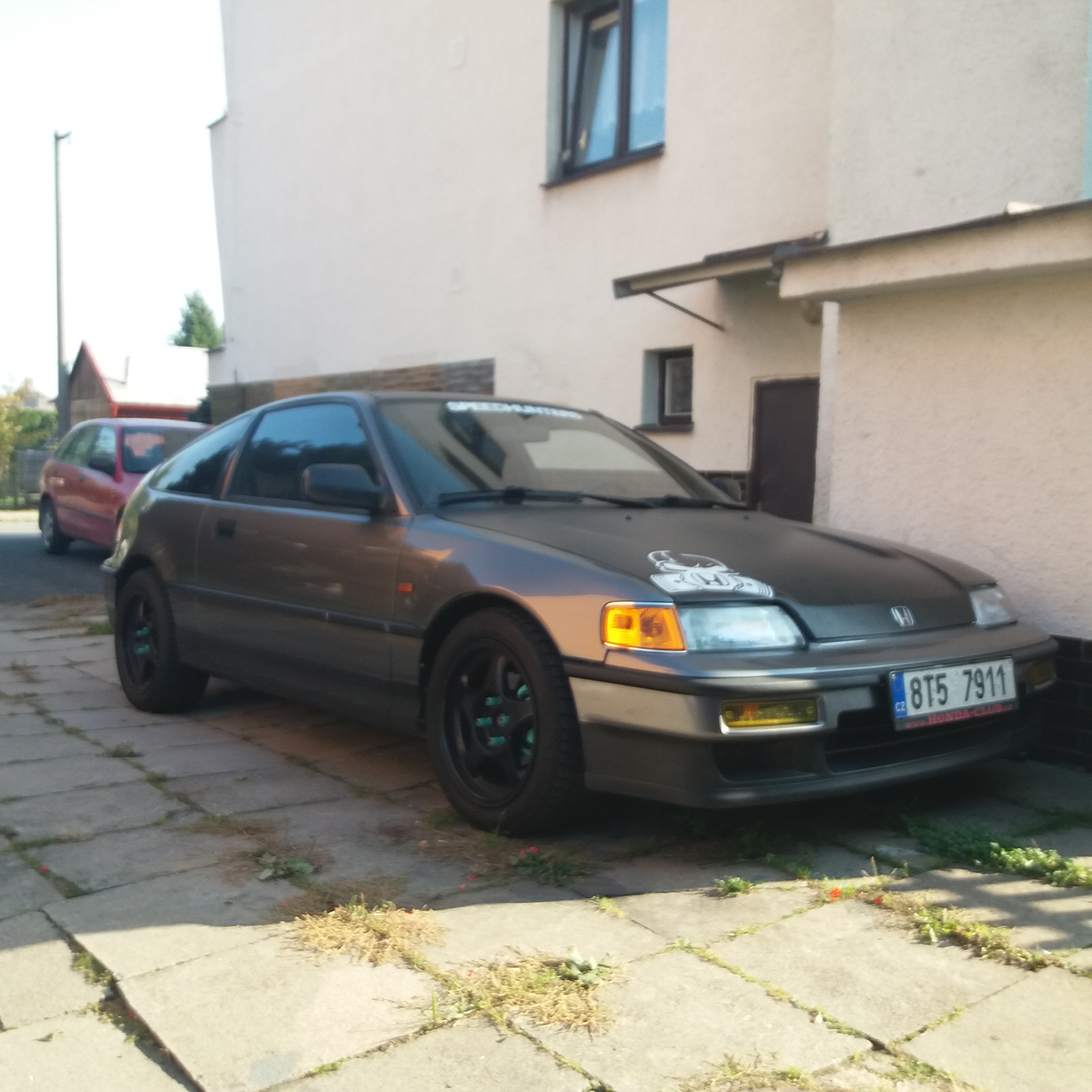

Příspěvekod Heki » 15 říj 2018 07:20
Viz foto.
Kola 195/50 R15

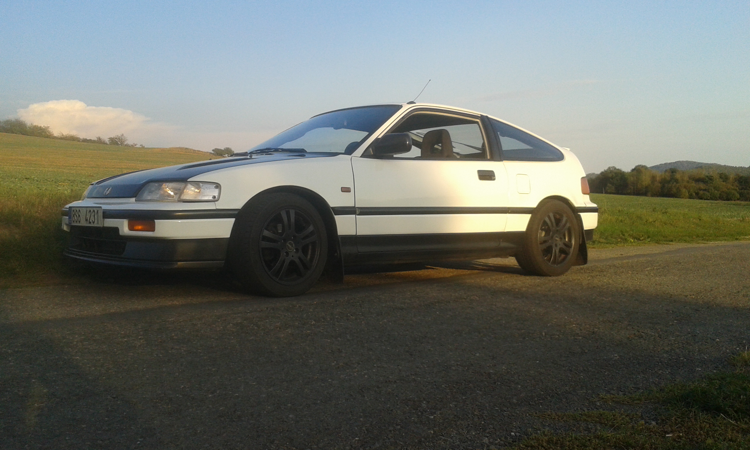

Příspěvekod endrix » 20 říj 2018 10:18
Já to mám o 30 mm a vypadá to takto.

Endrix: Řek bych, že to mám zhruba stejně vysoko.
endrix
Příspěvky: 171
Bydliště: Benešov
K: Pružiny
Příspěvekod endrix » 22 říj 2018 17:18
Zadek máš možná trochu vyšší, ale to muže být tím, že není auto uplně na rovině. A nepříde mi to 'až moc'. Spíš tak akorát :).

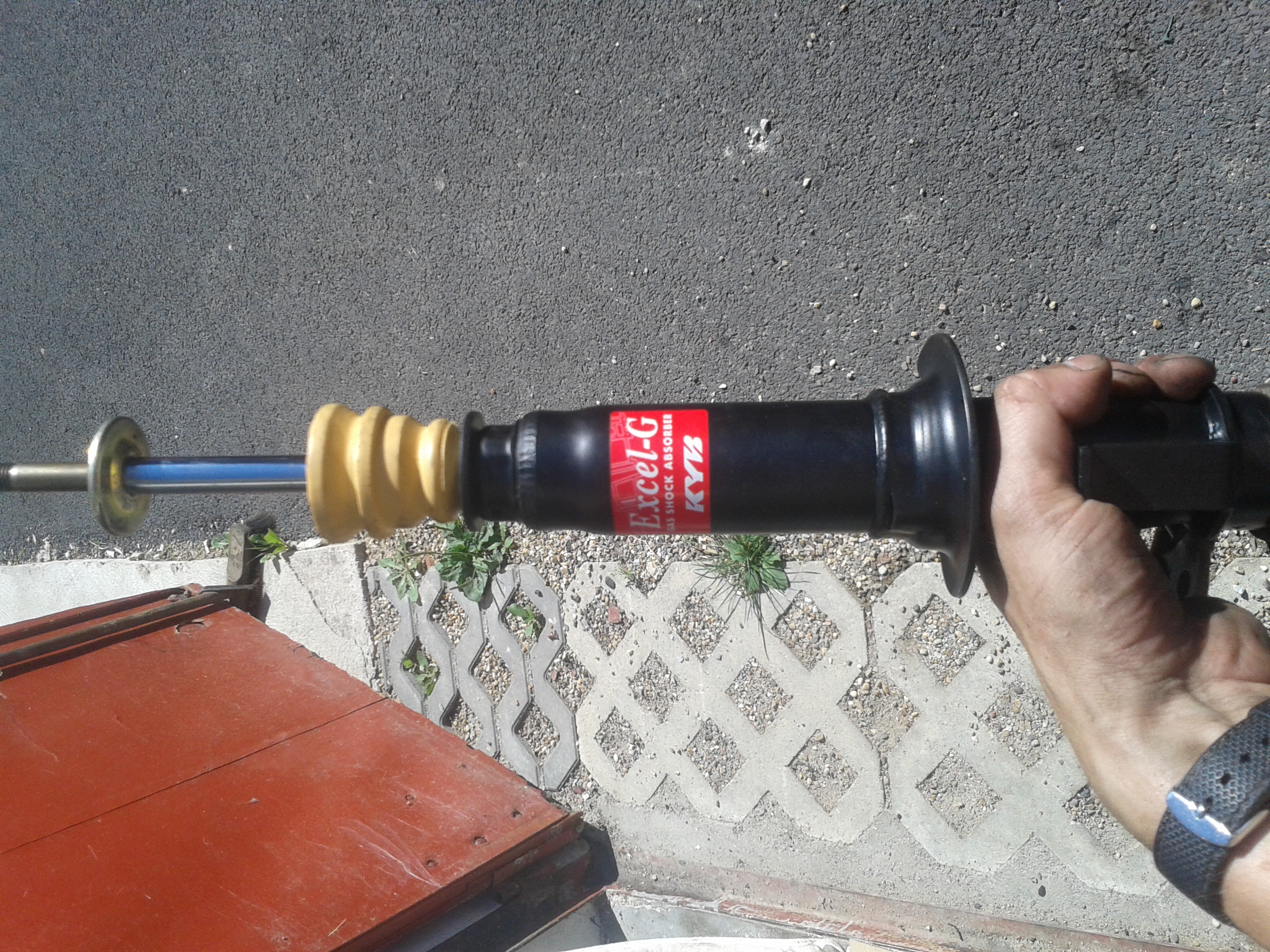

Příspěvekod endrix » 24 říj 2018 19:10
Ještě jsem měl problém s dorazy tlumičů. V podstatě jsem tam žádný neměl :). Tak jsem koupil v autodílech na nějakou Škodovku a pouze zkrátil na potřebnou délku. A taky to pomohlo. Nevím, jestli to někdo měřil, ale u sníženýho auta tlumič už moc velkej zdvih mít nebude.? Dělaj se ještě tlumiče Bilstein B8 a ty mají zkrácenou pístnici a jsou na snížená auta.
