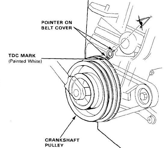

Nastavení válců se provadí otačením klikovou hřídelí za šroub držící řemenici, pomocí ráčny, proti směru hodinových ručiček (pokud se nechcete autem přejet, doporučuju vyřadit :D )

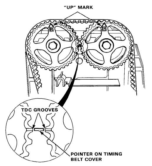

Up = rysky (šipky) na rozvodových kolech
Už tady Vás může zaskočit drobná nepřesnost rysek na rozvodových kolech, ne vždy totiž rysky směřují přesně nahoru, dolu či do stran. Toto so dá vyřešit doštelováním pomocí TDC Mark na řemenici a mušky na spodním krytu rozvodů, které se musí opticky prolínat a TDC Grooves vyznačené na zadním krytu rozvodů a rozvodových kolech - tyto značky spolu musí tvořit rovinu.Např ja měl po doštelování pomocí TDC mark a TDC Grooves UPky mírně nakloněné k sobě, takže drobnou nepřesnost UPek bych neřešil a doštelovával kola pomocí TDC Grooves
Pokud máte rysky na rozvodových kolech v požadované pozici (záleží na tom, který válec se chystáte štelovat), můžete se pustit do štelování samotných ventilů.

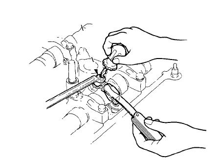

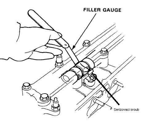

Umístíte kalibrovanou měrku na pozici dle obrázku (mezi vačku a vahadlo ventilu u dohc a mezi dosedací plochu šroubku a ventil u sohc),zablokujete pomocí klíče matici na štelovacím šroubu a šroubovákem utahujete šroub do té doby, dokud jde měrkou bez větších obtíží pohybovat tam a zpět mezi oběma plochami.Pokud se již měrka pohybuje s markantním třením (lidsky - de to ztuha :D ), ventil je nastavený na správnou vůli.Dotáhněte matici (šroub se nesmí pohnout) a znovu vůli přeměřte pomocí kalibrované měrky.Tento postup opakujte u všech válců (Pro extrémní tunery i u všech motorů *vytlem* )
