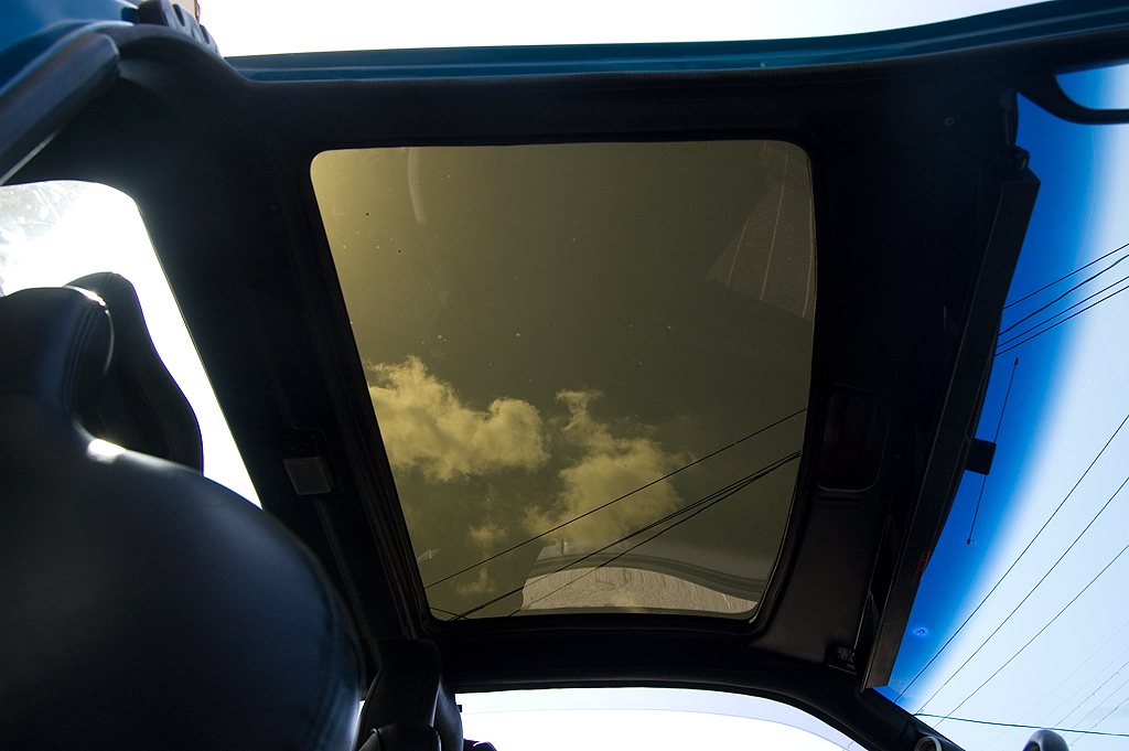

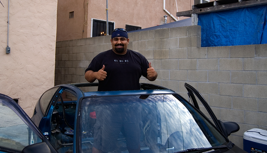

Tak jsem našel návod na instalaci skleněného střešního okna :D pohled je to opravdu nádherný, bohužel sehnat něco takového co by povýšilo CRX do 10.nebe je absolutně k nesehnání...tím spíše Vás uhodí blesk si myslím :D ale přesto zdá se někdo to štěstí měl...no podívejte jak se instaluje..třeba někdy někdo to štěstí bude mít Obrázek A pokud ne, doufám, že návod poslouží alespoň jako malá zabavička :D
Část první - Jak se milence dostat pod sukni :D

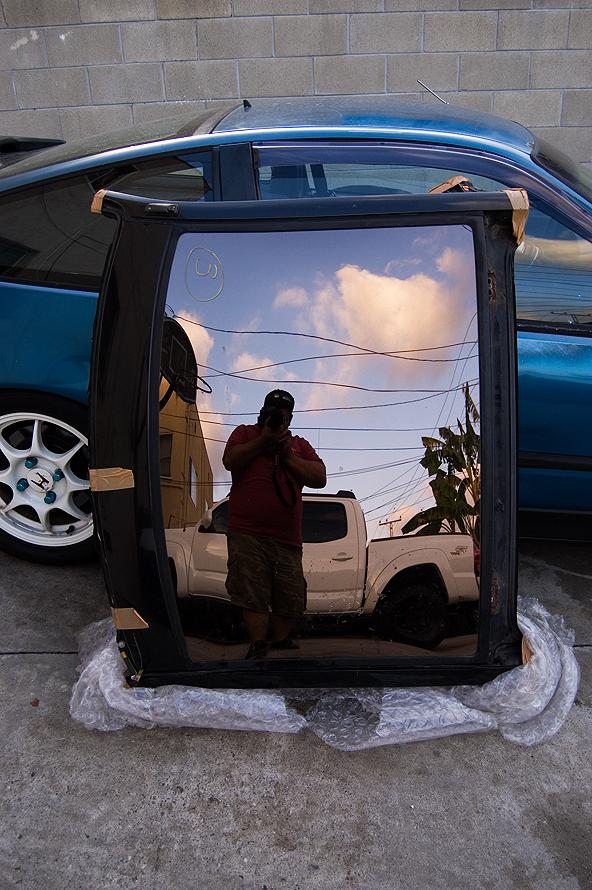

Nejprve si tento kup náležitě prohlédněte, vyfoťte se s ním a představte své přítelkyni svou novou milenku :D
Svou milenku můžete ladným pohybem i odstrojit od krásného šatu, aby se jí při instalaci nic nestalo :)

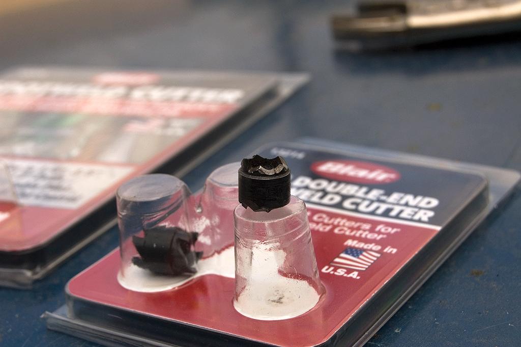

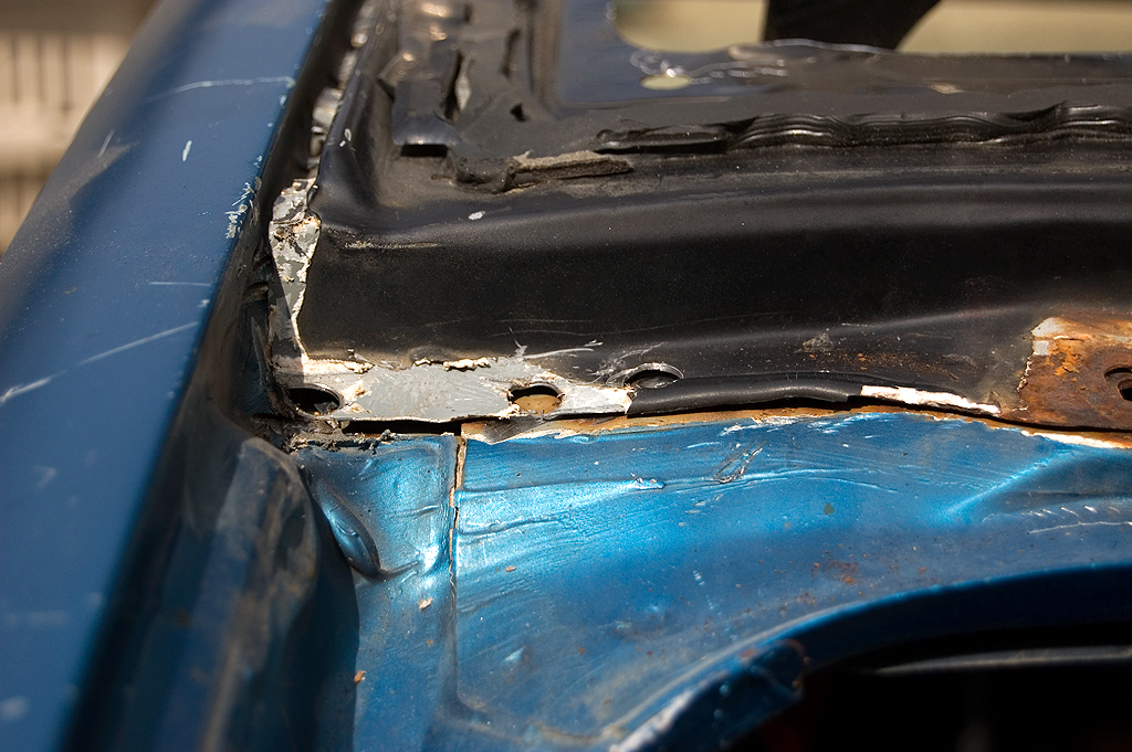

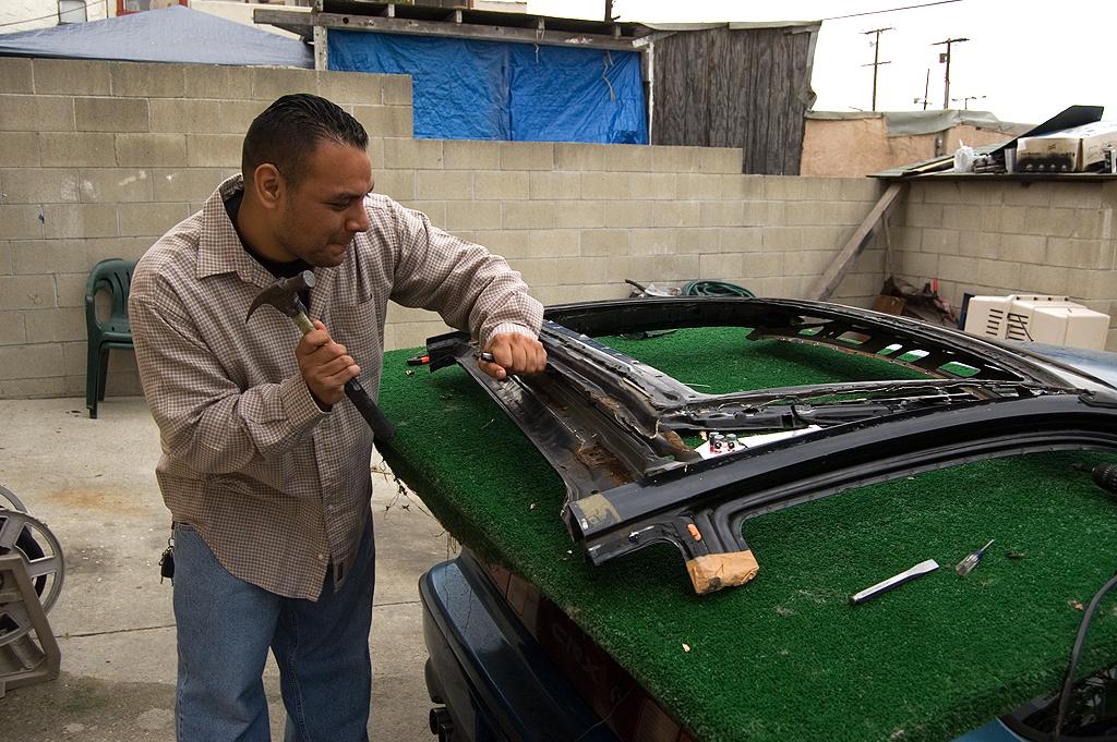

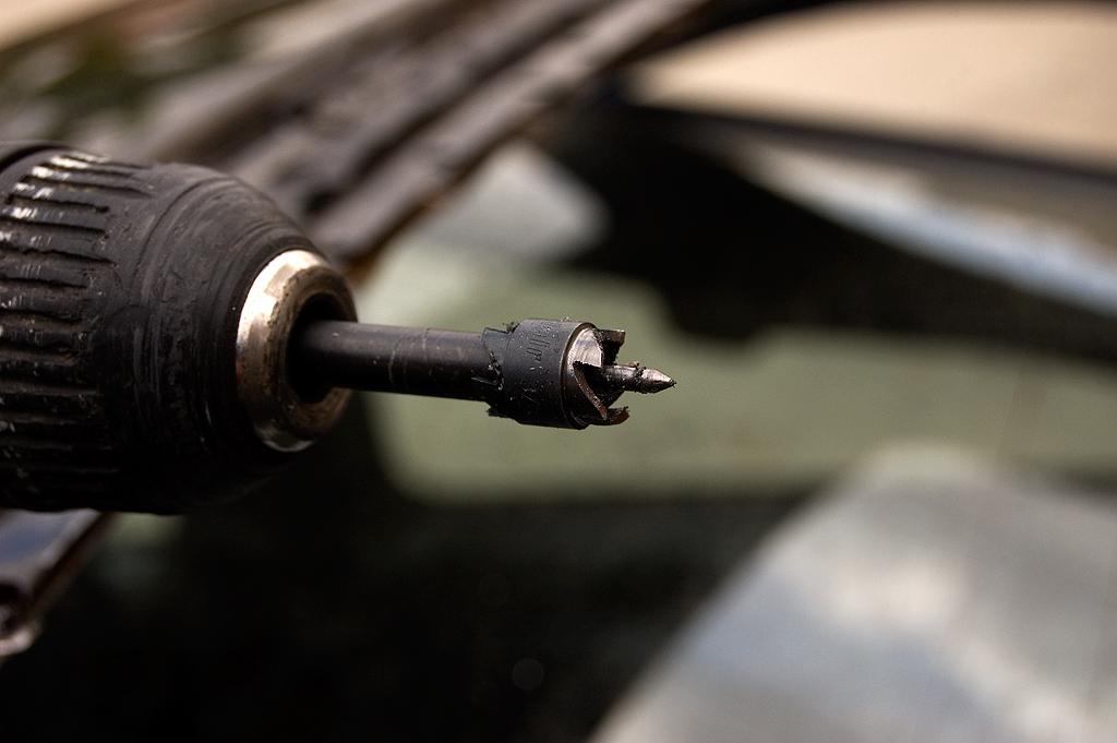

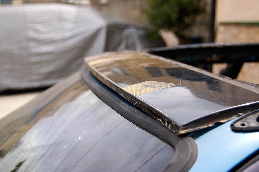

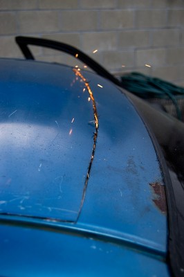

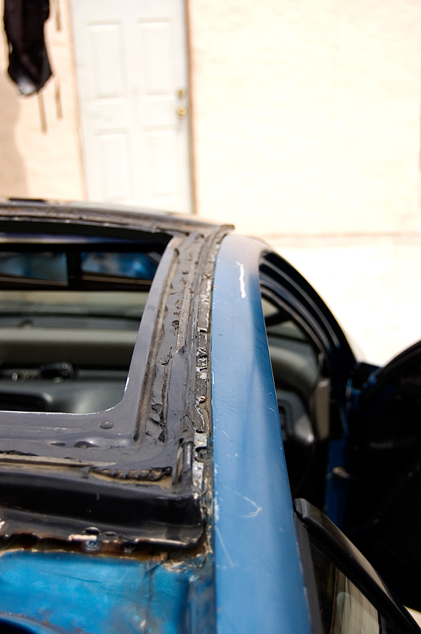

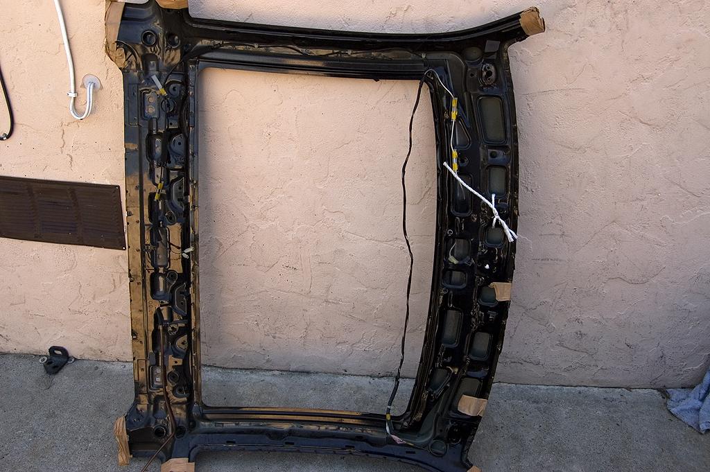

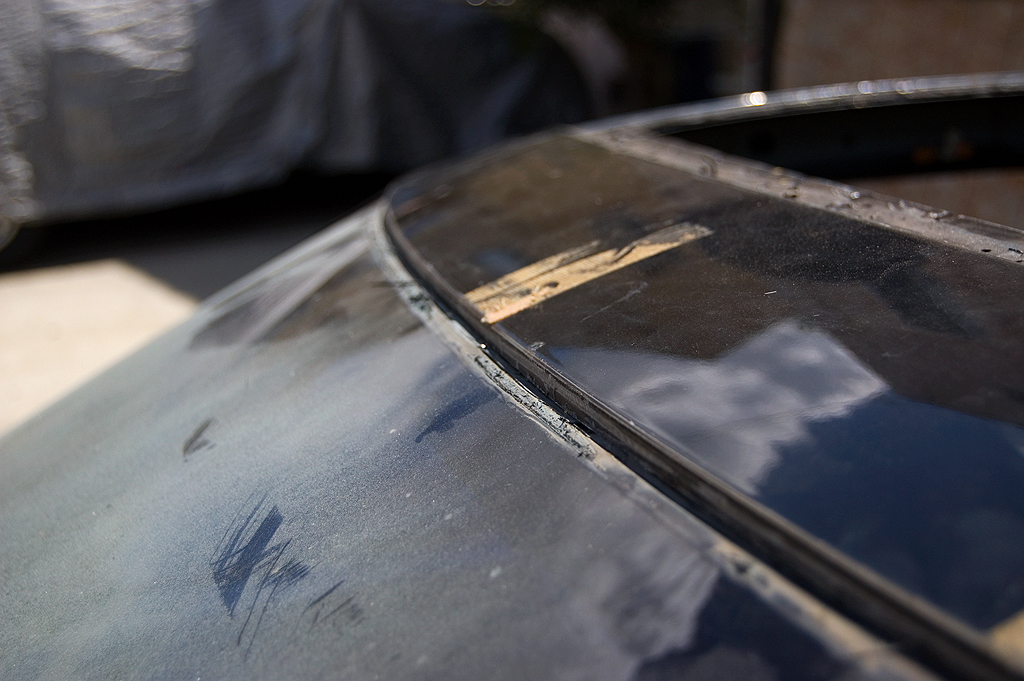

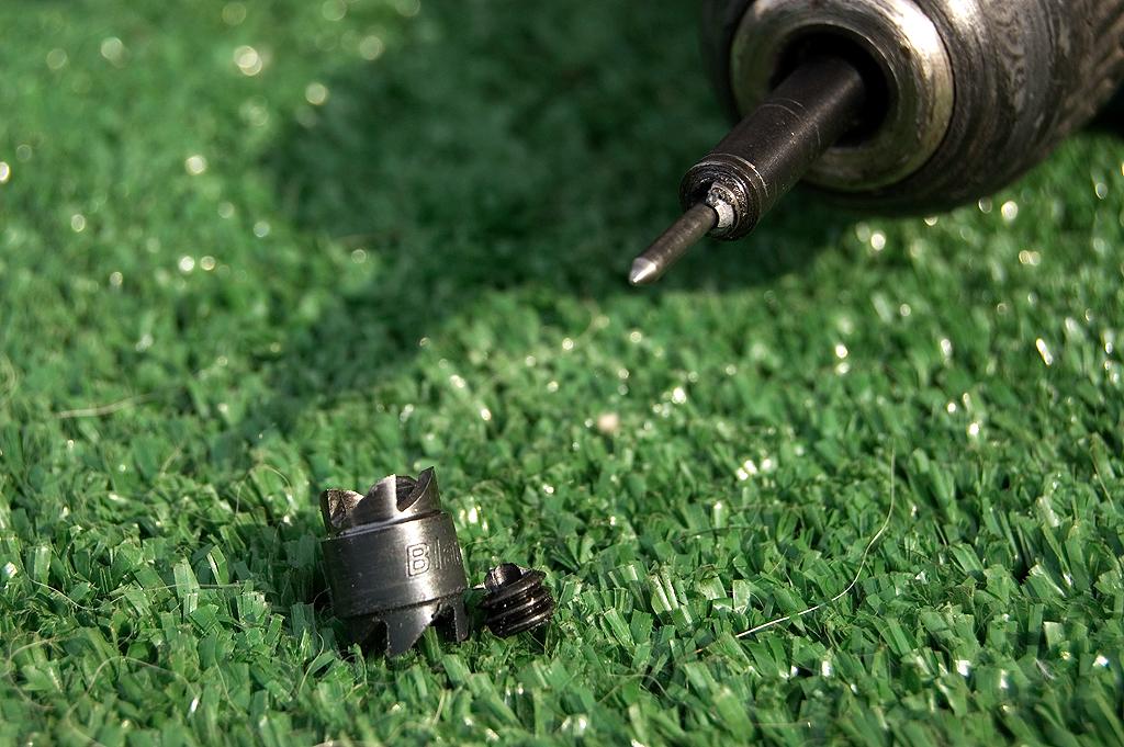

Nejprve musíme dostat konstrukci skleněné střechy od konstrukce auta...Dostat se milence pod spodní část ošacení, není zrovna nejlehčí. Podle slov majitele, tuto činnost od výroby ve fabrice ještě nikdo neprováděl, tudíž byla dotyčná ještě panna a spoje mezi spodním prádlem a nahotinou opravdu držely :D *oprava*
Na jemné pohlazení a vlídná slůvka byl tedy použit opravdu těžký kalibr v podobě nástroje značky Blair Equipment *gangster*

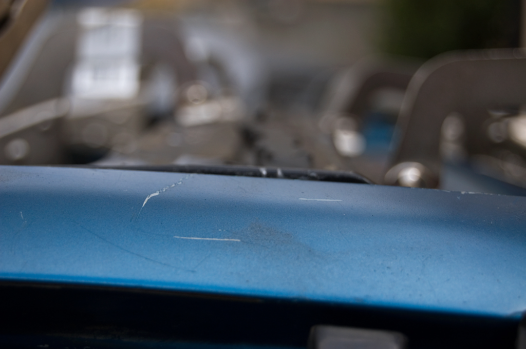

Pokud neprojdete životním návodem jak na milenky, může Váš nástroj při prvních pokusech dopadnout i takto :lol: takže rada navíc...čtěte návody! *fin*

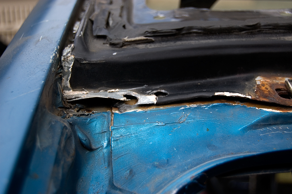

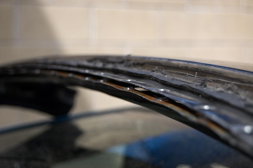

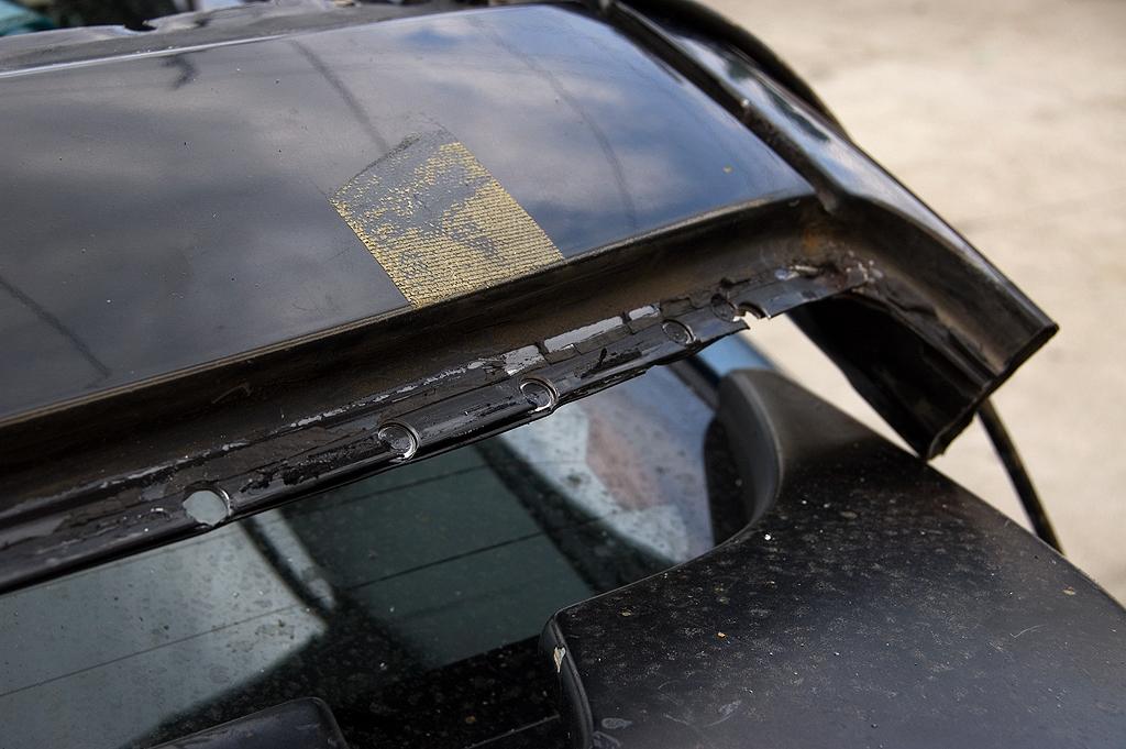

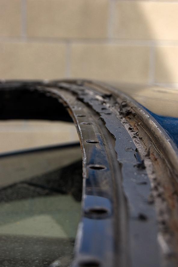

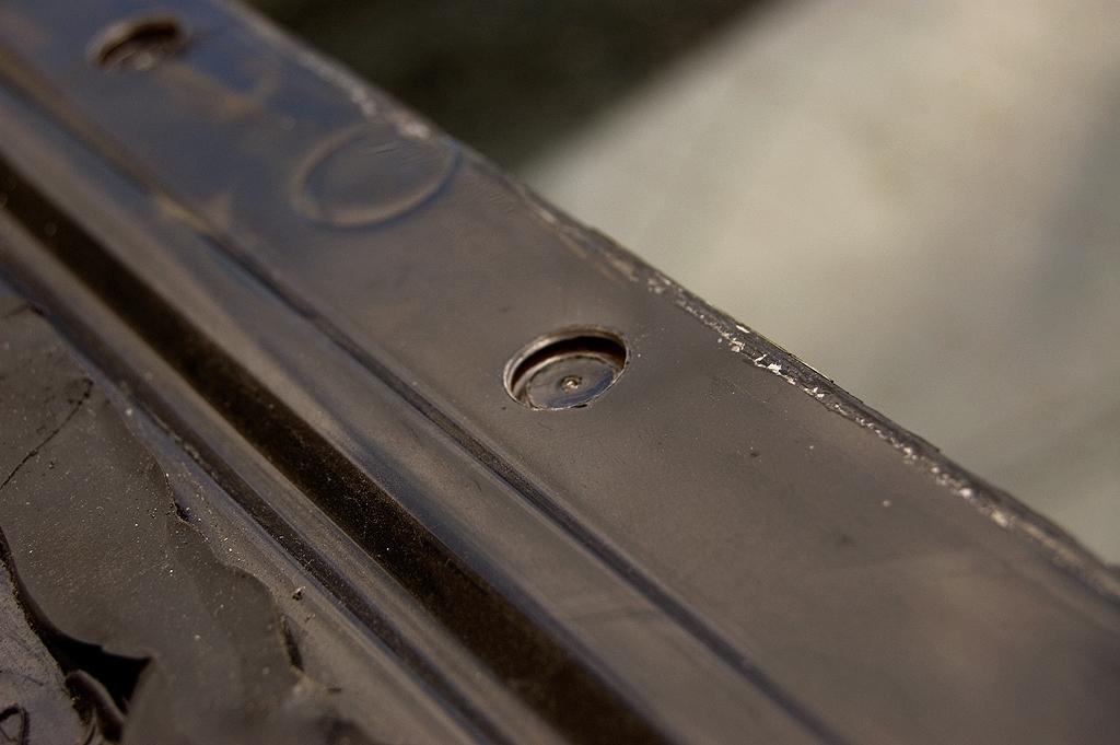

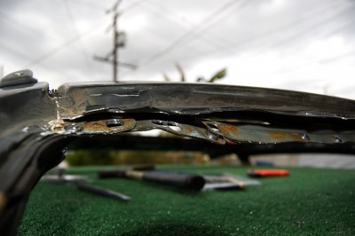

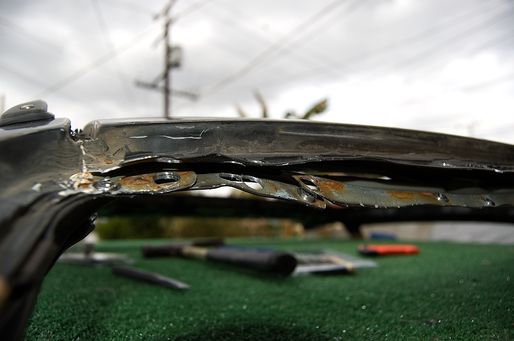

Spoje by měly být po celé délce narušené...že to ale trvalo...přes dva dny...zřejmě se jedná o kvalitní milenku,která se jen tak nedá *dumat*

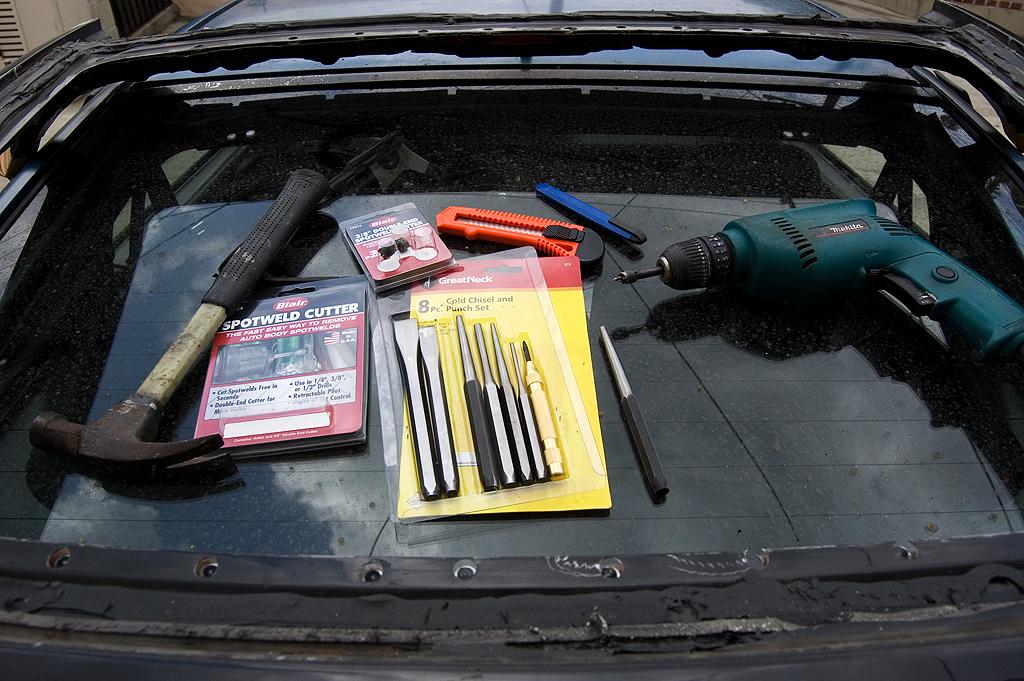

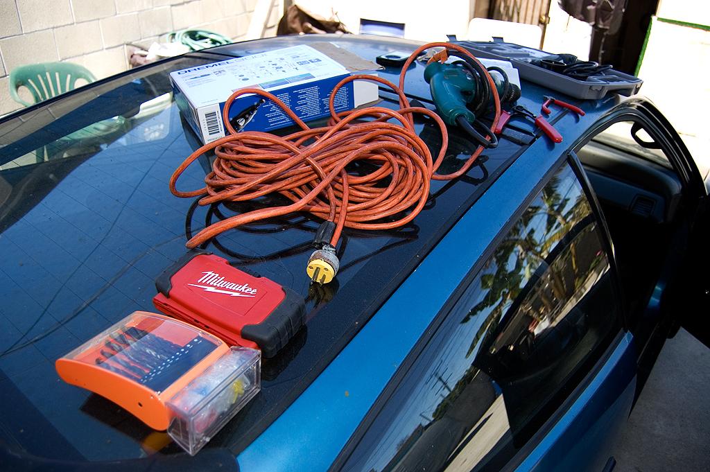

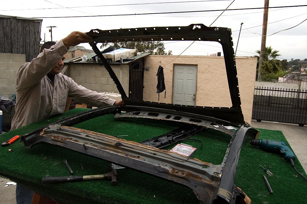

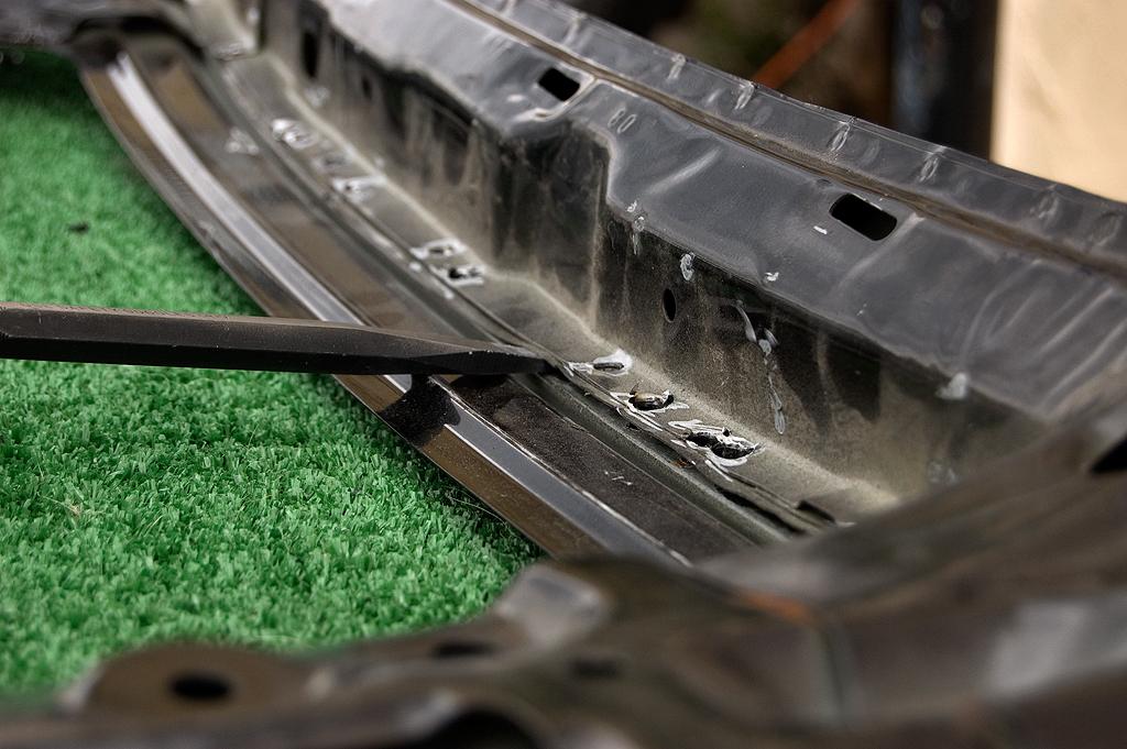

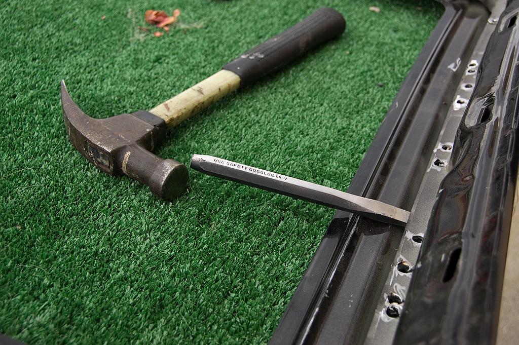

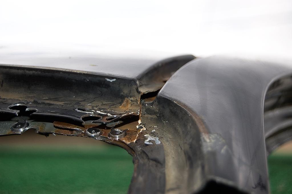

Nyní znovu zaběhněte do nejbližšího OBI a podívejte se po nástrojích na snadné sundání odkrytého spodního šatstva *vtec* (především pořádná dláta,kladiva a tak :D )

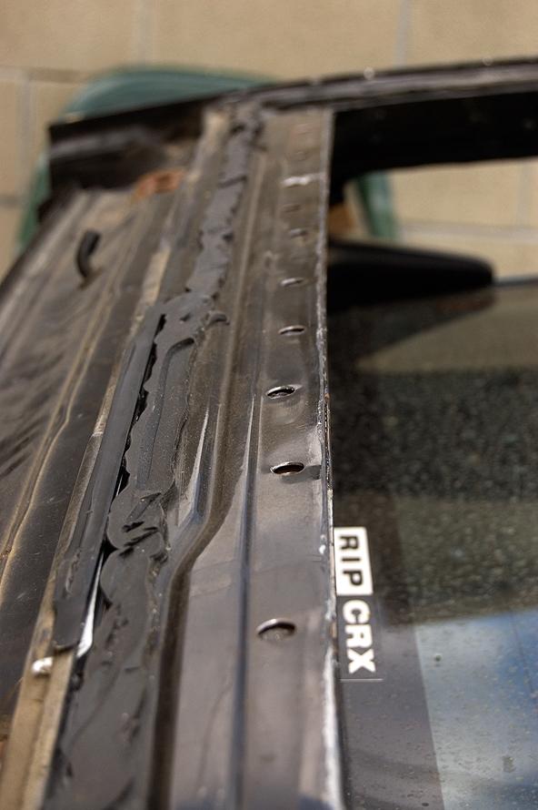

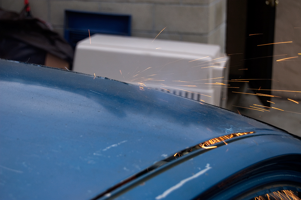

Nyní do posledních zbytků spojů bušte tak jak nikdy do ničeho jiného ať už je to dole *oprava* tu a tam nezapomeňte milenku pohladit, aby nepojala podezření, že Vám jde jen o jedno a někde nepraskla její trpělivost :)
Mějte na paměti, že pokud Vám dojde trpělivost se spoji a znovu použijete hrubou sílu a milenka vycítí nebezpečí, může se stát, že Vás znovu nebezpečně kopne a přijdete o svou chloubu společnosti Blair Equipment :lol:

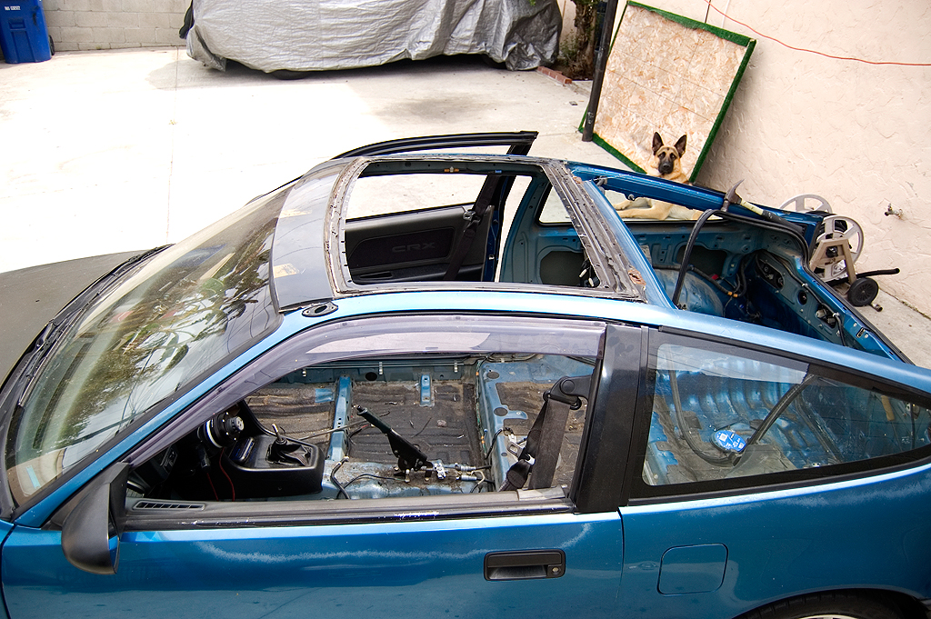

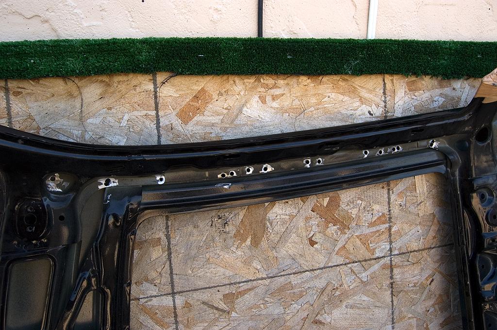

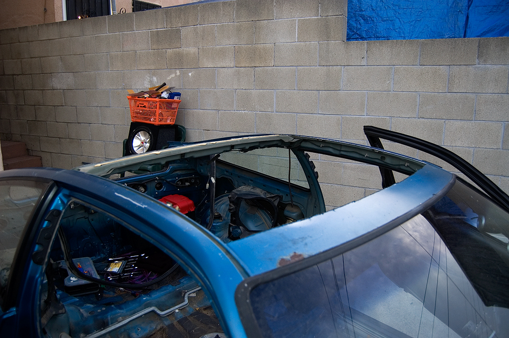

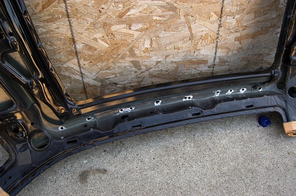

Odměnou Vám poté budiž pohled na její prvně odhalené části *love*

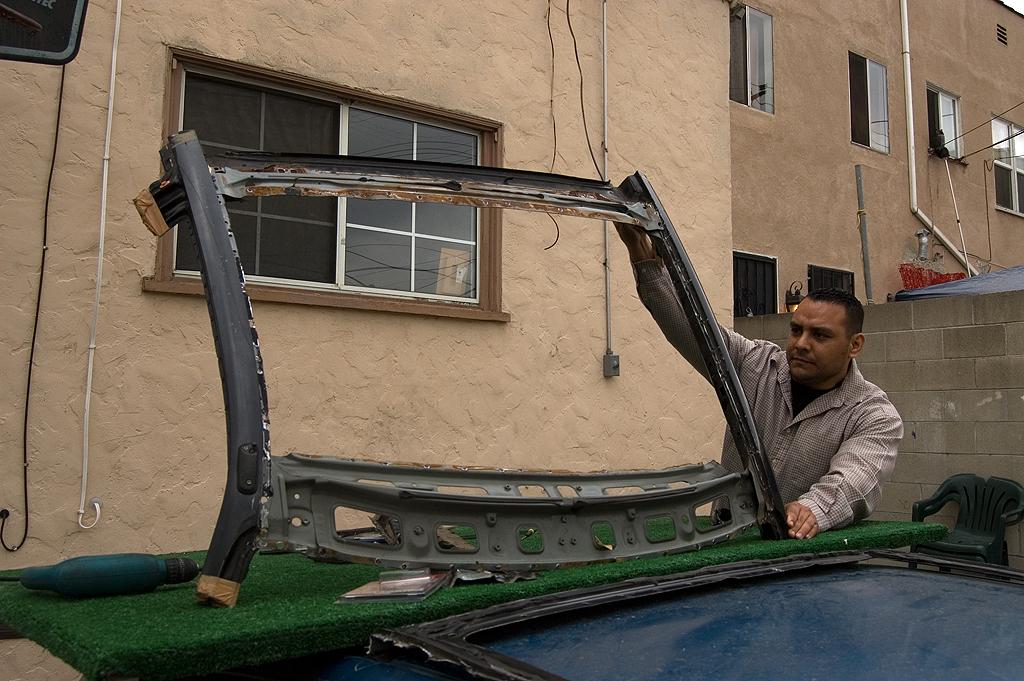

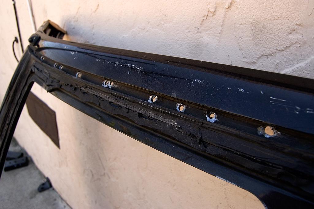

A co se děje?...Někdo zvoní!...Kamarád se druhý den dozvěděl o milence a šel přiložit ruku k dílu...no snad se milenka neurazí *vytlem*
Společně nám šla práce rychle od ruky a milenka tomuto náporu již déle nedokázala odolávat *dash* :D

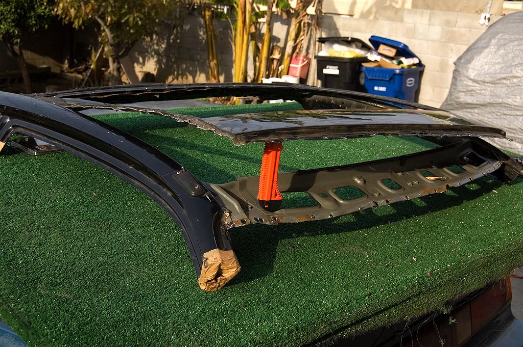

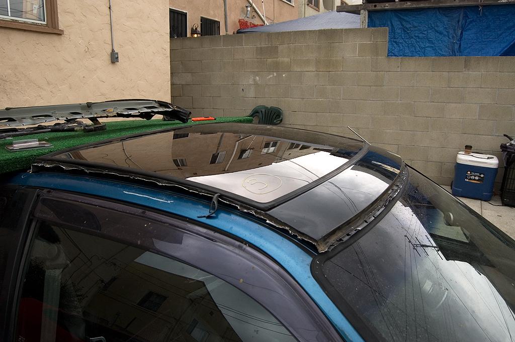

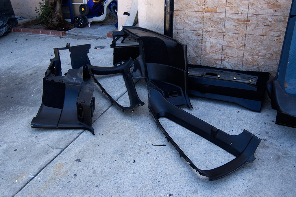

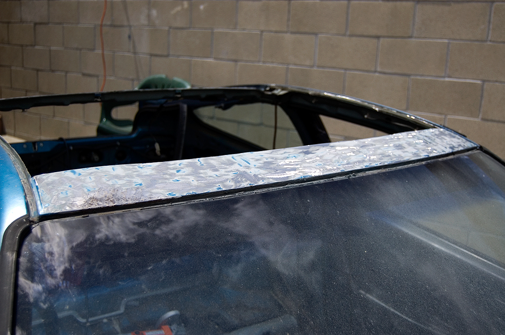

Tak nyní se pořádně káravě podívejte na ty části, které nám milenku jak dlouho zakrývaly...fuj s nima do koše! :D
A nyní velmi opatrně položte milenku v celé své kráse na své lože...ano...vypadá to sakra SEXY! Obrázek

Koukám, že ji použil jako pracovní stůl.Snad do toho nemlátil vší silou :o

veru, neviem neviem či by som to robil tiež zrovna na streche môjho céra... :roll:
ale viac by ma aj tak lákal šíber v skle, niečo na spôsob civicu 4g, veľká škoda že ten rozmerovo nesedí... *cry*

Zase když už tam je, tak je skoro celá střecha prosklená ;)

moc zajímavé vypadalo by to fakt pekne

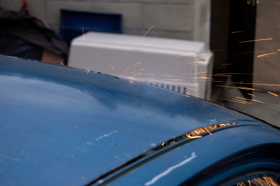

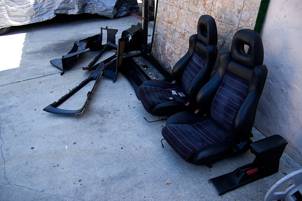

A máme tu pokračování...takže...milenka už je načatá, teď by to chtělo jí připravit prostředí, aby jí nic netlačilo (a hlavně aby nám nedej bože neušpinila krásný interiér :D ) takže se vším ven...

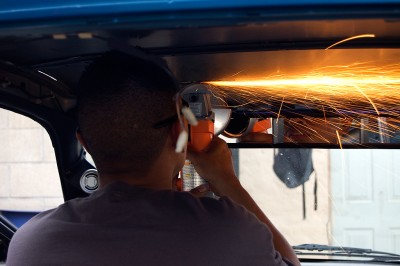

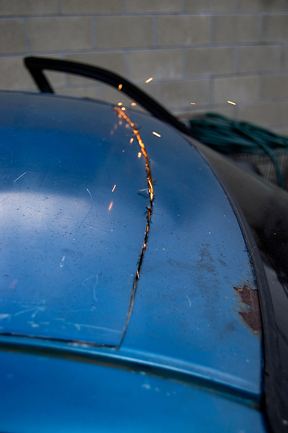

Vše co by mohlo být poničeno je venku, takže nyní přijde na řadu tvarování pohovky na míru naší milenky...brusku do ruky a jde se řezááát *nemoc* *oprava* *oprava*
Svojí práci si nezapomeňte pochválit a zvěčnit se aby milenka měla něco na památku jak jste šikovnej a pracovitej :D

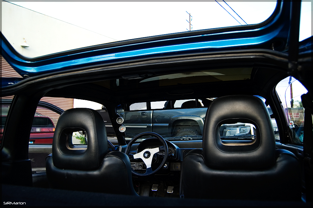

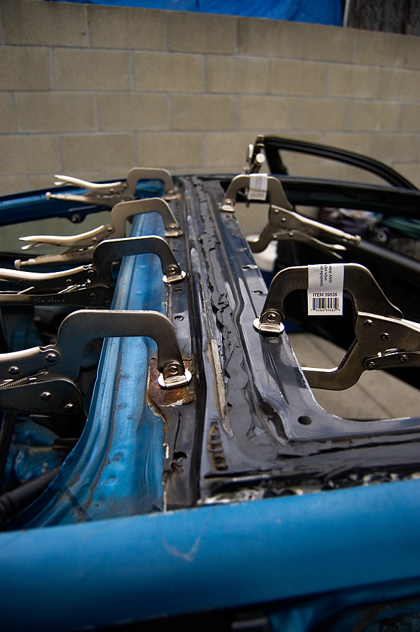

Nyní je potřeba milenku pečlivě usadit do pohovky tak aby krásně ladila, dá to fušku ale pomalinku polehoučku se dopracujete k cíli. :)
Ač se to zdá s podivem, při této činnosti je lepší gumu sundat a nahradit jí :)
Teď už stačí jen milenku pevně přichytit aby neutekla a můžeme se kochat a kochat a kochat a kochat a kochat *love* *love* *love*

Jaj, tak toto je paráda *love* Akorát borec má sice Céro a skvělý okno, ale nemá nejspíš pracovní stůl :D Jinak o oknu si já můžu nechat zdát, ale ty sedačky chcuuuuu *slint* *slint* *slint*
