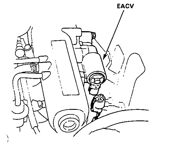

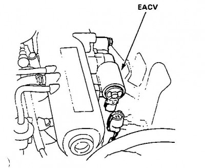

Nastartujeme a necháme motor ohřát na provozní teplotu.
Odpojíme konektor EACV.

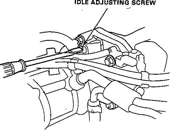

Zjistíme stav otáček v klidovém režimu (bez puštěného topení, světel či vyhřívání zadního okna). Volnoběžné otáčky by měly být v rozmezí 650+- 50rpm.
Pokud nejsou, nastavíme tuto hodnotu pomocí plochého šroubu umístěného na tělese klapky.

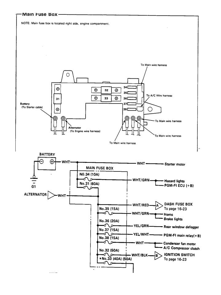

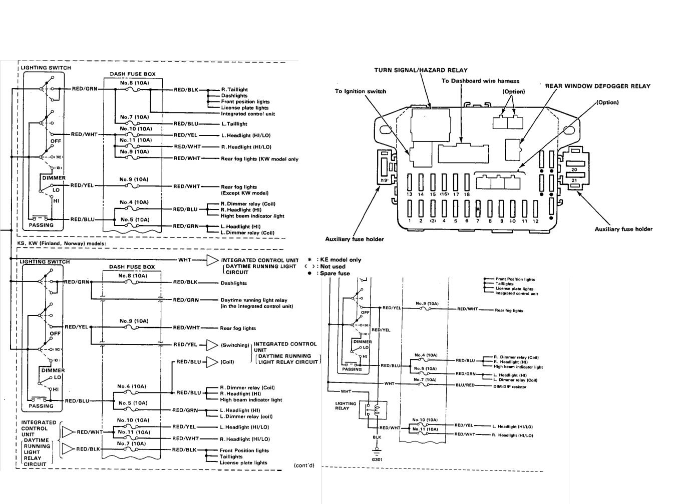

rád bych věděl,kde je poj.č.10.a taky nějáký jedn.plánek ostatních pojistek,mám jen knížku CIVIC,kde je to nějak jinak...a v angl.to nedám :(

Ta pojistka se vyndává kvůli resetu ecu. Je to pojistka vlevo nahoře v pojistkové skříňce pro kapotou, na levém podběhu (když stojíš proti autu, jinak je to tedy spolujezdcův podběh).

Příspěvekod Martin16 » 14 srp 2013 14:51
murtin píše:rád bych věděl,kde je poj.č.10.a taky nějáký jedn.plánek ostatních pojistek,mám jen knížku CIVIC,kde je to nějak jinak...a v angl.to nedám :(
plánek pojistek u motoru here:
pojisky pod volatem here:
popis co která je by měl být na i krytu pojistek pod volantem
Noa ke všemu jsem to do popisu napsal blbě č. pojistky je 34 :oops: 10 na je ale amper :roll:

Příspěvekod murtin » 14 srp 2013 20:12
AHA :) díky moc.na Marušce popisky už dávno nejsou,tak tápu.dnes js např.sundal palubku a je to tam evidentně překopaný a např.uřízlej výdech na lev.okýnko,takže se furt potilo.. asi vyhážu vše,co není nutný a uvi
