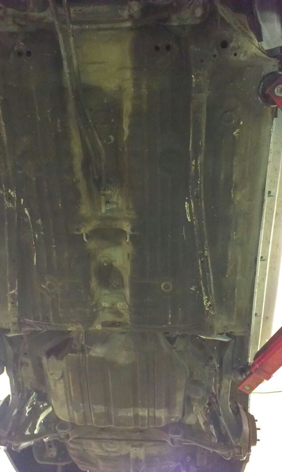

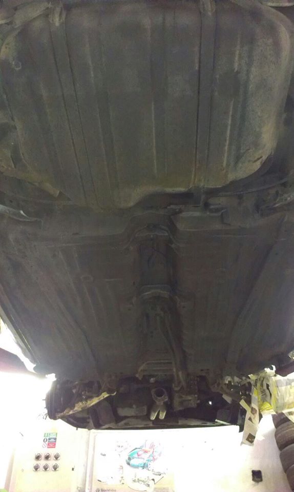

Tak dneska stříkani podvozku došel mi sice sprej dřiv než jsem chtěl a čekal ale ta zakladní vrstva je vržena :) *dance* až bude teplejc vzhnu se na to znova a dodělám to do precizniho kompletu :) *crx*
Potom
Před

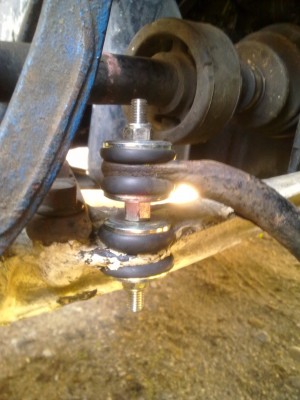

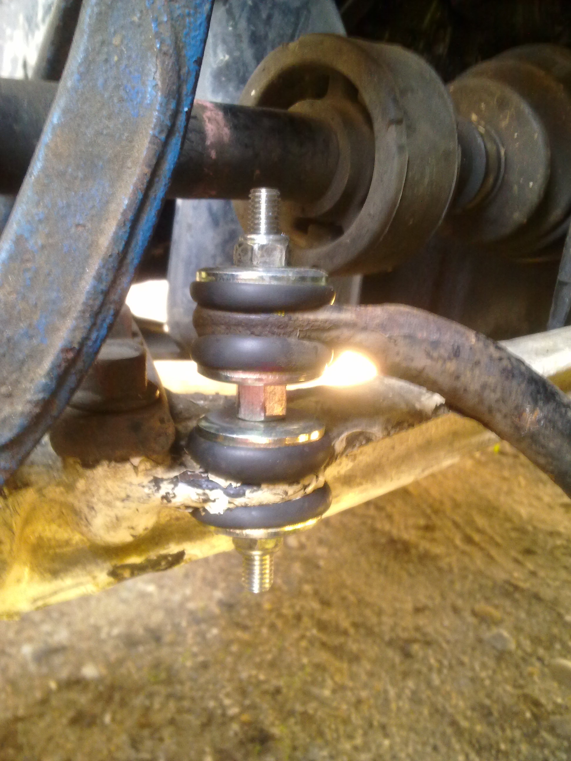

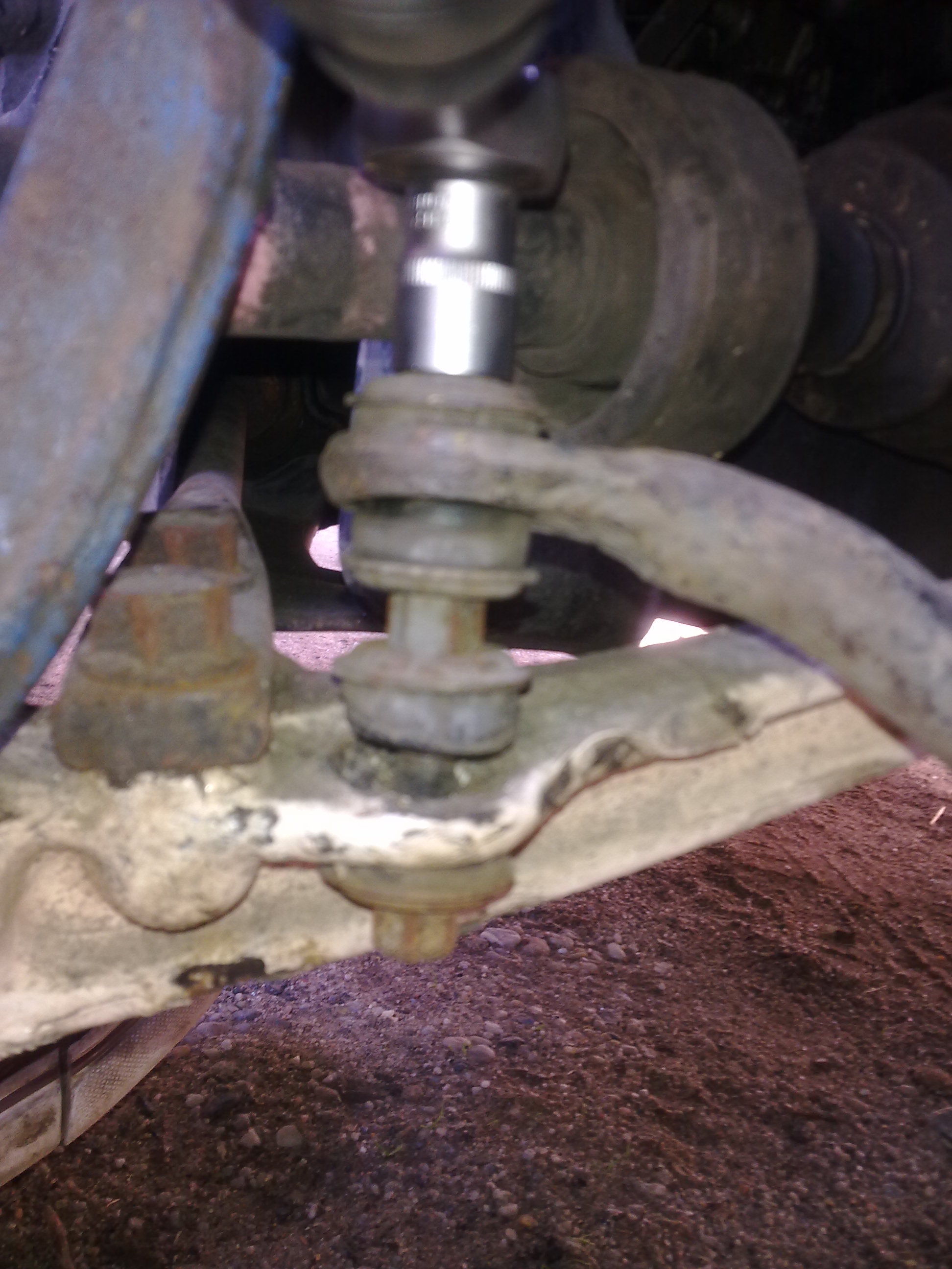

tady dávám ty fotky toho stabilizátoru *vytlem* jako fakt se nedivim že to neplnilo učel :D
starej ! snad je neco vidět teda ta metrová mezera :D
novej

Příspěvekod jazzik » 14 srp 2013 23:28
myslim si,ze mas hodne pretazeny ty stabilizacni tycky vepredu,ty silenty sou hodne zmackany,takhle ti to vydrzi chvilku
Re: Dudla CRX sen splněn !!
Příspěvekod Dudla » 15 srp 2013 07:17
jazzik píše:myslim si,ze mas hodne pretazeny ty stabilizacni tycky vepredu,ty silenty sou hodne zmackany,takhle ti to vydrzi chvilku
Hele když to odejde tak koupim nové za 200 a min je utahnu :-)

Příspěvekod Fegut » 15 srp 2013 09:48
Na tohle ti odpoví Skřítek, ale rozhodně když mín utáhnout, tak novou kontra matku a ještě zalepit, já to jednou utáh mín a že mě tam něco klepe... samozřejmě že se to povolilo a horní gumičky pryč.

Příspěvekod Dudla » 16 srp 2013 07:04
Fegut píše:Na tohle ti odpoví Skřítek, ale rozhodně když mín utáhnout, tak novou kontra matku a ještě zalepit, já to jednou utáh mín a že mě tam něco klepe... samozřejmě že se to povolilo a horní gumičky pryč.
No jasný já nechtěl právě to dotáhnout málo! Tak jsem to dál až na krev ale až to budu dělat příště tak to dotáhnu tak nějak normálně jako kola a dám kontra matku :-) ale určitě tím nic neskazim akorát to min vydrží :-/

Blackburn
Příspěvekod Blackburn » 19 srp 2013 22:50
Nechci kecat, ale tyčky na kterých jsou navléklé silenty mají přesně osazení. Je tam takové, aby když se matka dotáhne na krev, čili až po osazení, vznikl prostor ve kterém se silenty zmáčkou a pak teprve plní funkci.
Dotahovat tuto matičku na nějaký předepsaný moment kor když svírá pružné elementy je podle mně blbost. (tedy takto postupuji u každého mého crx a od náprav se neozývá nic rušivého)
