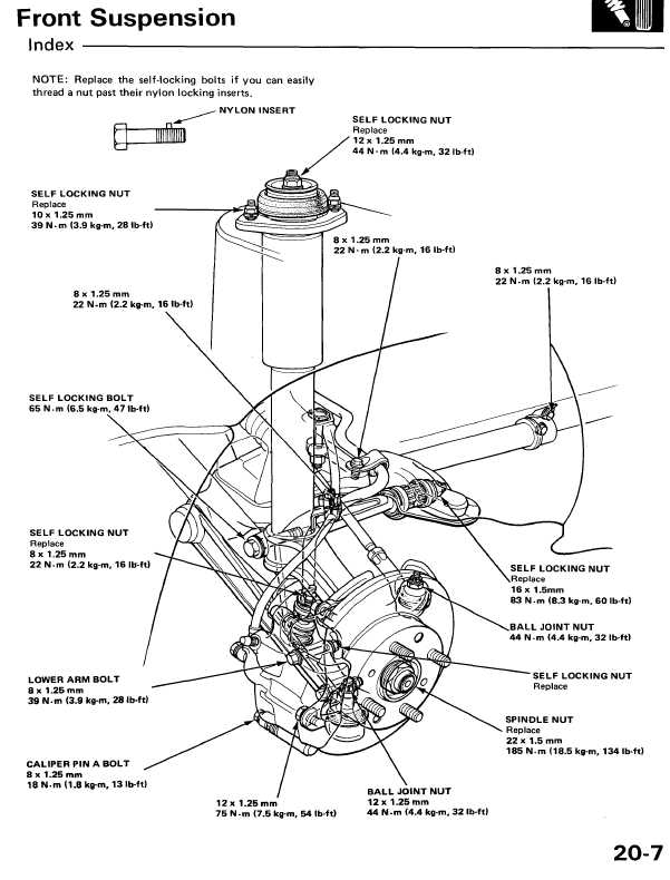

Příspěvekod Minor » 28 led 2012 23:43
Kampak tu pružinu schovali, lumpíci? :)

Příspěvekod chosse.j » 28 led 2012 23:45
já bych řekl, že je tam torzni tyč.. 8-)

Příspěvekod Minor » 28 led 2012 23:52
chosse.j píše:já bych řekl, že je tam torzni tyč.. 8-)
Ano, to bys řekl správně. Takže tam žádná pružina není, jak už psal James.
