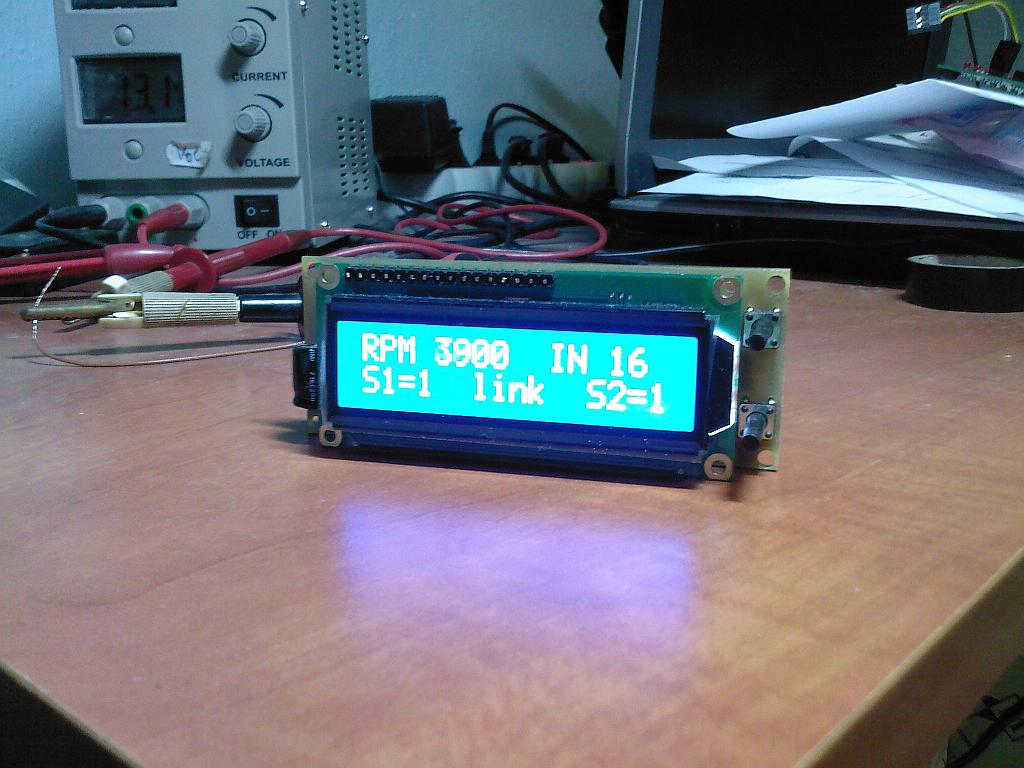

Vzhledem k poptávkám sem trochu změnil směr vývoje a první funkcí tohohle zažízení bude dvoustupňový RPM switch (digitální zobrazovač příjde později), který půjde použít jako ovladač N2O, VTEC kontroler, ...
Jsem teď zhruba v půlce psaní FW a funkce vypadají následovně
- každý ze výstupů může být spínat individuálně
- podmínkou sepnutí mohou být otáčky v kombinaci s hodnotou analogového vstupu (signál z MAP, TPS, ...)
- jeden ze vstupů může být ovládaný přímo signálem z externího vstupu.
- otáčky rozlišovány po 100 ot/min
Tady je fotka částečně sestavenýho prototypu při odlaďovaní FW. Finální barva displeje bude černé pozadí/žlutý text. Tenhle sem použil kvůli tomu, že byl momentálně k dispozici.
