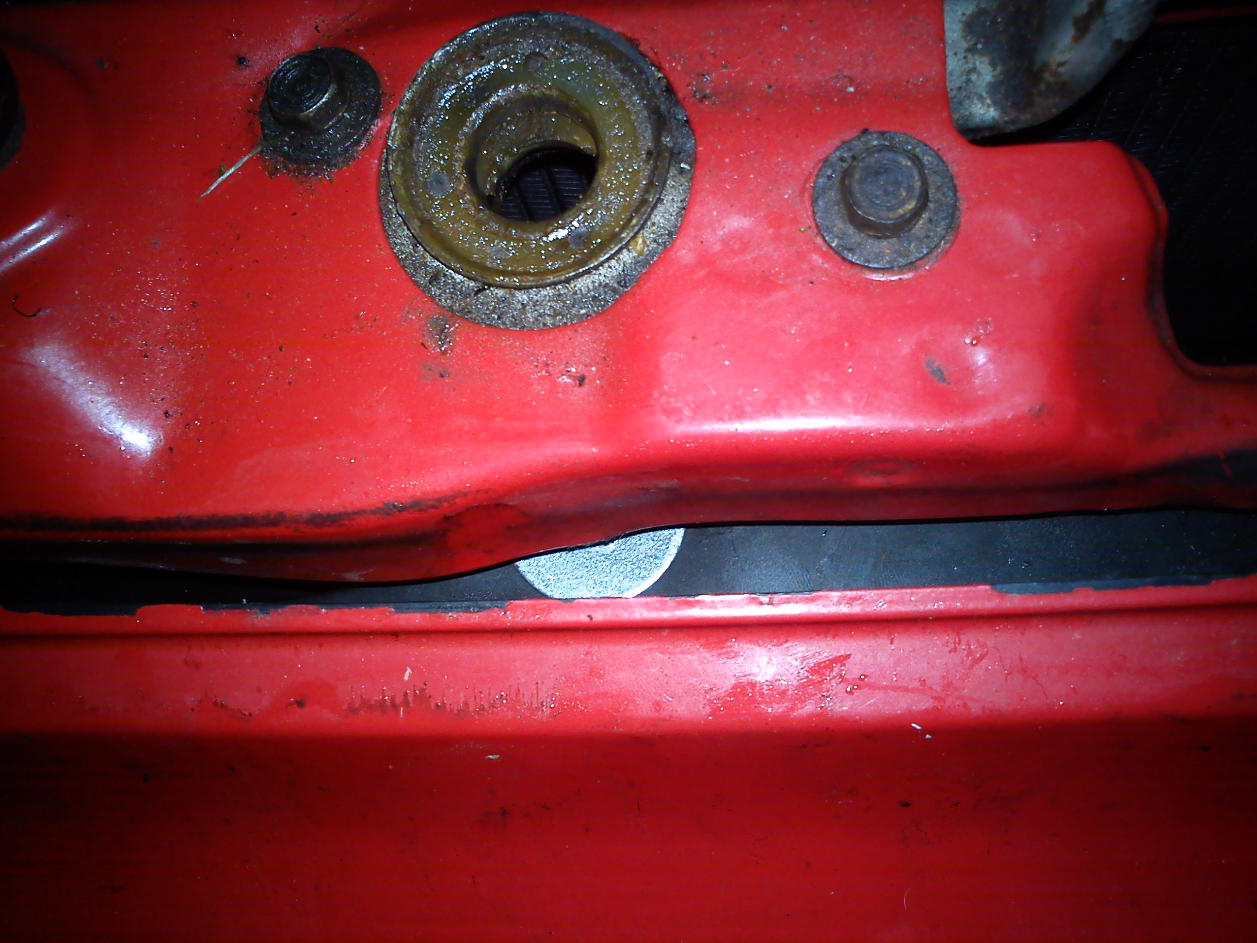

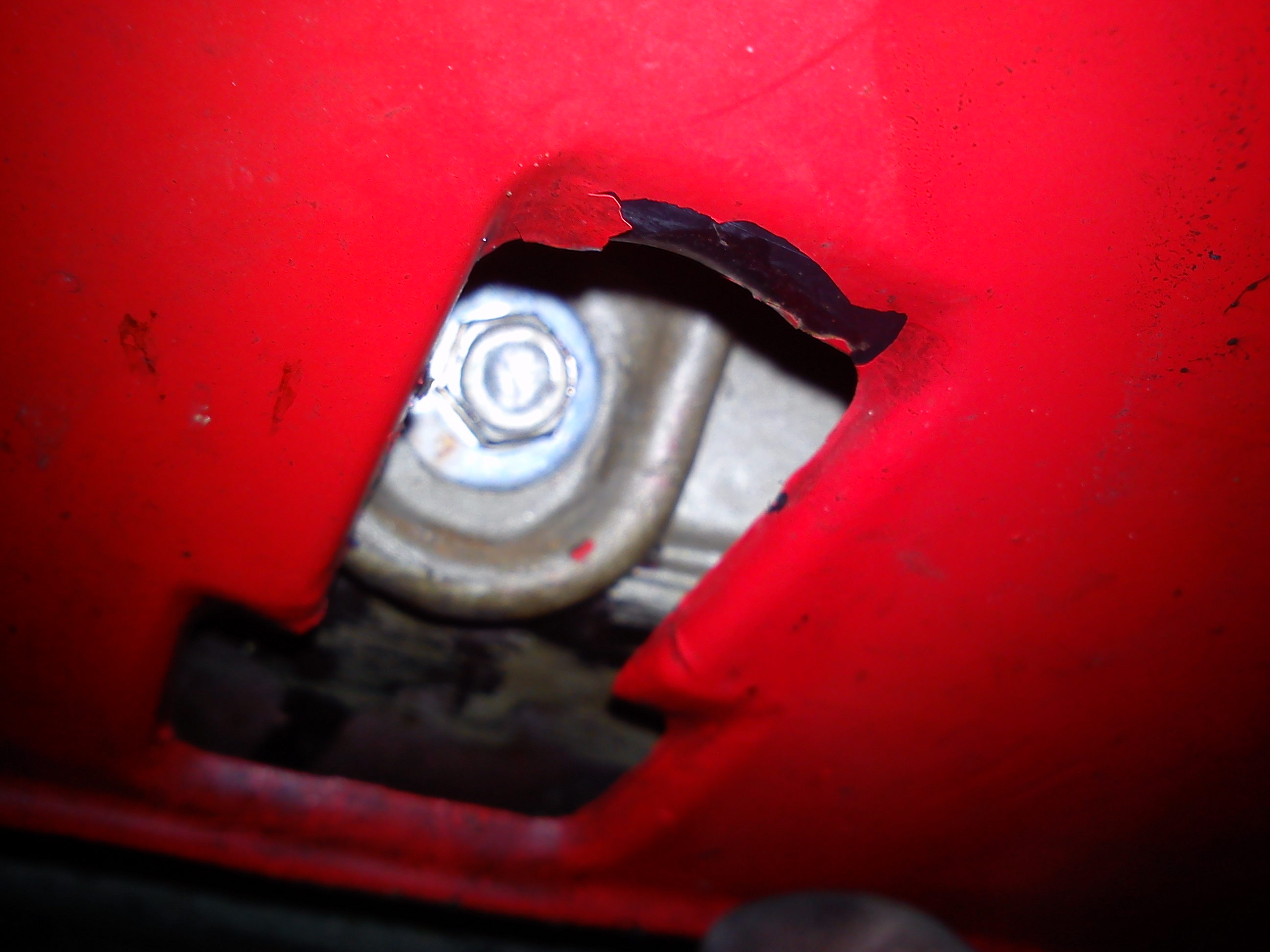

A k odmontování tří šroubů uprostřed z vrchu je potřeba odmontovat i plech se zámkem kapoty, který drží čtyři šrouby M6 nahoře viz foto č.1 a jeden M6 uprostřed dole v díře na nárazníku viz foto č.2.

obr č.1
obr č.2
