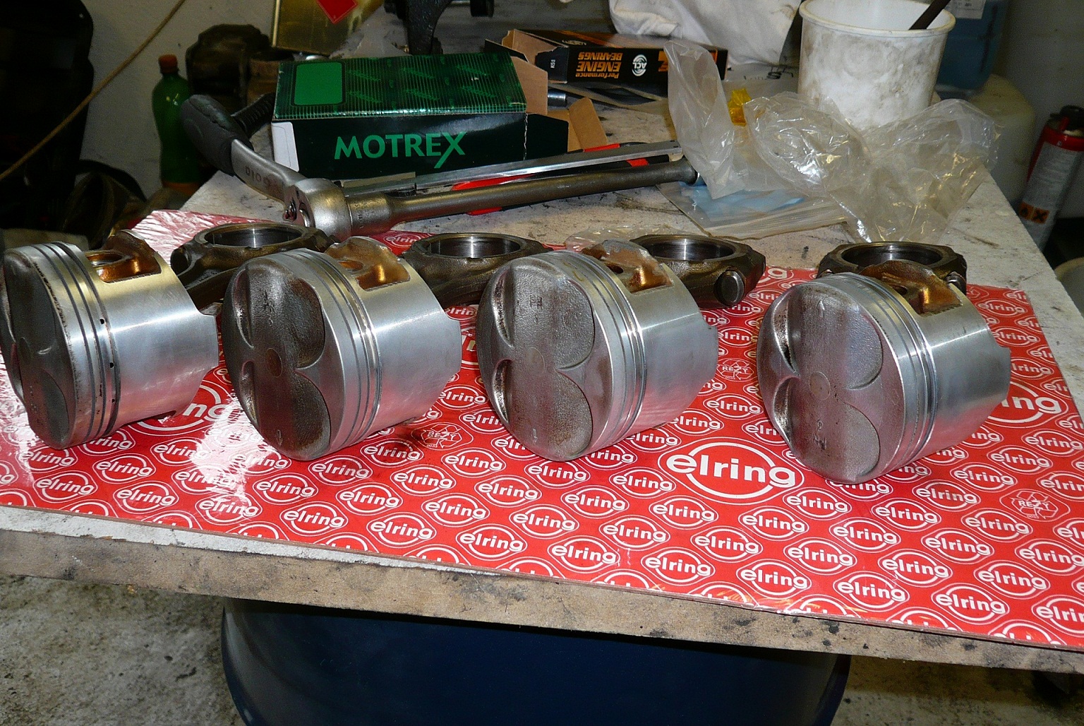

Nasel jsem nejakou fotodokumentaci,jak se delala GO motoru :) Ted v dubnu to budou 4roky a od te doby jsem najel(s timto motorem) cca 15-20tis km

dělal si sám nebo někdo? co vše se dělalo? kdyžtak uveď i použité značky a zkus nahodit aspoń malý nástin ceny

Bohuzel,tenkrat jsem byl pracovne vytize,cili delai na tom jen znamy.Delalo se komplet GO hlavy(srovnani,zabrouseni sedel,vymena gufer,lma),premereni bloku-krivost,ovalita valcu.Vymena pistnich a stiracich krouzku,lozisek-ojnice,klika.Vycisteni bloku a kanalku,nova vodni pumpa,rozvody,spojka...no tot asi vse....cena tusim ze 35tis material a 6tis praca.....
Edit:Loziska se pouzily ACL,jinak veskery tesneni,krom svodu origo Honda....krouzky netusim....ale nesetrilo se na dilech...
